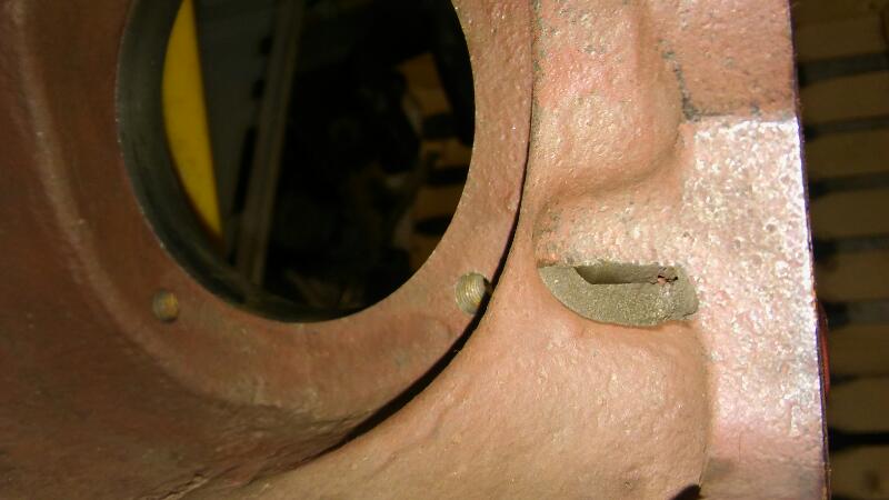

Koło wstecznego ma luz na tulei. Koła mam wszystkie nowe i pakuje nowe. Przyczyną pęknięcia na bank był silikon - wyciągałem go ze wszystkich otworów po śrubach pokrywy. Zrobię fotkę i wstawię, żeby kogoś nie pdkusiło pakować silikon do otworu - można dla uszczelnienia delikatnie na gwint śruby

Co do uszczelniania gwintów silikonem... to te gwinty co są nieprzelotowe to właśnie najłatwiej rozwalić pakując do nich silikon. Robiąc uszczelnienie silikonem należy zrobić wąski pasek wokół całości a wokół otworów gwintowanych kółko, tak aby silikon nie wszedł do środka.
Silikon w gwintowanym otworze zadziała jak papier na tym filmie:
https://www.youtube.com/watch?v=_nKUhb31LKM

Obiecana fota pęknięcia po wkręcaniu na silikon
rps20151229_104907.jpg [ 40.06 KiB | Przeglądany 5785 razy ]

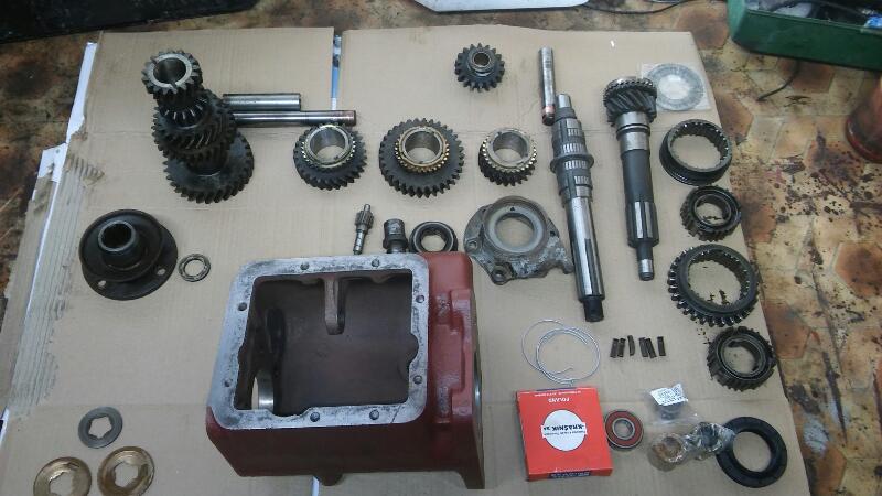

Z Nowym Rokiem ruszam z montażem skrzyni. Wersja nowa wzmocniona.
Ze starej zostaje:
Obudowa
Przesuwki
Wałek koła zwrotnego biegu wstecznego.
Skrzynia chodziła bardzo głośno i był problem ze znalezieniem 3 biegu.
Nowe graty:
Komplet zembatek z pierscieniami synchronizującymi oraz choinka + widełki wybieraka 300zł
Łożyska: 6208N, 6203, 3208N, 3x igielkowe razem, uszczelniacz 42x68x10 razem okolo 80zl
Wałek sprzęgłowy, wałek główny, i pozostałe drobiazgi około 500zł
A teraz trzymajcie kciuki żebym nic nie spi... :)
Pewnie cykne kilka fotek w trakcie.

 Tytuł: Re: Zielony
Post: 01 stycznia 2016, 13:44
Posty: 5112
Polecam wkleić tuleję koła zebatego I biegu, którą nakładasz na wałek główny na loctite. Wymaga precyzji i szybkich, pewnych ruchów przy składaniu, ale na niej szybko łapie się luz i zamiast koło obracać się względem tulei, tuleja razem z kołem obraca się względem wałka i robi w nim grube wytarcia, bo ta płaszczyzna nie jest smarowana i nie jest przystosowana do ślizgu.
Podobnie z łożyskiem tylnym wałka głównego. Też wklejałem u siebie na wałek. Generalnie ta IV wzmocniona ma parę wad fabrycznych w stosunku do zwykłej i dużo gorzej się ją składa. Żeby mi szybko poszło składanie na loctite i nie związał wcześniej to zrobiłem chyba 5 prób składania tej skrzyni przed ostatecznym podejściem, żeby dojść do wprawy, co i jakim sposobem wkładać, żeby się nie szamotać.
Zwykła IV pod tym względem duuużo przyjemniejsza. Jedyna jej wada to słaby wałek główny, ale jego słabość się praktycznie nie ujawnia przy zwykłej eksploatacji.
Opis składania tej skrzyni wzmocnionej jest w temacie o skrzyniach biegów w dziale technicznym :)
EDIT:
Aha - jeszcze jedno. Jeśli nie chcesz wprowadzać modyfikacji, a chcesz,żeby skrzynia nie ciekła, to krańce osi wstecznego i choinki powinieneś "pobielić" miedzią lub ocynkiem. Wtedy przy wbijaniu w korpus ta grubsza warstwa miękkiej miedzi lub ocynku powinna to uszczelnić. Przynajmniej taka jest fabryczna idea - mało kiedy działa. Lepiej to rozwiązanie przerobić na uszczelniacze. Ja tego nie robiłem nigdy, bo mi się nie chciało, ale efekt jest taki, że prędzej, czy później zaczyna się stamtąd sączyć.

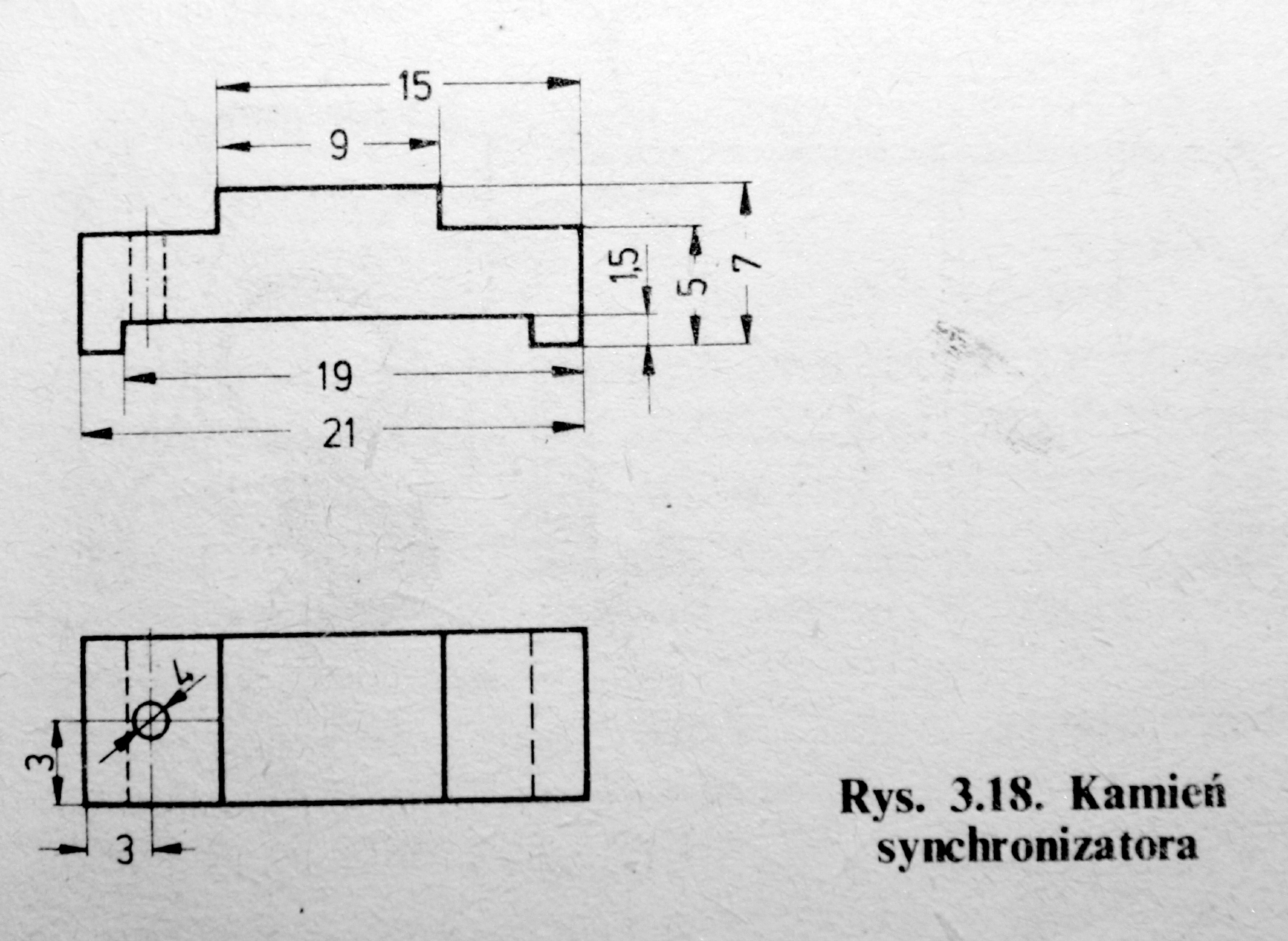

Książka pisze:
"kamienie wykonać ze stali 45 i hartować". Rysunek poniżej ;)
resized__MG_0853.jpg [ 755.27 KiB | Przeglądany 5734 razy ]
