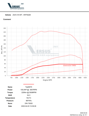

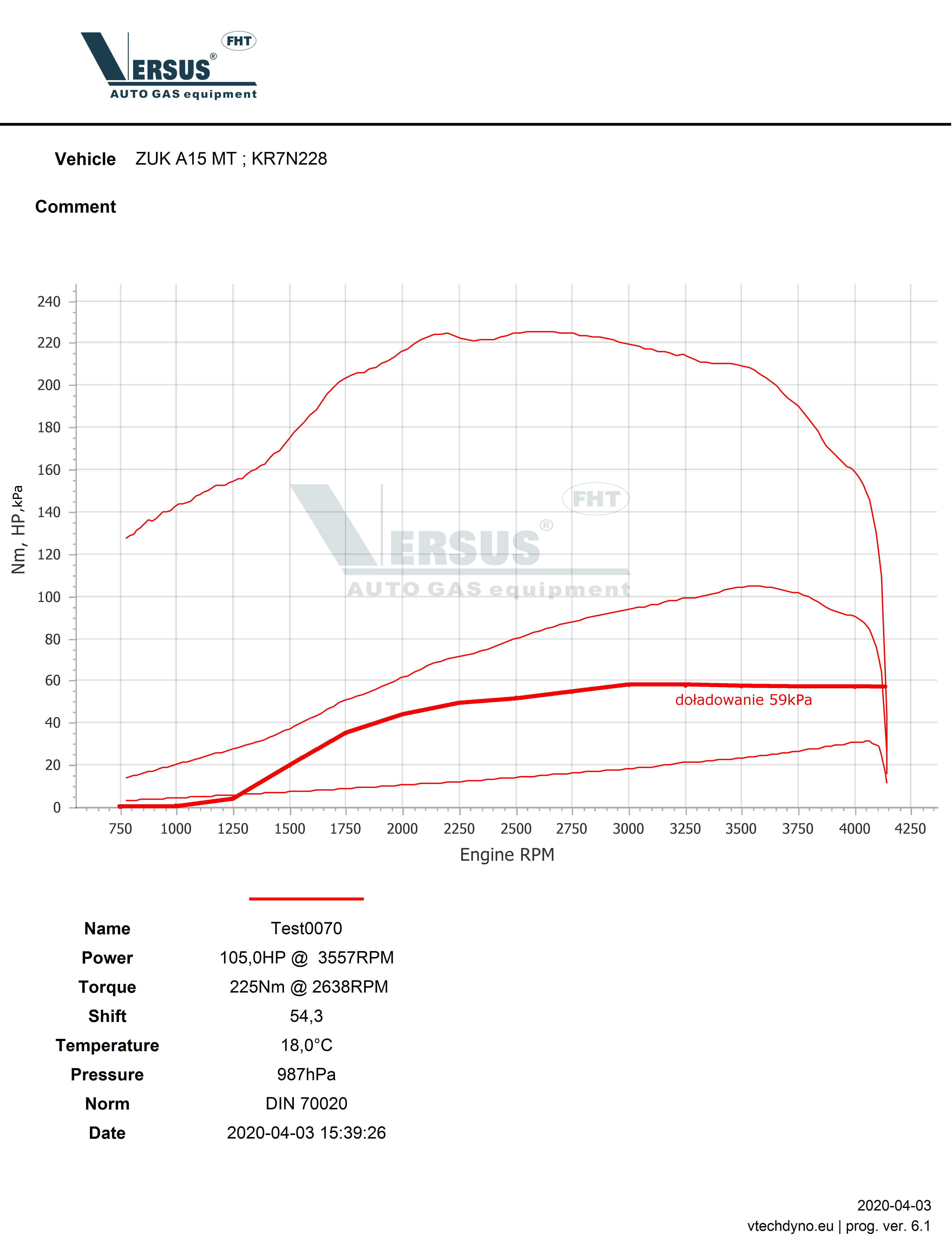

Wyrysowałem kreski. Aktualnie parametry są porównywalne do 4CTi90-1BE
wykres z doladowaniem f.png [ 593.35 KiB | Przeglądany 23355 razy ]

piknie, tylko szkoda, że moc spada dosc gwałtownie powyżej 3600. Nie jest to wina doładowania, bo stałe. W tym silniku rozrząd już ustawiony dobrze? jaki intrcooler masz?

widzę że w pośpiechu źle ustawiłem hamownię, odcinka jest na 4300, do takich obrotów go goniłem, na wykresie wygląda na 4150, jak za tydzień będę w pracy to przeliczę wykres dla poprawnych wartości,
rozrząd ustawiony na znaki
jest szansa że to wina zapłonu, maksymalne wyprzedzenie powyżej 3700 jest 35*, nie poświęciłem za dużo uwagi na ustawianie wysokich obrotów bo rzadko tam zaglądam, mogło być też trochę za bogato, od 4000 lambda była poniżej 0,8
Post: 06 kwietnia 2020, 19:44
zapłon raczej ok, lambda powinna być pod 0.9. intercooler przy tym 0.6 bara mógłby coś poprawić, trochę kosztem najniższych obrotów, tych 'mordujących' przeniesienie napedu. ale generalnie ok, jak sie weźmie pod uwage to przesuniecie o 150obr

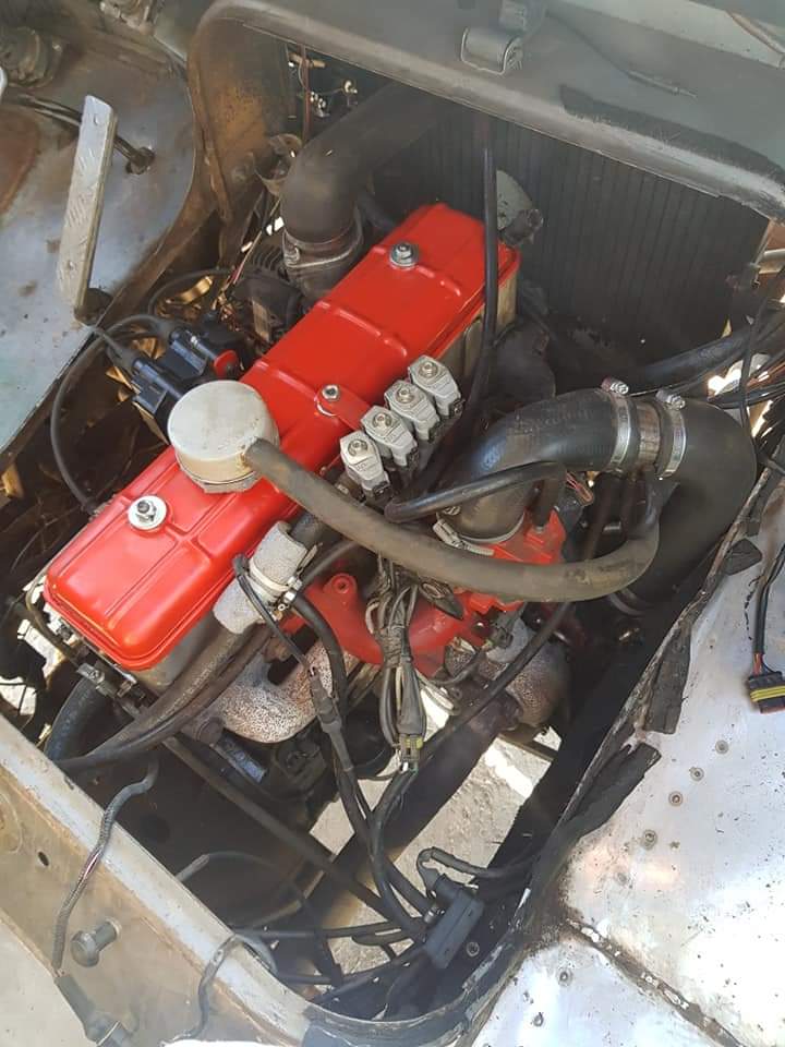

Od montażu silnika do żuka minęło 1.5 roku. Żuk może nie robi wielkich przebiegów ale w koło komina lata, przeważnie z obciążeniem, przyczepą albo przez błoto po osie. Warto podsumować.
IMG-20210425-WA0011.jpg [ 249.9 KiB | Przeglądany 20619 razy ]
_20210425_220622.JPG [ 343.13 KiB | Przeglądany 20619 razy ]
Tak jak niektórzy mówili, turbo zaszkodziło silnikowi. Dwukrotnie zsunął się wąż zasilający olejem sprężarkę. Dzisiaj był ten drugi raz, tak zwana dynamiczna wymiana oleju. Puściła opaska przy podstawie filtra oleju i prawie cały olej poszedł pod koła. Poprzednim razem moje niedopatrzenie rurka od strony turbo dotykała ramy i wąż się zsunął. To wszystko co poszło nie tak w ciągu tego czasu, a muszę przyznać, że często nie było lekko. Prowizorki jak zwykle działają najdłużej.
Mogę powiedzieć że silnik i skrzynia sprostały wyzwaniom.
Niestety nie wykonałem praktycznie żadnych prac oprócz podstawowej obsługi.
