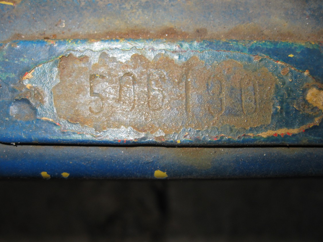

Miałem na myśli tabliczkę z ramy Żuka - mało jest czytelna i "dynda" tylko na jednym zgrzewie.
W Nyskach były numery ramy bite na przedniej belce ramy. Blisko belki z numerami nadwozia. Natomiast tabliczka aluminiowa nitowana do stopnia - to już nawet po niej śladu na budzie nie mam :wink:
Tyle miała przeróbek ta buda, że nie ma się co dziwić.
Numeratory mam i to kilka kompletów w różnych rozmiarach - chciałem bić repliki "nieśmiertelników" z czasów II wojny światowej oraz tabliczki znamionowe z hełmów... Mam 6-tki, 4-ki i chyba 3-ki. Chętnie w inne rozmiary się jeszcze zaopatrzę :mrgreen: Mówię oczywiście o numeratorach z cyframi, jak i literami 8)

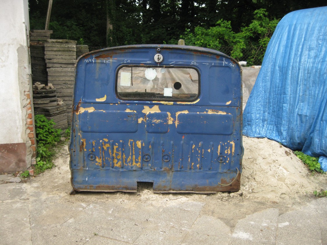

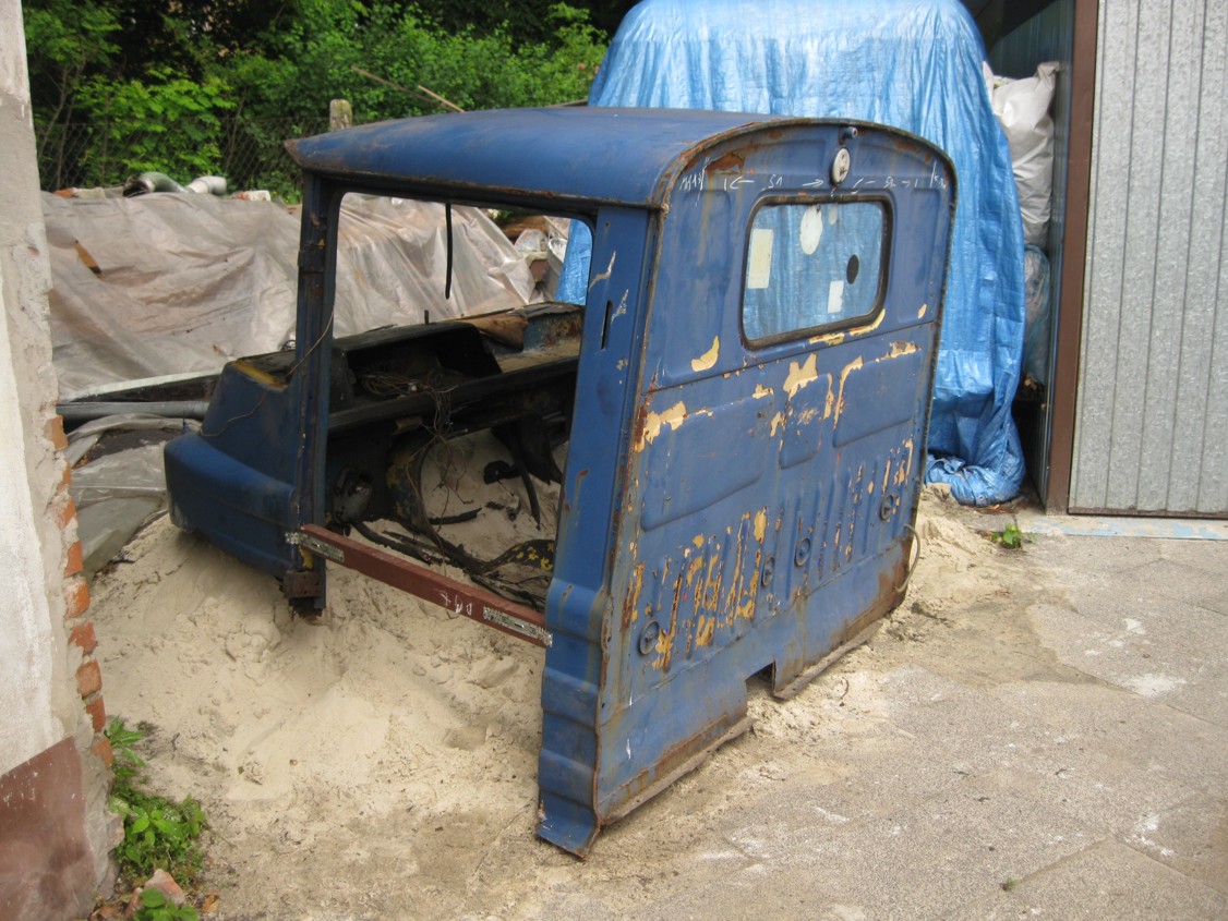

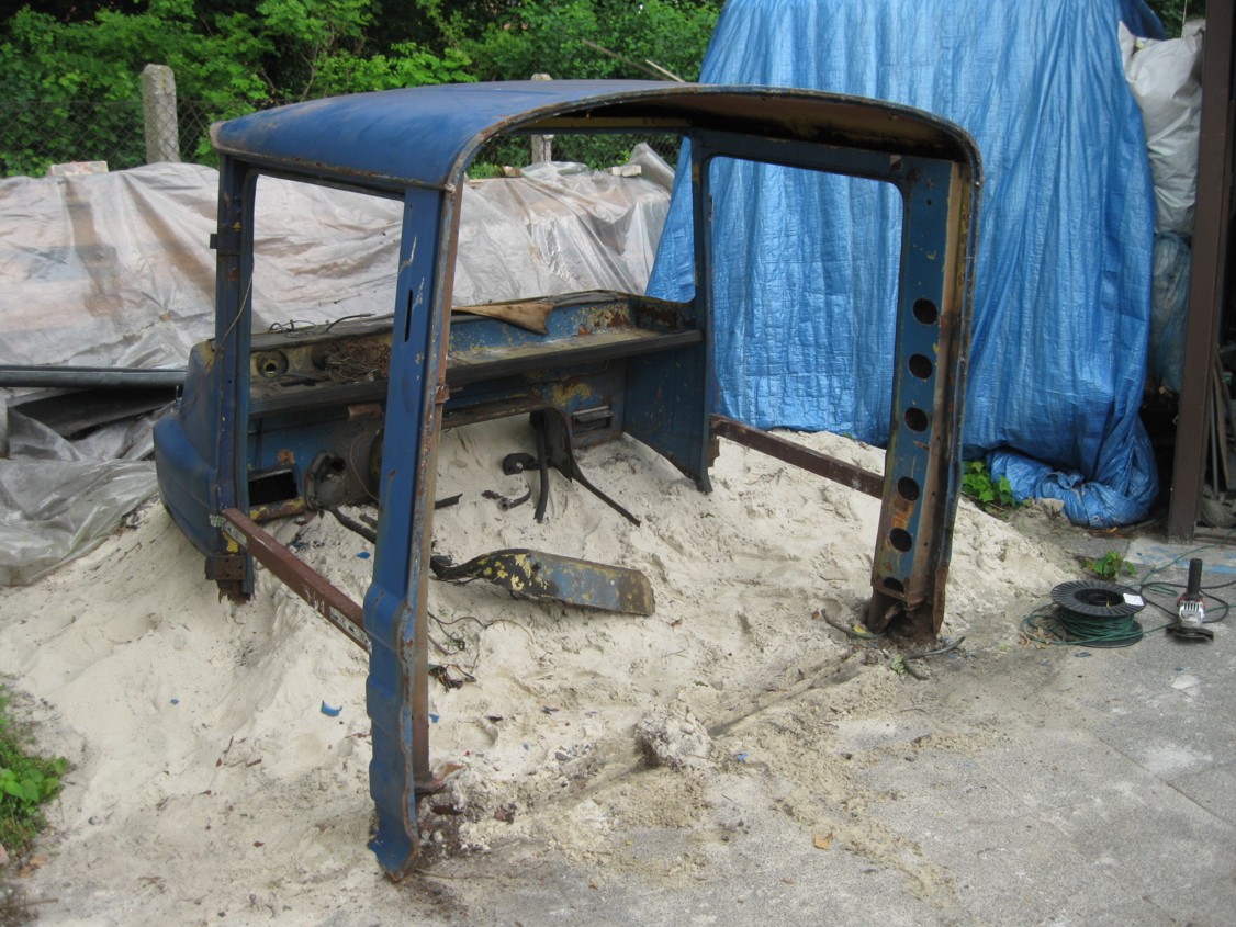

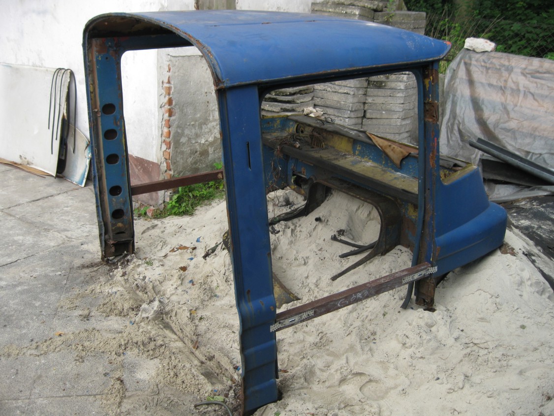

Wypadało by teraz nadrobić trochę zaległości ze zdjęciami Żuka.

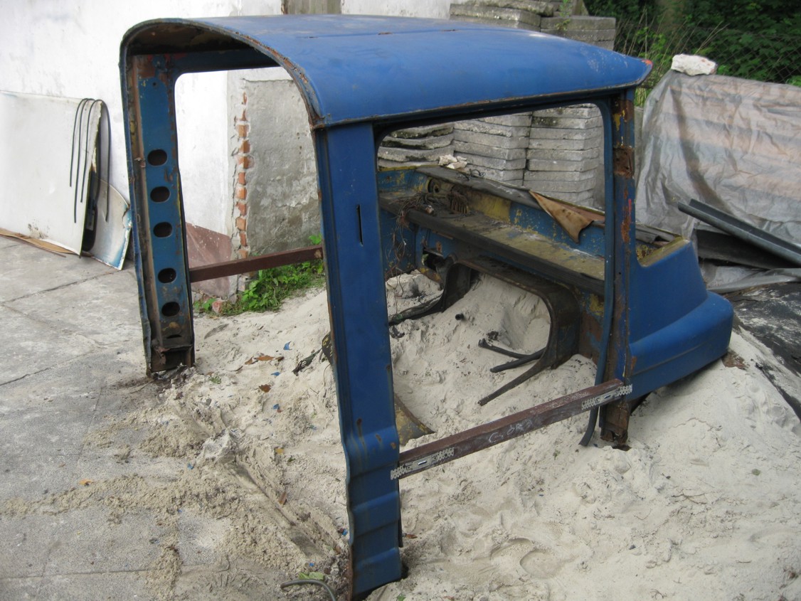

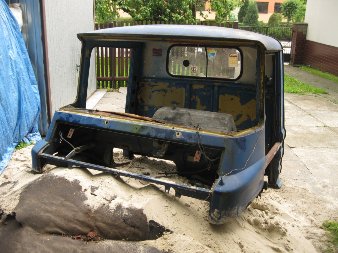

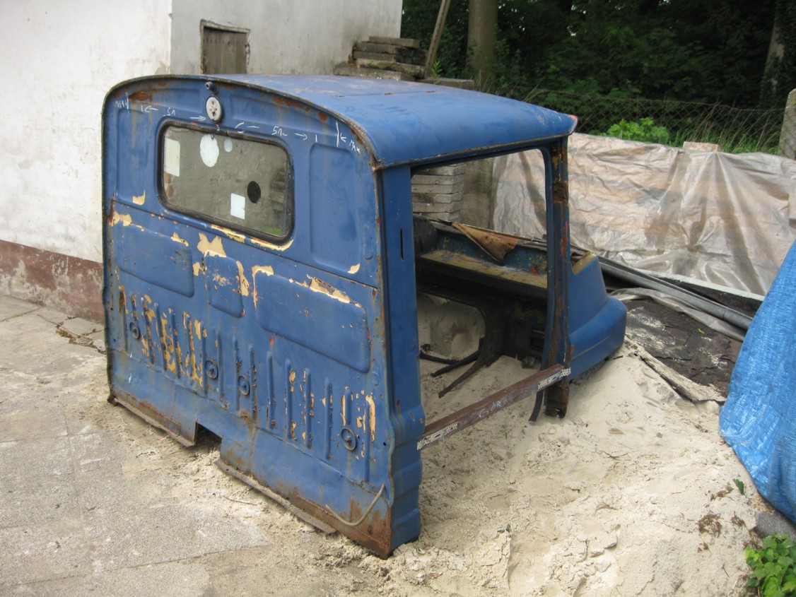

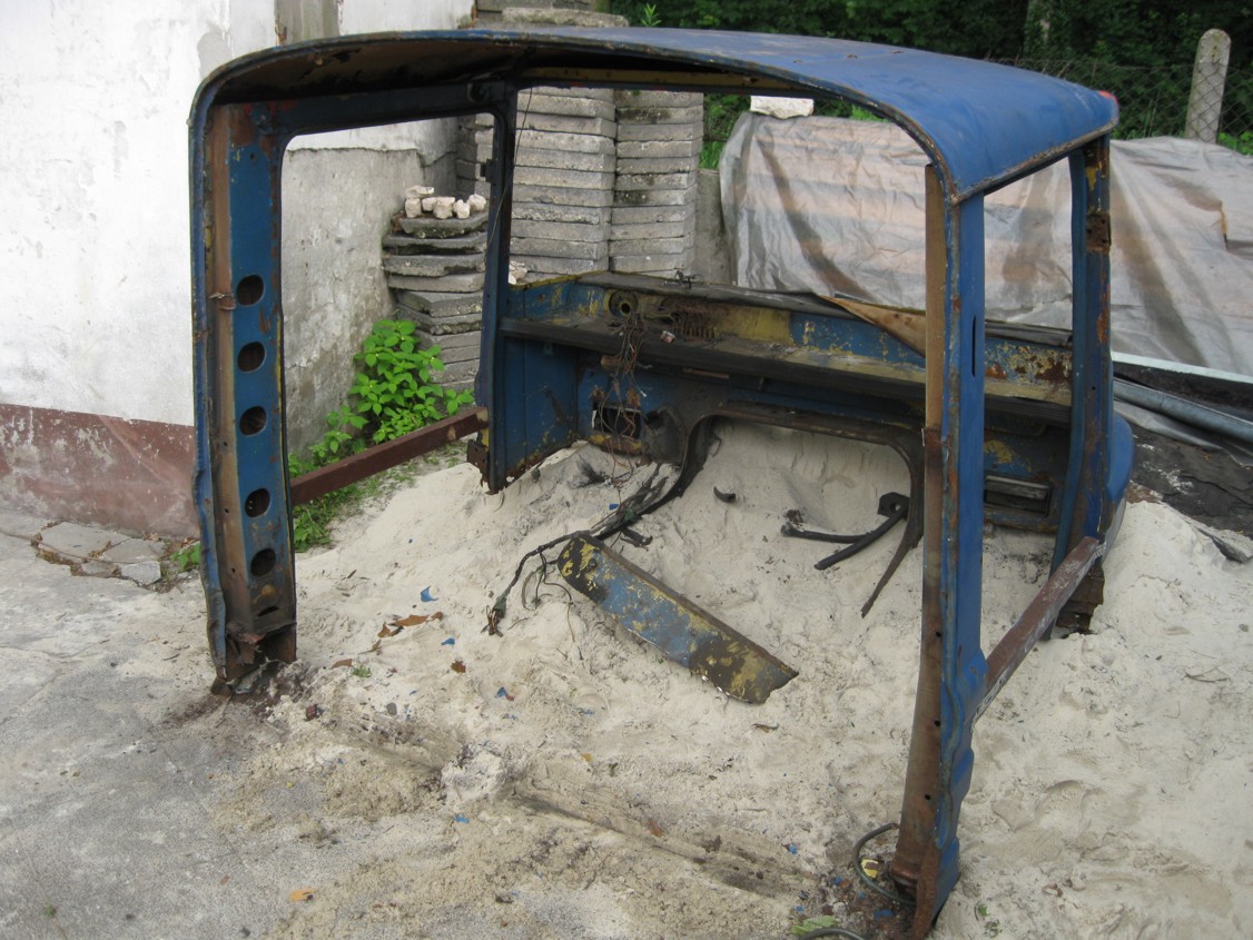

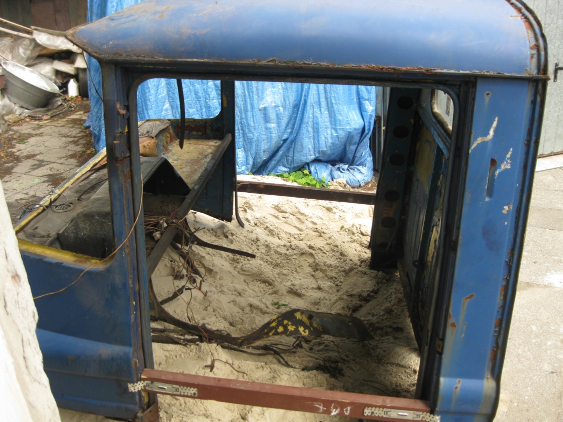

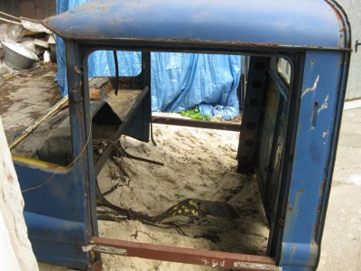

Na początek kabina - tutaj jeszcze w trakcie rozbiórki i przed pocięciem jej. Zdjęcia zrobiłem po wycięciu płyty podłogowej, ale przed całkowitym rozłożeniem na czynniki pierwsze...
kabina23.jpg [ 269.23 KiB | Przeglądany 8045 razy ]
kabina22.jpg [ 262.75 KiB | Przeglądany 8045 razy ]
kabina21.jpg [ 279.76 KiB | Przeglądany 8045 razy ]
kabina20.jpg [ 280.33 KiB | Przeglądany 8045 razy ]
kabina19.jpg [ 262.33 KiB | Przeglądany 8045 razy ]
kabina18.jpg [ 277.78 KiB | Przeglądany 8045 razy ]

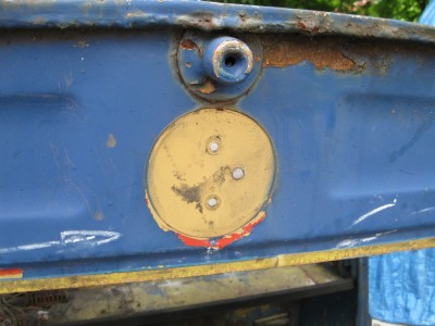

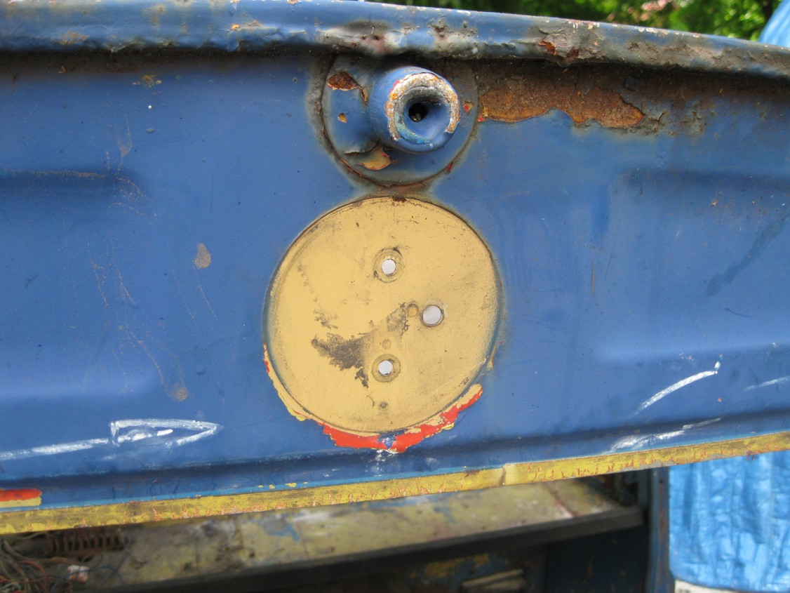

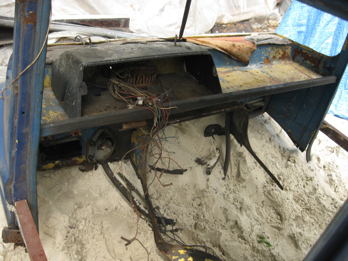

Post: 19 czerwca 2014, 22:13

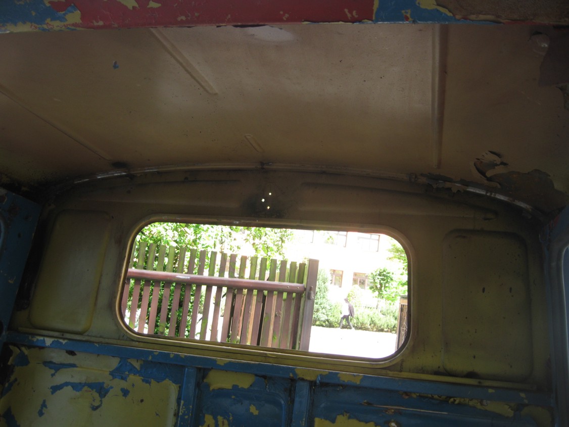

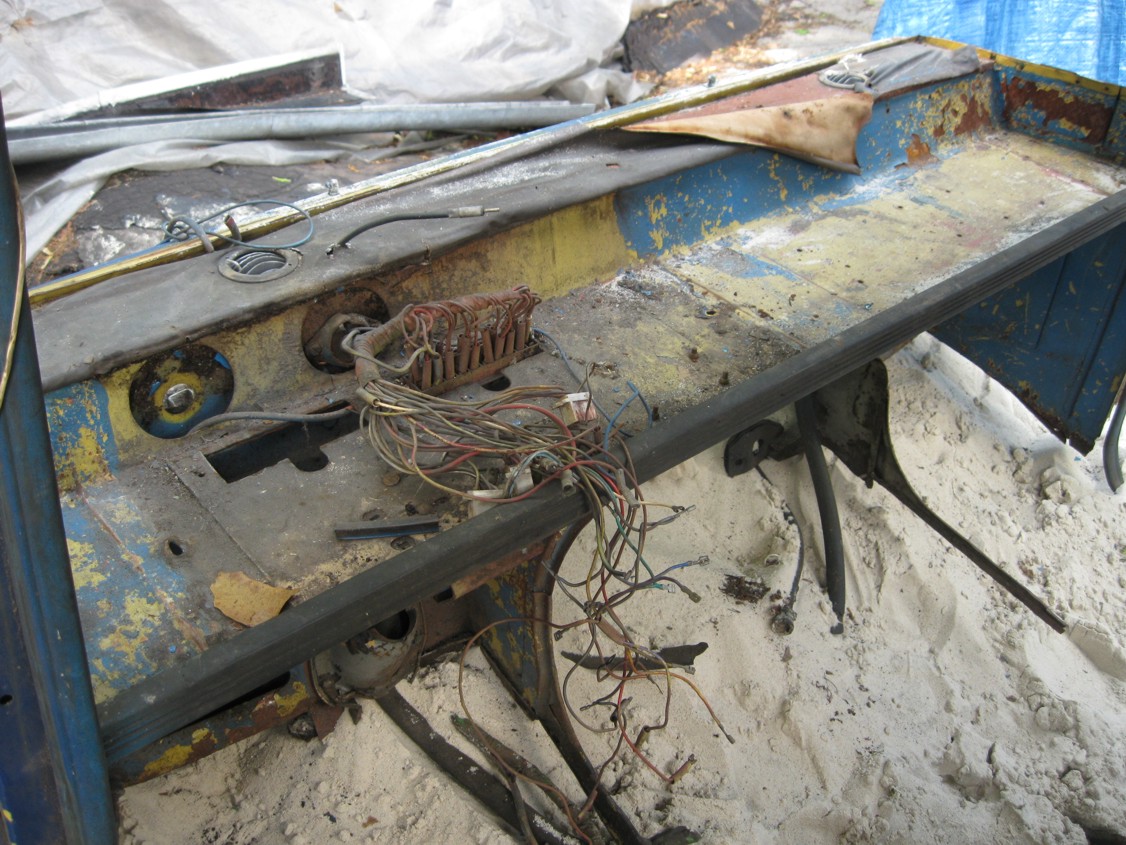

Później była mała lekcja, jak wyjmować szybę z samochodu i teorię udało mi się przekuć w praktykę - z sukcesem, bo szybę wyjąłem i to w całości, w jednym kawałku :wink: :mrgreen:

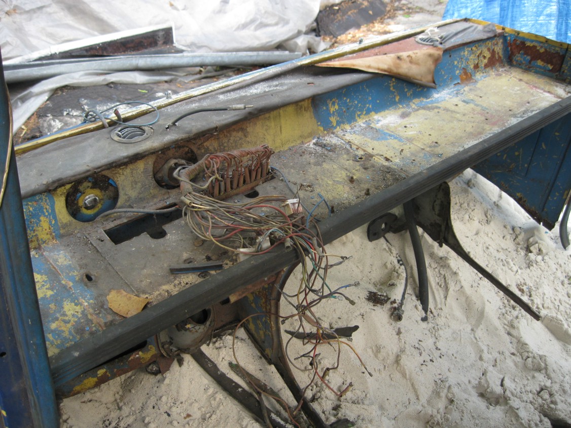

Po wyjęciu lampki oświetlenia skrzyni ładunkowej (wcześniej oświetlała przestrzeń towarową furgonu), oraz po zdjęciu podsufitki, oczom moim ukazał się taki kremowy kolor. Przypuszczam więc, że taki kolor mógł być też oryginalnie, a części trudno wyjmowalne przysłoniły tą powierzchnię podczas kolejnych "lakierniczych kameleoniad" :lol:
kabina27.jpg [ 157.49 KiB | Przeglądany 8045 razy ]
kabina26.jpg [ 279.85 KiB | Przeglądany 8045 razy ]
kabina25.jpg [ 192.5 KiB | Przeglądany 8045 razy ]
kabina24.jpg [ 272.01 KiB | Przeglądany 8045 razy ]

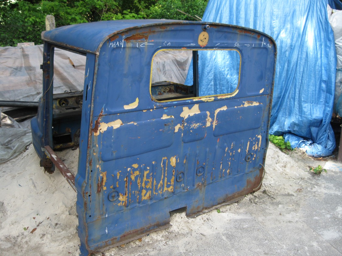

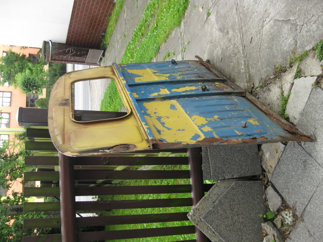

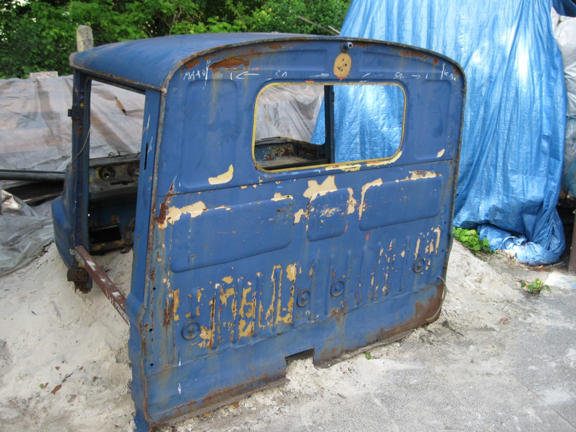

Post: 19 czerwca 2014, 22:22

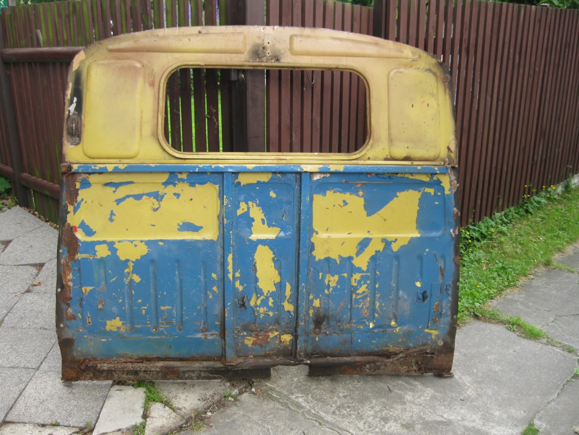

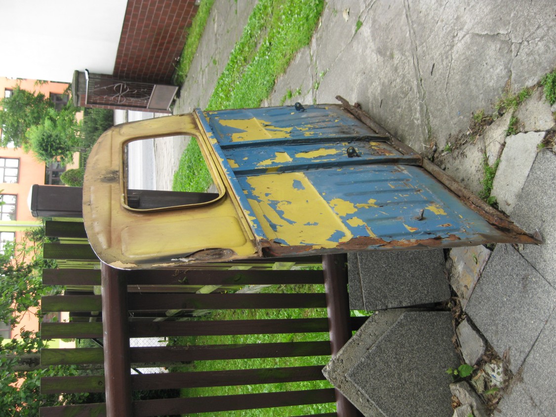

Następnie była "zabawa w wycinanki". Jak dotychczas to widziałem tylną ścianę z Żuka leżącą oddzielnie tylko w wersji papierowej i to w skali, a tutaj proszę - mamy "Modelika" ze stali i to w skali 1:1 :mrgreen:
kabina32.jpg [ 262.92 KiB | Przeglądany 8045 razy ]
kabina31.jpg [ 269.42 KiB | Przeglądany 8045 razy ]
kabina30.jpg [ 286.19 KiB | Przeglądany 8045 razy ]
kabina29.jpg [ 288.14 KiB | Przeglądany 8045 razy ]
kabina28.jpg [ 265.66 KiB | Przeglądany 8045 razy ]

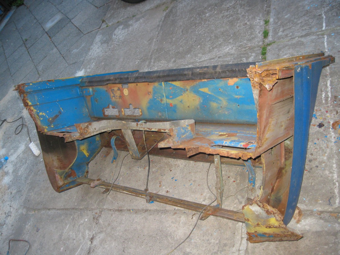

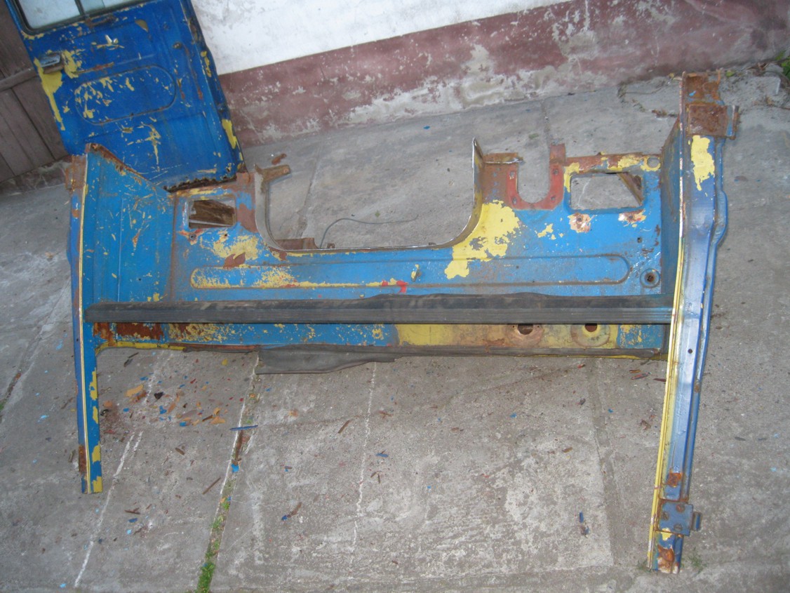

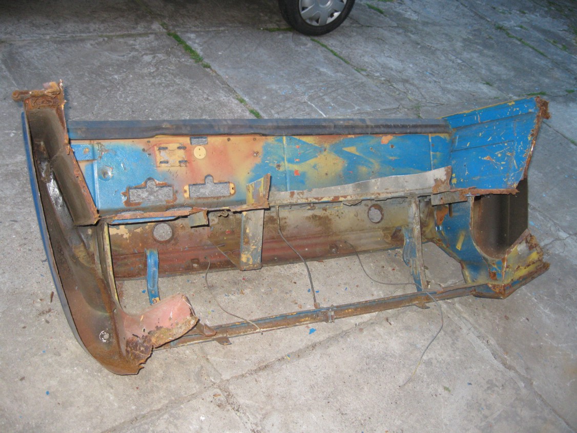

Następnie udało mi się dojść do sedna sprawy. Rozbiórkę Żuka zakończyłem na tym etapie i w takim stanie trafił on do magazynu (a nie na złom, jak by ktoś mógł się sugerować):
kabina33.jpg [ 214.33 KiB | Przeglądany 8044 razy ]
kabina34.jpg [ 234.82 KiB | Przeglądany 8044 razy ]
kabina35.jpg [ 229.17 KiB | Przeglądany 8044 razy ]
kabina36.jpg [ 207.25 KiB | Przeglądany 8044 razy ]
kabina37.jpg [ 225.53 KiB | Przeglądany 8044 razy ]
kabina38.jpg [ 193.54 KiB | Przeglądany 8044 razy ]
kabina39.jpg [ 208.11 KiB | Przeglądany 8044 razy ]
kabina40.jpg [ 264.52 KiB | Przeglądany 8044 razy ]
kabina41.jpg [ 252.78 KiB | Przeglądany 8044 razy ]
kabina42.jpg [ 255.75 KiB | Przeglądany 8044 razy ]

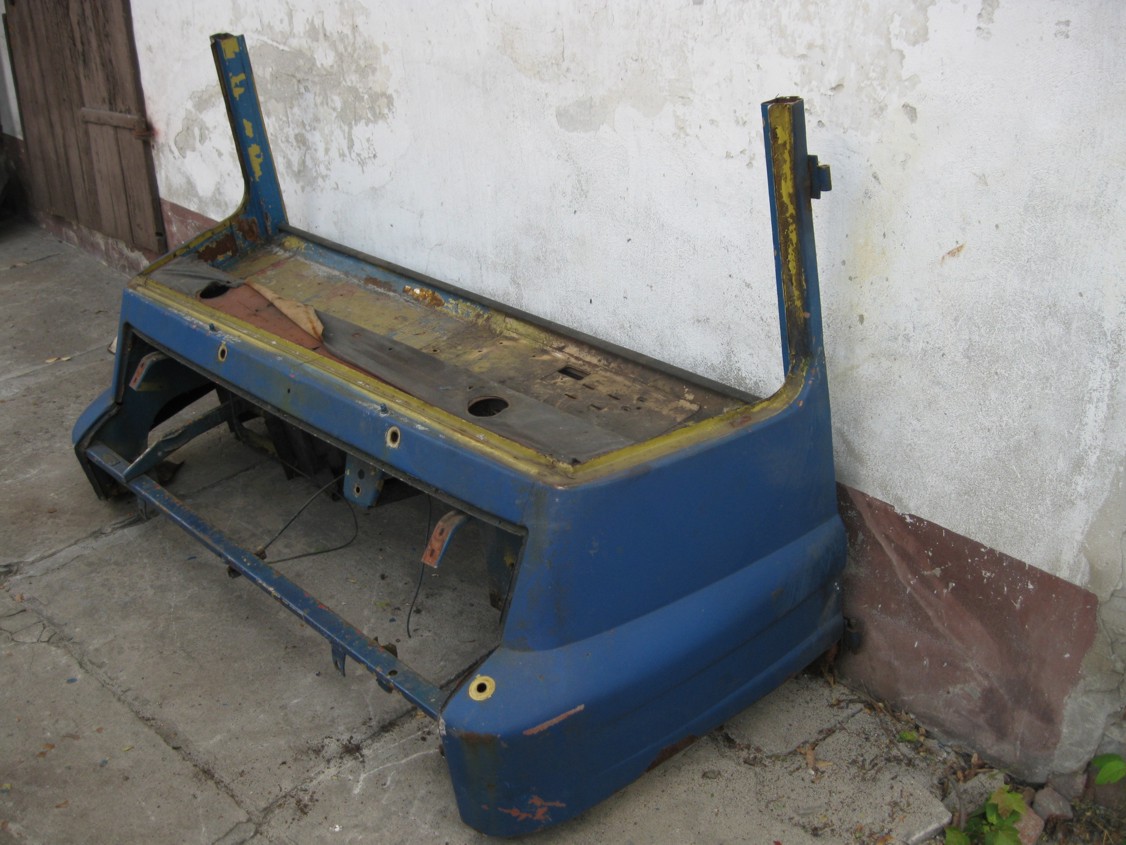

Post: 19 czerwca 2014, 23:08

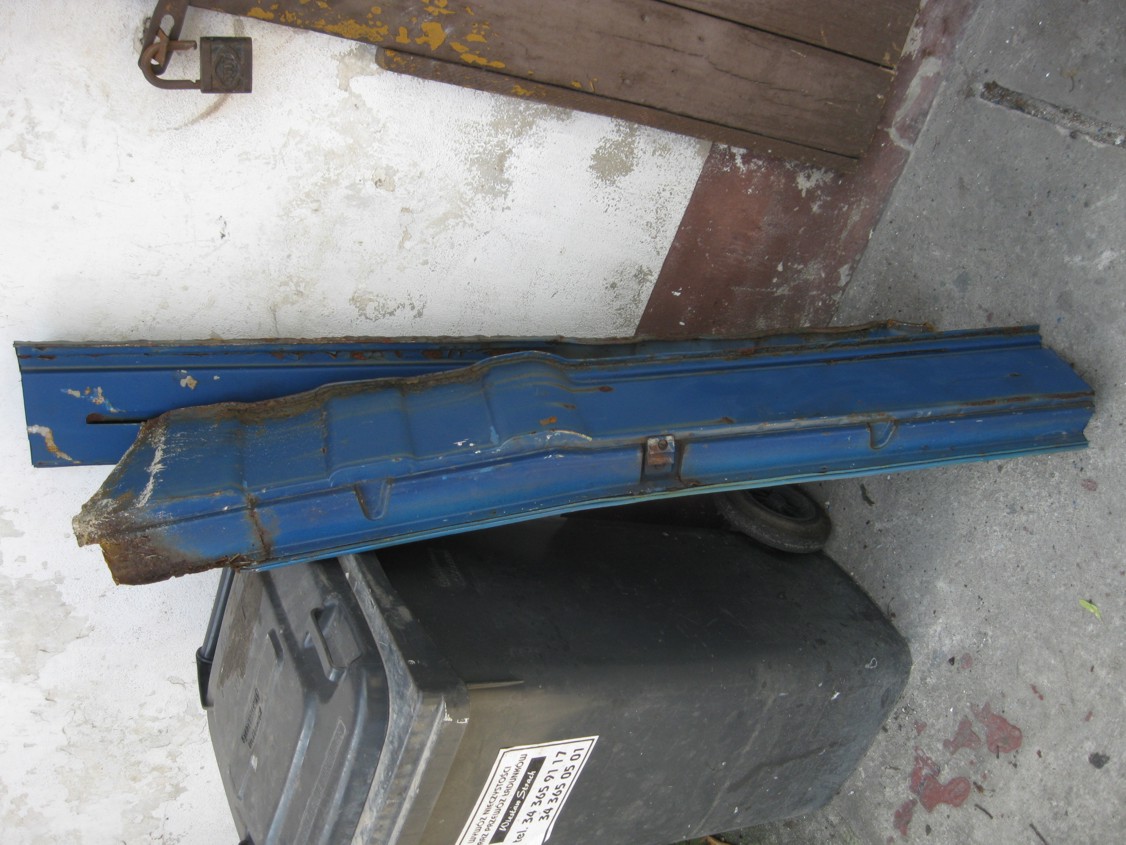

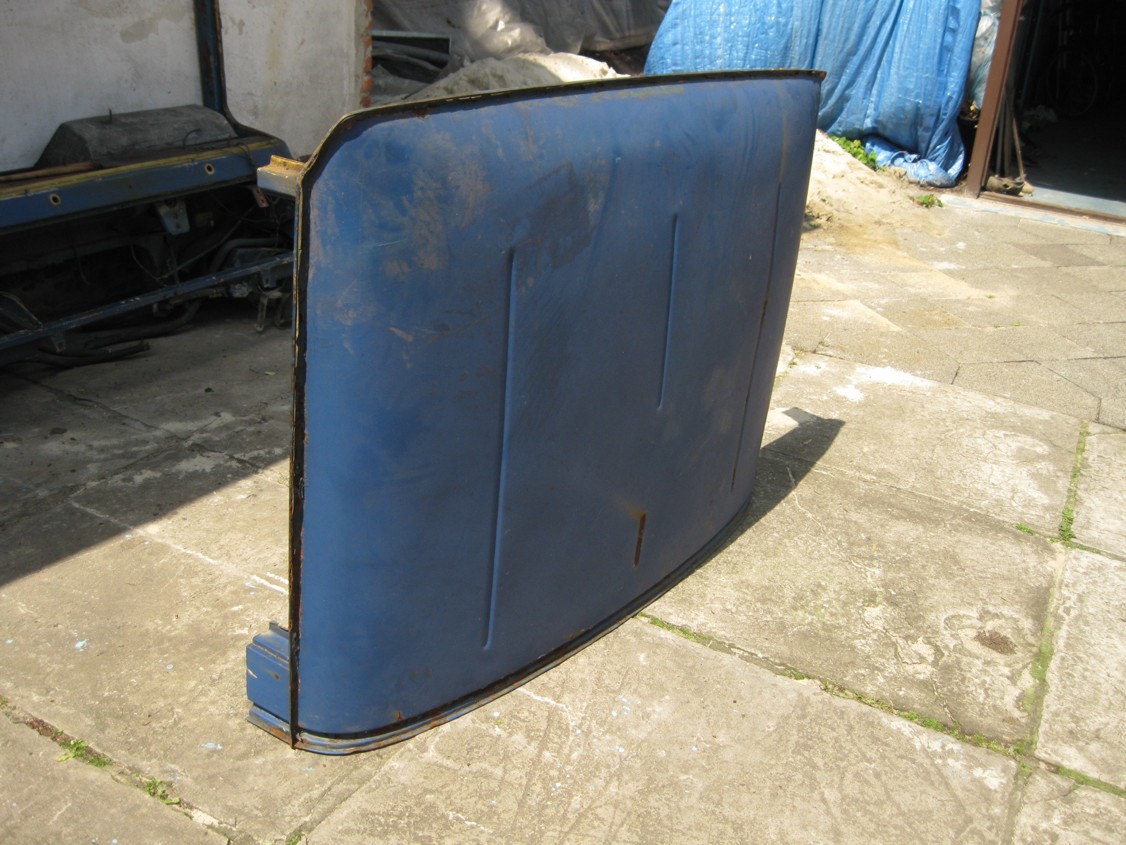

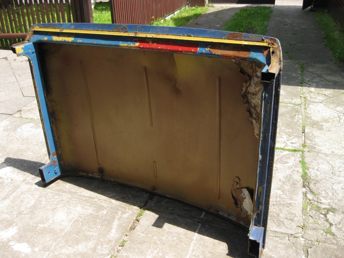

Tylną ścianę zainstalowałem w przerabianej kabinie Nysy 522R
Dach odcięty chcę zarezerwować sobie jako ewentualną "reparaturę" dla tego Żuka A 07, który ma ten właśnie odcinek dachu wgnieciony i to dość poważnie

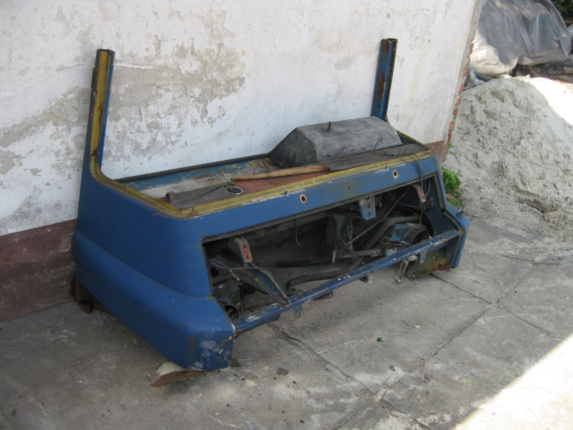

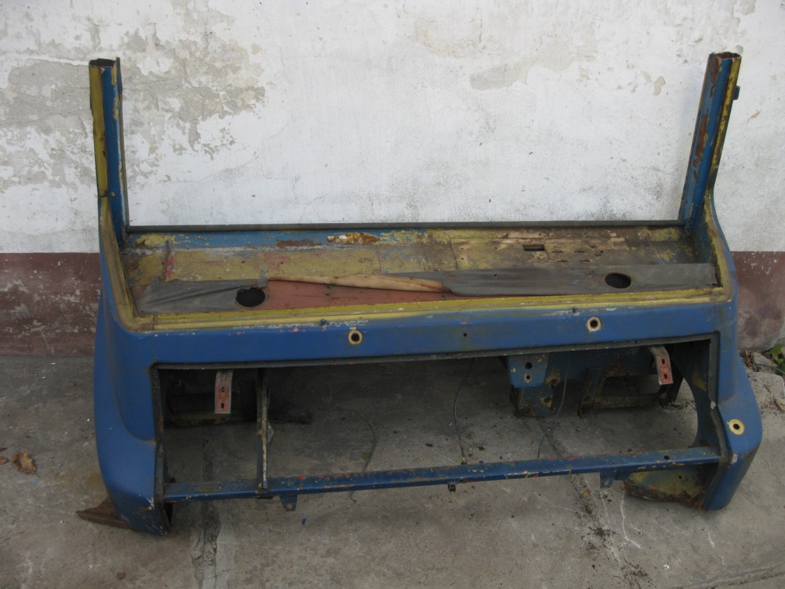

Komora silnikowa - tutaj już dochodzimy do sedna sprawy. Element ten jest taki, jaki widać na zdjęciach. Do podłatania jakiegoś samochodu już się raczej nie nadaje. Jest jednak jak dla mnie "za ciekawy" od strony artystycznej, aby go wyrzucić. Postanowiłem więc, żeby w przyszłości zrobić z niego...
... MEGA GABLOTĘ NA MODELE samochodów 8)
Komora silnikowa waży ze 40 kg. Myślałem, żeby dołączyć do niej obramowanie przedniej szyby (z odciętego dachu chcę wykorzystać jedynie poszycie z góry, a nie ożebrowanie). Po połączeniu komory z przodem od dachu, wstawił bym przednią szybę, ale nie ze szkła, lecz z lekkiego pleksiglasu. Jeśli to ma być mebel, to muszę poważnie brać pod uwagę jego ciężar, bo mebel to nie samochód - nie wjedzie o własnych siłach, a muszę się liczyć w przyszłości z ewentualnością np wnoszenia takiej szafki po schodach do góry itp.
W przypadku, jeśli nie będę musiał niczego wycinać z dachu (bo ten w A 07 odskoczy do właściwego kształtu po odbiciu młotkiem), to myślałem też nad "opcją maksimum" - czyli poskładaniem tej budy w całość (jedynie bez wykorzystanej już wyciętej tylnej ściany). Zrobił bym wówczas nie tylko gablotkę, ale i całe "stanowisko do prac modelarskich" z tej przerobionej kabiny.
Musiał bym wtedy przerobić tą konstrukcję kabiny w taki sposób, aby się dało ją rozebrać na małe fragmenty (komora oddzielnie, podłoga oddzielnie, drzwi oddzielnie i tylna ściana oddzielnie), które mogły by bez przeszkód przejść przed drzwi w budynku, no i rzecz jasna musiały by tyle ważyć, aby dało się je podnieść. Cała kompletna oryginalna kabina z Żuka A 11 B waży 290kg - więc jest za wielka i za ciężka, ale po podzieleniu jej na mniejsze fragmenty, skręcane na śruby, była by już "bardziej strawna" w takiej roli. Podobnie ze skręcaniem jej w całość. Pewnie większość z Was sobie nie wyobraża, jak to coś takiego, jak karoseria samochodowa może być łączone w inny sposób, jak zgrzewanie czy spawanie. Ale pytanie, czy wyobrażacie sobie, żeby w normalnym pomieszczeniu mieszkalnym spawać coś takiego, a później w razie przemeblowania, żeby to rozcinać kątówką i spawać ponownie - to nieracjonalne :lol: Więc wówczas będzie trzeba rozważyć łączenie tego śrubami.
Ale niestety - nie mieszkam w pałacu i najbardziej prawdopodobna będzie więc "opcja minimum" - i tak już dużych rozmiarów: wysokość 165cm, szerokość 175cm, głębokość 70cm. To już są i tak rozmiary całkiem sporej szafy :mrgreen:
