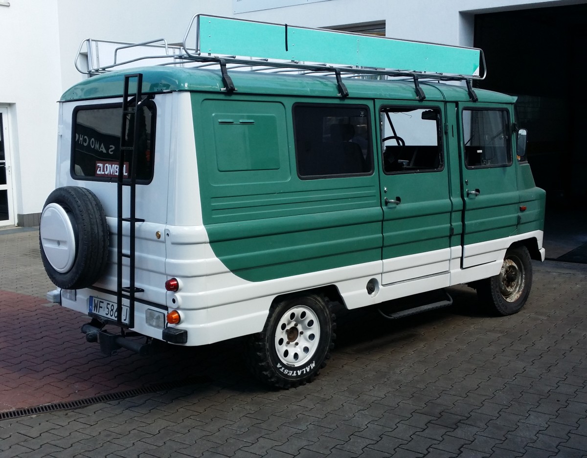

Świeża fotka, złożonego do kupy Żuka po lakierowaniu;-) Pozostało wypolerować to co zielone (dach już jest spolerowany, ale lekko zakurzony).

Post: 07 czerwca 2014, 21:15
Posty: 5112
A co z otworami w dachu po starych zawiasach? Nie będzie się przez nie sączyć woda w czasie deszczu?
A poza tym Żukol wygląda bojowo, choć z wnętrza Żuka nic nie zostało :D Tym niemniej życzę udanej eksploatacji i może się kiedyś spotkamy na trasie!
Post: 07 czerwca 2014, 21:23
Otwory są zasłonięte zaślepkami zrobionymi ze starych zawiasów, tylko były zdjęte do polerowania dachu. Można je wykorzystać do np. montażu oświetlenia roboczego, albo anteny CB, czy co tam kto sobie wymarzy;-)
Z wnętrza Żuka została kolumna kierownicy, pokrywa silnika, podstawy foteli, podsufitka i tapicerka przegrody kabin;-) Reszta jest moją twórczością;-)
