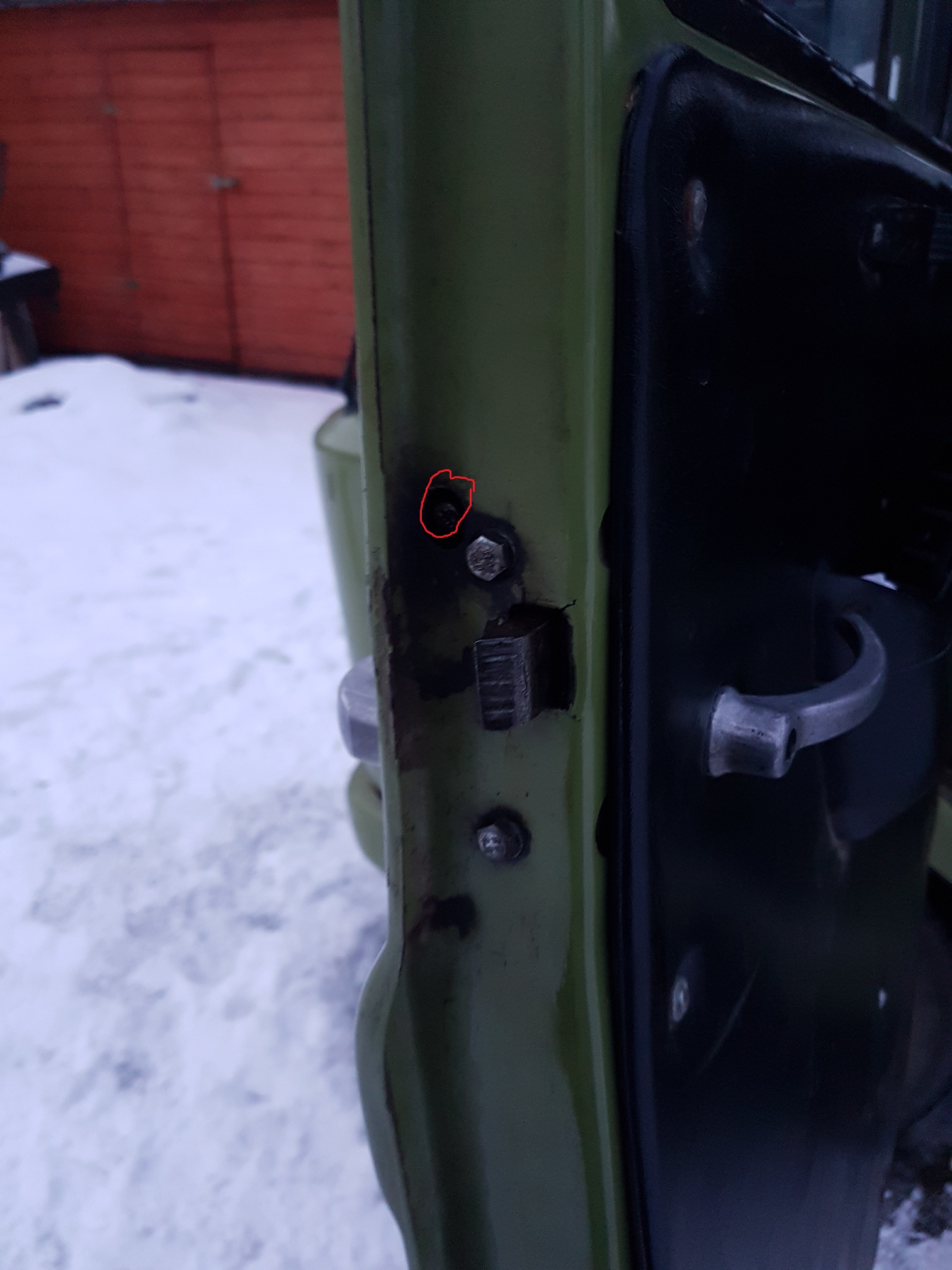

Witam , krótkie pytanko. Czy żeby wymienic zamek/wkładke w drzwiach to tzeba wykrecic tą srube ? powino łatwo wyjść?
20170202_165520.jpg [ 699.59 KiB | Przeglądany 7675 razy ]
Post: 02 lutego 2017, 18:47
Żeby wymienić wkładkę zamka to tak, tą śrubę wykręcasz i podważasz wkładkę lekko śrubokrętem, nie zawsze łatwo, ale teoretycznie nic już wtedy nie trzyma, nie licząc zapieczenia i brudu :D
Do odkręcenia całego zamka ,musisz zdemontować klamki, tapicerkę i od środka drzwi go wyciągnąć, odkręcając jeszcze te dwie śruby poniżej i powyżej języczka.
