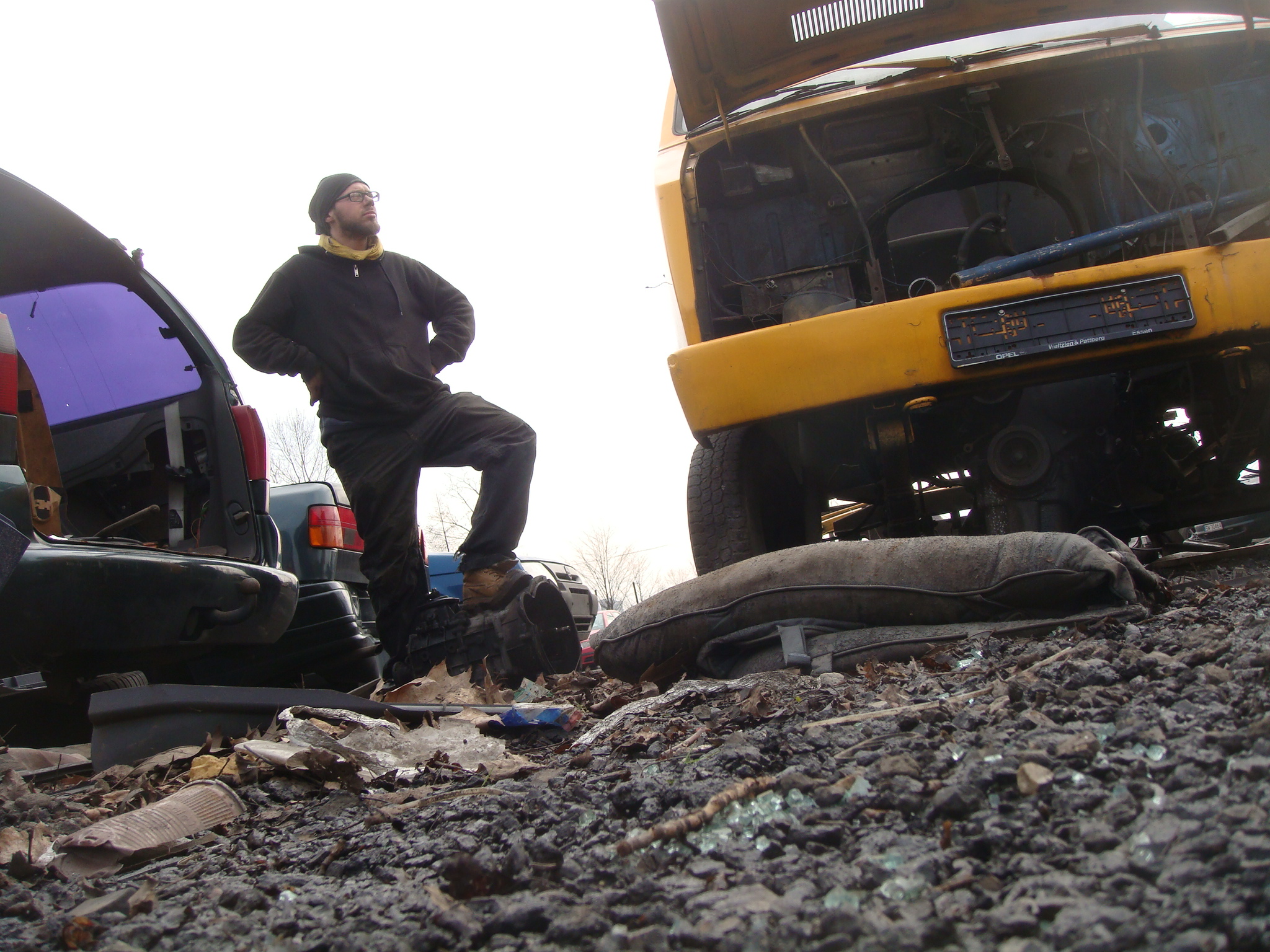

dobra Pany
odhaczone z listy, mamy Tczew 5MT. Nie dawało mi to spokoju od dłuższego czasu.
Co ciekawe- wytargałem samemu 8) bracik przyjechał dopiero na odkręcanie zamachu.
DSC06074.JPG [ 1.11 MiB | Przeglądany 14991 razy ]
I obawy były troche uzasadnione- jakies głąby przyjechały po mocowania silnika i opusicili go potem tak jak został. Zawisł na masie, rurze wydechowej... i wodziku skrzyni! :evil: przy prostowaniu sie połamał (pręt 1.5cm sie połamał!) sie troche znerwiłem na taką fuszere...
miałem obawy czy sie coś nie połamało, bo bez drażka nie idzie wciepać 1 i 2 :? ale otwarlismy "czapke" i wyglada okej...
Dobra do rzeczy- Trzeba wymienić łożysko wałka sprzegłowego. Pamietam że gdzieś widziałem relacje z naprawy skrzyni, może ktoś kojarzy? Nie wiem czy to byłu tu na forum czy jakiś złombol to wrzucał :?
Przed otwieraniem skrzyni mam respekt, jeszcze nigdy nie robiłem. Z drugiej strony to dosyć prosta skrzynia, w dodatku wzdłużna. Chetnie bym spróbował bo w Mikrze tez mi napierdziela łożysko. To byłby dobry trening

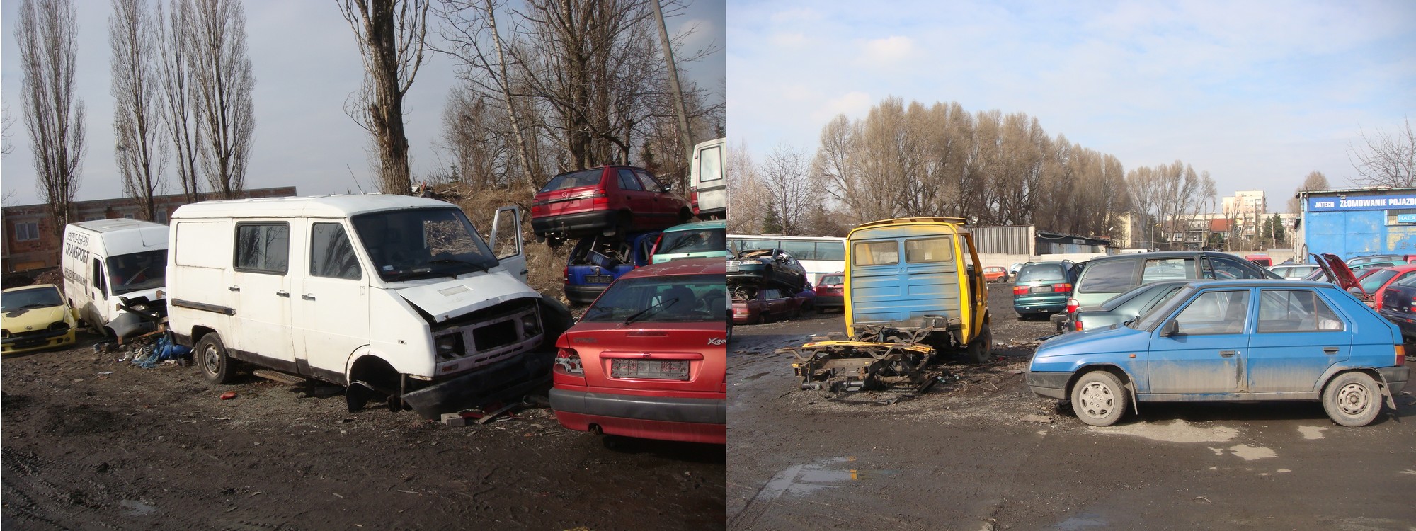

złomowiec 03.jpg [ 441.45 KiB | Przeglądany 14991 razy ]
edit: mam, to Żuk Kazik (którego pozdrawiam) Tylko nie wiem czemu oddał to do zakladu skoro połowa roboty byla już zrobiona.
