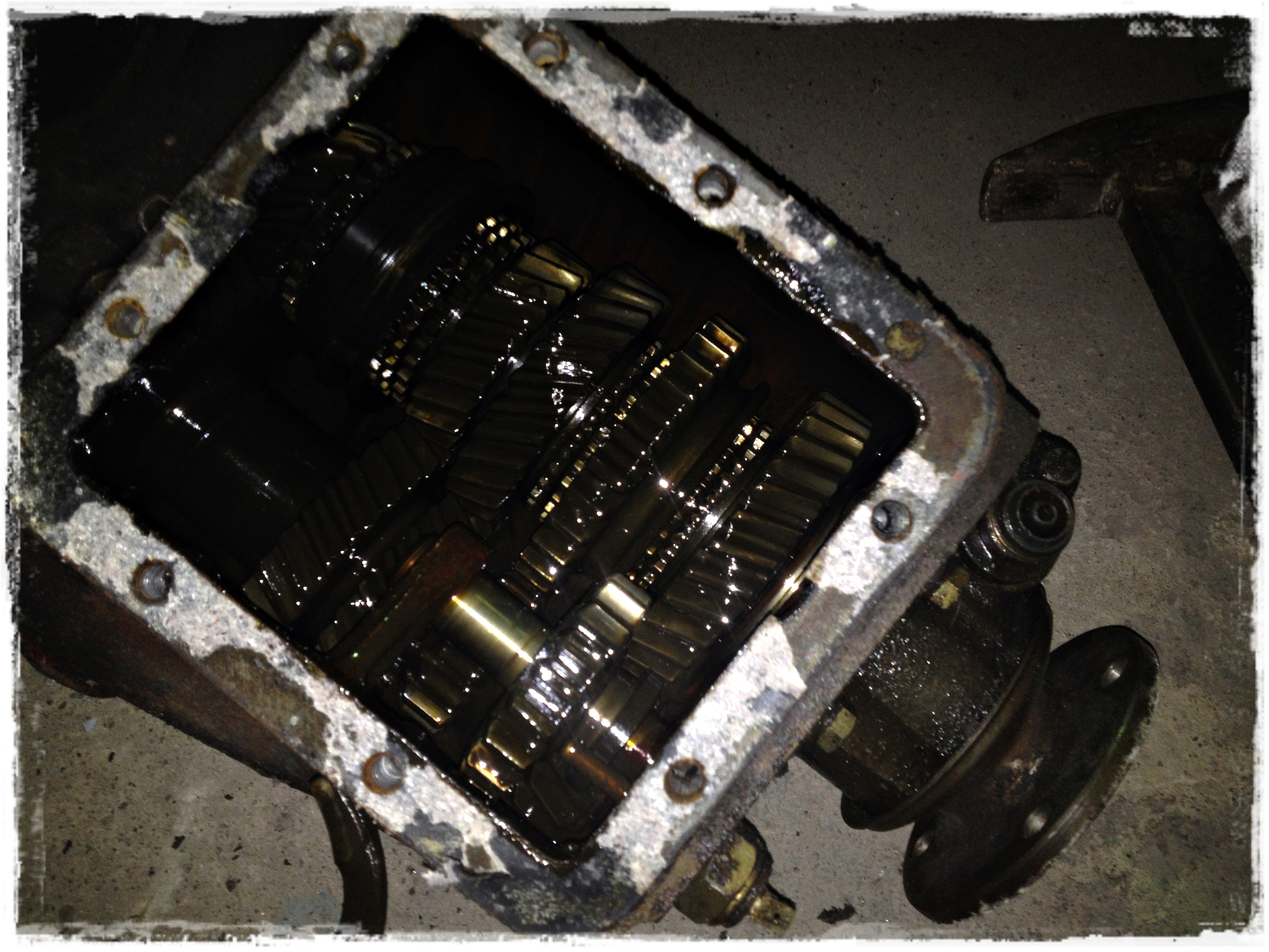

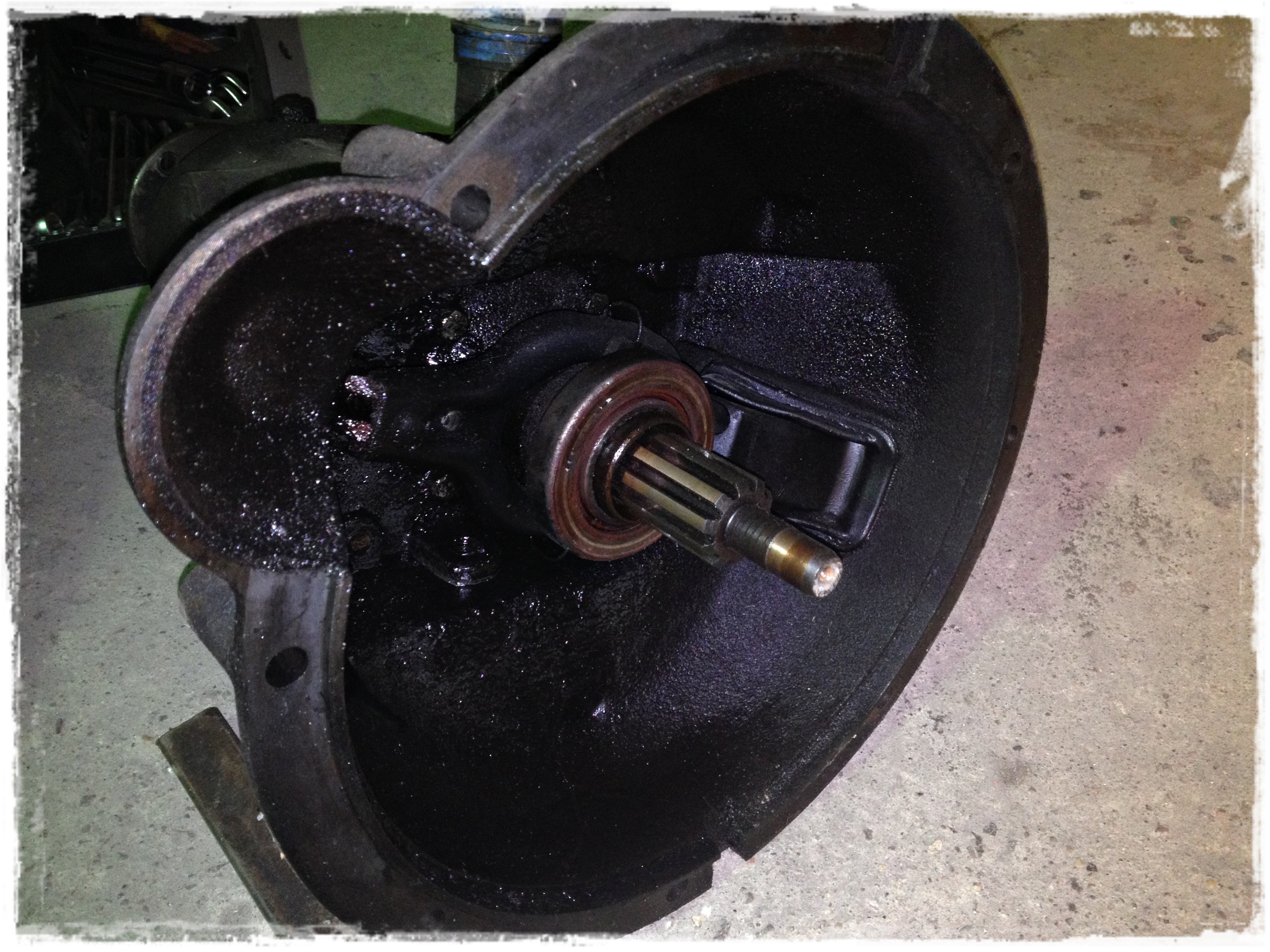

Jest postęp :) łożyska i tuleje I wkleiłem na klej epoksydowy, ośki też dla uszczelnienia potraktowałem tym klejem. Wszystko sztywne i pięknie się kręci. Jedyny problem jest jak złapie synchronizator i zmienie bieg, wtedy strasznie ciężko ruszyć, ale jak puści jest już miodzio. Teraz pokrywy.

Ale co jest ciężko ruszyć? Samochodem z miejsca, czy jak?
Coś sucho wygląda ta skrzynia, nasmarowałeś wszystko olejem?

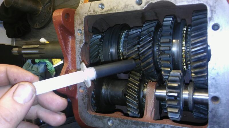

Właśnie smaruje. Dziwny ten olej, taki szary. Wstrzykuje olej w te otworki w trybach. Ciężko ruszyc ręką po zmianie biegu - jak ruszy to malina, na auto wsadzam dopiero jak sprzęgło sprawdzę.

Trzeba było szczególnie te tuleje kół zębatych, powierzchnie ślizgowe posmarować przy składaniu. Ale jak teraz dobrze powstrzykujesz, poobracasz i zalejesz po trybach to powinno być okej.
Szary? A co to za olej?

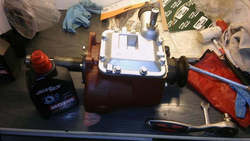

Post: 06 stycznia 2016, 20:19

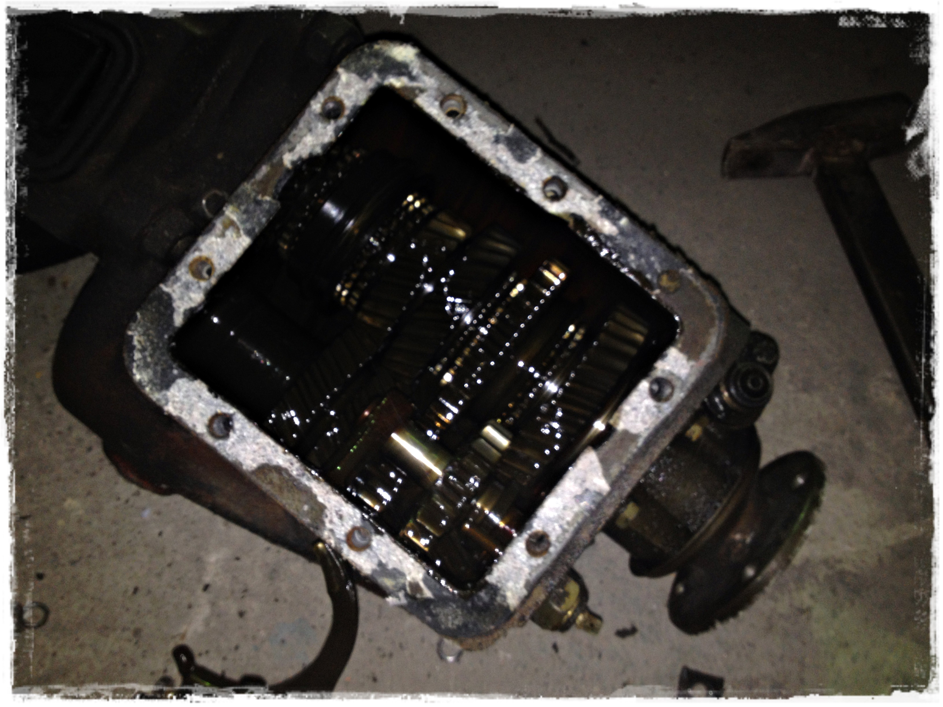

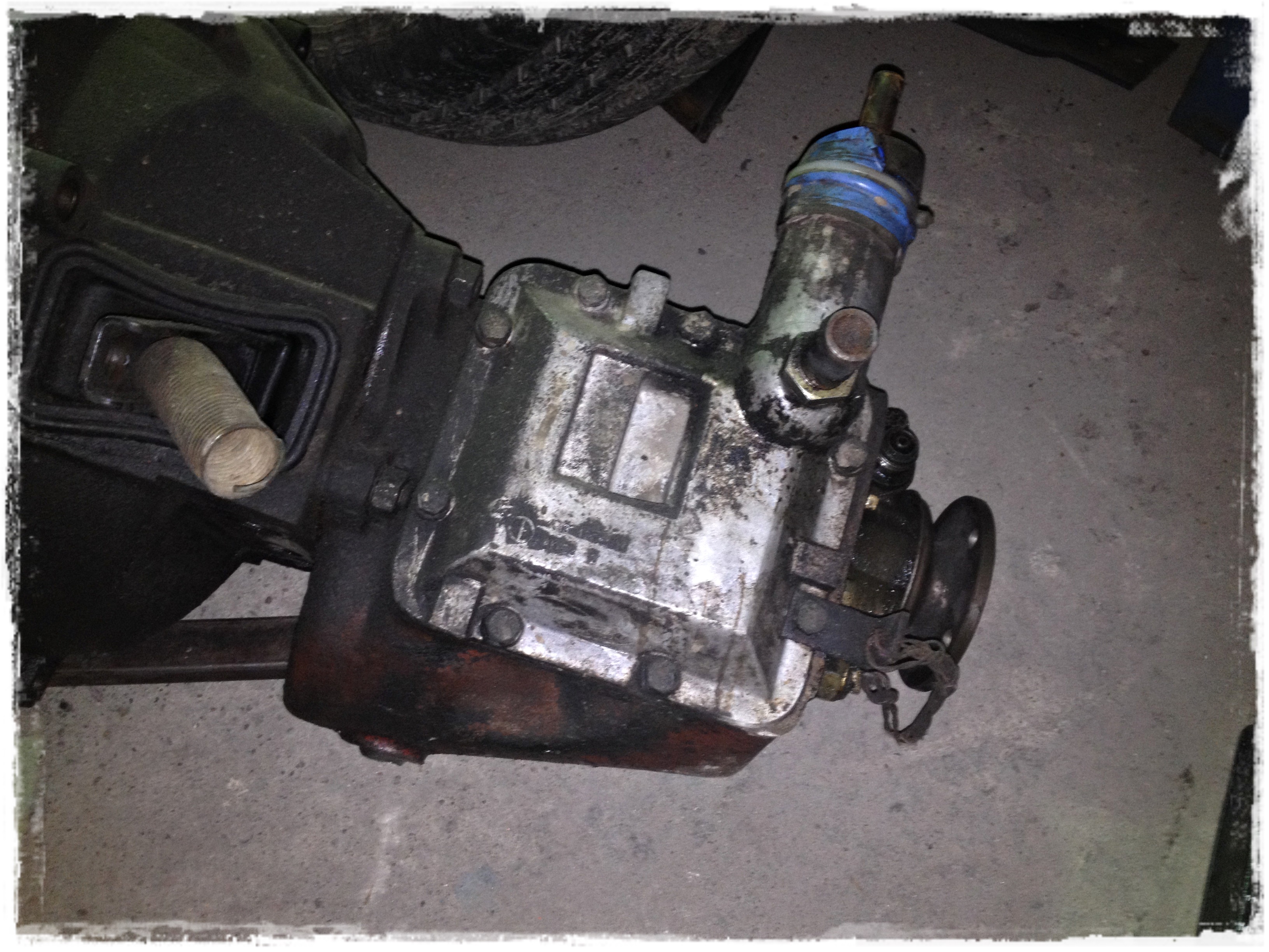

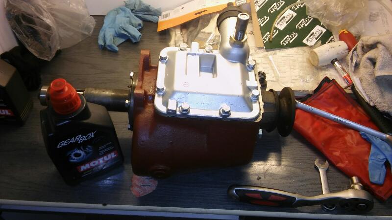

Dokonało się :)
rps20160106_200851.jpg [ 54.74 KiB | Przeglądany 5497 razy ]
rps20160106_183648.jpg [ 51.62 KiB | Przeglądany 5497 razy ]

Zdjęcie to szyk i klasa. Taką skrzynie to pod poduszkę, a nie do samochodu.

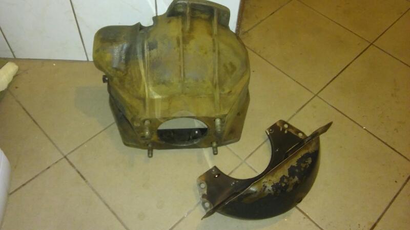

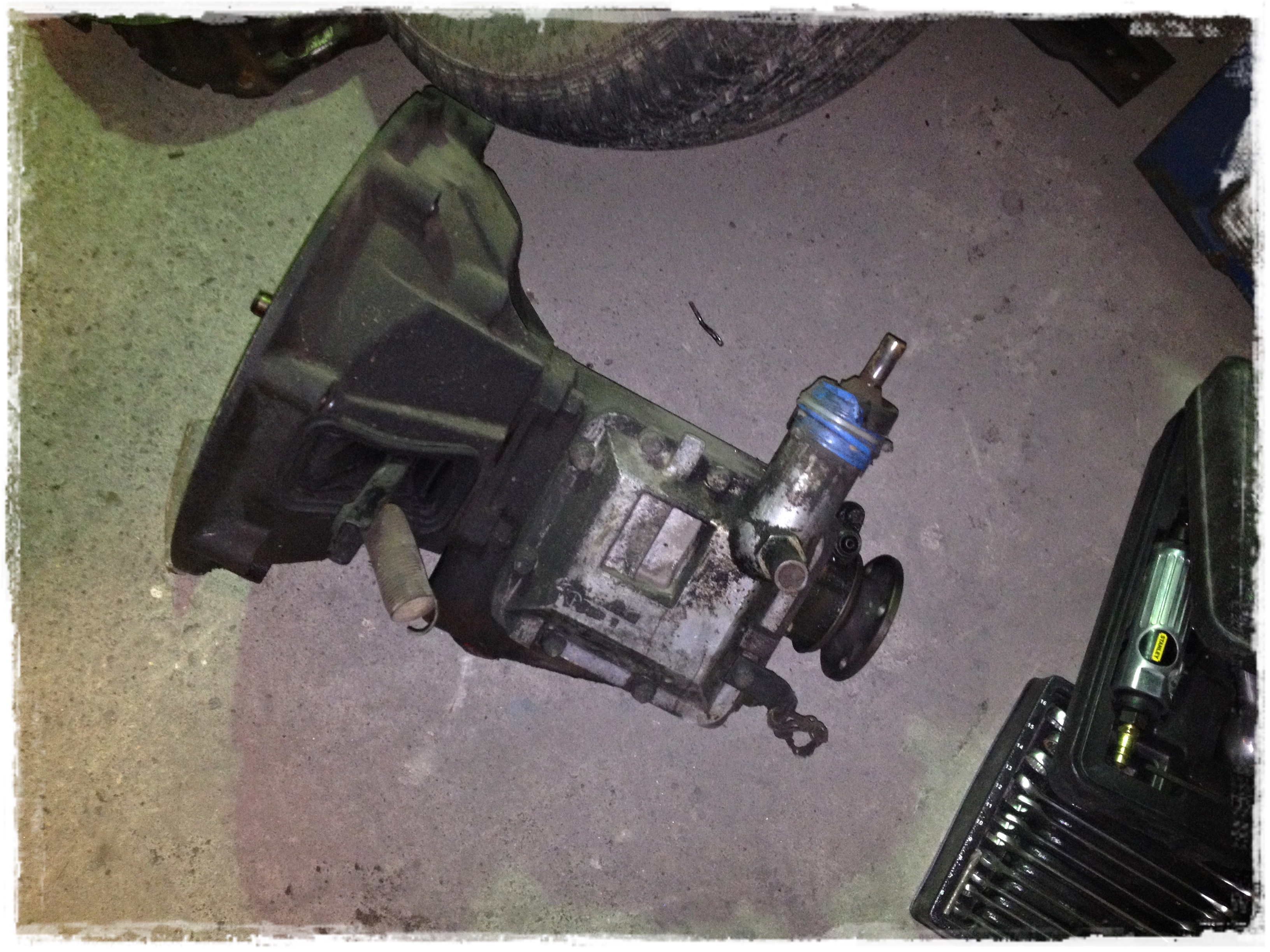

Obudowa sprzęgła po 2h walki. Jeżeli jest coś czego nie lubię w tej robocie to z całą pewnością mycie części.
