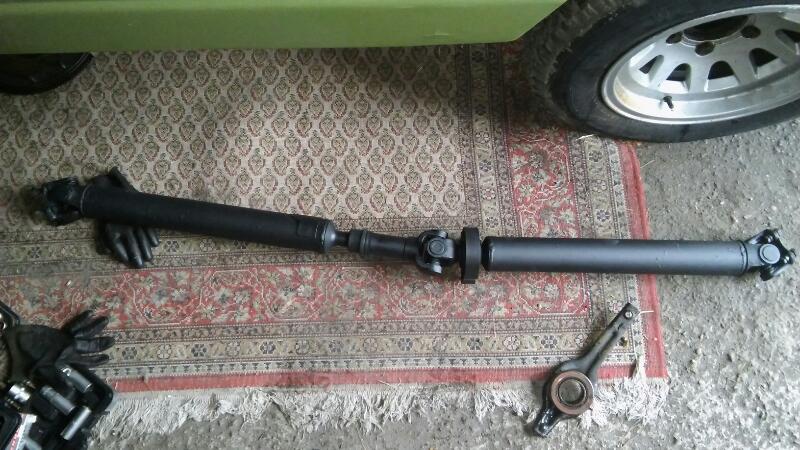

Takiego wała dzisiaj odebrałem :)
Zakład: Grodzisk Mazowiecki ul. Chrzanowska
Wymienili wielowypust i podpore, wyważenie i malowanie (to ostatnie tak sobie) Cena usługi 350zł.

Popatrzyłeś na części dla mnie może? :)

kubamytab pisze:
Czyli tam gdzie mi:
http://www.zuk-kazik.pl/regeneracja-walu-napedowego/
Z tym malowaniem nie ma co przesadzać :P

Post: 12 stycznia 2016, 16:54
Metmax rulez.
mnie to na dostarczonym aucie robili, nowe krzyzaki im dałem, wyszło drożej, ale wał cały nowy. dobrą robotę robią.
