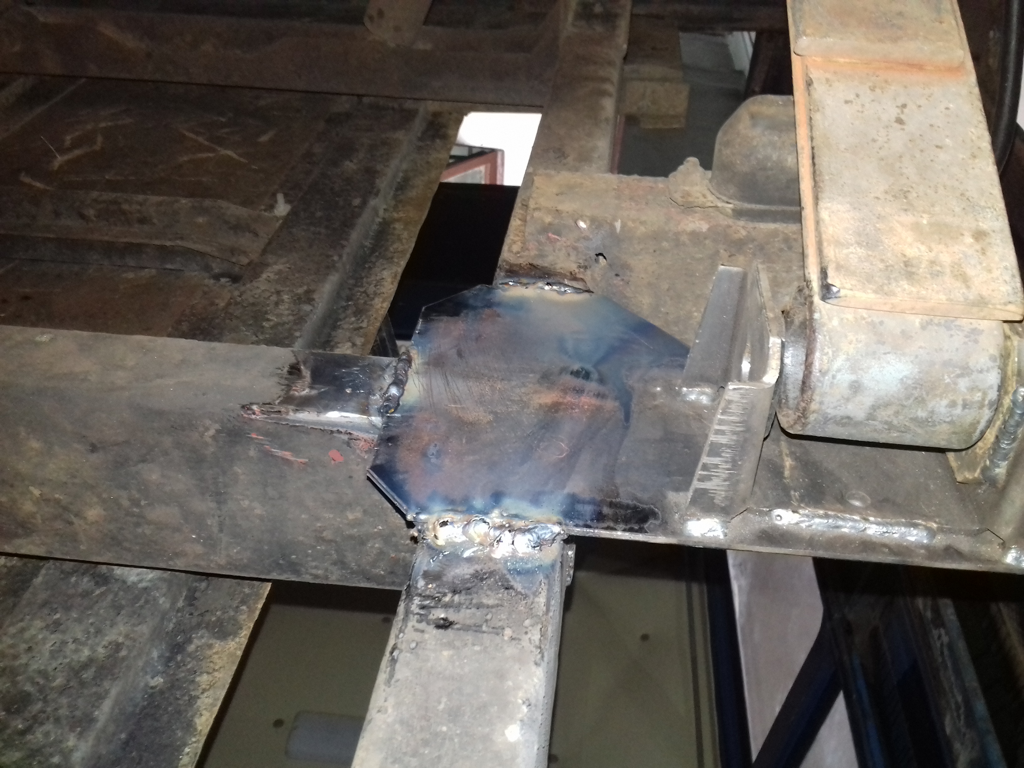

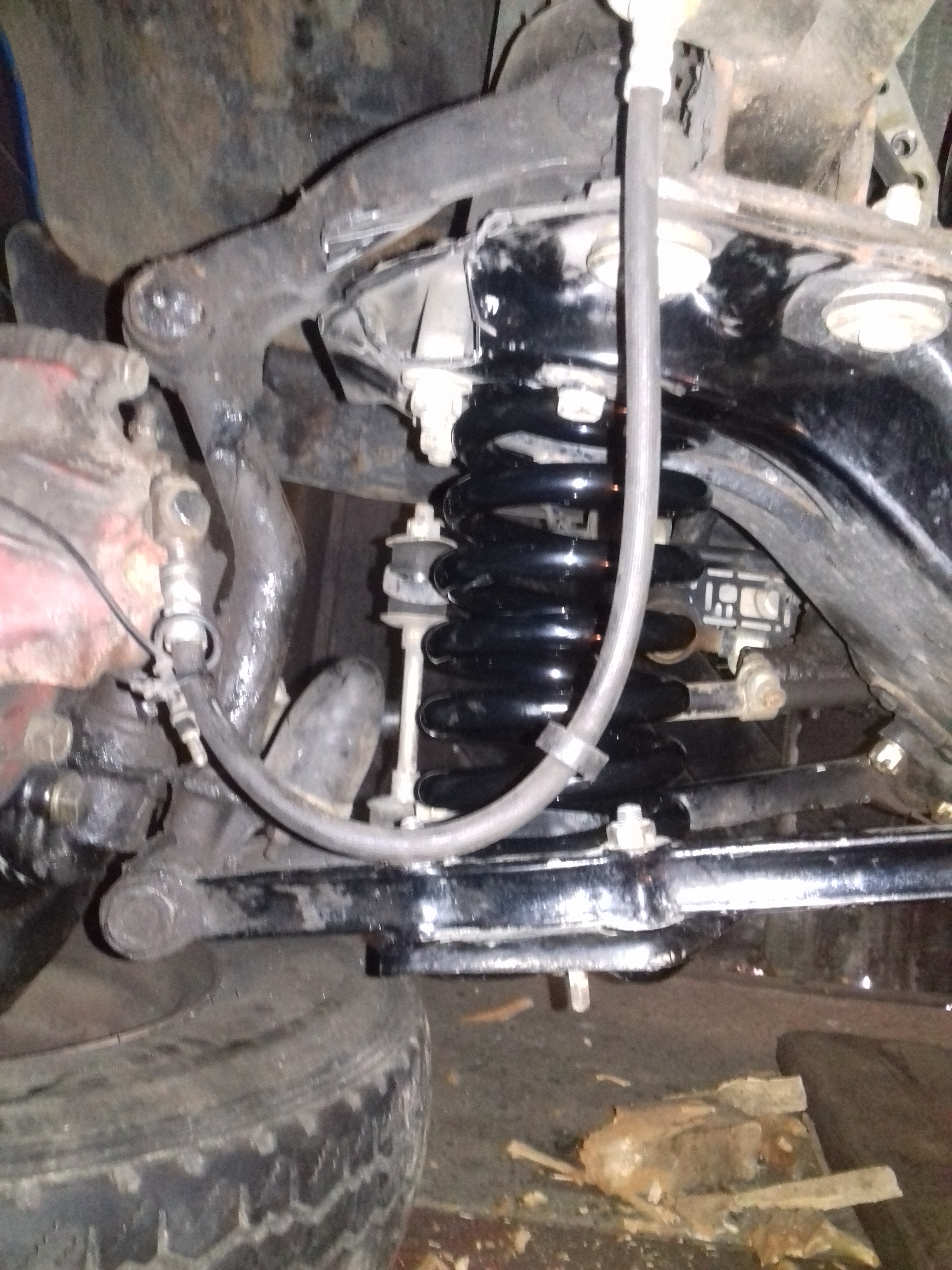

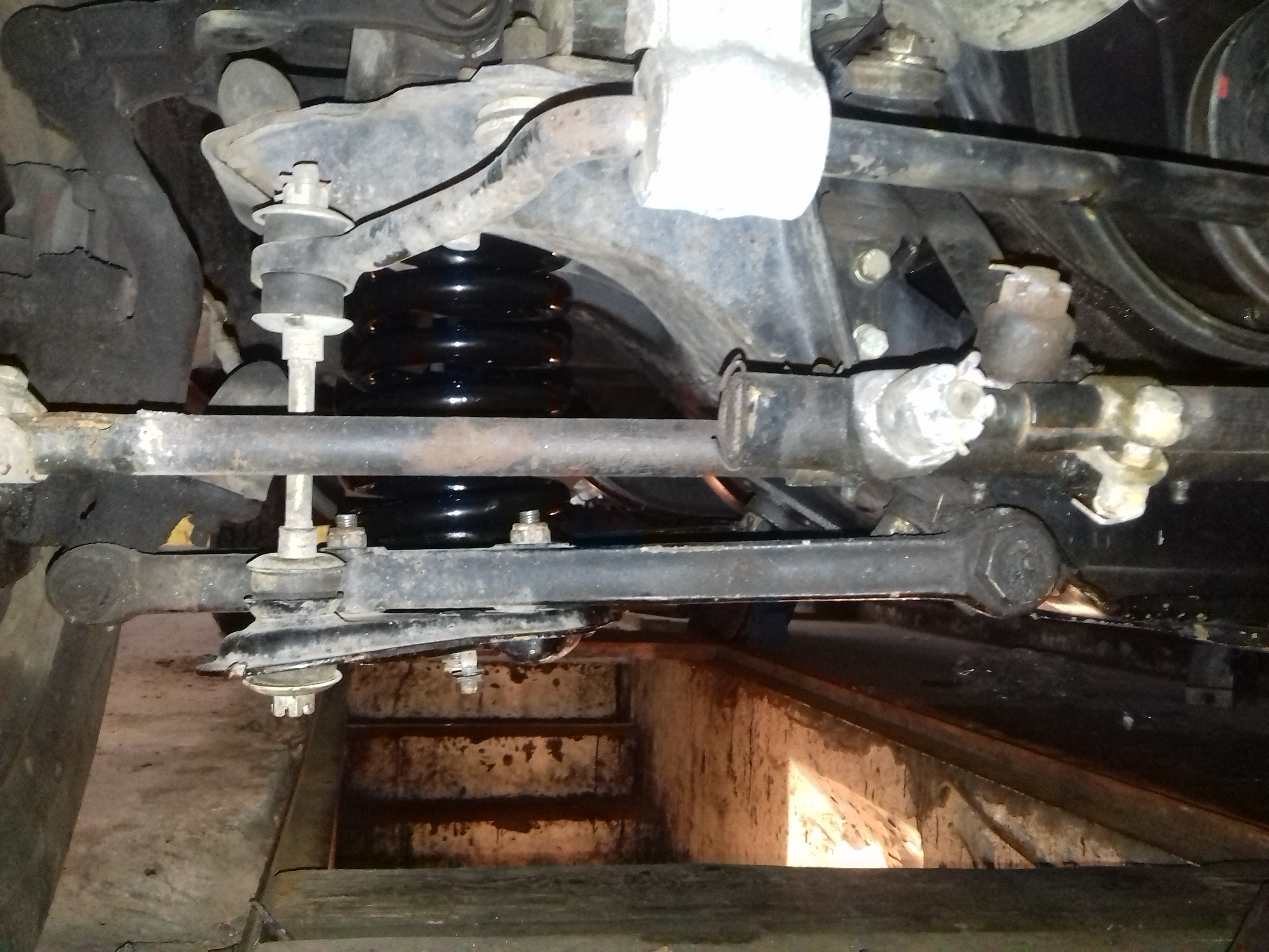

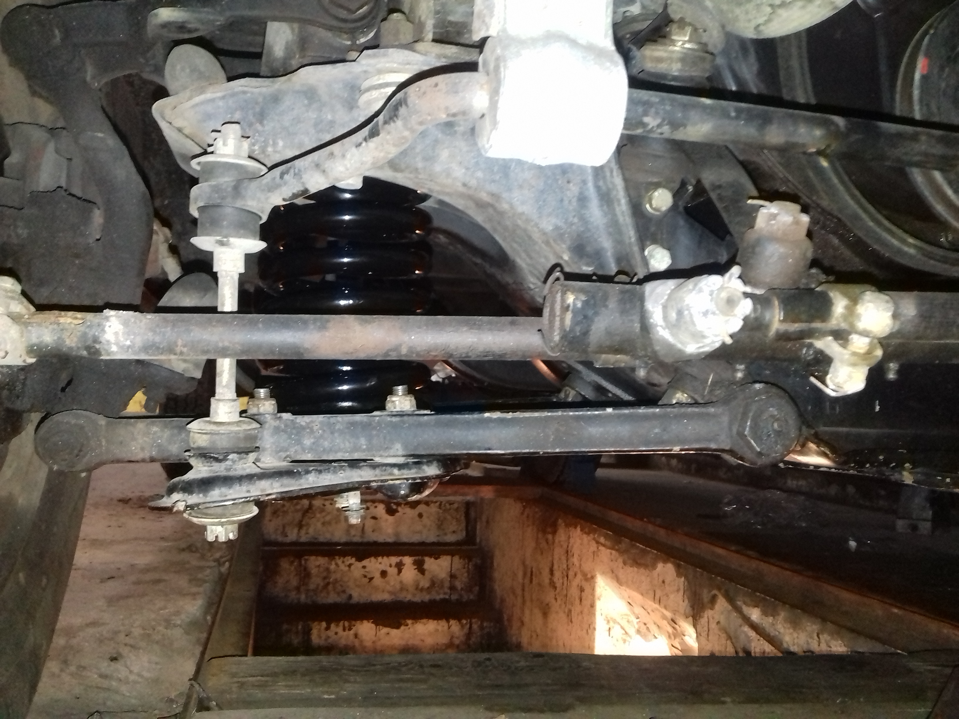

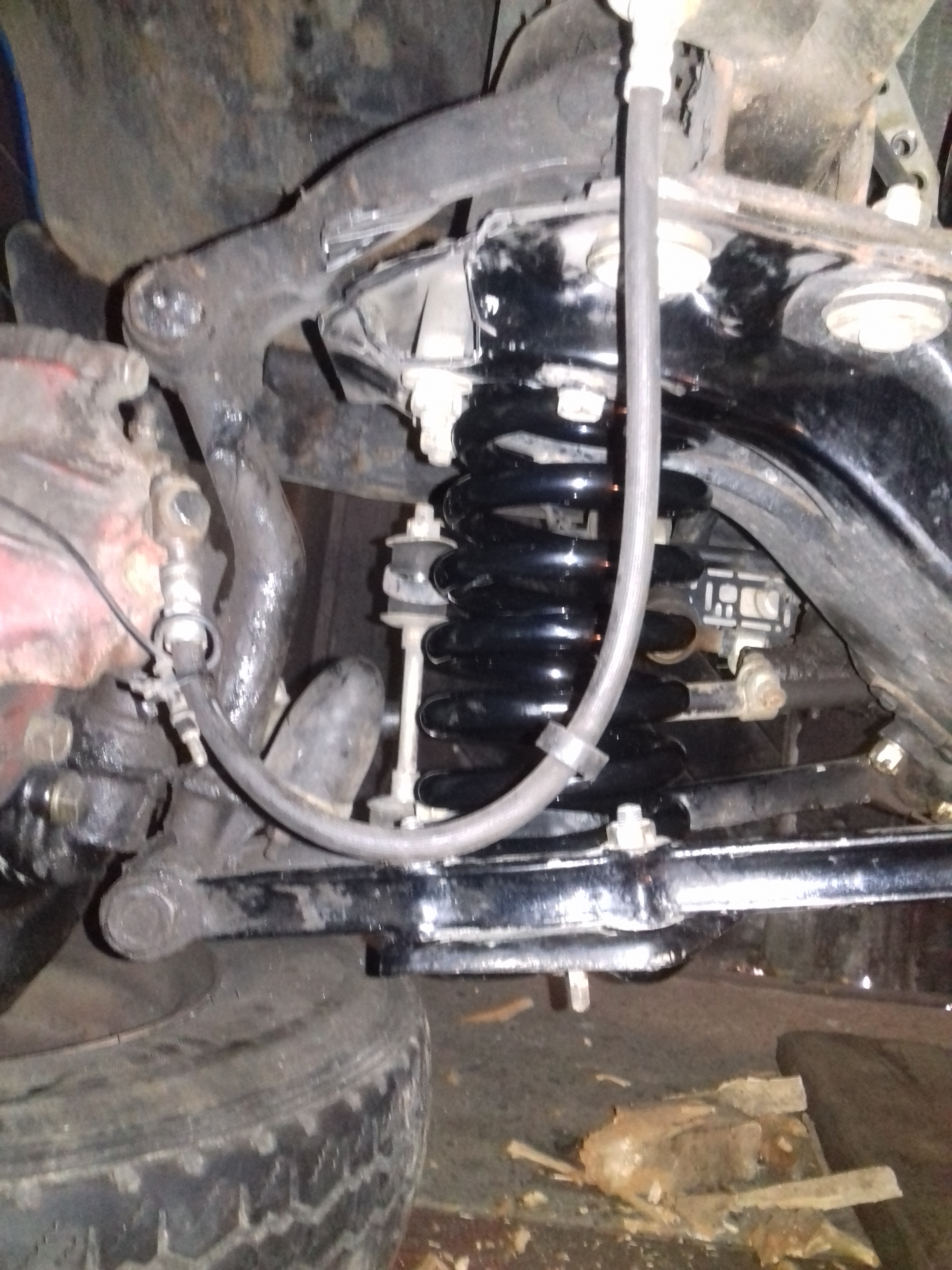

Żuk dostał sprężyny z III nacięciami - dzięki Strucel :)
Przyszły też nowe mocowania resorów, więc mam nadzieję, że w przyszłym tygodniu będzie dużo owocnego cięcia i spawania :mrgreen: Tym sposobem zakończymy, przynamniej na jakiś czas temat zawieszenia.
Reszta in progress ;)

to nie moje spręzyny. wysłałem umazane;)
Post: 01 lutego 2017, 23:11
Twoje, Twoje, przeszły tylko mały proces odnowy wizualnej :P Razem ze sprężynami do piachu i malowania poszedł stopień drzwi bocznych. Na jakiś czas znowu będzie coś ładnego i nie uwalonego... Ale raczej nie na długo :D

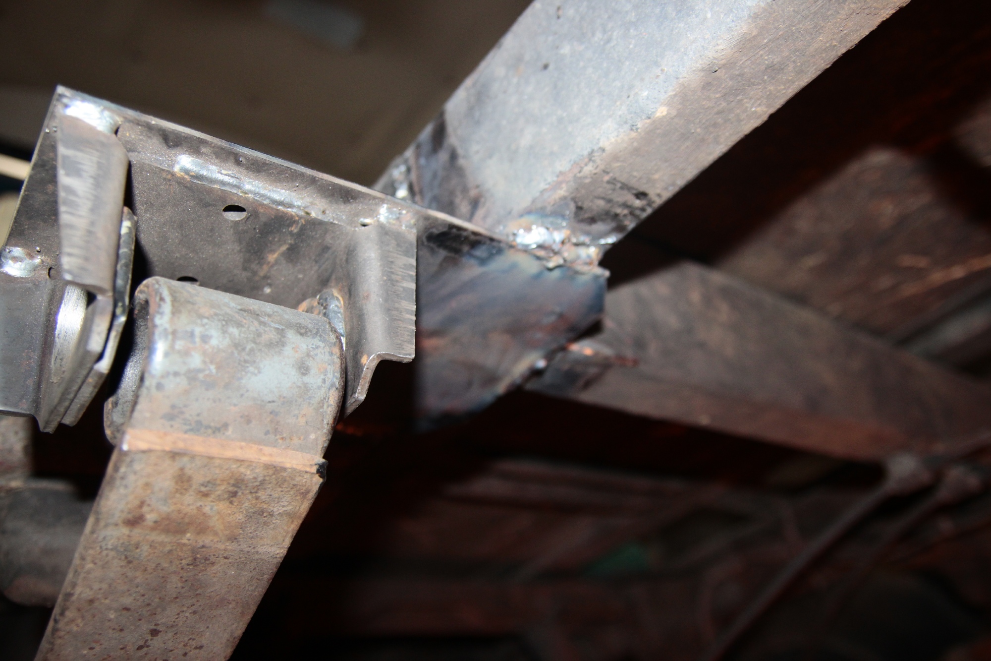

Post: 06 marca 2017, 15:05

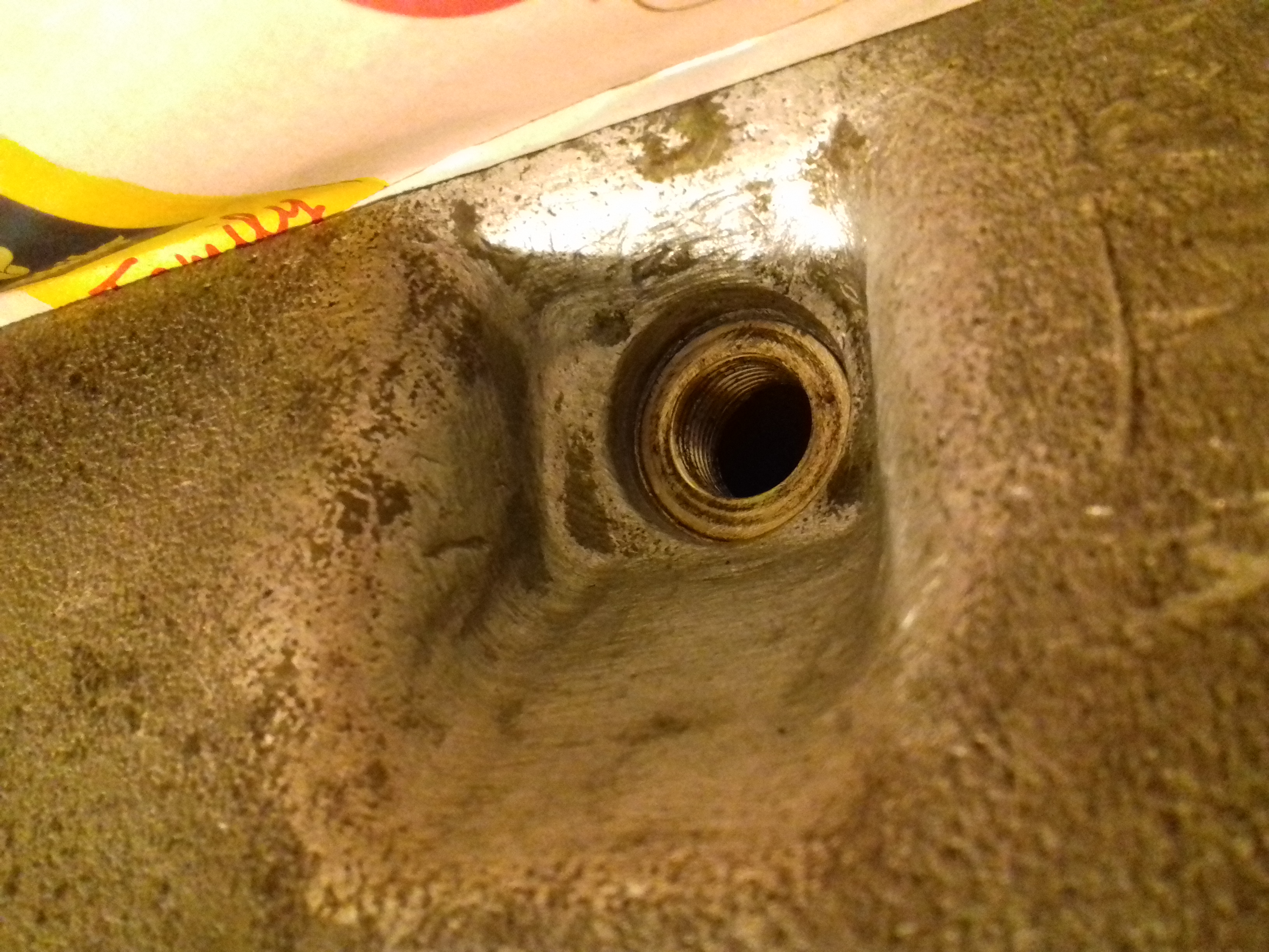

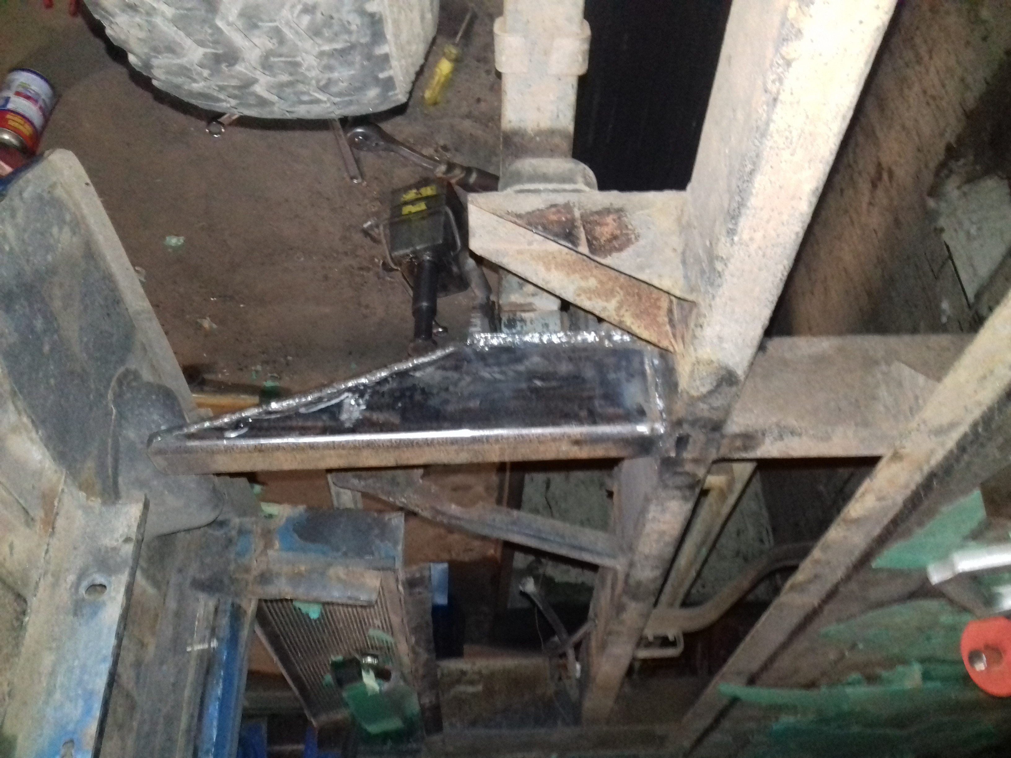

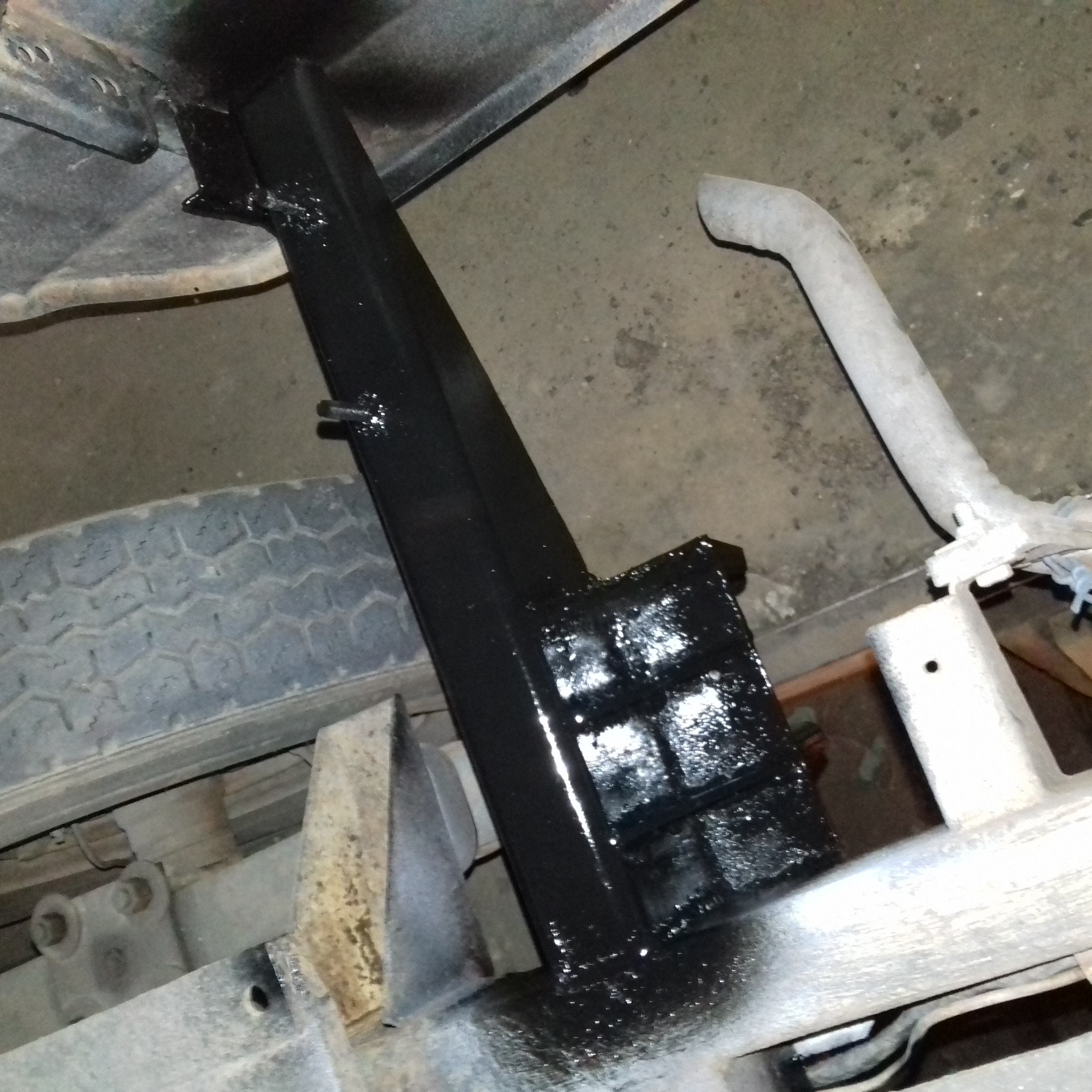

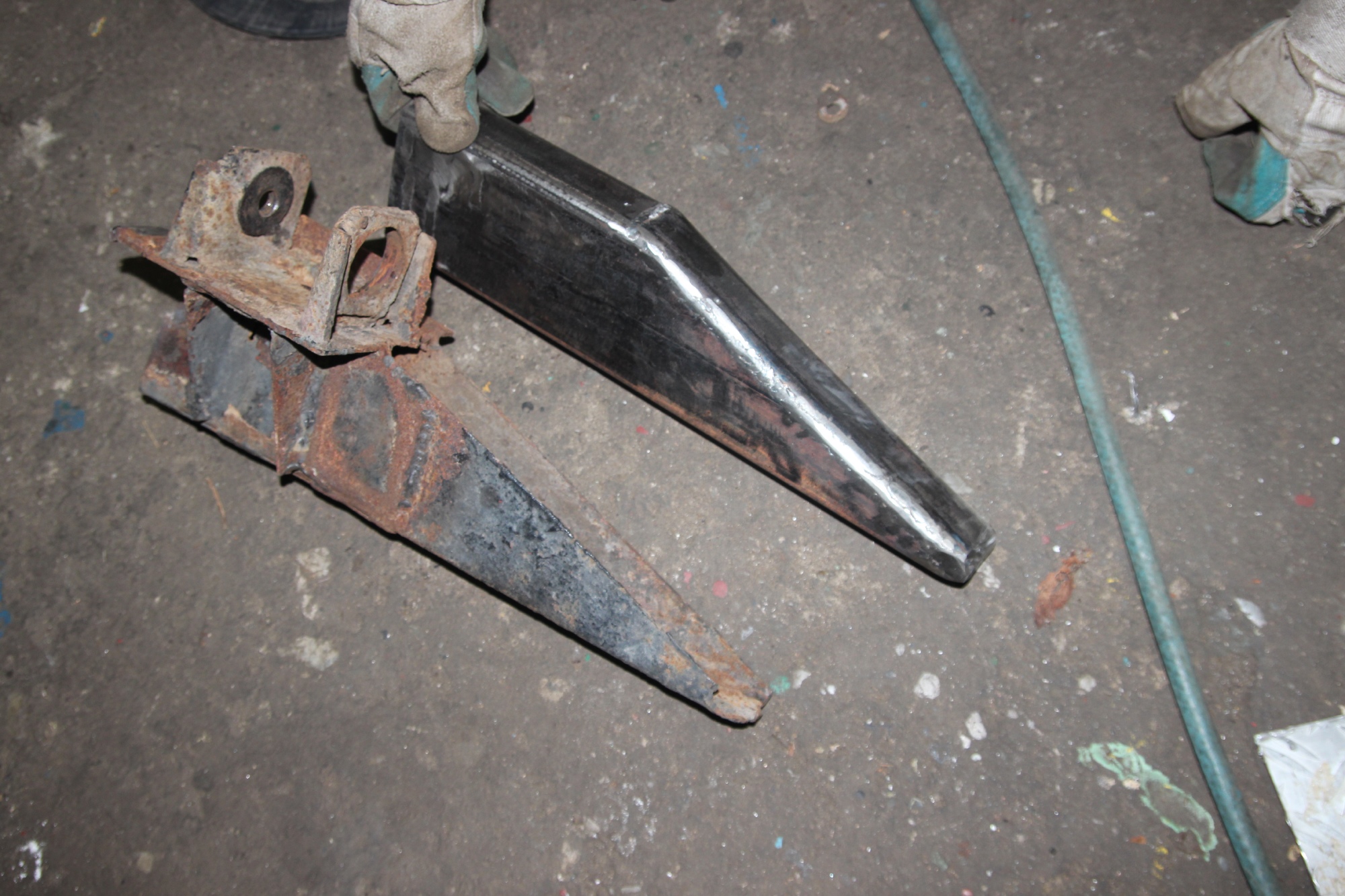

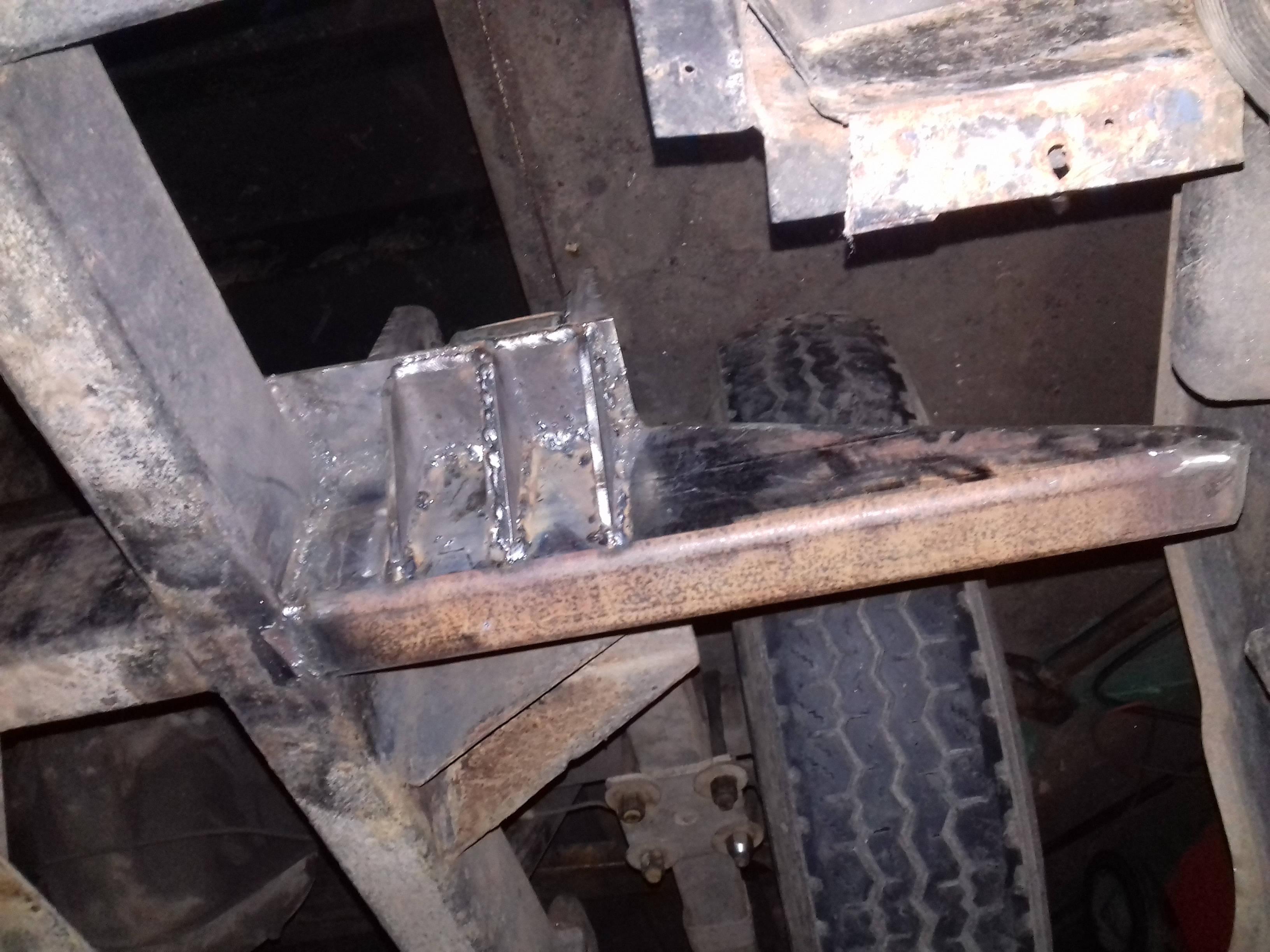

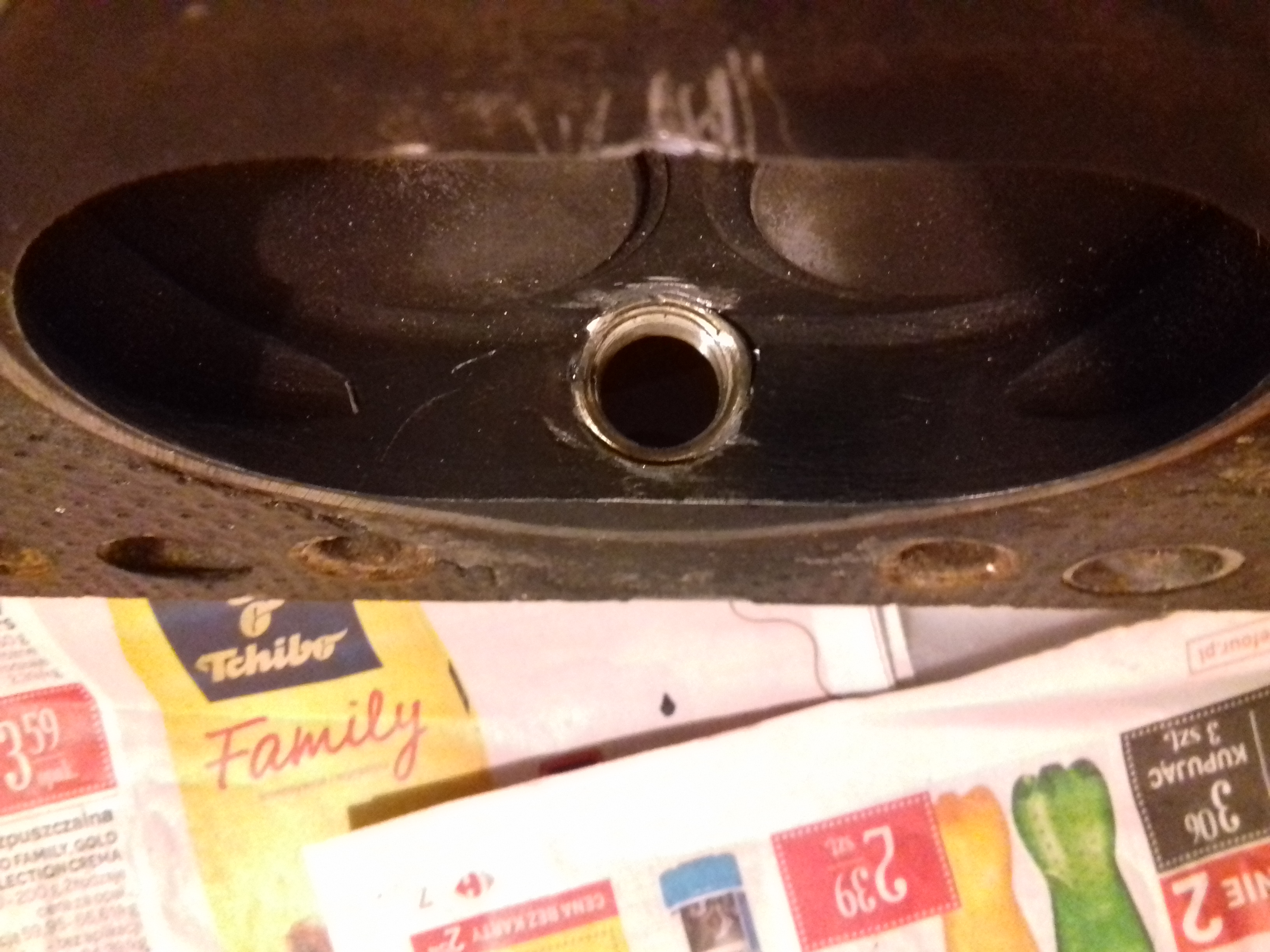

Troche porobione przy Żuku. Zamontowana głowica, gwint wstawiony przez Artura (warsztat w podpisie ;) ) świetna robota, polecam. :)

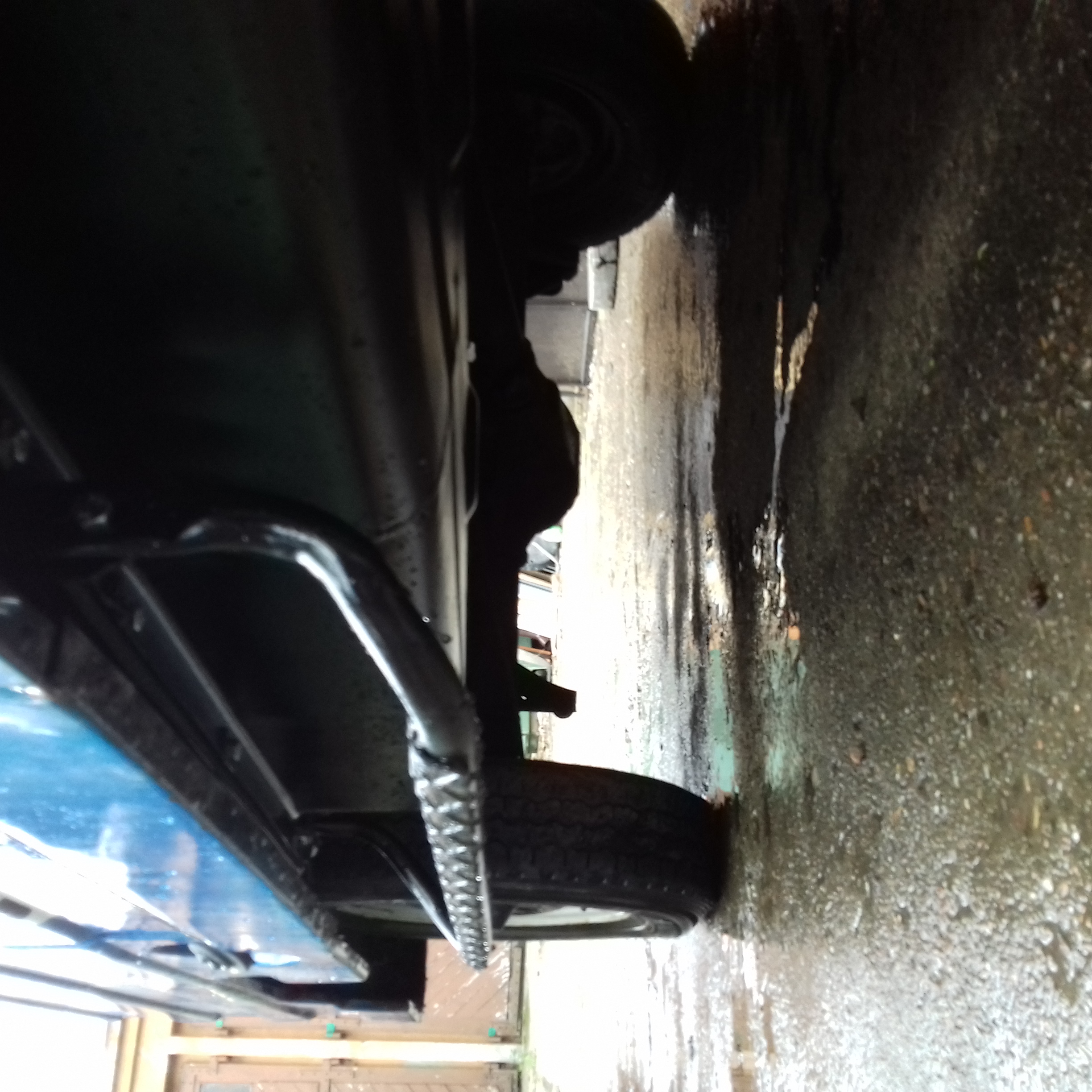

Zamontowane siłowniki od Strucla-wreszcie można normalnie klape podnosić :)

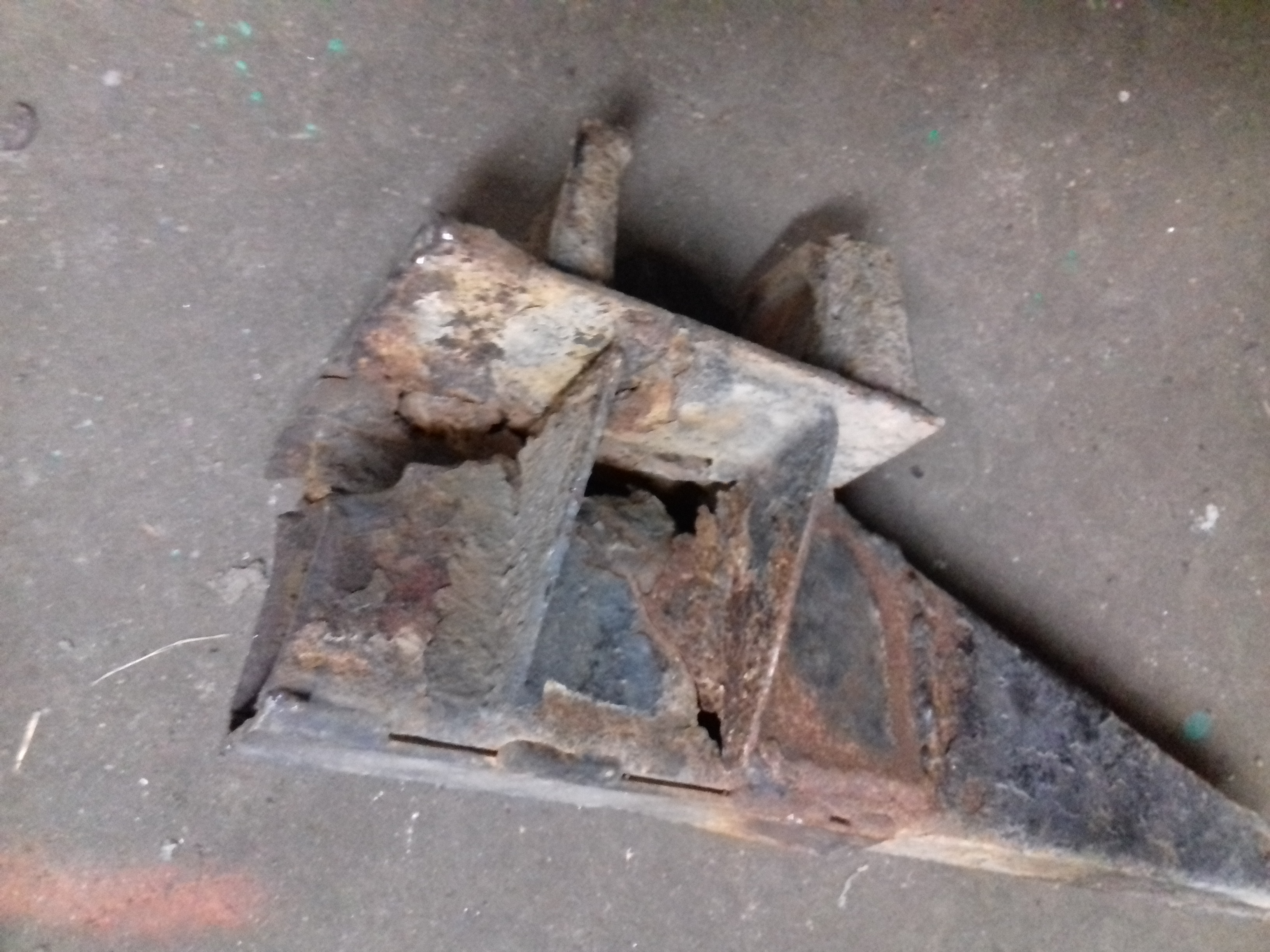

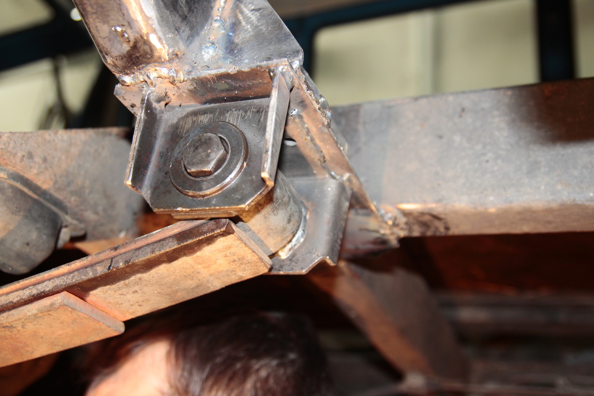

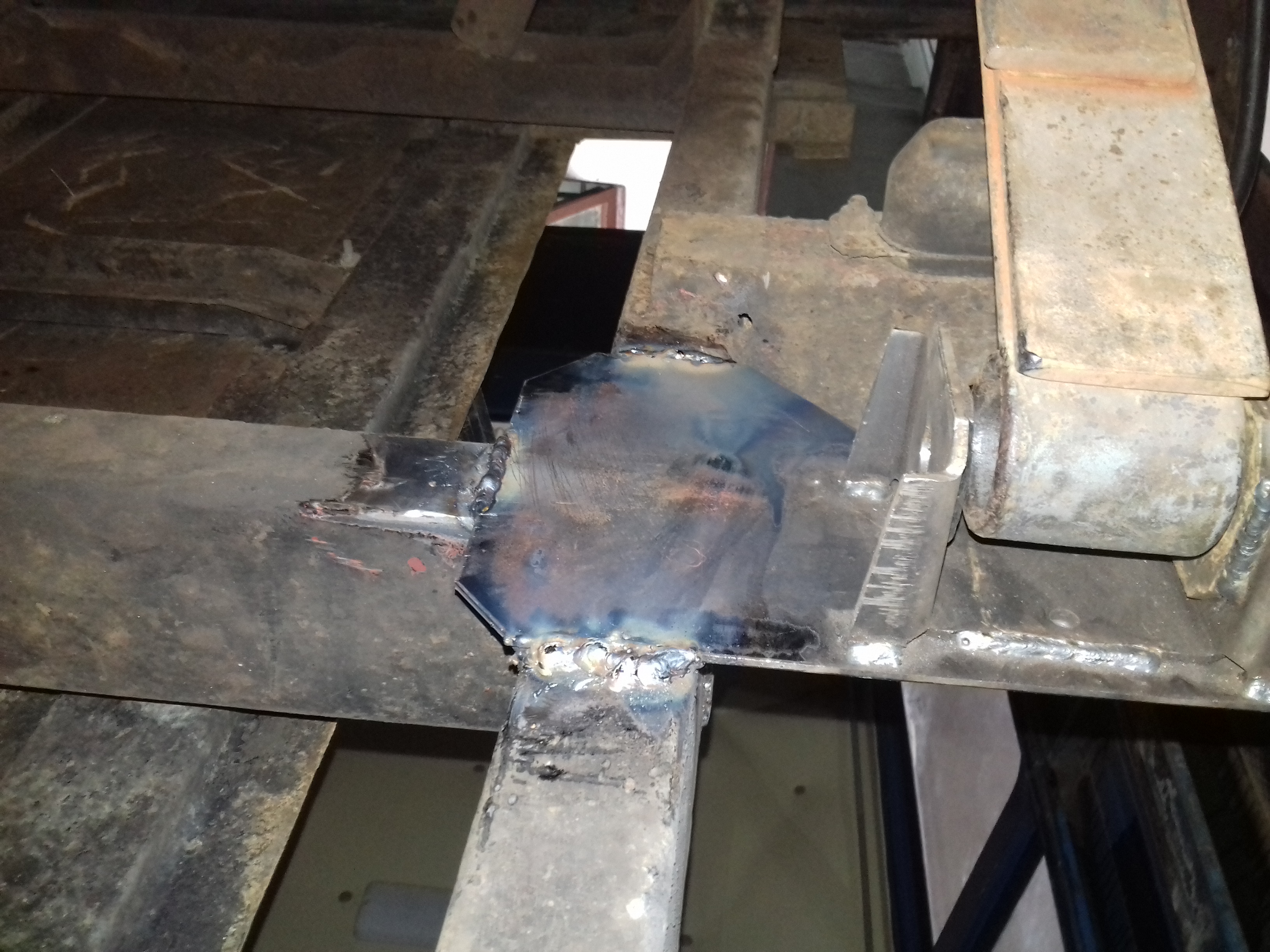

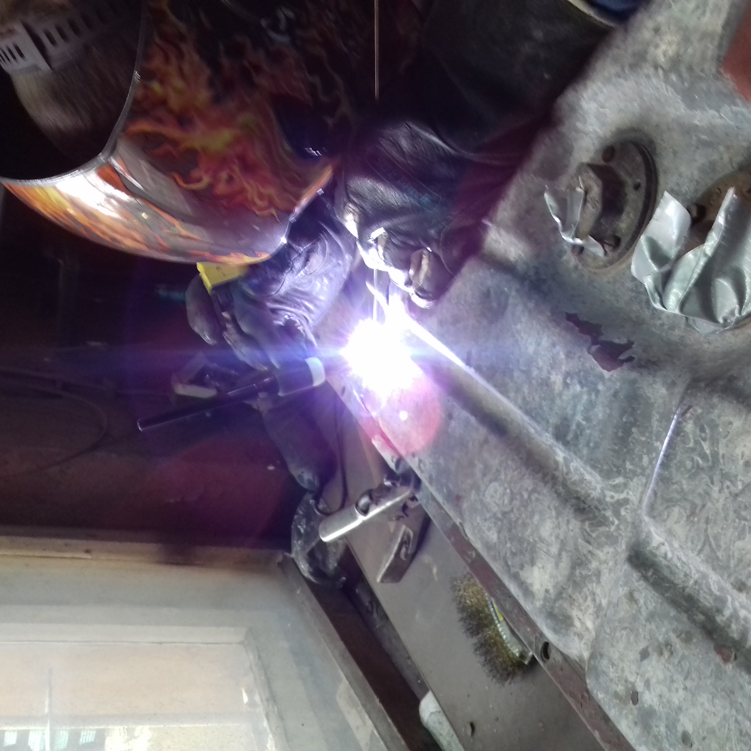

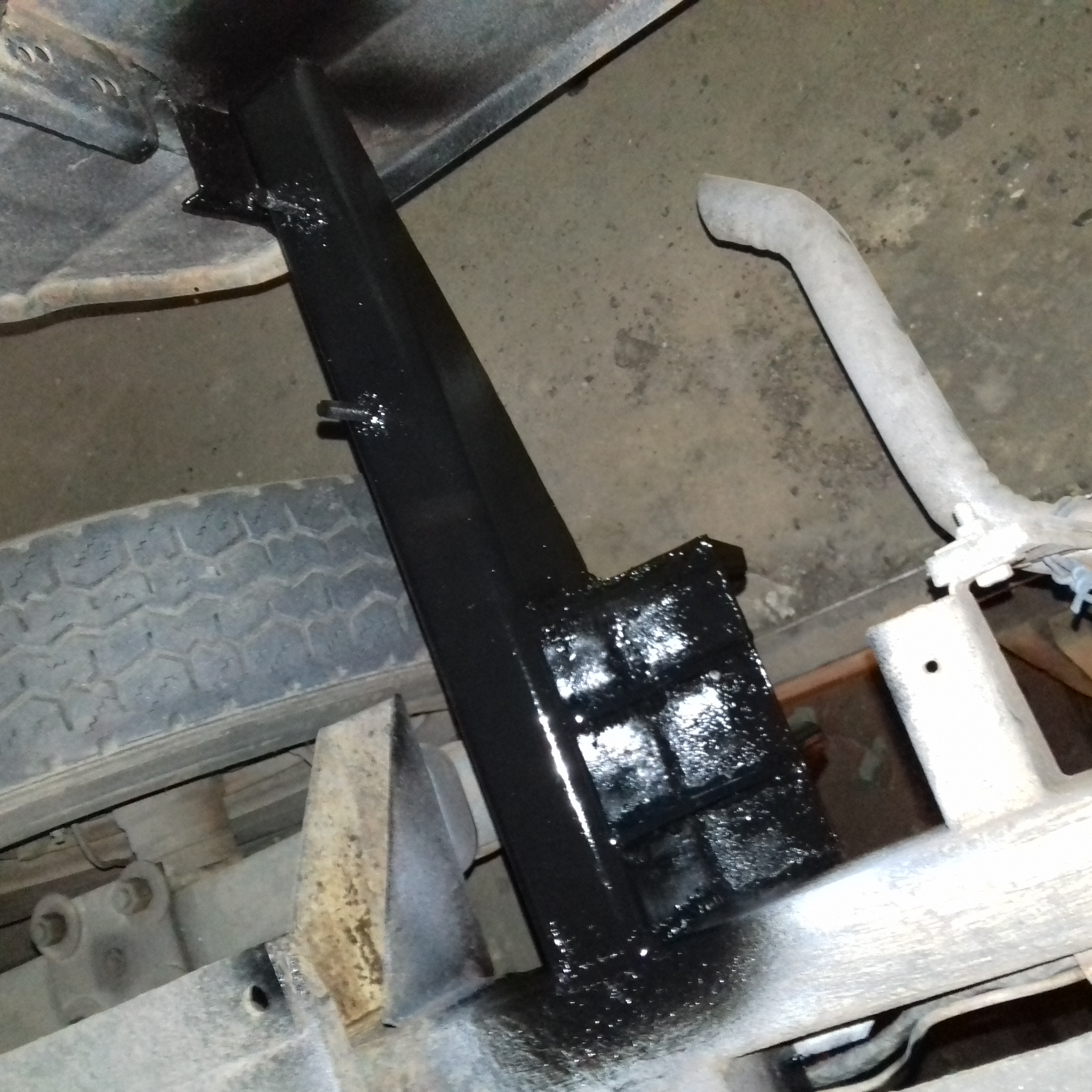

No i wzięliśmy sie za mocowania resorów, które pękały od zgnilizny. Jedna strona już zrobiona, druga czeka na swa kolej, potem jeszcze wyprowadzka z garażu, regeneracja resorów, czyszczenie i malowanie ramy i składanie.
20170207_002605.jpg [ 2.8 MiB | Przeglądany 10012 razy ]
20170207_002839.jpg [ 3.22 MiB | Przeglądany 10012 razy ]
Komentarz: Efekt koncowy
resized__MG_5163.jpg [ 780.39 KiB | Przeglądany 10012 razy ]
resized__MG_5135.jpg [ 690.92 KiB | Przeglądany 10012 razy ]
resized_IMG_5156.jpg [ 771.85 KiB | Przeglądany 10012 razy ]
Komentarz: Odcięta zgnilizna

Post: 06 marca 2017, 19:24
Ups, widzę że zdjęcia się poobracały... no trudno. Nic na to nie poradze :(
Jak to mówi stare, polskie przysłowie: rdza nie rzuca się tak bardzo w oczy, jeśli jest wszędzie :D

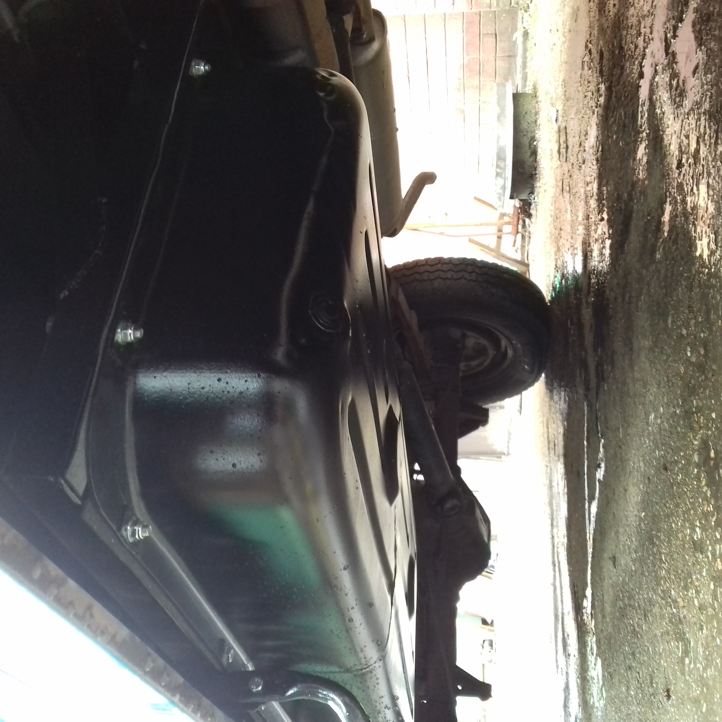

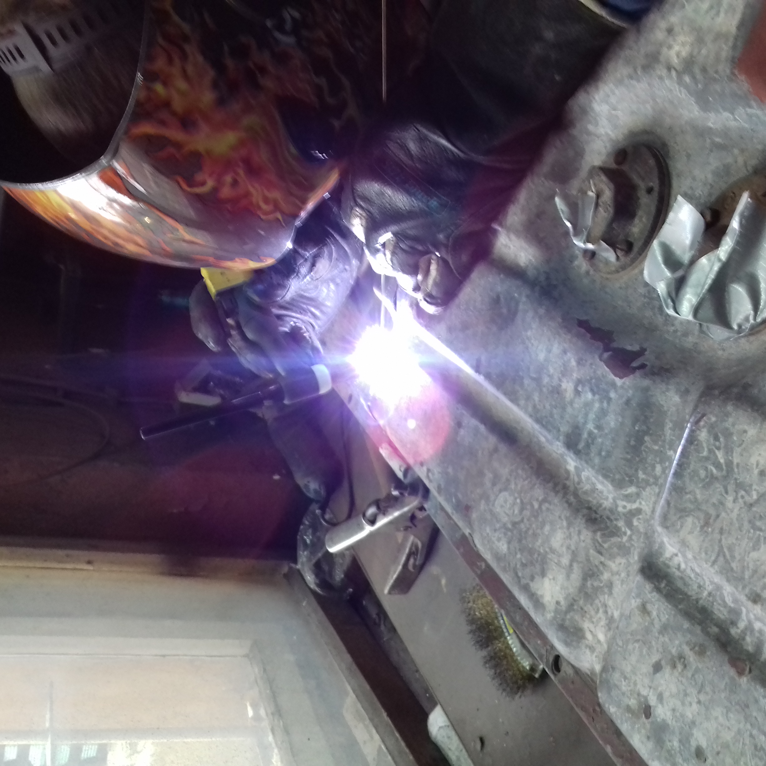

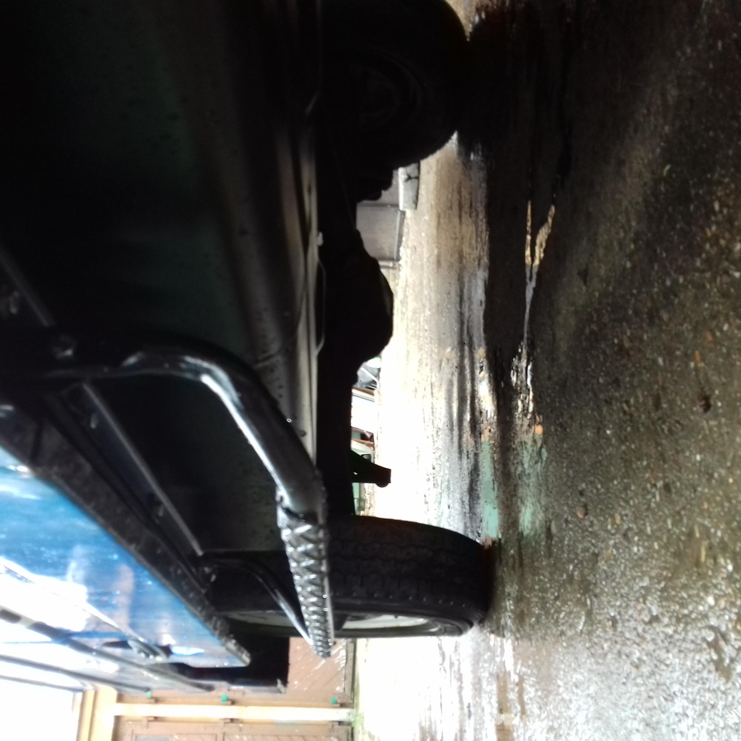

Post: 30 kwietnia 2017, 20:50
Trochę przestoju bylo spowodowanego różnymi sprawami ważniejszymi i mniej ważnymi, ale ostatni tydzień był mega intensywny:
Przygotowanie i pospawanie większego zbiornika paliwa, mocowania pod nowy zbiornik, zabezpieczenie tego, montaż, skrecenie silnika do końca i założenie walu, który byl zdemontowany dla ułatwienia prac w kanale. I jeszcxe masa pierdół pochłaniajacych czas.
W końcu-odpalenie silnika po 4 miesiacah pierwszy raz po zalozeniu glowicy ze zrobionym gwintem, z akumulatorem 10,5V, benzyną z kanistra. Odpalił za drugim obrotem korby ;) Kolega stal obok i patzyl z niedowierzaniem :D

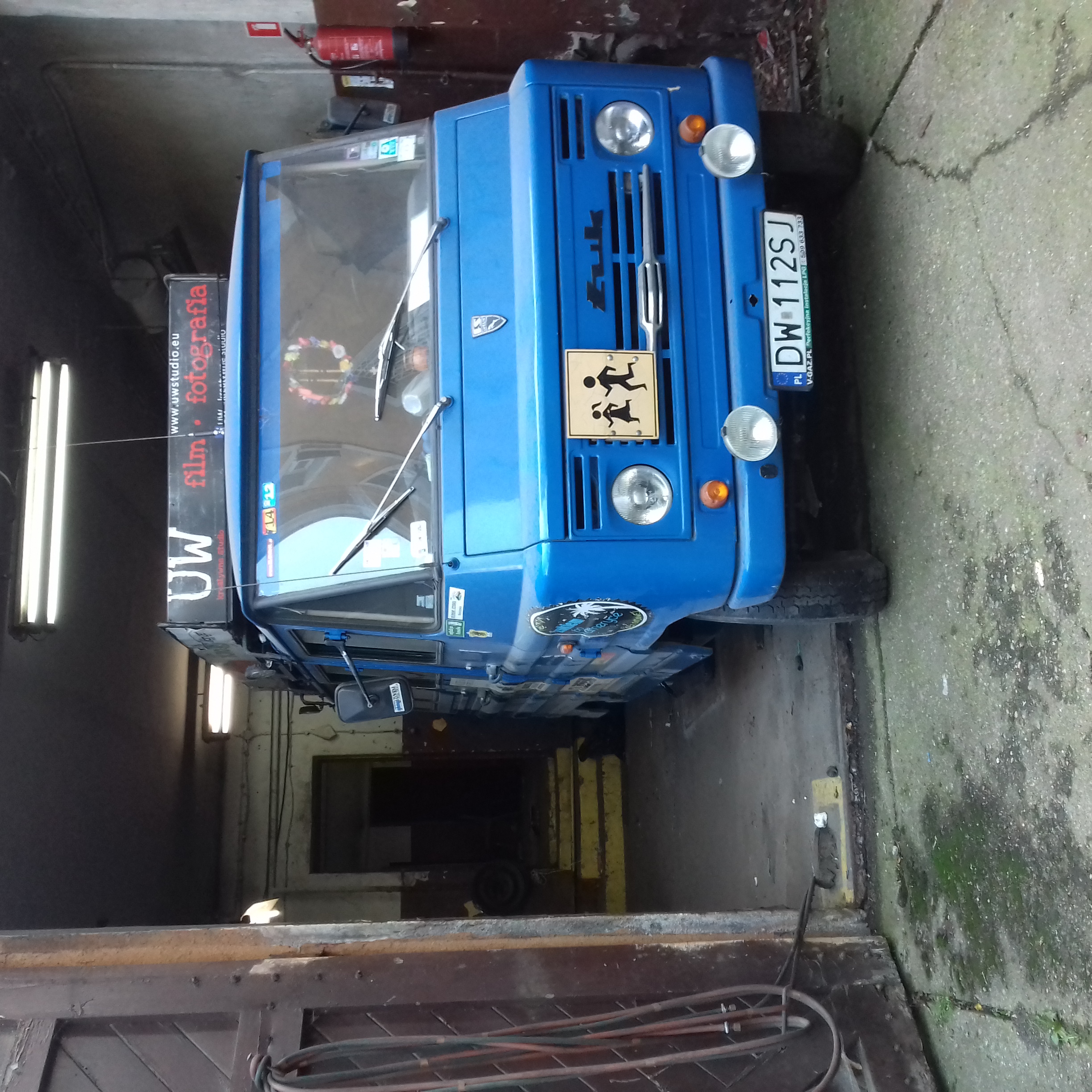

Zwieńczeniem sukcesu było wyprowadzenie Żuka z garażu. Teraz prace bardziej kosmetyczne, choć przy mechanice pewnie trochę pogrzebiemy jeszcze :)

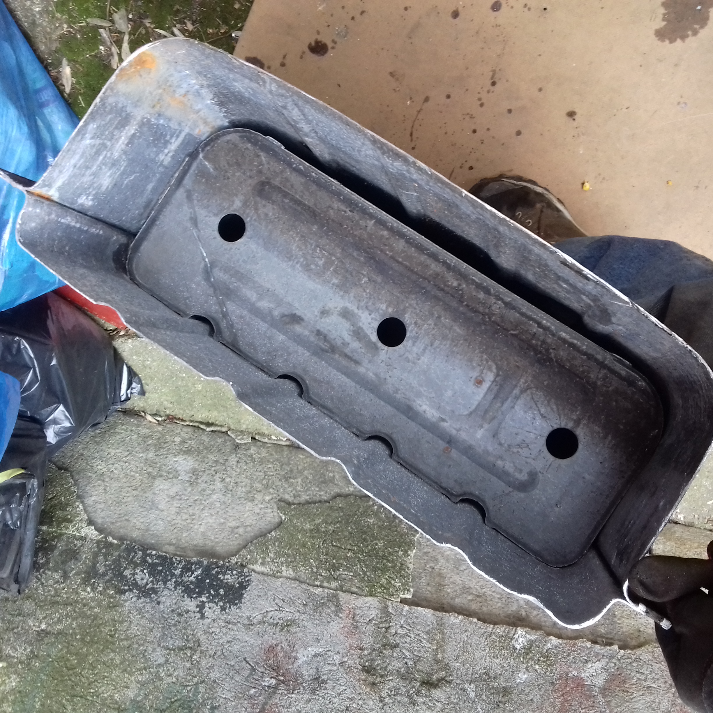

Post: 03 maja 2017, 10:54

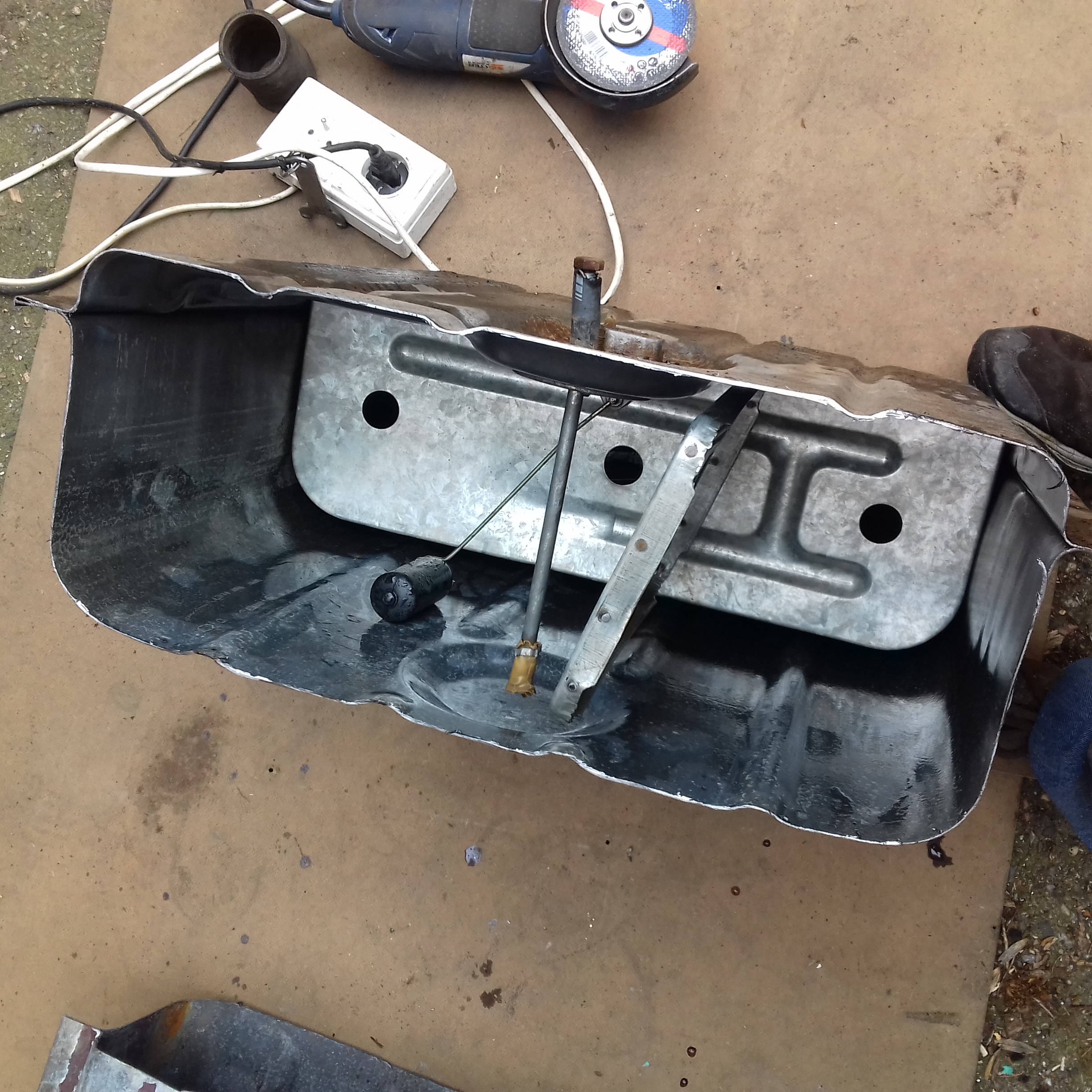

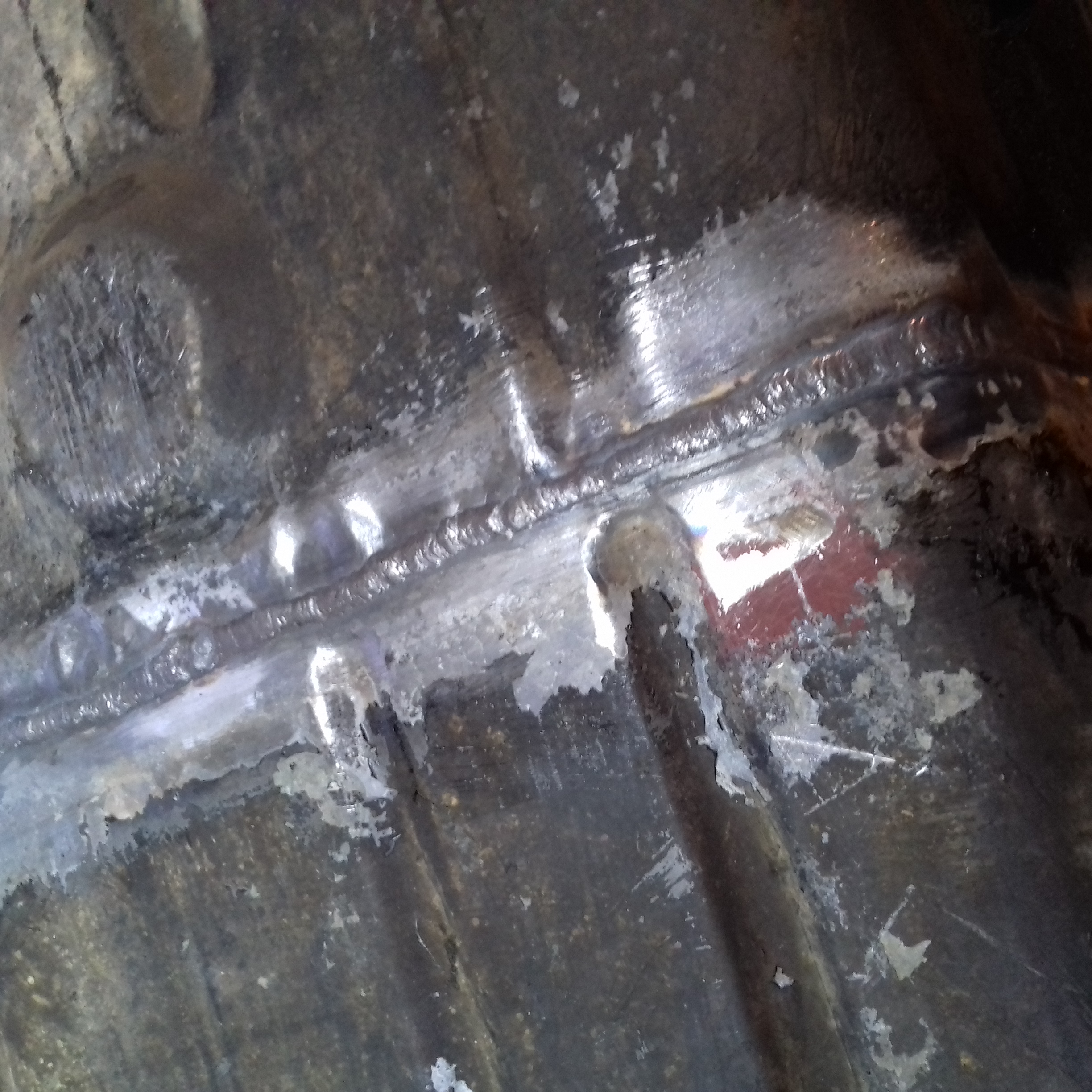

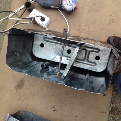

Dla ciekawych jeszcze parę zdjęć z wnętrza. Jak wygląda stary zbiornik z Żuka w środku po przecięciu. Fabryczny ocynk daje radę :D
Komentarz: Spawanie TIGiem, podwójna spoina na szczeność ;)
20170425_155441.jpg [ 1.99 MiB | Przeglądany 9767 razy ]
Komentarz: Zbiornik, który stał w suchym miejscu 10-15 lat pusty
20170422_145229.jpg [ 2.71 MiB | Przeglądany 9767 razy ]
Komentarz: Zbiornik ściągnięty z Żuka w środku
20170422_145220.jpg [ 2.49 MiB | Przeglądany 9767 razy ]
Post: 03 maja 2017, 16:57
a one nie były z blach ołowiowanych?
