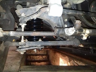

Żuk dostał sprężyny z III nacięciami - dzięki Strucel :)
Przyszły też nowe mocowania resorów, więc mam nadzieję, że w przyszłym tygodniu będzie dużo owocnego cięcia i spawania :mrgreen: Tym sposobem zakończymy, przynamniej na jakiś czas temat zawieszenia.

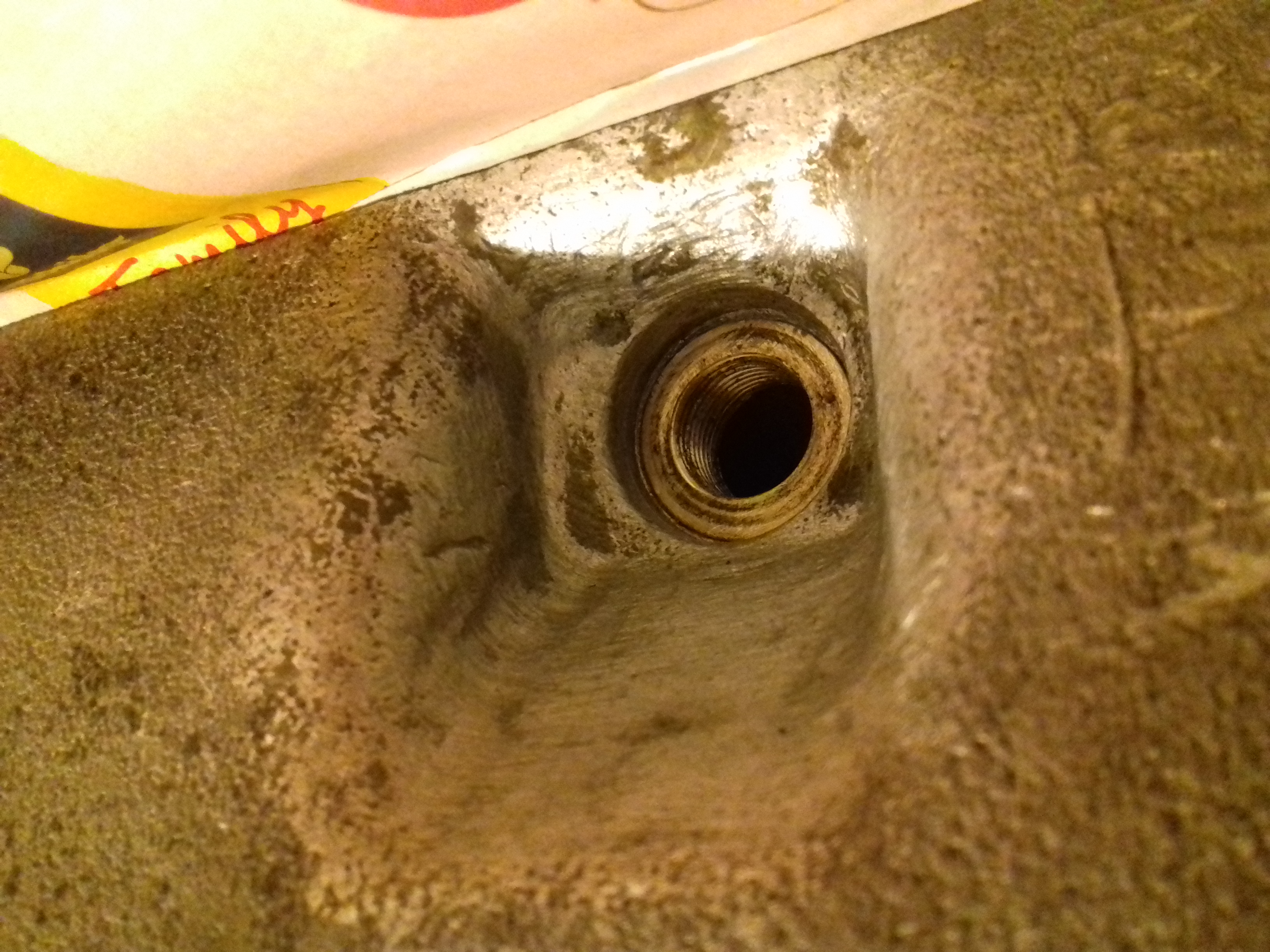

Troche porobione przy Żuku. Zamontowana głowica, gwint wstawiony przez Artura (warsztat w podpisie ;) ) świetna robota, polecam. :)

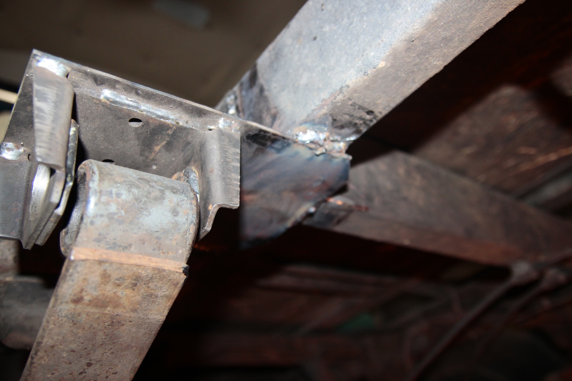

No i wzięliśmy sie za mocowania resorów, które pękały od zgnilizny. Jedna strona już zrobiona, druga czeka na swa kolej, potem jeszcze wyprowadzka z garażu, regeneracja resorów, czyszczenie i malowanie ramy i składanie.
