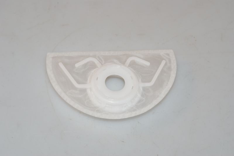

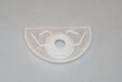

(...)W przyszłym tygodniu zapewne coś podziałamy znowu, nowe wężyki, chyba też zmodyfikujemy smok, tak, jak to robił Piotrek w swoich zbiornikach. (...)
Ja znalazłem takie rozwiązania co do smoka do siebie:
1.jpg [ 17.77 KiB | Przeglądany 13044 razy ]
2.jpg [ 108.94 KiB | Przeglądany 13044 razy ]
Post: 05 maja 2017, 14:28
To jest plastykowe sitko, czy miedziane?
