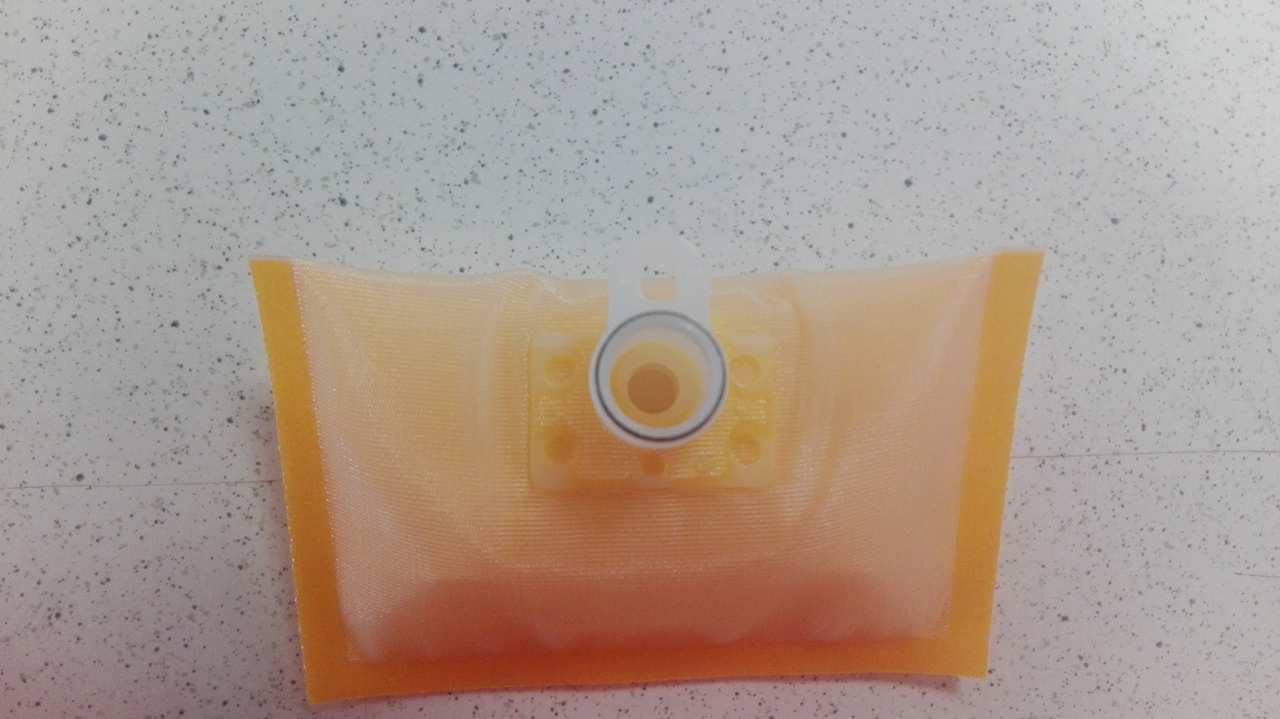

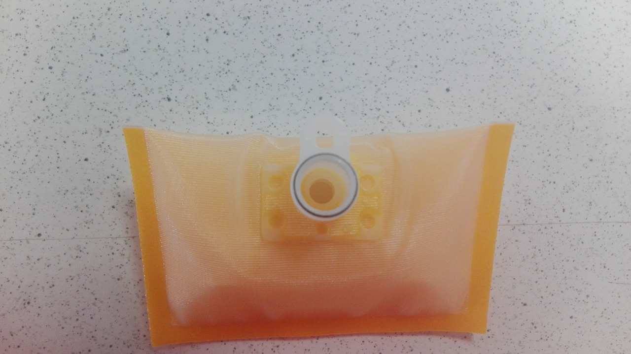

To jest plastykowe sitko, czy miedziane?
Wydaje mi się, że to jakiś materiał, zamówiłem to z Warszawy z ciekawości, przyjdzie to wrzucę fotki i dam znać.
Post: 06 maja 2017, 17:12
sitko może być z poliamidu, takie jak w pompach paliwa w zbiorniku

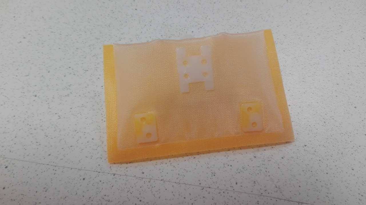

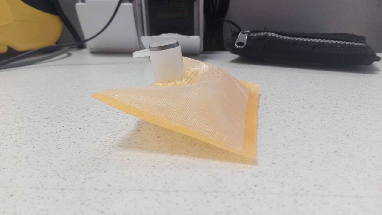

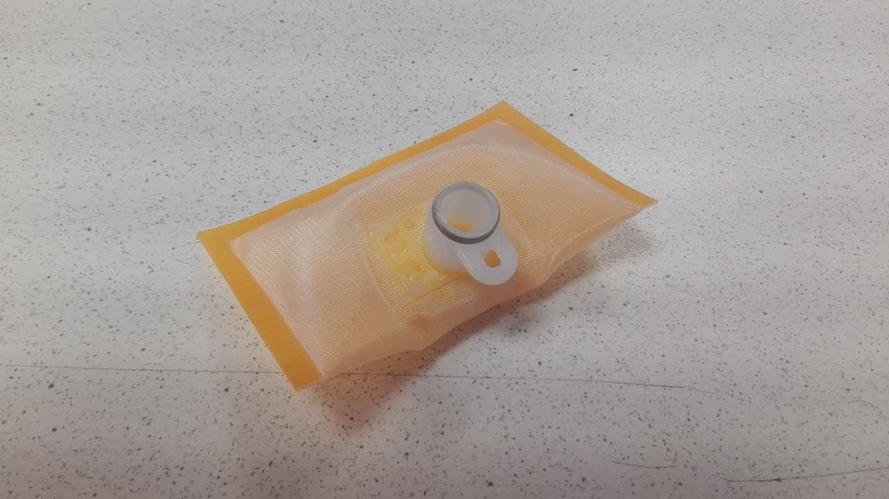

Tak wygląda to sitko "z Warszawy":
m1.jpg [ 59.24 KiB | Przeglądany 13381 razy ]
m2.jpg [ 45.72 KiB | Przeglądany 13381 razy ]
m3.jpg [ 61.77 KiB | Przeglądany 13381 razy ]
m4.jpg [ 70.39 KiB | Przeglądany 13381 razy ]
Na pierwszej fotce widać,że jest zwężenie 6 mm, nie będzie za mały przepływ?
Post: 11 maja 2017, 15:56
Myślę, że nie, bardziej mi się nie podoba to, że nie można nasunąć wężyka na króciec, tylko trzeba wsadzić go do środka..

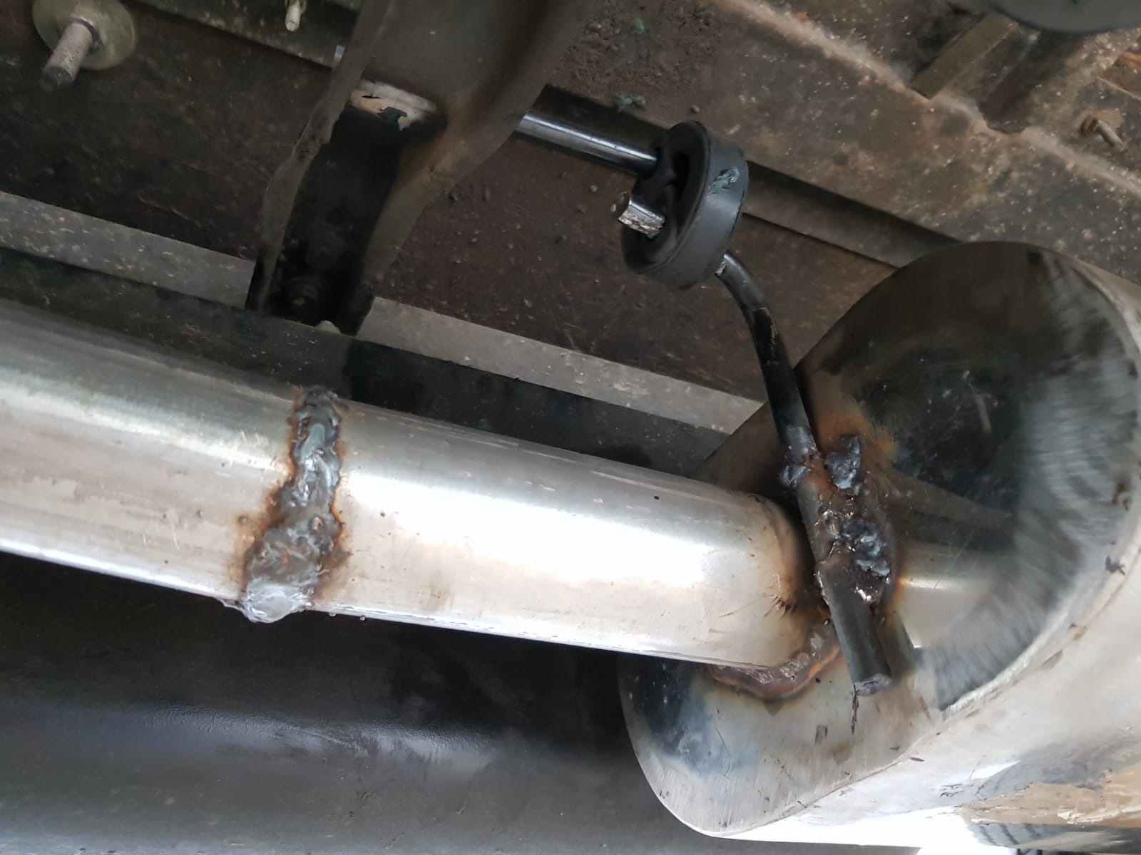

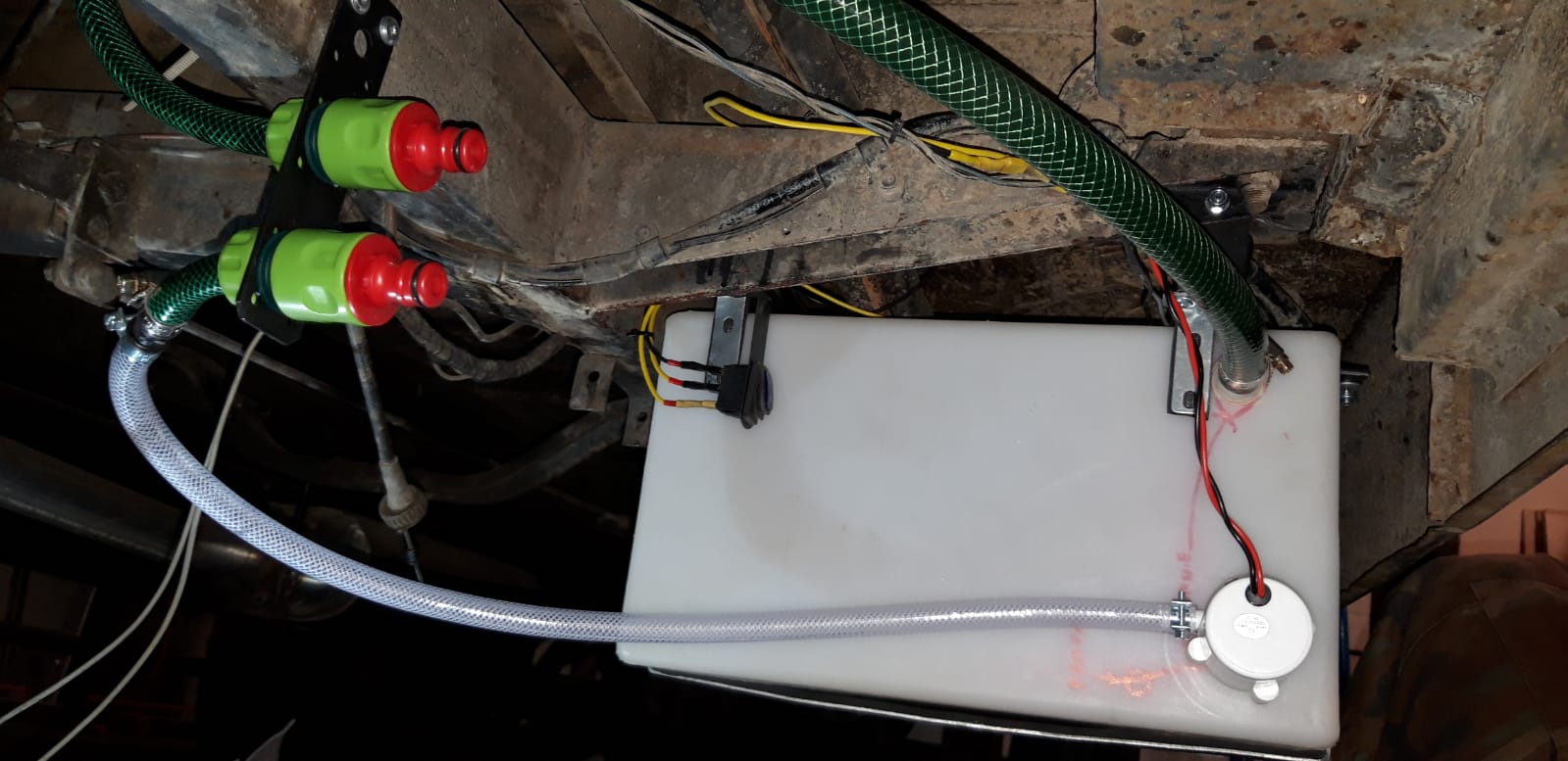

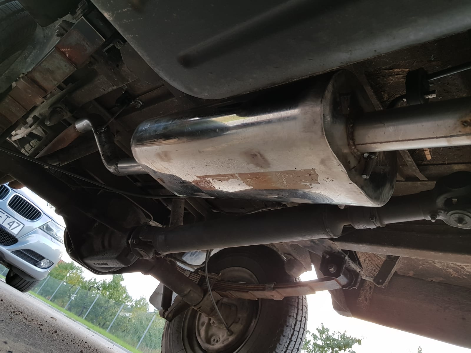

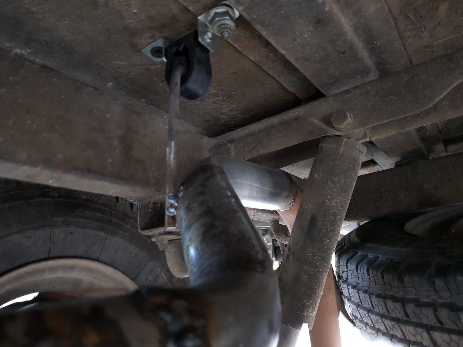

Z rzeczy, które się zmieniły od ostatnich update'ów - wywaliliśmy oryginalny wydech i w jego miejsce wszedł tłumik od Strucla i rura wychodząca do tyłu. Teraz Żuk brzmi trochę jak V8 :mrgreen: Ale w kabinie sporo ciszej, no i spaliny wreszcie nie będą zawiewac do środka. Ideą tej modyfikacji była konieczność upchnięcia gdzieś zbiornika na wodę. około 70-litrowy zbiornik z grubego tworzywa został zamocowany w miejscu fabrycznego tłumika. Jest wyposażony w pompkę w razie chęci wzięcia szybkiego prysznica. Umiejscowienie pompki trochę niefortunne, ale trafi tam jeszcze blacha/kątownik zabezpieczający pompkę przed potencjalnymi uderzeniami kamieni.

Zbiornik na wodę po jednej stronie i powiększony zbiornik na paliwo z drugiej strony daje równowagę, i obniża środek ciężkości, co przy żuku ma spore znaczenie.

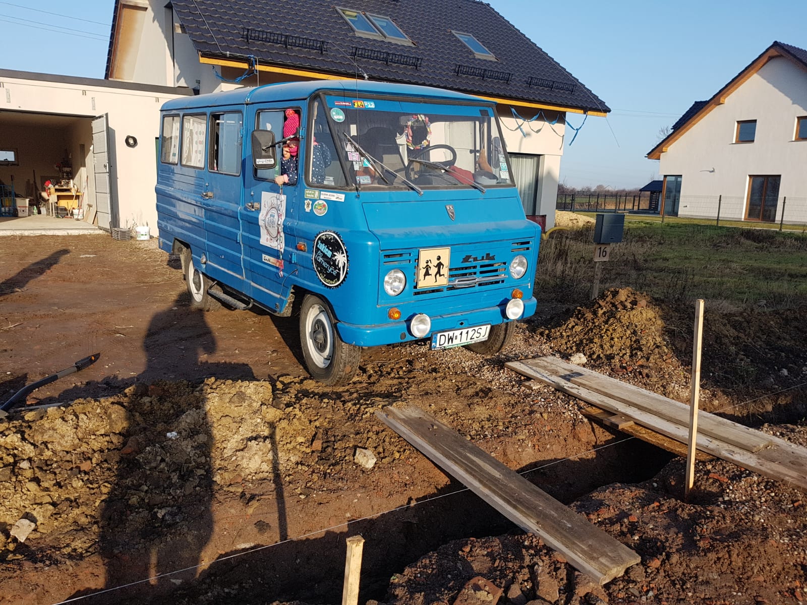

Poszukujemy też trapów, bo nasze "zmieniły właściciela" :( Jeśli ktoś się buja w off-roadzie i może polecić coś względnie niedrogiego, ale solidnego na tyle, by załadowany żuk dał radę przejechać przez jakiś mały rów czy dał radę wykaraskać się z błota. Generalnie nie wjeżdżamy w jakiś hardy off-road, ale szutrowe mniej lub lepiej zachowane drogi czy obozowanie gdzieś w krzakach to codzienność :P

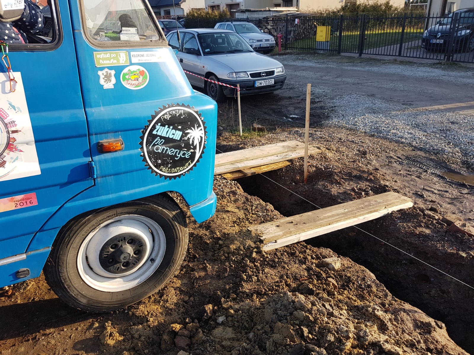

Bez trap musieliśmy sobie radzić deskami :P

Ja miałem tak puszczony wydech w moim starym żuku benzyniaku, ale miałem tłumik oryginalny, przelotowy, na samym końcu, tzn. tak, żeby omijał koło zapasowe. Już nie pamiętam dokładnie, bo to lata temu było. Efekt był całkiem fajny, bo w środku było ciszej, a i auto chodziło inaczej. Na pewno nie jak V8. Końcówka tłumika kończyła się równo z pasem tylnym i skierowana była do dołu. Średnica oczywiście taka, jak ta w żukowym tłumiku. Ciekawiło mnie zawsze, jakby chodził na tłumiku z poloneza, ale martwi mnie mniejsza średnica rur, choć i tak większa, niż wylot w tłumiku z żuka. Komora jest dosyć spora, więc pewnie by wystarczył.
