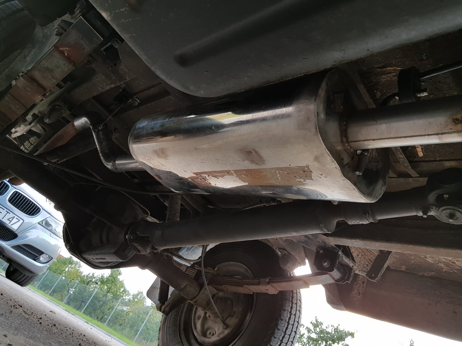

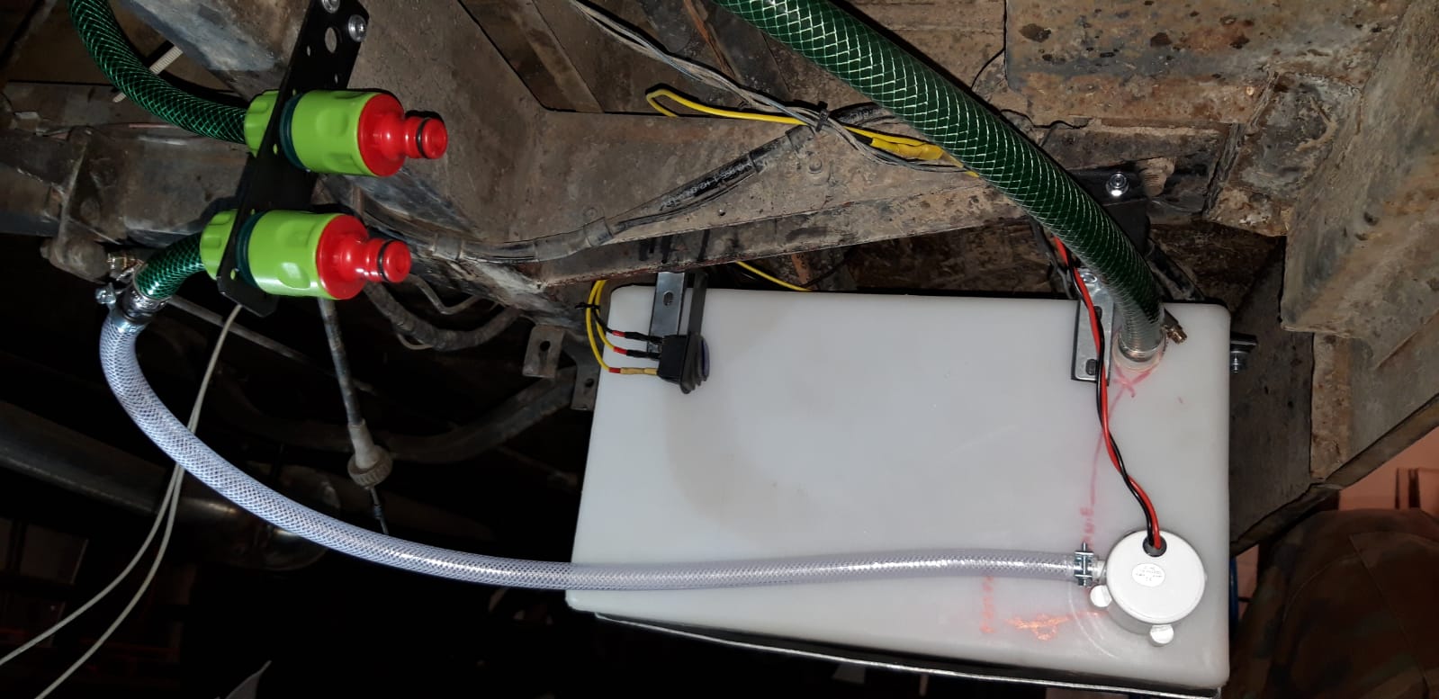

Z rzeczy, które się zmieniły od ostatnich update'ów - wywaliliśmy oryginalny wydech i w jego miejsce wszedł tłumik od Strucla i rura wychodząca do tyłu. Teraz Żuk brzmi trochę jak V8 :mrgreen: Ale w kabinie sporo ciszej, no i spaliny wreszcie nie będą zawiewac do środka. Ideą tej modyfikacji była konieczność upchnięcia gdzieś zbiornika na wodę. około 70-litrowy zbiornik z grubego tworzywa został zamocowany w miejscu fabrycznego tłumika. Jest wyposażony w pompkę w razie chęci wzięcia szybkiego prysznica. Umiejscowienie pompki trochę niefortunne, ale trafi tam jeszcze blacha/kątownik zabezpieczający pompkę przed potencjalnymi uderzeniami kamieni.

Zbiornik na wodę po jednej stronie i powiększony zbiornik na paliwo z drugiej strony daje równowagę, i obniża środek ciężkości, co przy żuku ma spore znaczenie.

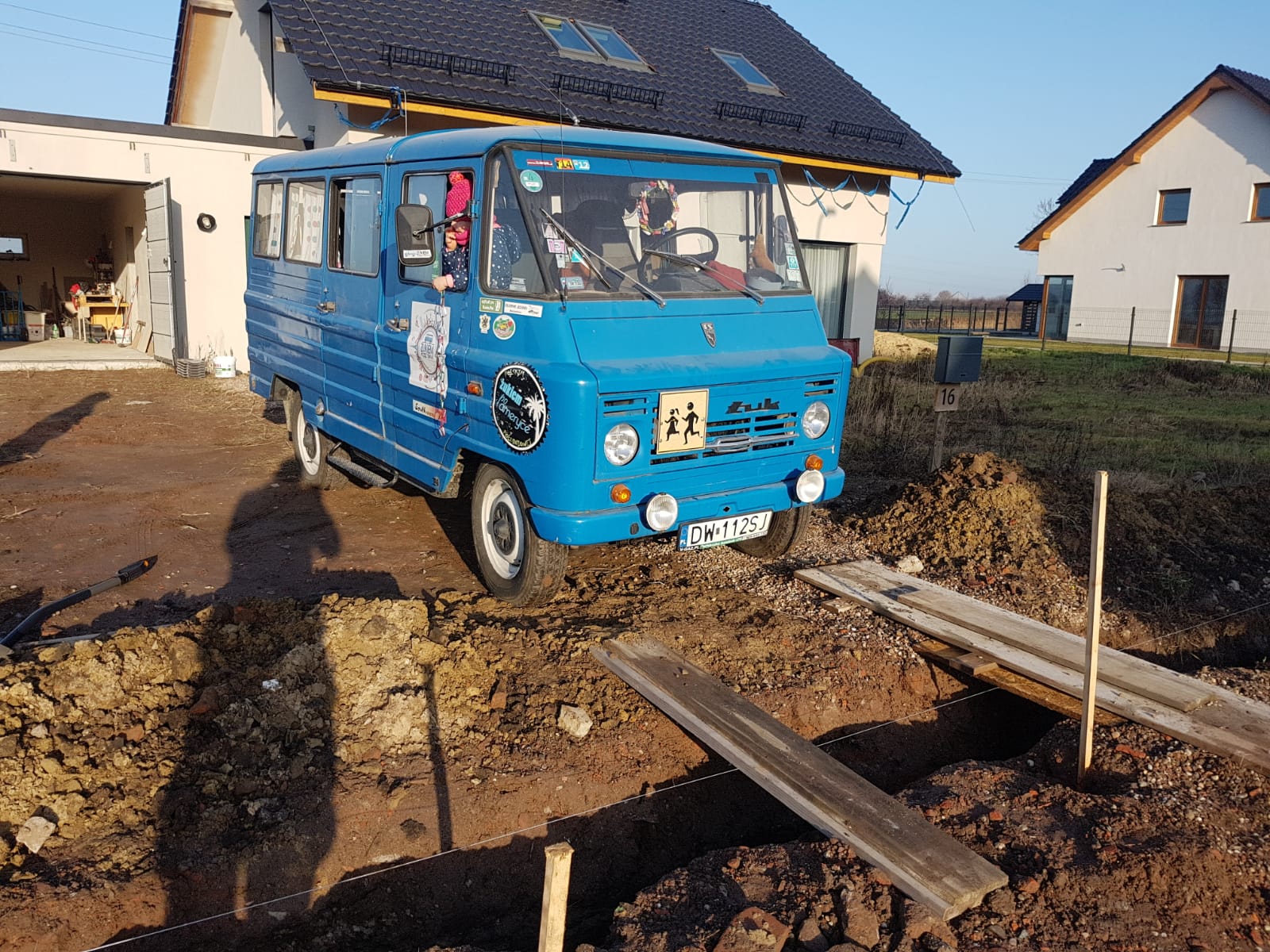

Bez trap musieliśmy sobie radzić deskami :P
Żuk (6).jpeg [ 411.94 KiB | Przeglądany 11789 razy ]
Żuk (7).jpeg [ 388.23 KiB | Przeglądany 11789 razy ]

Ja miałem tak puszczony wydech w moim starym żuku benzyniaku, ale miałem tłumik oryginalny, przelotowy, na samym końcu, tzn. tak, żeby omijał koło zapasowe. Już nie pamiętam dokładnie, bo to lata temu było. Efekt był całkiem fajny, bo w środku było ciszej, a i auto chodziło inaczej. Na pewno nie jak V8. Końcówka tłumika kończyła się równo z pasem tylnym i skierowana była do dołu. Średnica oczywiście taka, jak ta w żukowym tłumiku. Ciekawiło mnie zawsze, jakby chodził na tłumiku z poloneza, ale martwi mnie mniejsza średnica rur, choć i tak większa, niż wylot w tłumiku z żuka. Komora jest dosyć spora, więc pewnie by wystarczył.
