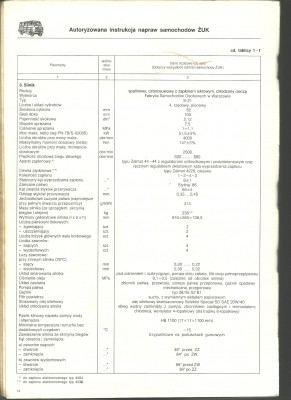

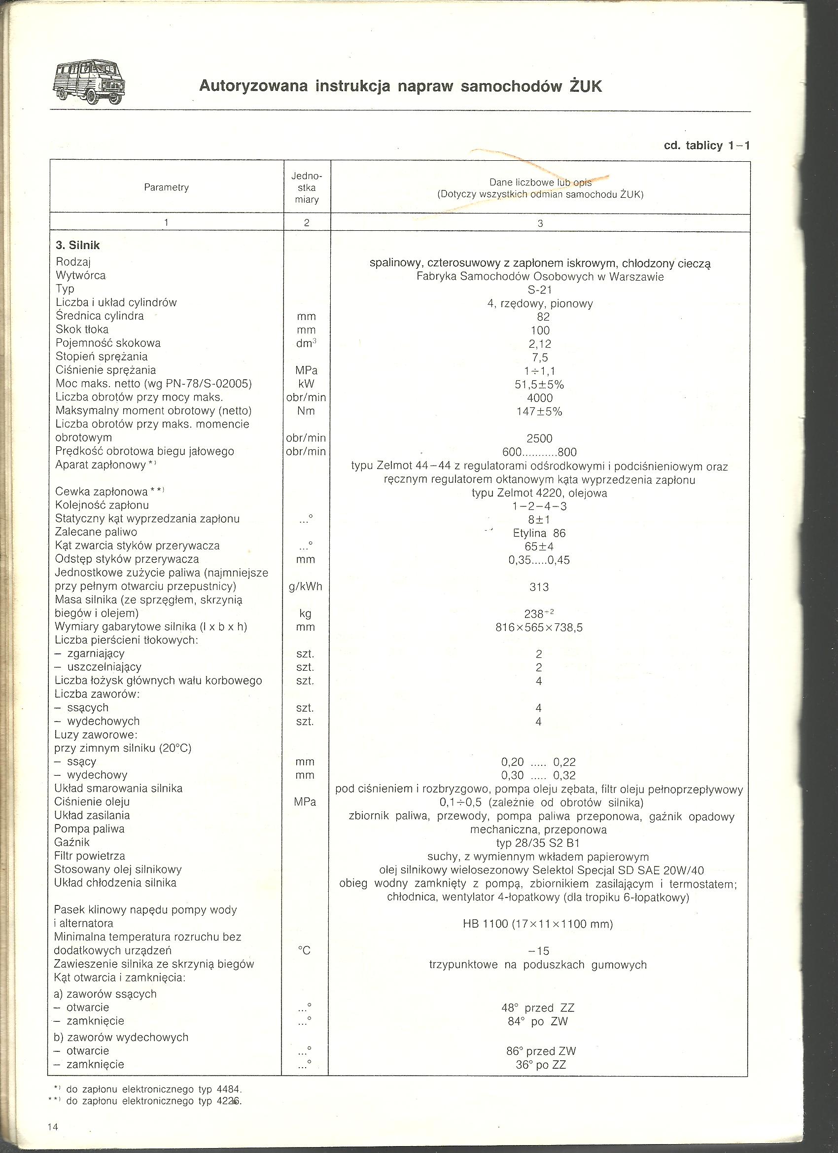

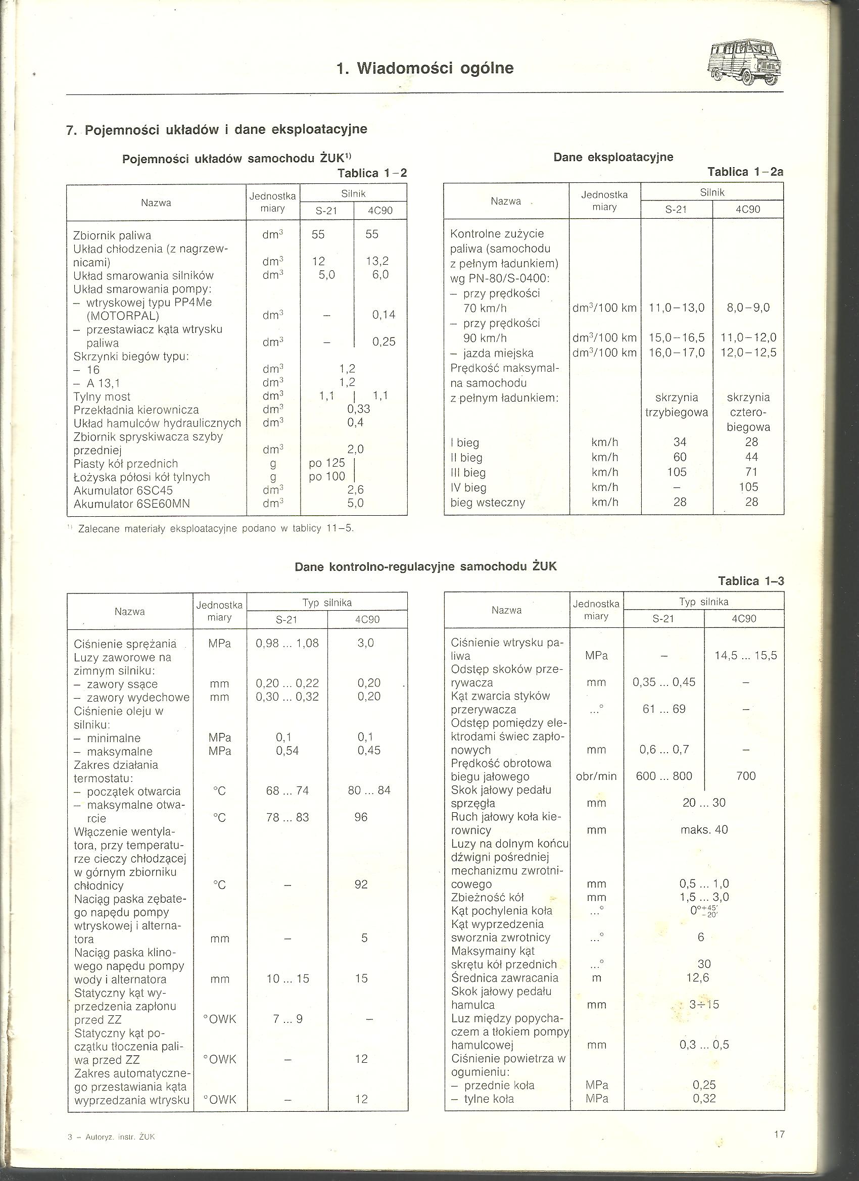

Panowie, wziąłem się za silnik, wymyłem cały, sprawdziłem ciśnienie sprężania: 10,5 10,5 9,5 10 - nie widzę nigdzie prawidłowych wartości? Podrzuci ktoś? :)

Płoszę bałdzo:
Żuk 017.jpg [ 470.34 KiB | Przeglądany 7885 razy ]
Żuk 014.jpg [ 428.91 KiB | Przeglądany 7885 razy ]

1-1,1Mpa. A 1 MPA to 9.869233 atm.

Dzięki panowie. Czyli wychodzi na to, że mój Żuk ma zdrowiutkie serce. W takim razie tylko drobne prace przy silniku będą - uszczelki, uszczelniacze, olej, filtry, świece, kable.
