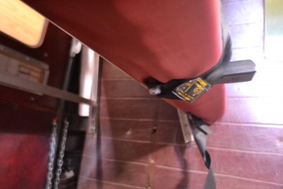

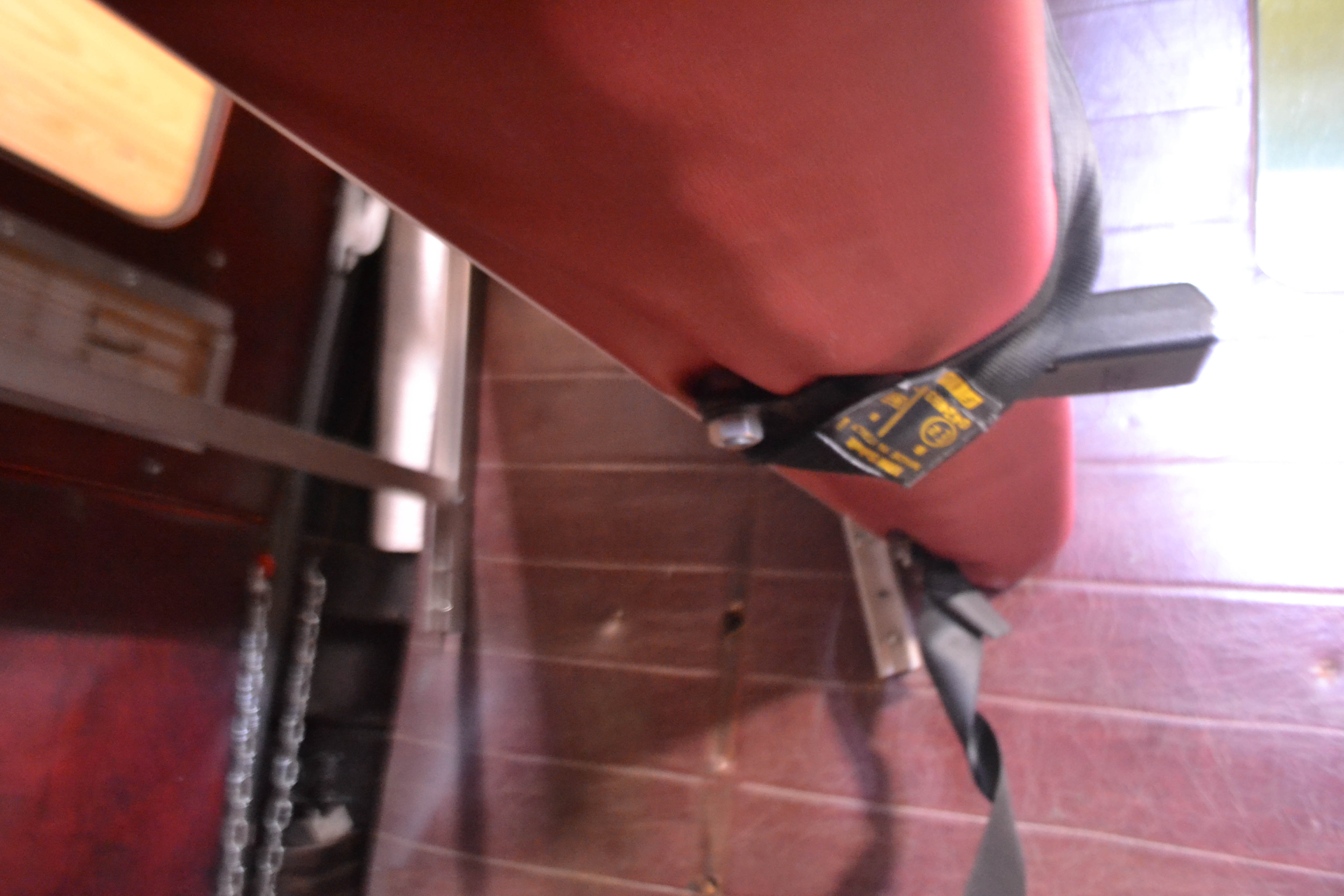

Na pierwszy ogień idą mocowania pasów kanapy 3-os. do ramy. Zamysł jest taki, aby do codziennej jazdy służyły pasy zamocowane do oparcia, które to jest zamocowane do ceowników ameliniowych na burtach Żuka.
DSC_6314.JPG [ 805.3 KiB | Przeglądany 9186 razy ]

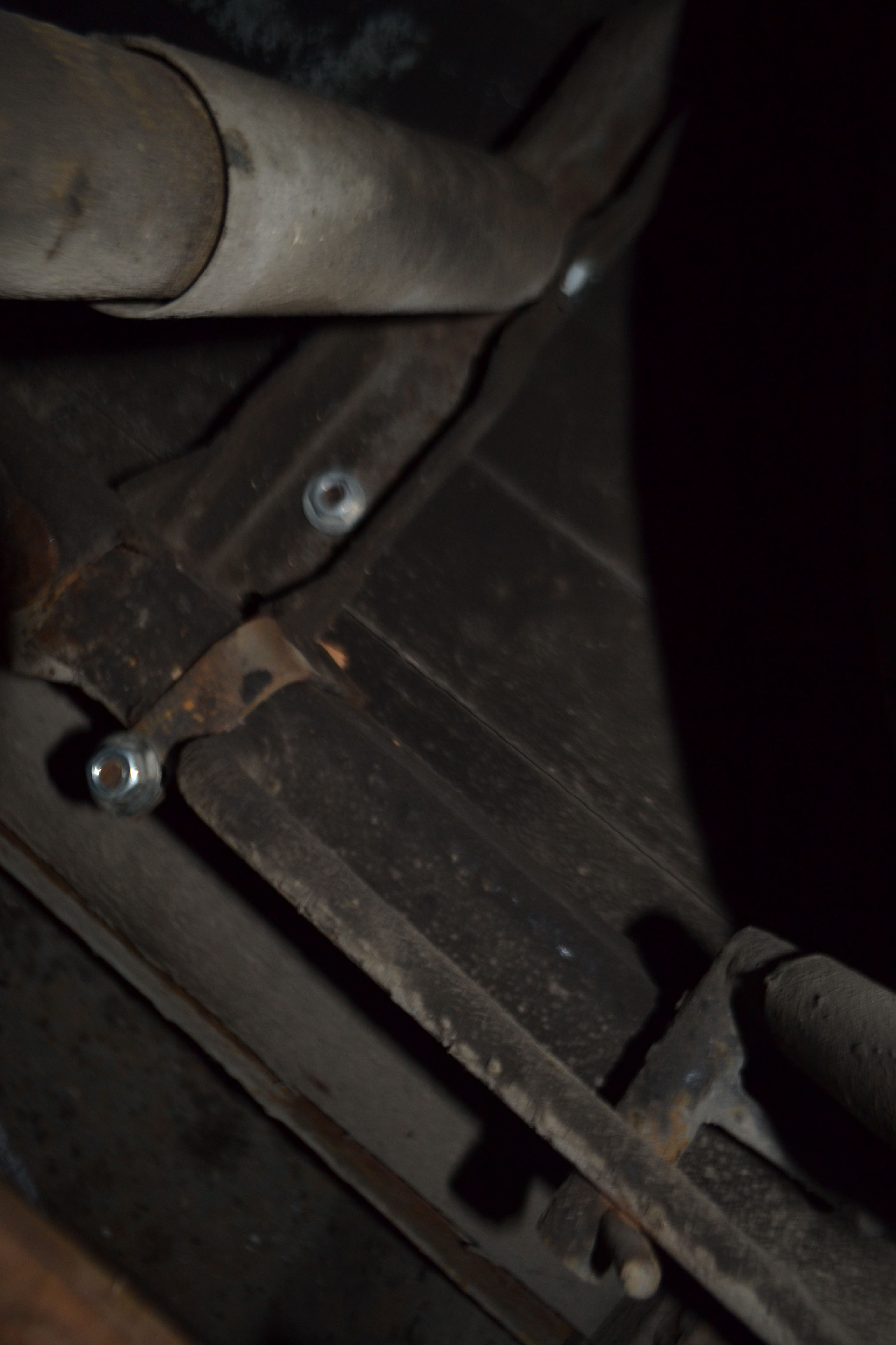

W przypadku zderzenia czołowego zachodzi obawa, że oparcie może polecieć do przodu razem z pasażerami. Został więc zastosowany system podwójnych pasów, które będą przymocowane do ramy, a drugim końcem do oparcia kanapy. Może i przekombinowane, ale jest to system łatwy w demontażu. Żuk nie tylko wozi ludzi, ale też zdarza się ponad gabarytowy transport i potrzebne jest miejsce :)

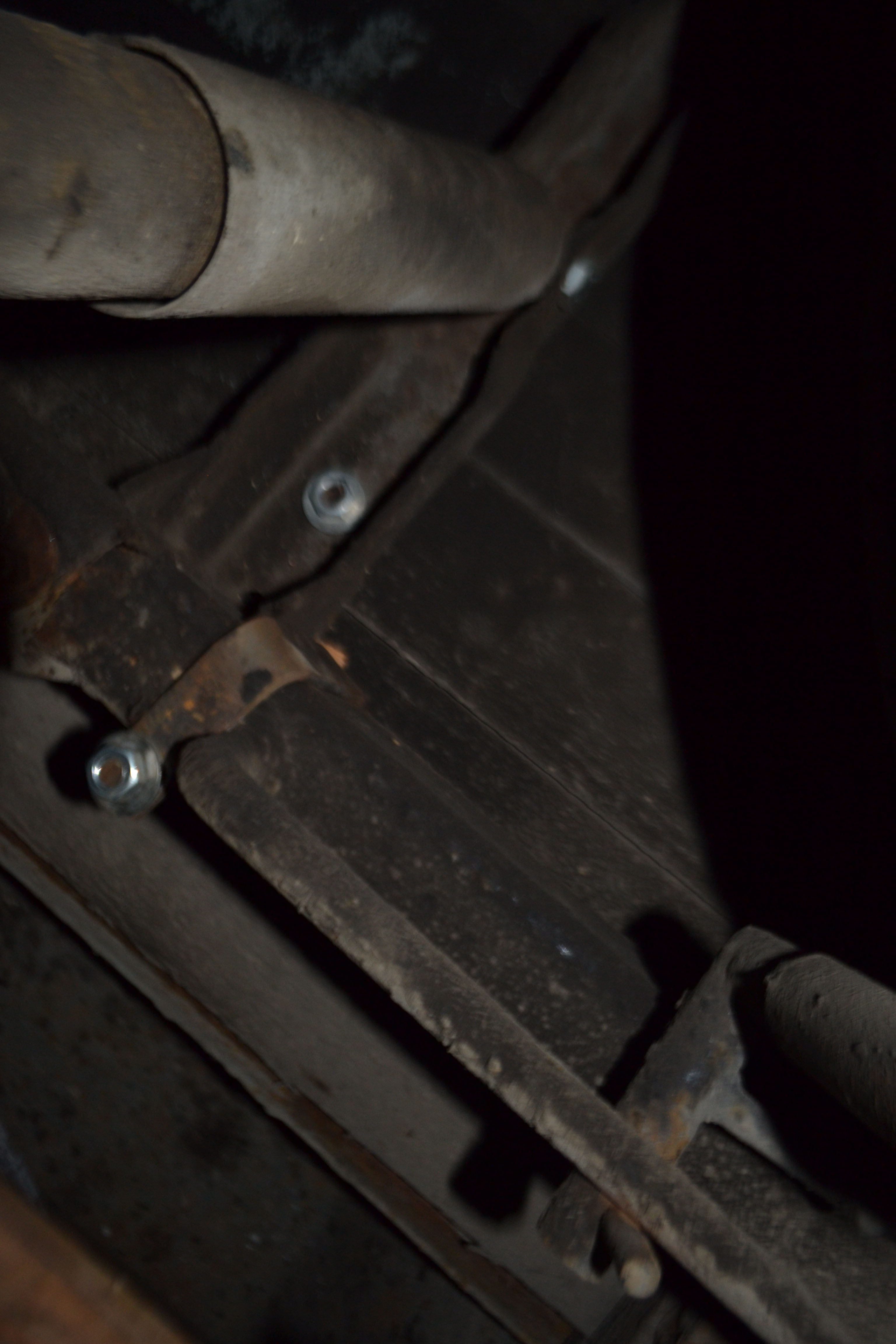

Na zdjęciu widać 1 śrubę przechodzącą przez wspornik amortyzatora, druga jest przymocowana obejmą do ramy. Analogicznie jest zrobione po drugiej stronie
DSC_6306.JPG [ 843.79 KiB | Przeglądany 9186 razy ]

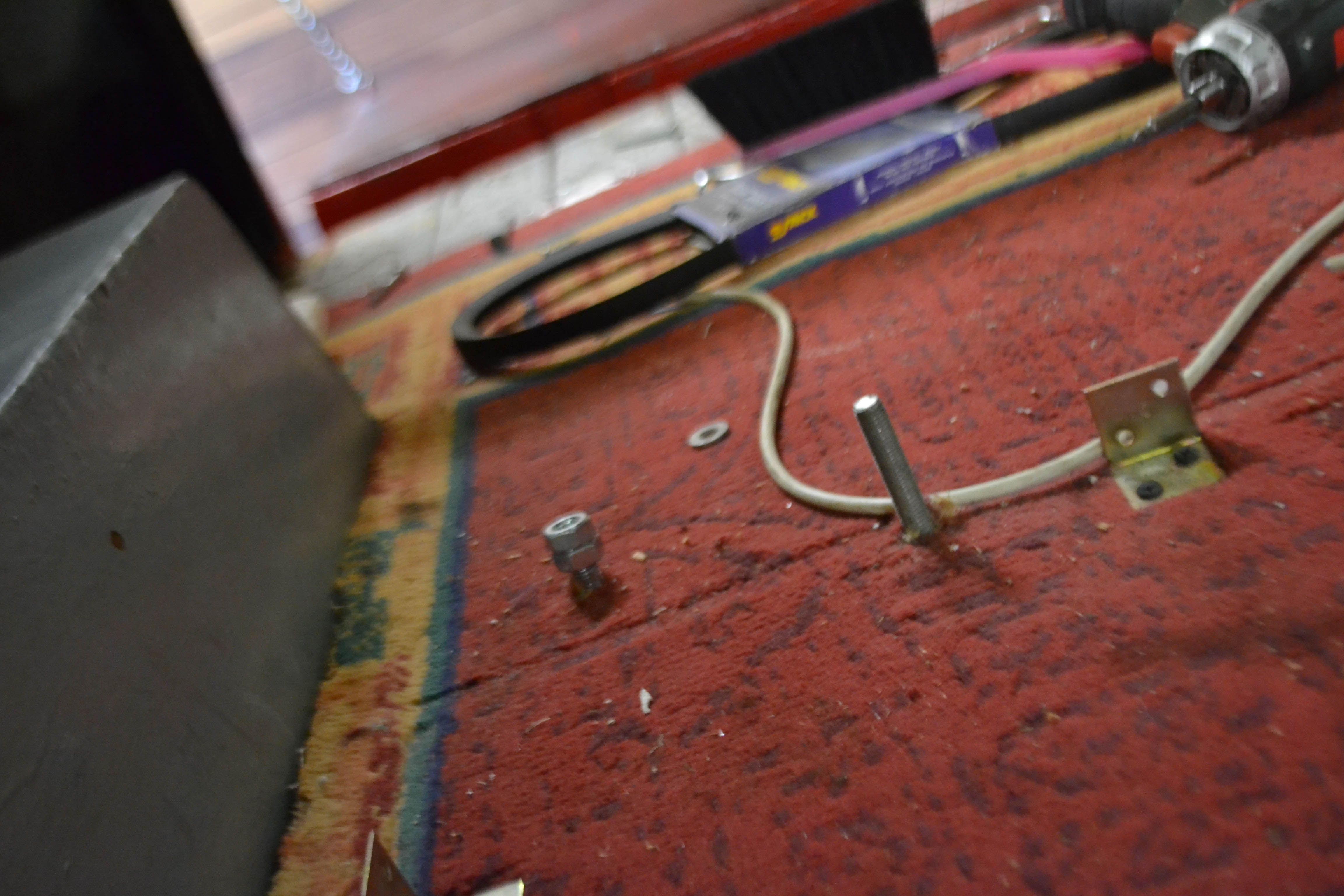

Na II zdjęciu widać końce śrub w salonie
DSC_6307.JPG [ 916.79 KiB | Przeglądany 9186 razy ]

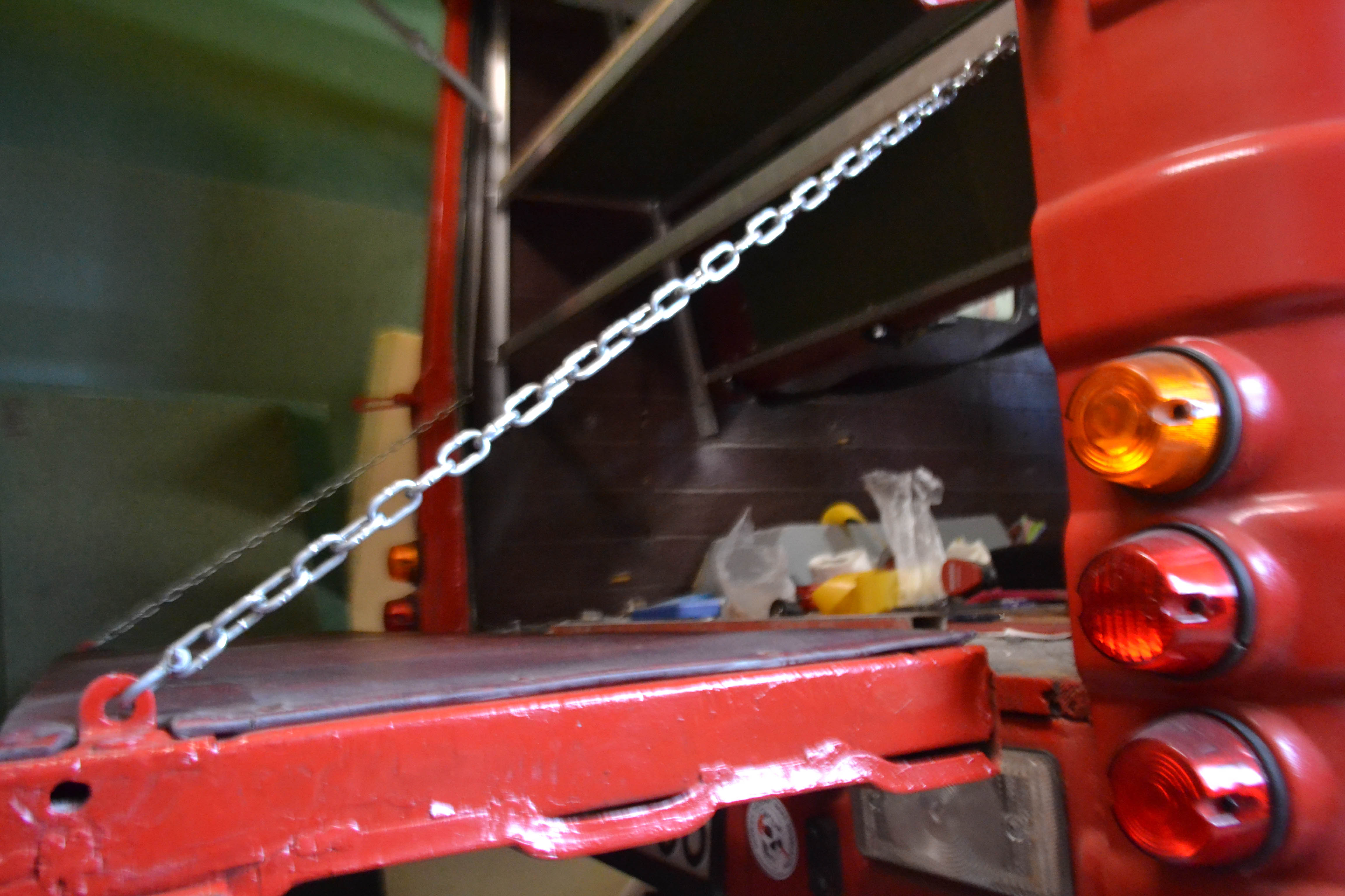

Kolejnym modem jest system podwieszania dolnej klapy na łańcuchach i szeklach przy klapie.

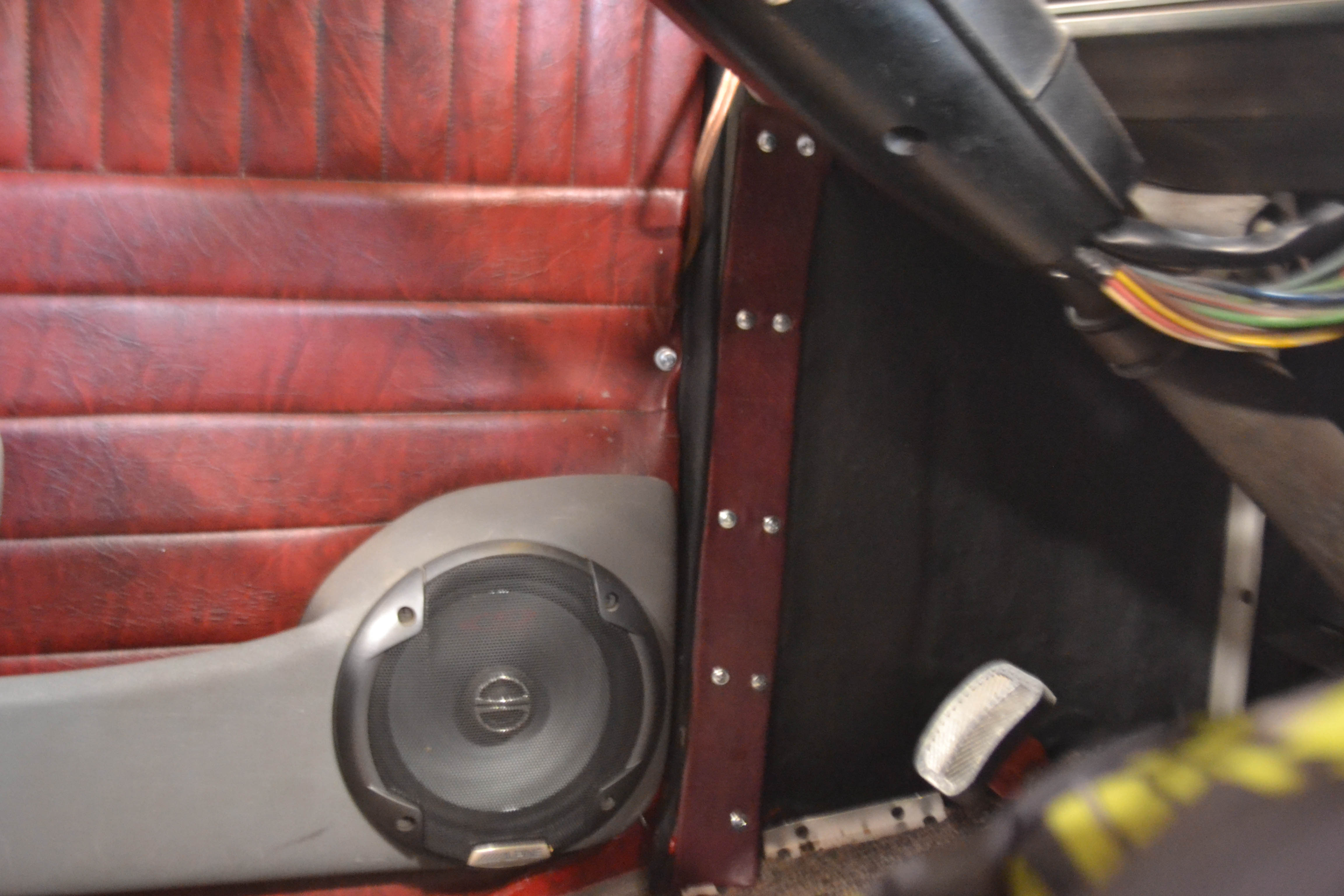

Ostatnie elementy tapicerki zostały dorobione oraz zamontowane
DSC_6309.JPG [ 864.13 KiB | Przeglądany 9186 razy ]

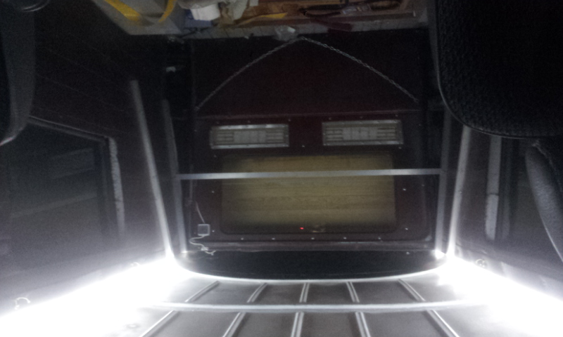

Jest już pełne oświetlenie salonu, wciąż brakuje zasilania do lampki nawigatora na stoliku. Na zdjęciu widać też łańcuchy klapy dolnej zaczepione o śrubkę. W tej konfiguracji klapa otwiera się do końca.
20151107_200601.jpg [ 173.08 KiB | Przeglądany 9186 razy ]

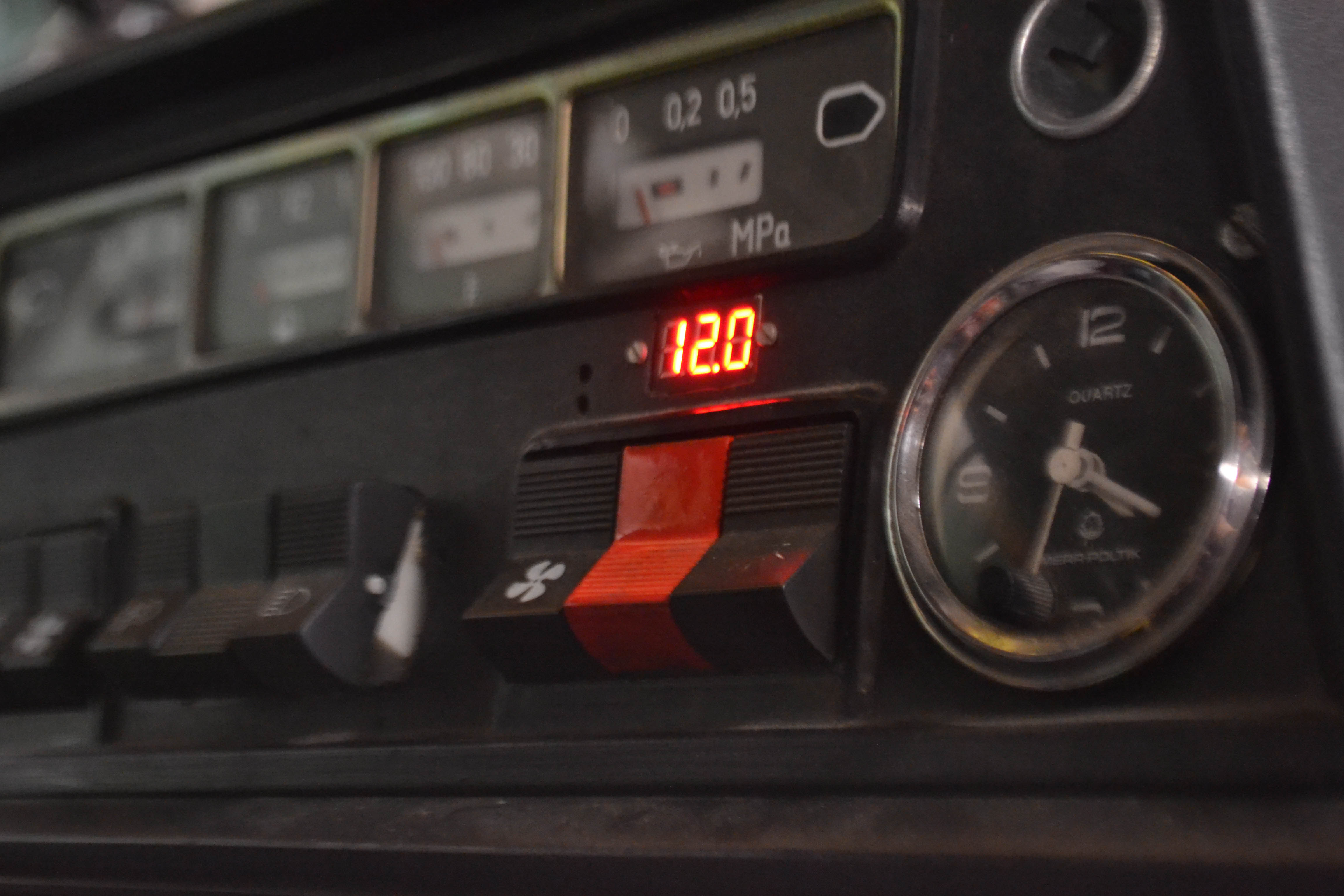

Żuk w końcu posiada pełnoprawne światła awaryjne (czerwony przycisk) z przerywaczem od malucha. Przegląd się skończył więc takie detale trzeba było dorobić :D

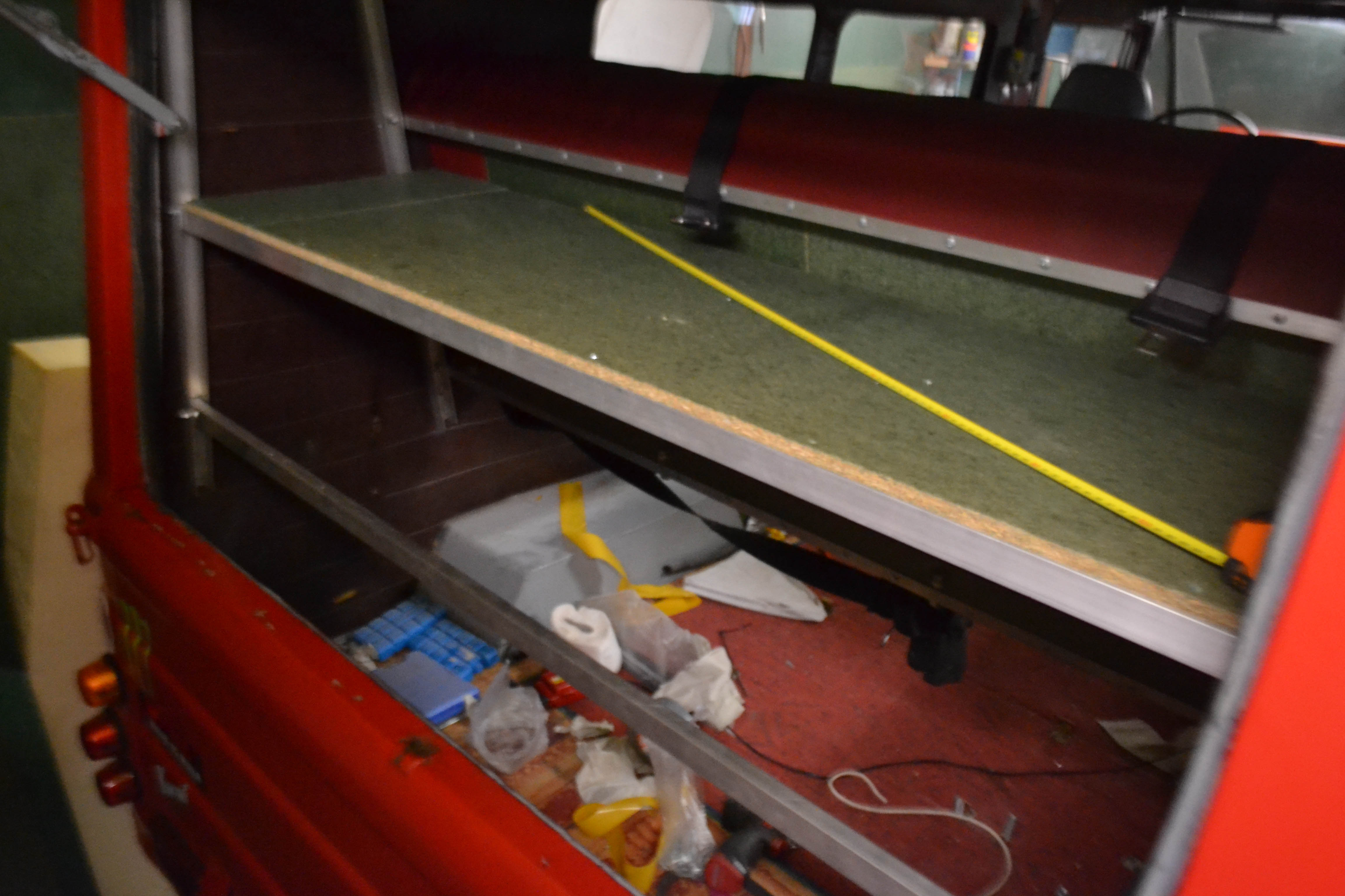

No i na koniec półki na profilach aluminiowych zamocowane na ceownikach

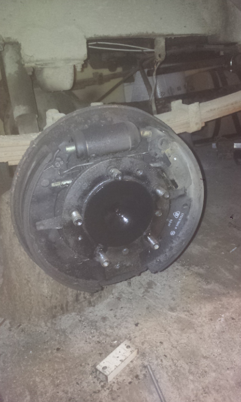

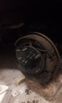

Hej, postanowiłem się w wolny dzień zająć hamulcami, więc trzeba było zdjąć koła :D

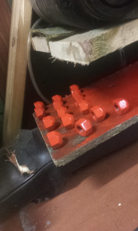

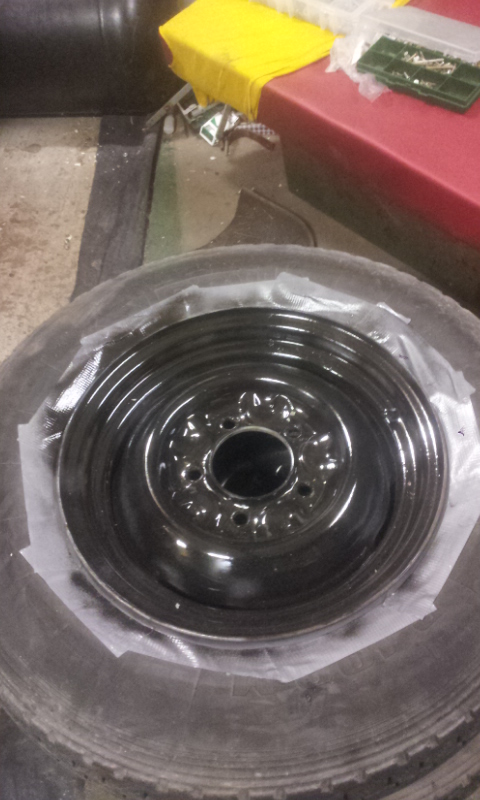

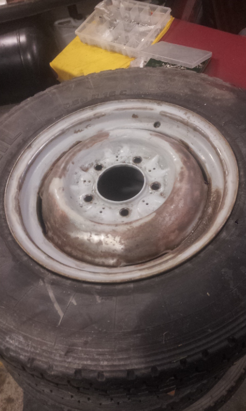

Jak już je zdjąłem to postanowiłem gruntownie odświeżyć ich wygląd. Felgi będą miały kolor czarny połysk, a nakrętki po oszlifowaniu dostały kolor czerwony ^^
20151111_184156.jpg [ 190.66 KiB | Przeglądany 9062 razy ]

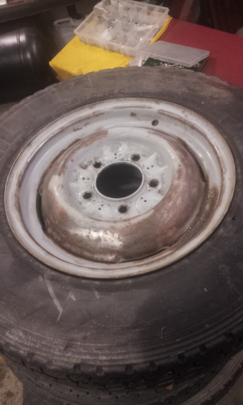

Felgi z przodu były w stanie fabrycznym, niestety 3 pozostałe potrzebowały kuracji szlifierki kątowej ze szczotką drucianą na końcu.

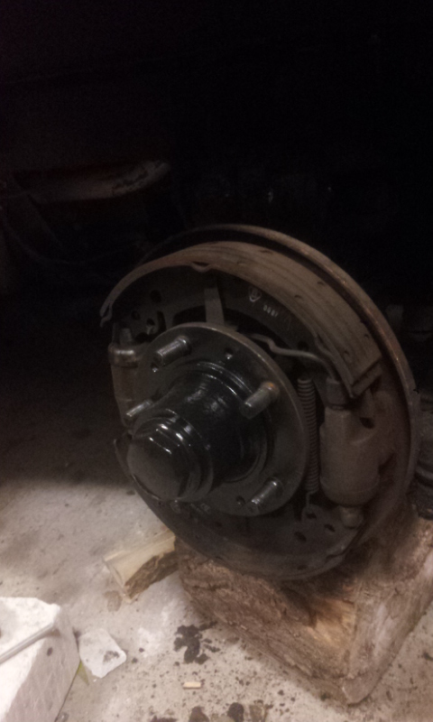

No i hamulce w całej swojej okazałości. Jest problem z przodu, trzeba będzie wyciemnić jeden tłoczek, ale to nie problem. Wszystko się znajdzie w zapasach poprzedniego właściciela. Tylna ośka posiada hamulce nowego typu, bodajże z Lublina, ale głowy nie dam i tam wszystko śmiga.
20151111_183956.jpg [ 161.07 KiB | Przeglądany 9062 razy ]
20151111_184045.jpg [ 194.85 KiB | Przeglądany 9062 razy ]

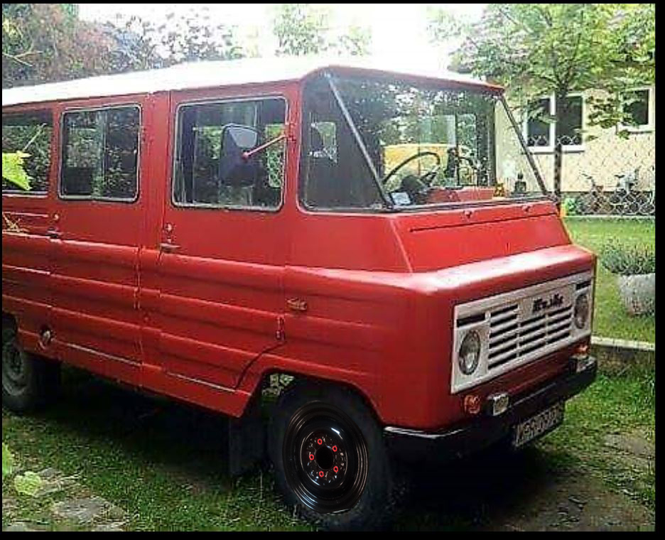

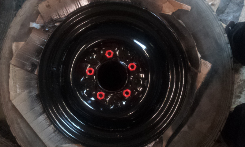

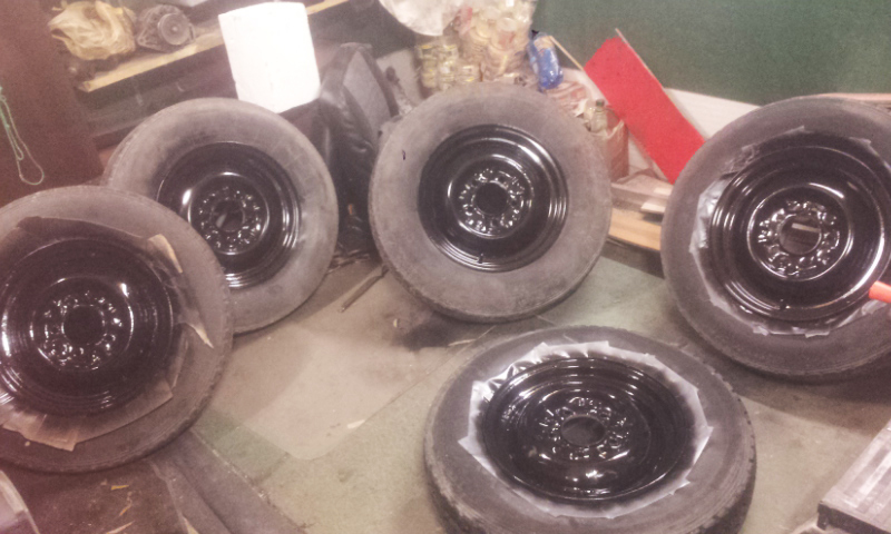

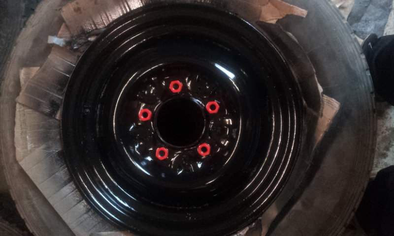

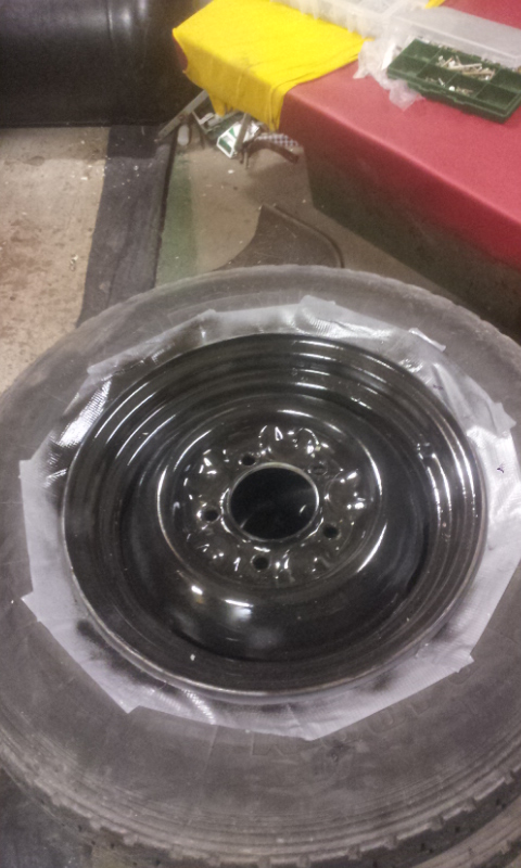

Dzisiaj skończyłem malowanie felg oraz nakrętek. Wyglądają porządnie
20151116_202103.jpg [ 257.59 KiB | Przeglądany 8940 razy ]
20151115_141418.jpg [ 249.1 KiB | Przeglądany 8940 razy ]
+ taki testowy fotomontaż przedstawiający felgi na Żuku
j.jpg [ 432.65 KiB | Przeglądany 8940 razy ]
Przepraszam za jakoś zdjęć, ale obecnie nie mam dojścia do mojego aparatu
