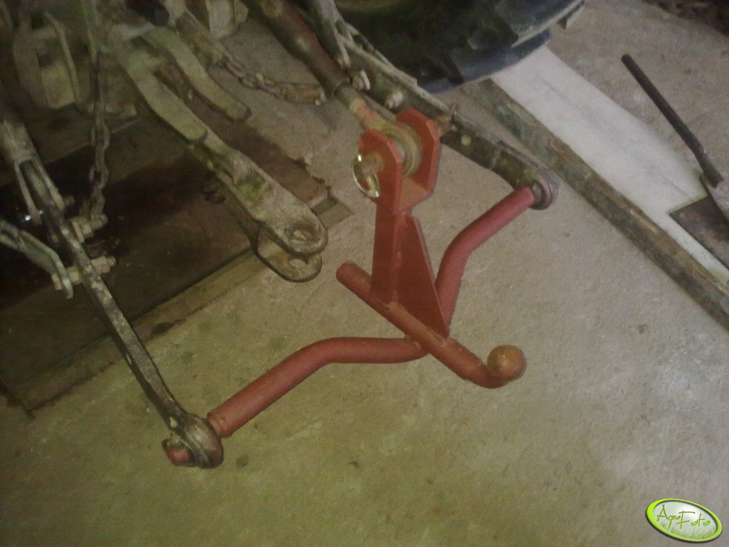

Nie mam akurat pod ręką fotek od spodu, ale w moim strażaku hak jest zespawany z ramą:
hak strażak.jpg [ 724.91 KiB | Przeglądany 8264 razy ]

Twój hak jest hakiem pancernym, do pancernych przyczepek. A dziś wystarczy zwykły kulowy do przyczep lekkich. :)

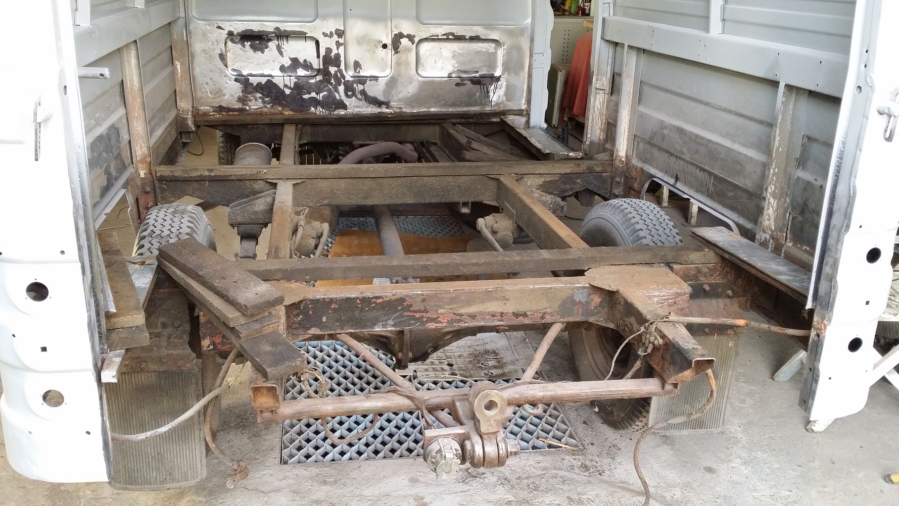

No faktycznie hak jest potezny.. Mysle ze Zuczek ciagal przyczepy ze zbozem, a Ciapek przyczepki samochodowe :-)
Mysle, ze hak do Lublina powinien sprostac zadaniu..
hak.jpg [ 109.9 KiB | Przeglądany 8256 razy ]

Pancernych to może nie, ale bojowych (pożarniczych) z motopompą to pewnie tak ;)
