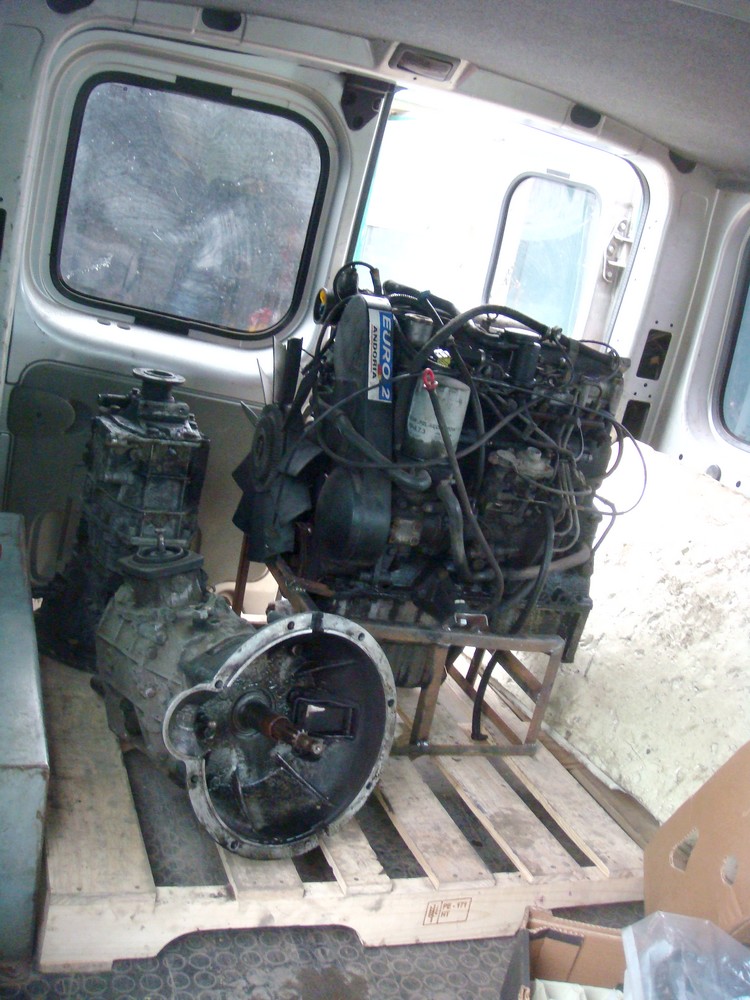

A teraz opowieść. Krotko po wyszarpaniu skrzyni ktoś oddał na "nasz" złomowiec Lublina 3. Poszedłem obadać co tam jest fajnego... no i okazało sie że jest 4CT90 + Tczew ,240 000km :shock:
W sumie już wtedy wiedzialem że go prawdopodobnie wyszarpiemy. Tak szybko policzyłem ,że za same częsci zapasowe na złombol damy 3/4 ceny tego zestawu. A tak ,jezeli złombol dojdzie do skutku to mamy najwazniejsze zapasowe graty- Rozrusznik (mały,nowy typ) altek, pompa z wiskozą, NO I zapasowy Tczew :)
Dodatkowym czynnikiem była pompa wtryskowa "już" Boshoska.
ewentualne swapy na jesień, bo mamy spartańskie warunki. Dziś wielka akcja zdejmowania z paki :roll: fajny uspawałem rack pod silnik? :D

Marianie, nie wiem czy weźmiemy ją na pake, ale obie są ze złomu więc zawsze jakby coś zrobimy jedną z dwóch. Obie mają luz na wałku sprzegłowym.
Sorry Zbyszku :P
przed zrzucaniem silnika z paki poodkręcałem co szło dla zmniejszenia wagi. Z odsieczą przybył Andrzej "dobra rada" i za pomocą wyciagarki łańcuchowej stargalismy silnik przykrecony do palety na wcześniej przygotowaną pochylnie z palet. Robota która spędzała nam sen z powiek i powodowala ból pleców na samą myśl poszła zadziwiająco gładko. Ze zawsze tak nie moze byc...

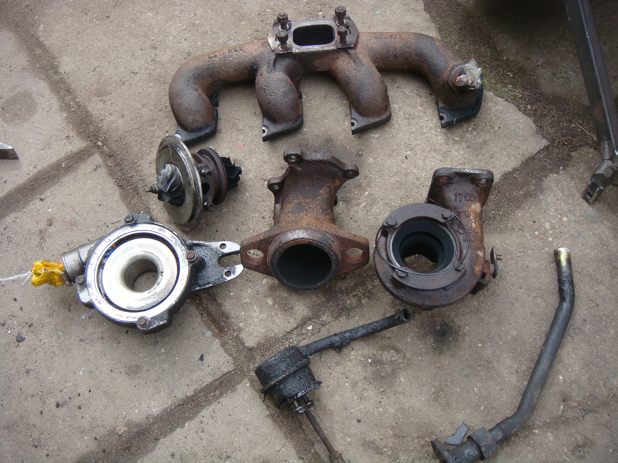

przy porzadkowaniu gratów wziałem sie za turbawke. Nakretki wyglądały jakby miały sie zerwać od samego patrzenia... ale! niespodzianka, wszystkie odkręcone! Jedynie śruby trzymające muszle do rdzenia trzeba było majzlować. Teraz musze sie dowiedzieć czy dać do regeneracji czy taniej wyjdzie kupić cały rdzeń.
DSC06126.JPG [ 1.43 MiB | Przeglądany 14725 razy ]
aha wyszperałem że turbina identyczna z renault 1.9 Dci 120km :shock:

Luz na wałku sprzęgłowym kasuje się wymianą łożyska tegoż :) A poza tym jakiś tam luz być powinien, bo łożysko nigdy sztywne nie jest, a luz jest potęgowany przez ramię wałka i luz niewyczuwalny ręką na łożysku może stać się znaczny na końcu wałka, który ma swoją długość :) Zerknij lepiej do księgi jaki luz kwalifikuje łożysko do wymiany, a jeśli chcesz wymieniać, to od razu wymień komplet wszystkich łożysk i przy okazji innych zużywających się elementów skrzyni typu synchronizatory :)

turbo daj do regeneracji, do dobrego zakładu o którym wiesz że wyważają wirniki. rdzenie nie są wyważane, niektórzy składają ot tak a później po 10kkm turbo klęka. te turbiny z 1.9 dci sa bardzo trwałe, wytrzymują średnio 240-280kkm.

Luz na wałku kasuje się podkładkami dociskającymi łożysko, teoretycznie jest do tego odpowiedni przyrząd. Wymiana łożysk swoją drogą.

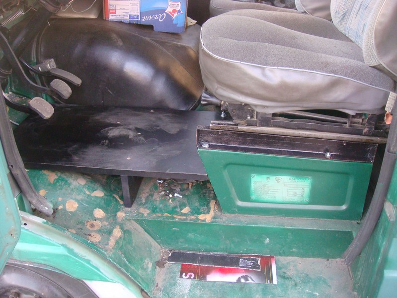

hej, troche poszkubaliśmy, m.in. podniesiony fotel i podłoga. W końcu Mozna operować pedalnicą jak człowiek. Pozycja jak na żuka całkiem przyzwoita.
DSC06146.JPG [ 149.14 KiB | Przeglądany 14568 razy ]
Polonezowski gaz też dziala super. Aha, przypadkiem wymysliłem ręczny Tempomat :P ale to pisze w swoim czasie.

Sprytne schowanko pod podłogą się zrobiło. :)

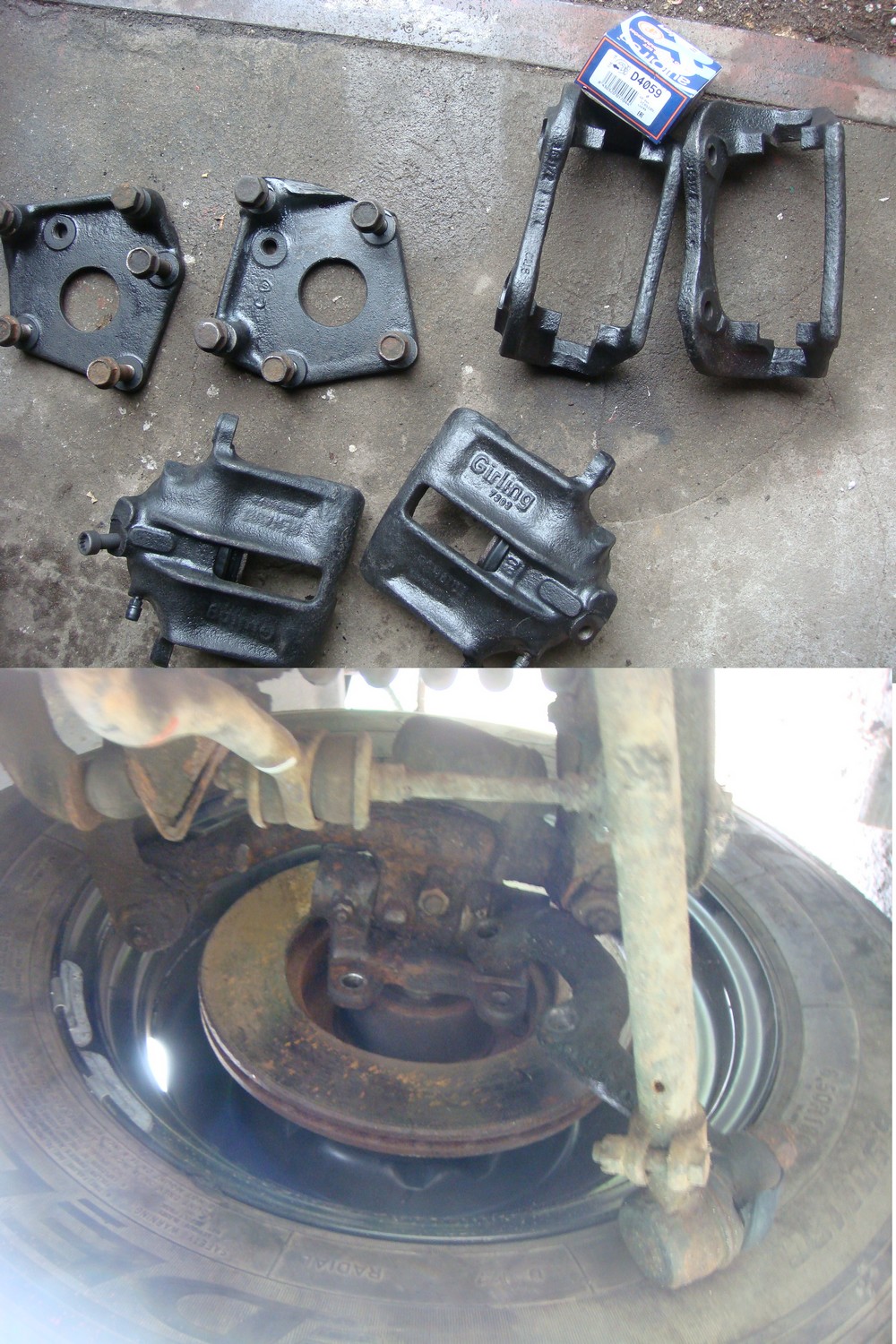

Hej Pany, miałem nawał z innymi autami,ale po leku szkubiemy. Zaciski wypiaskowane i zregenerowane. Pytam też złomboli z czego dopasować śruby do skodovskich przewodów elastycznych ,ale wszyscy odsyłają mnie do sklepy z hydrauliką siłową... nie żeby to był zły pomysł, tylko pracuje do 16 i nie ma siły zdążyć. Wolałbym model auta żeby mu na złomie wykręcić śrubki...
Przy okazji wykryliśmy luz na zwrotnicy. Nie zdążyłem zajrzeć do serwisówki. Jest tam jakieś łożysko czy piękny, samodestrukcyjny śliżg?
Post: 16 lipca 2018, 08:50
Zależy jaki luz :) Czy osiowy czy promieniowy. Jest tam jedno łożysko, podkładki regulacyjne oraz tulejki ślizgowe także :) Generalnie jak robić to komplet zestawu naprawczego - łożysko + tulejki + sworzeń + regulacja na podkładkach. Ale do dobrego zrobienia regeneracji wymagany rozwiertak przelotowy, choć ponoć ktoś tu kiedyś pisał, że udało mu się bez rozwiertaka jakimś zestawem do Lublin.
