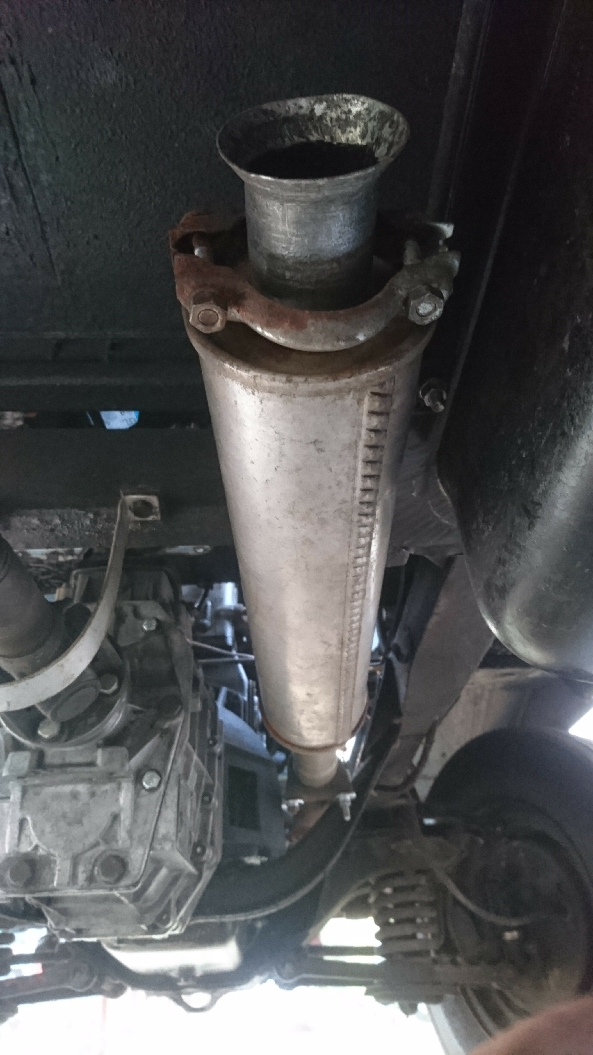

Faktycznie nie ma uszczelki. To samo mówi "Żuk budowa eksploatacja"

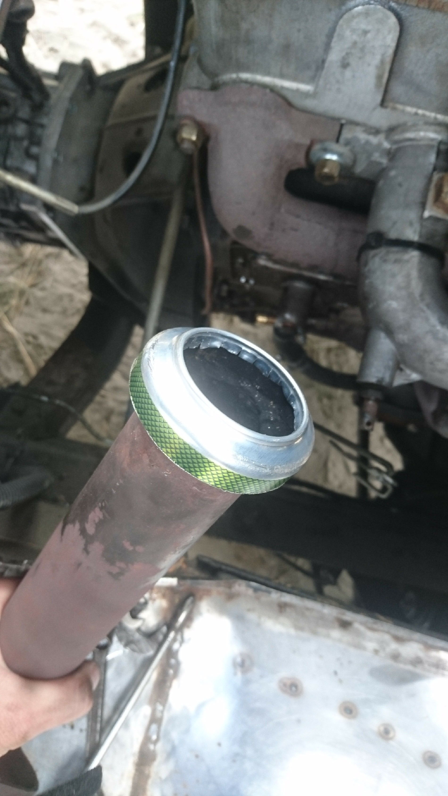

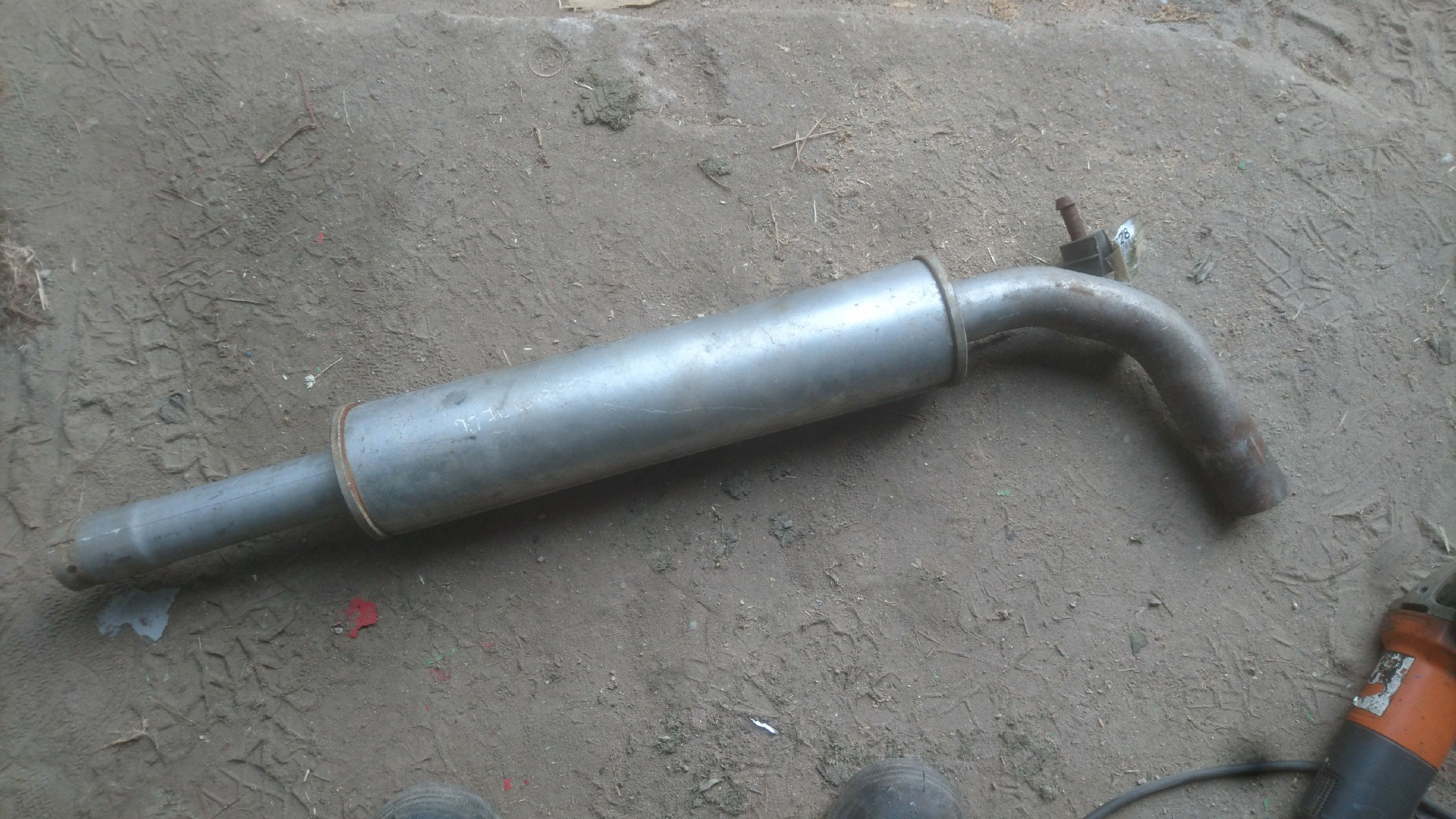

Jak człowiek ma problem to sięga po piwo. Mi zawsze pomaga, z racji wczesnych godzin nie wypiłem tylko poszukałem puszki w śmieciach. Pasuje idealnie...
IMG_20180619_170626_f.jpg [ 793.56 KiB | Przeglądany 19205 razy ]

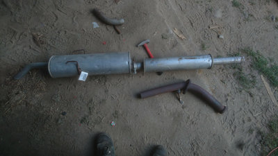

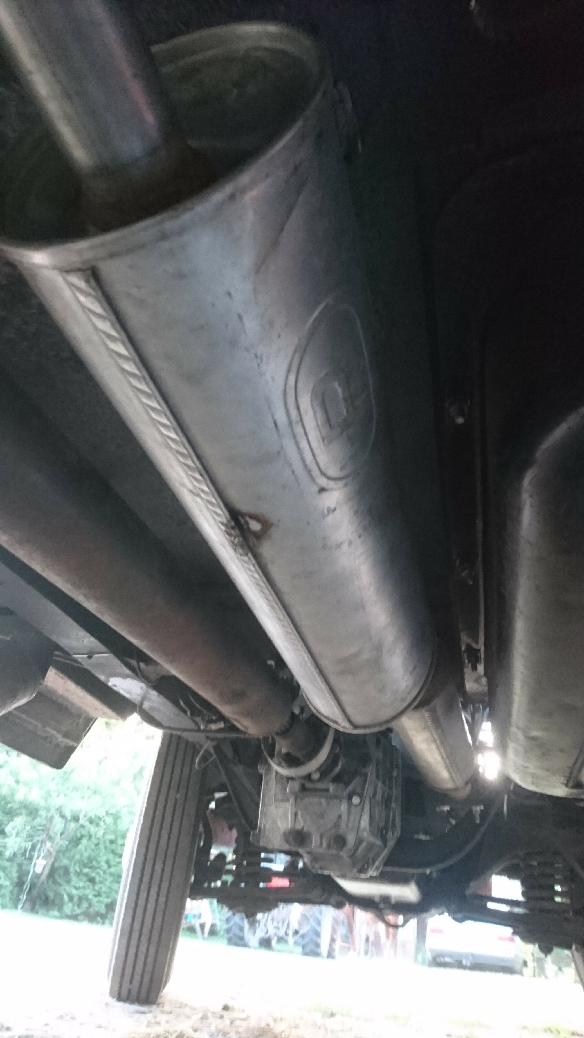

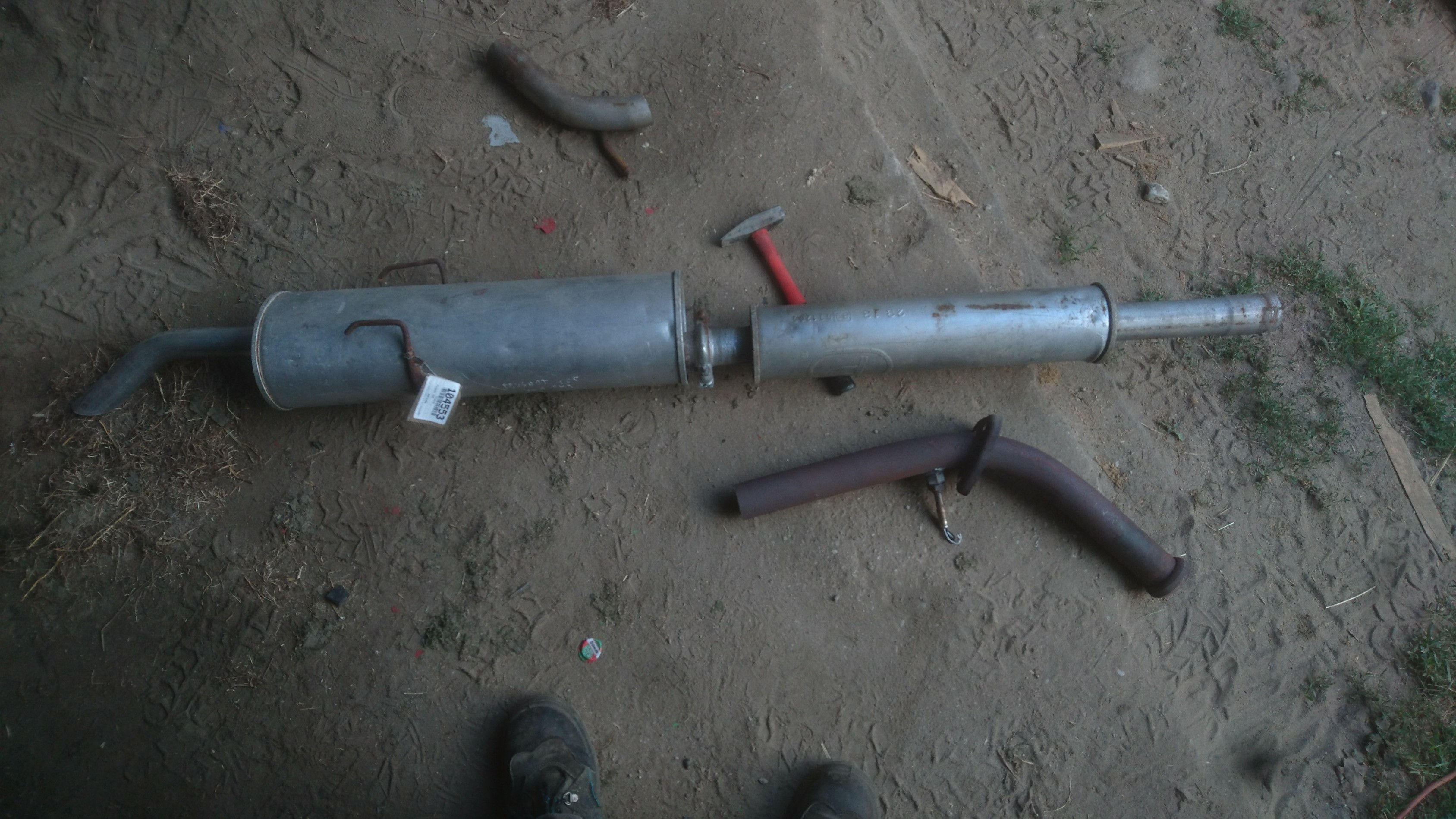

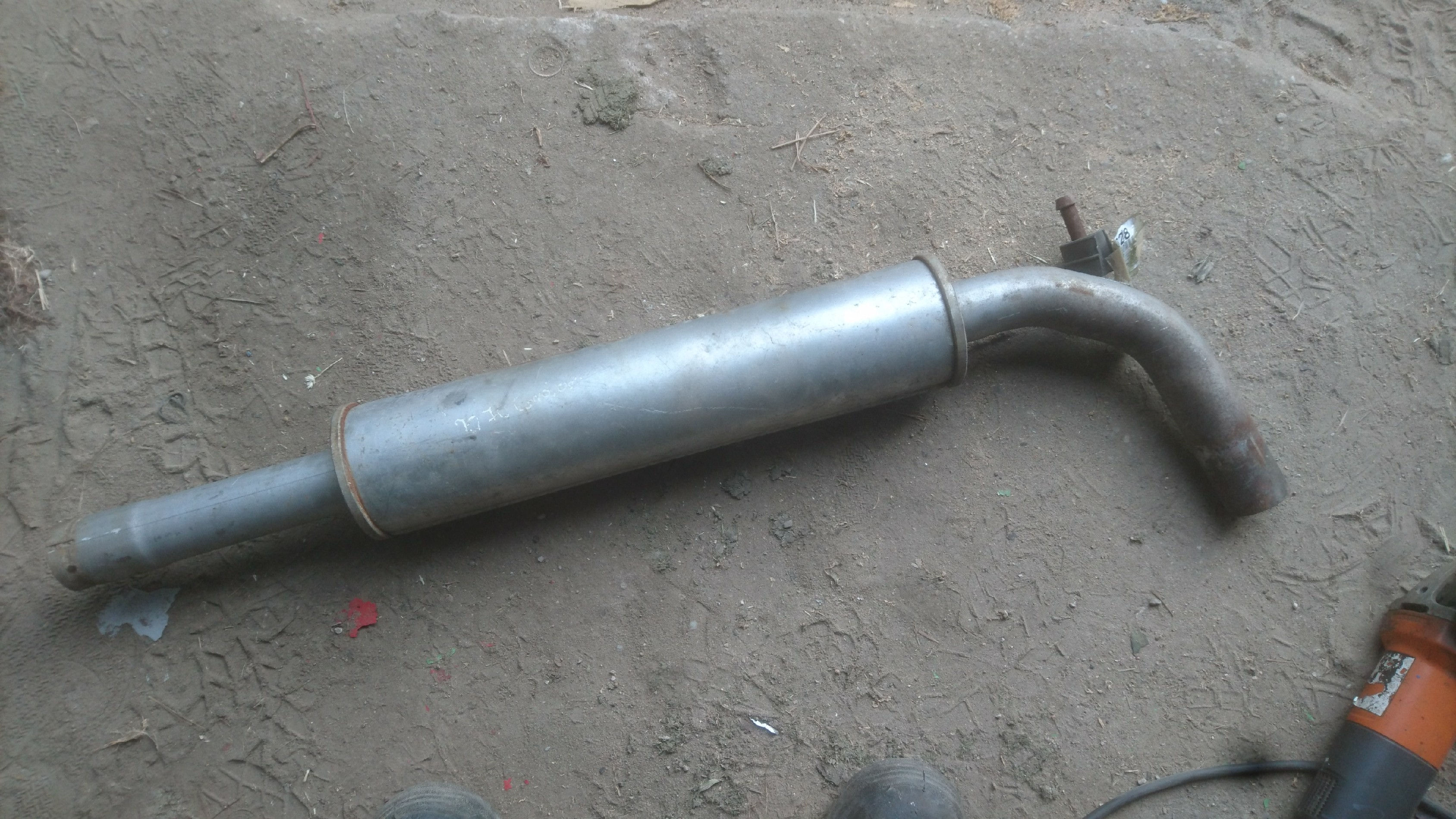

Pierwszy tłumik z seata cordoby 1.6
IMG_20180618_192429_f.jpg [ 1.05 MiB | Przeglądany 19205 razy ]

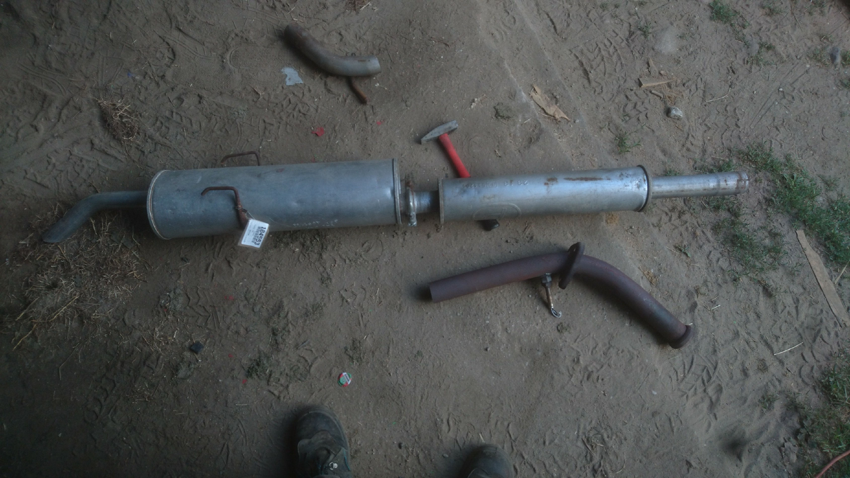

Dalej peugeot 405, połączone rozklepaną rurą pierwszego
IMG_20180618_195331_f.jpg [ 878.34 KiB | Przeglądany 19205 razy ]

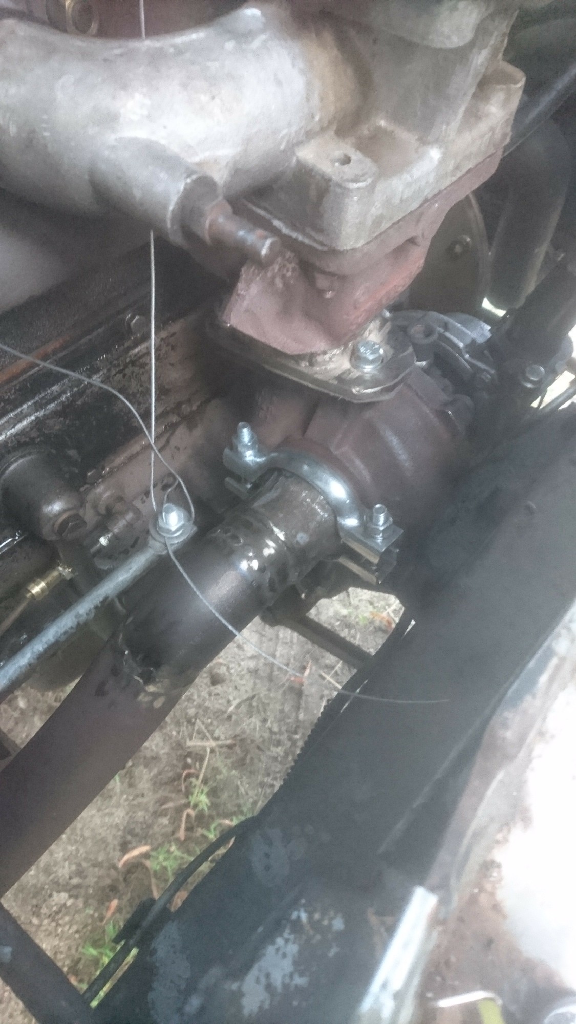

Fabryczna rura przycięta, oszlifowana, na nią wlatuje cordoba, obejma żukowska.

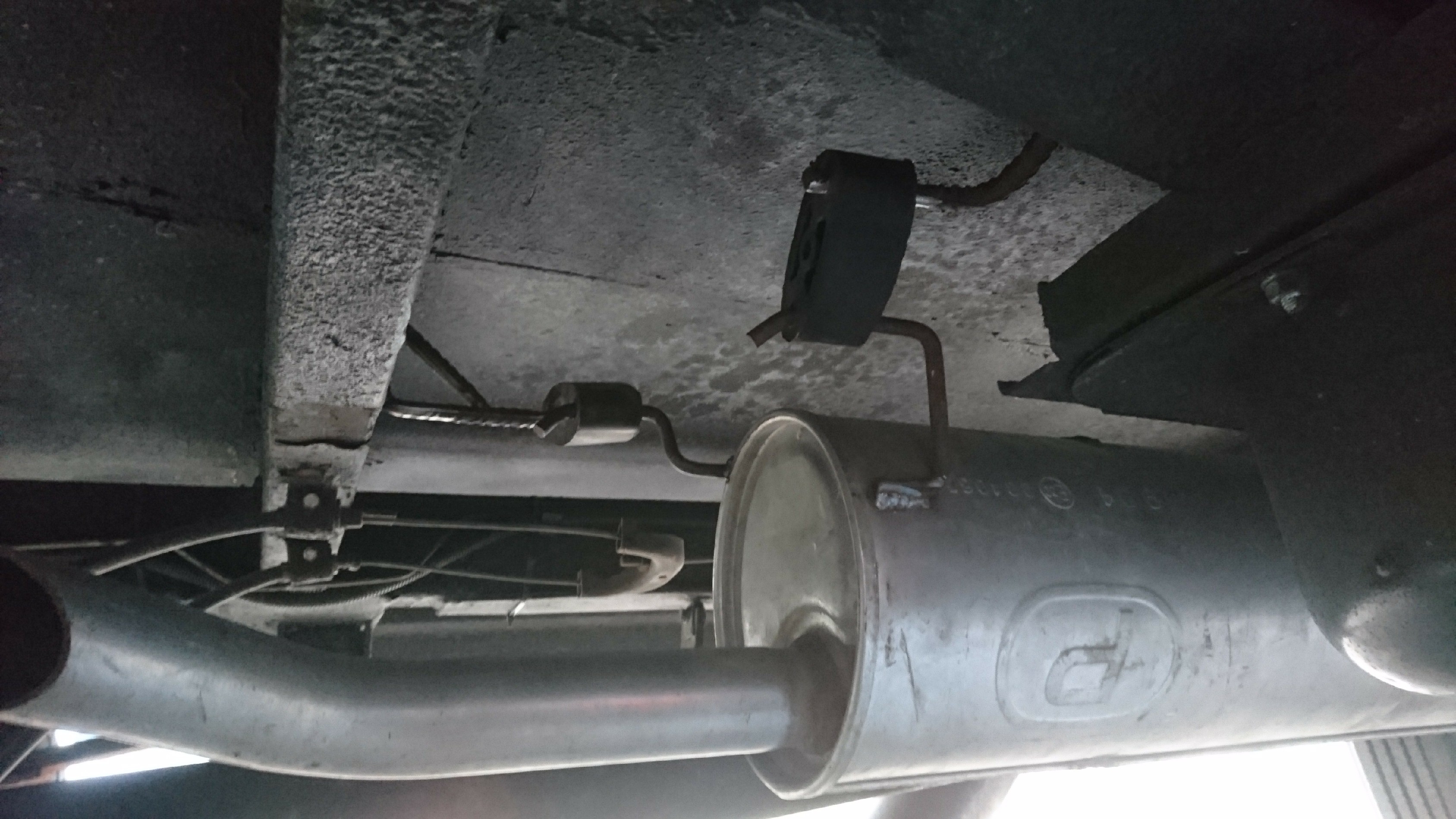

Wieszaki z lublina (przypadkiem kiedyś zamówiłem)
IMG_20180619_202319_f.jpg [ 955.66 KiB | Przeglądany 19205 razy ]
IMG_20180619_203122_f.jpg [ 915.15 KiB | Przeglądany 19205 razy ]
IMG_20180619_203112_f.jpg [ 968.83 KiB | Przeglądany 19205 razy ]
Muszę jeszcze przyjrzeć się czy nie potrzebny wieszak w połowie, całość trochę waży.
Pozostaje poprawić wylot aby nie dmuchał w resor, na razie nie miałem ładnej rurki.
Oczywiście może to być placebo albo efekt jazdy bez maski ale mam wrażenie, że silnik oddycha lepiej, skończyły się przedmuchy, licznik szybciej pokazuje 140 (85km/h bo jeszcze ciągle złe przełożenie). Na dniach okaże się na rolkach czy coś dało.
Koszt całej operacji to 120zł + piwo które trzeba wypić wcześniej lub w trakcie pracy.

ten wydech nie bardzo. końcowy z 405 nie jest przelotowy. konstrukcja ala zuk nowego typu, dławi mocno.
silnik się ułoży, przejedź z 1500Km po złozeniu, dopiero hamuj.
klape w kolektorze zaspawaj koniecznie w pozycji zamkniętej!!! żeby spaliny nie podgrzewały dolotu, to jest 5% na mocy spokojnie.
zamów komorę wydechu u Węglarskiego, do tego tłumik z audi 80 lub 100 C3 zamiast tego z 405, one są dobre przepływowo. Komorę mogą zamówić jeszcze jedną, bo właśnie klientowi robi do żuka, byłaby za tydzień do odbioru koszt 200zl.
mam też na stanie końcowy z kwasiaka za 450zł jakby co, liczony pod żuka.

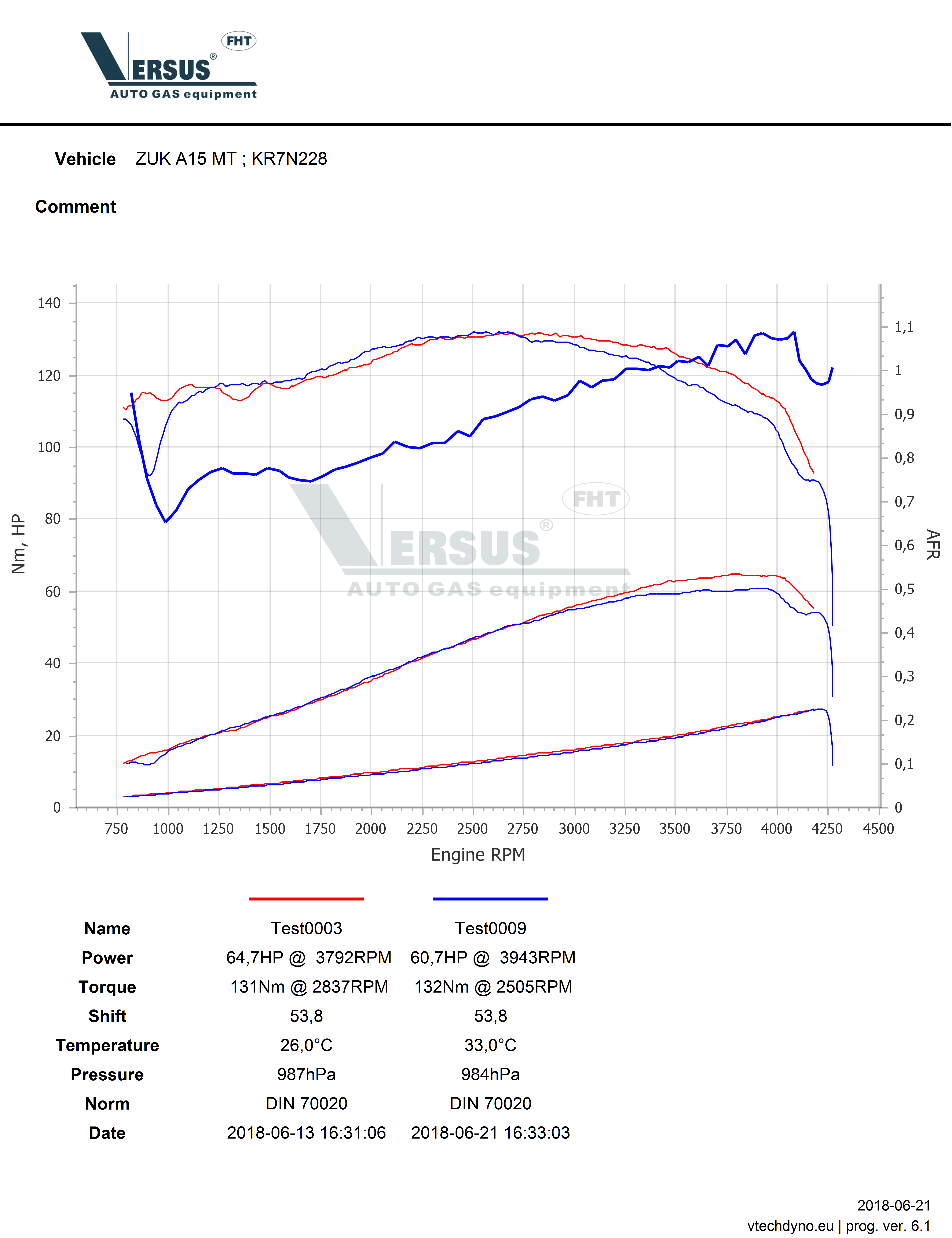

Wydech znacząco wyciszył żuka, niestety z wykresu wynika, że moc bez zmian.
Na wykresie dodatkowo zaznaczony AFR, do poprawy, od 2750 obr jest ubogo. Wezmę pod uwagę podpowiedzi Strucelsw

poziom paliwa na 70% za niski. dysze powietrza i paliwa 2 przelotu do sprawdzenia

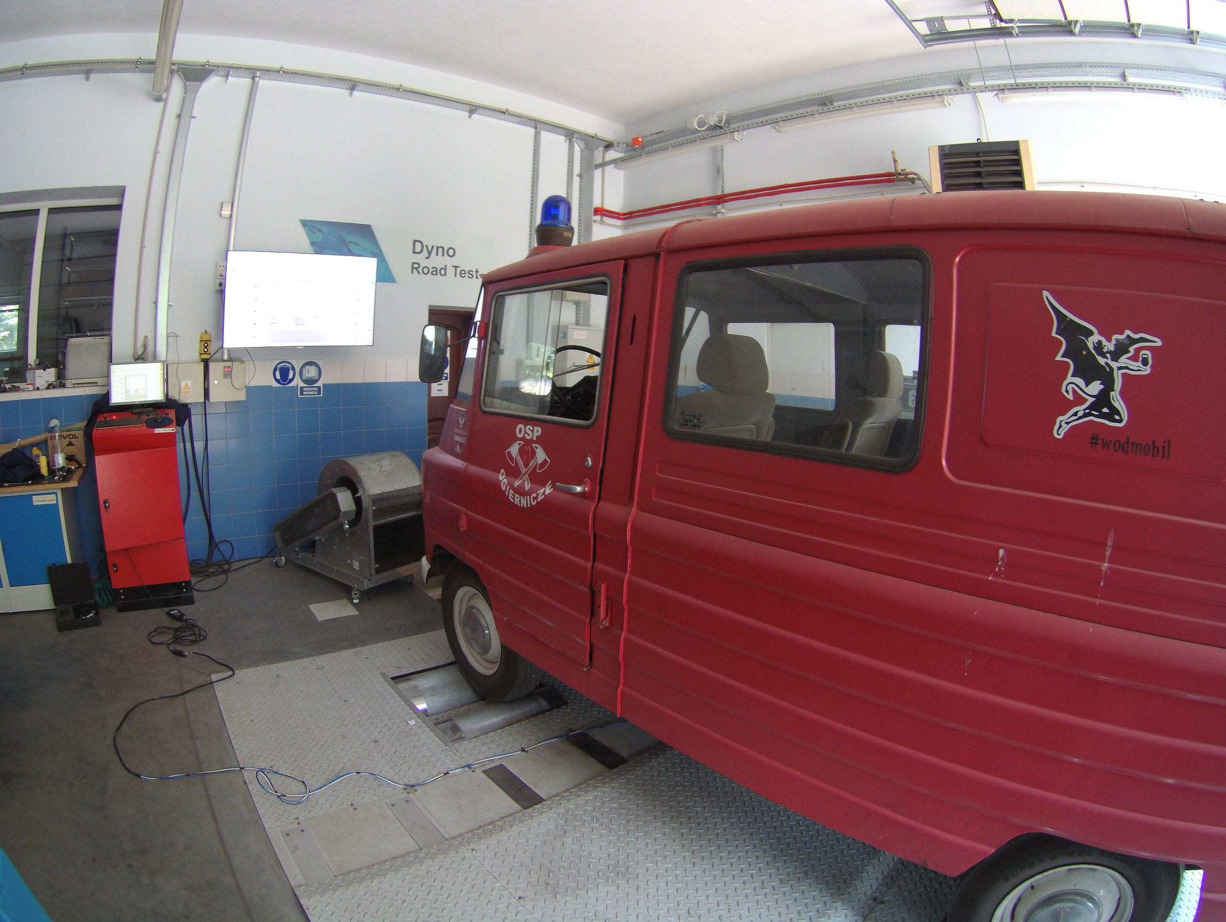

Dzisiaj po fajrancie udało się Żuka pomęczyć na hamowni ale zanim pokaże wynik podsumowanie zmian. Od razu przepraszam za jakość zdjęć ale mam pobity telefon.

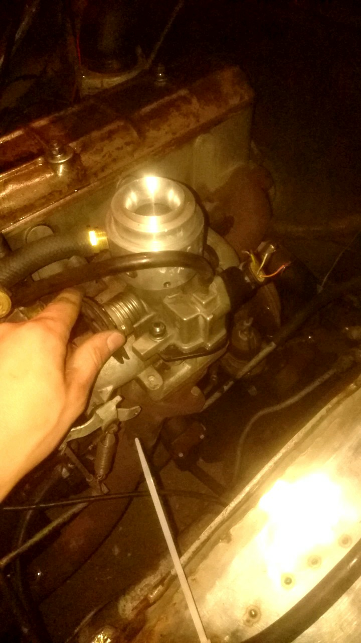

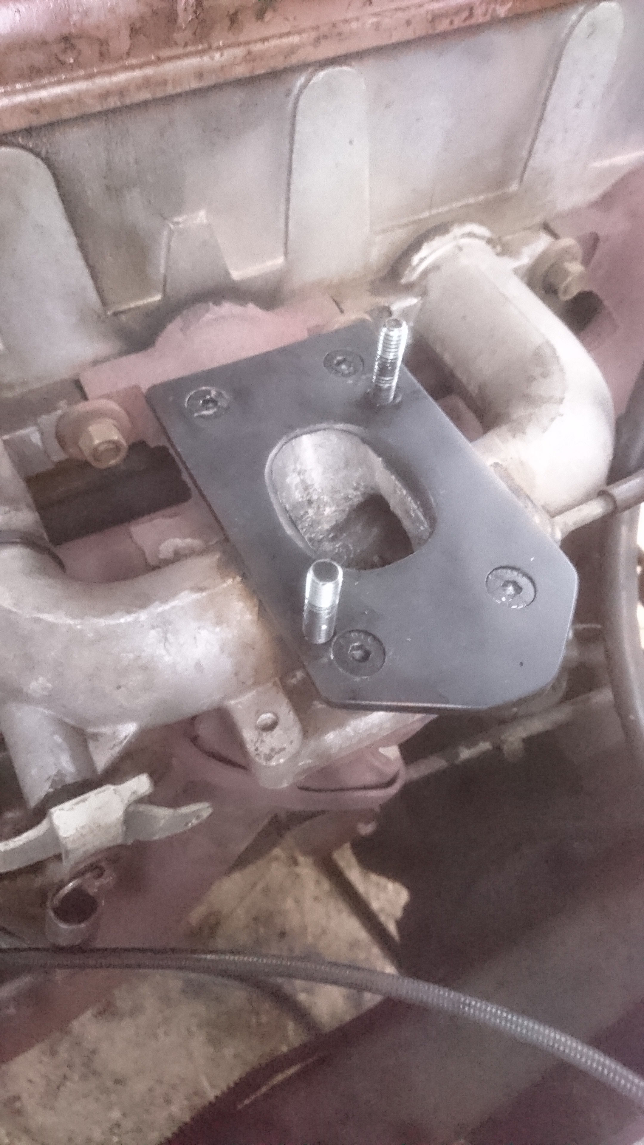

Żuk zyskał gaz. Za to stracił gaźnik. Od kilkuset kilometrów pomykam na przepustnicy z poldolota 1.6 MPI i mikserze dedykowanym. Cały zestaw zakupiony na znanym portalu za 25zł z przesyłką.

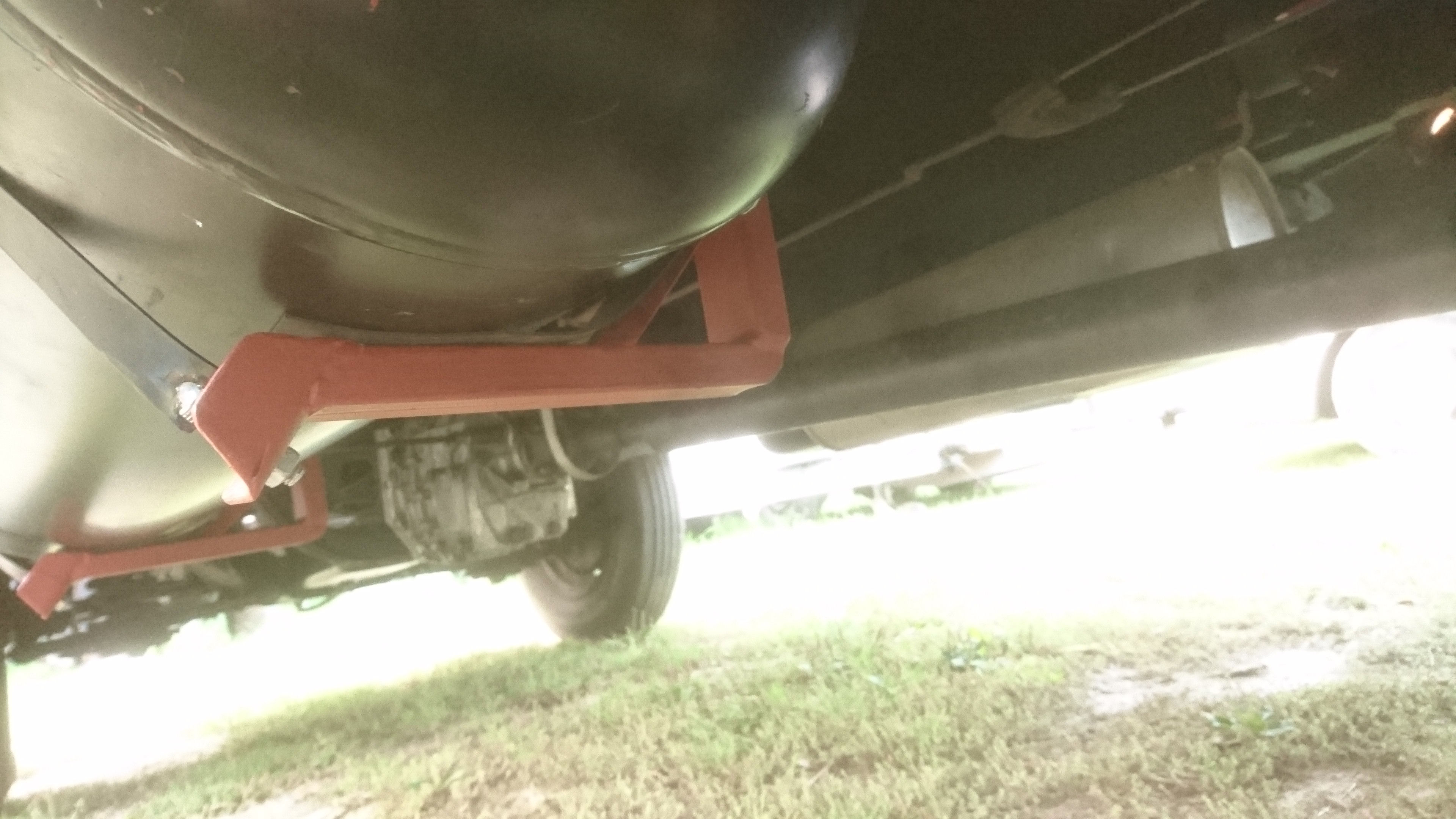

Zbiornik LPG zamontowany w miejscu tłumika. Prześwit nie ucierpiał.

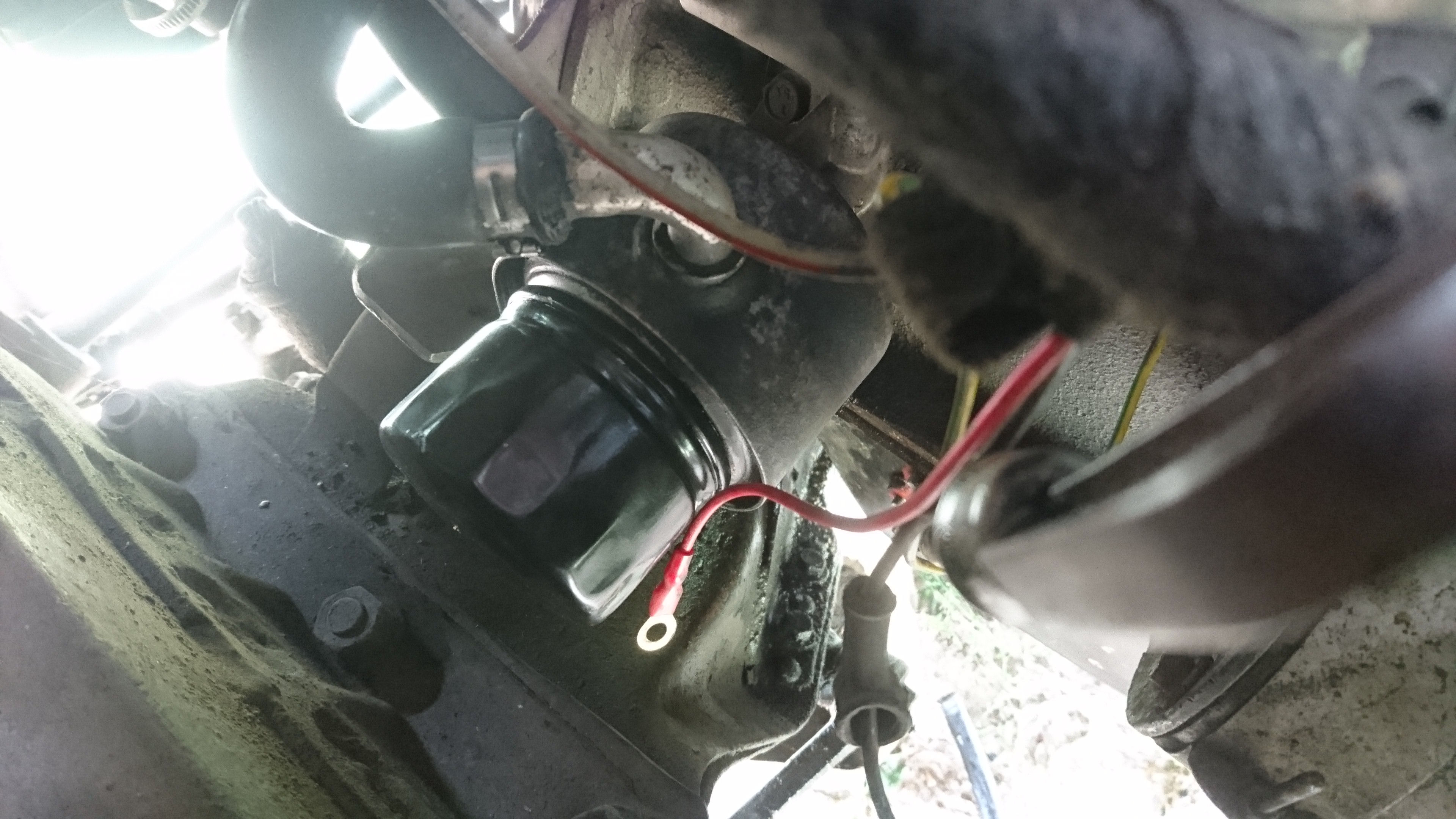

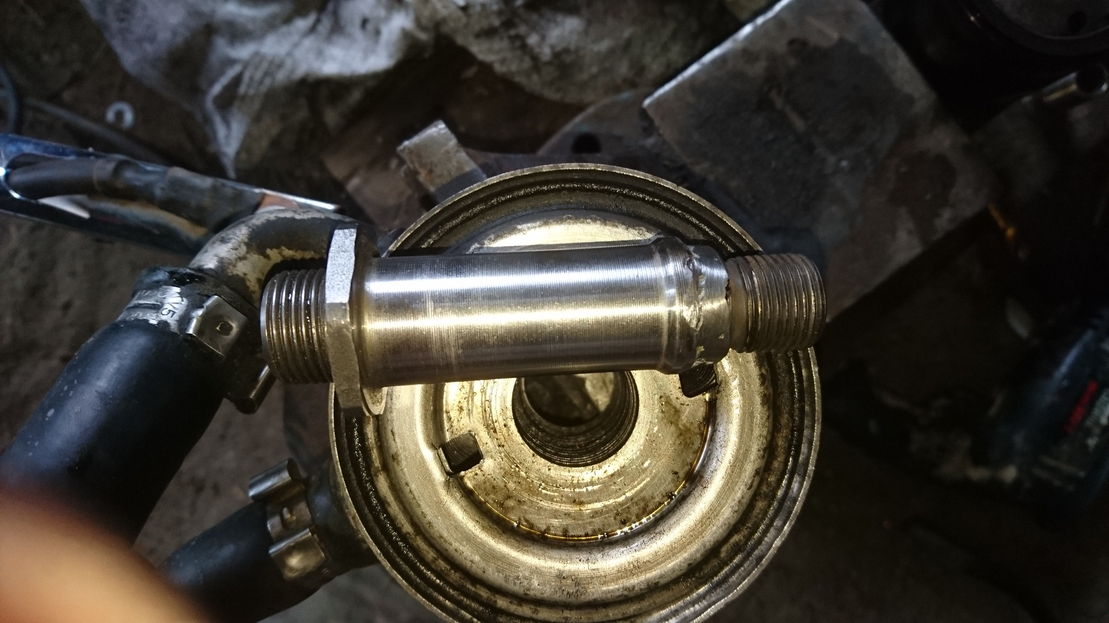

Przy okazji zakładania parownika wleciało chłodzenie/grzanie oleju.

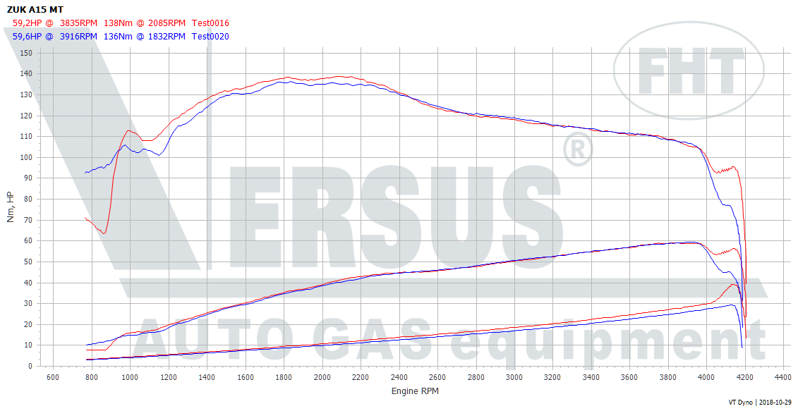

A teraz wyniki z hamowni.
zuk a15.png [ 113.26 KiB | Przeglądany 18817 razy ]
W porównaniu z poprzednim wykresem moment jest większy i pojawia się sporo wcześniej. Może dla tego bardzo fajnie się jedzie, nawet lepiej niż na benzynie pomimo mniejszej mocy. Podejrzewam, że mocniejszy moment na dole spowodowany jest długim dolotem ponad 1m, na niskich obrotach pojawiają się pulsacje w dolocie. Bez dolotu góra jest lepsza o kilka Nm ale bez rewelacji. Aktualnie mikser ma 35mm. Lambda prawie do końca w okolicy 0.85.
Sprawdzałem bez miksera, czyli pełen przelot 50mm, pomimo, że udało się gaz wyregulować to osiągi nie podskoczyły. Zapłon też regulowany w każdą możliwą stronę i było tylko gorzej. Nie udało mi się przekroczyć magicznego progu 60km.

przepustnica(talerzyk) mpi ma 46mm, 50mm ma wlot do niej. załóż mikser 40-42 mm i zobacz.
załóz większy filtr oleju albo ten sam tylko Purfluxa-ma większą powierzchnię.
ale wykres ładny, płynny, skład widać ok.

Jak chcesz podbić magiczną wartość mocy max, skoro krzywa momentu obrotowego ma maxa przy 1400-2400obr a potem tylko opada. To silnik wolnoobrotowy i musisz się z tym pogodzić. Ma długi skok. Może jak opóźnisz rozrząd to cos się zmieni. Ale i tak pytanie po co? Jak często dociągasz ten silnik do 5000obr?
Kolejna sprawa. W związku z tym nie widzę sensu zwiększać średnicy przpustnicy i miksera. Bo to ma wpływ rzeczywiście przy prędkościach obrotowych - powiedzmy - od 4000 tys/min. Sens jest przy silnikach wysokoobrotowych, szczególnie 16V
Z doświadczenia wiem że duże miksery - owszem stawiają mniejsze opory przy wyższych obrotach silnika i pełnym otwarciu przepustnicy, ale powodują niestabilną pracę przy małych przepływach (podciśnieniach). Mam tu na myśli ruszanie, nagłe przyśpieszenie z niskich obrotów. Pojedyncze jakie stosowałem to max 34mm. Wiec w/g mnie montaż miksera rzędu 40-42mm możne zakończyć się strzałami w dolot czy też "dziurą w obrotach". S-21 mozę to nadrobić swoja niską charaktetystyką, ale weź to pod uwagę.
Co bym zrobił na Twoim miejscu. Wróciłbym do gaźnika i zamontował na nim mikser dwupalnikowy. Jest to rozwiązanie genialne w swej prostocie. Dopóki nie wciskasz gazu do dechy i jedziesz na 1 przelocie, to używasz malutkiego miksera który zachowuje się bardzo stabilnie. Jazda jest płynna bez szarpnięć i wybuchów. Jak chcesz dać do dechy to włącza się do pracy II gardziel i drugie oczko miksera. I fura rwie na ile pozwoli jej konstrukcja. Pole powierzchni dwóch palników 26mm odpowiada jednemu 37mm.
Oczywiście średnice palników warto dostosować do średnic gardzieli i przepustnic. Zgodnie z zasadą że palnik nie powinien być mniejszy niż gardziel/przepustnica (bo wprowadza opory), ale i nie większy (bo i tak oporu całosci nie poprawi, a tracisz na podciśnieniu zasysającym gaz).
Stary dwugardzielowiec (taki jak w poldku) miał przepustnice 34/34 a gardziele chyba 25/25? Nowsze mają przepustnice 28/35 a gardziele - nie pamiętam. W polonezie jak śmigałem przez 99% czasu na LPG to zwiększałem gardziele do 25/27mm i stosowałem takiej samej średnicy palniki w mikserze. Albo zamawiasz oczko na wymiar u tokarza, albo nalepiasz poxipol i toczysz na wymiar.
Jeśli nie masz zamiaru jeździć na Pb to olej eko ustawienia. Benę będziesz miał do odpalania w zimie i rozgrzania silnika. Mozę być na bogato. Skup się na ekonomii i mocy na LPG.
Jeśli stawiasz na LPG pomyśl o zablokowaniu klapki z kolektora wydechowego i odizolowanie spalin od kol. ssącego. Podgrzane powietrze zmniejsza napełnienie silnika. Do odparowania benzyny nie jest juz potrzebne. Nie wiem. zaspawaj klapkę na szczelnie, odizoluj azbestem, wełna mineralną? To tylko moje przemyślenia na odległość, bo tego nie zdążyłem zrobić przed sprzedzażą Nysy.
Filtr - zostaw zwykły w puszce. Wszelkie stożki i temu podobne spełniają swoja funkcję tylko na naprawde wysokich obrotach. Zastosowanie ich w wolnoobrotowych silnikach to sukces marketinowców :)
Doprowadź rurą do puszki filtra chłodne powietrze. Byle nie dmuchało bezpośrednio w rurę, bo może zubażać mieszankę. Chyba że zastosujesz kompensację ciśneinia do reduktora.
P.S. bardzo mi się podoba zastosowane wyrównanie temperatury oleju. też genialne. Najpierw podgrzewa, potem chłodzi. Chciałem to zamontować w swoim 125p, ale ciasno jest przy wydechu.

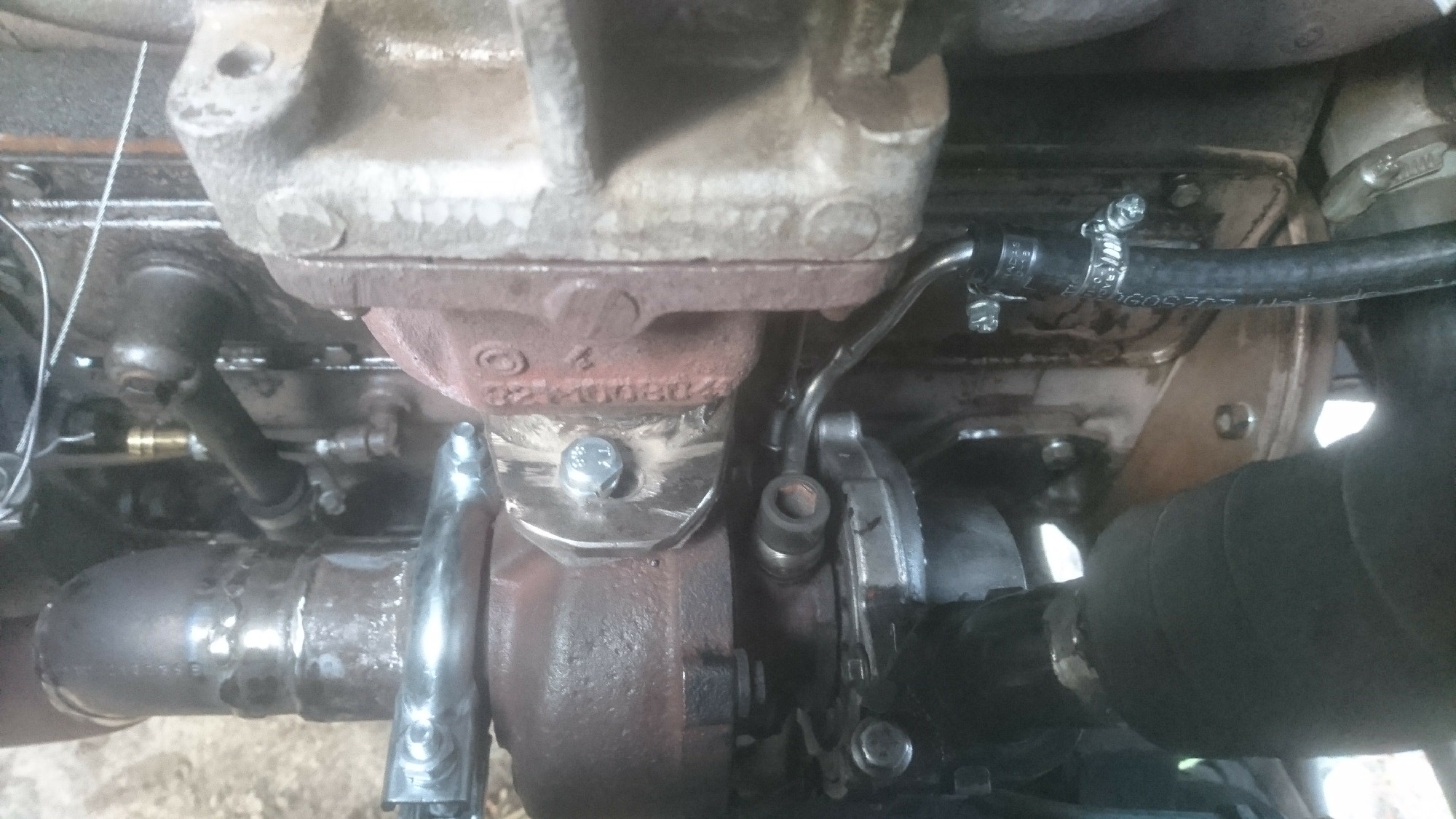

A teraz z racji że u Matiza już wrzuciłem zdjęcie pokaże coś jeszcze.

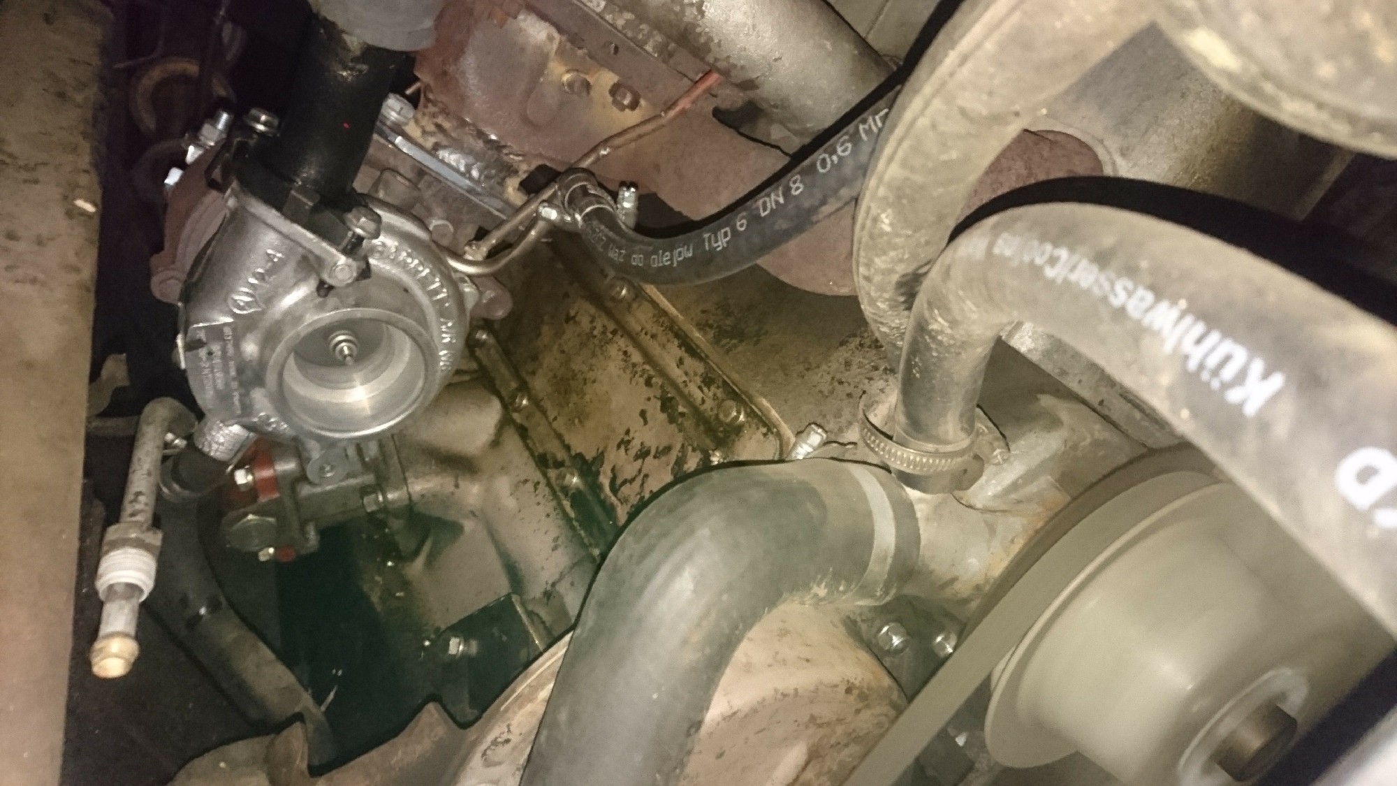

Krótki filmik z jazdy w którym słychać delikatne ładowanie i potem "tsssss..."
https://drive.google.com/file/d/14vs86g ... p=drivesdk
Jedzie się już inaczej pomimo że doładowanie jest symboliczne na początek.
Więcej napiszę po powrocie z wyjazdu służbowego.

Oo turbinka, ;) z którego miejsca idą przewody olejowe?
