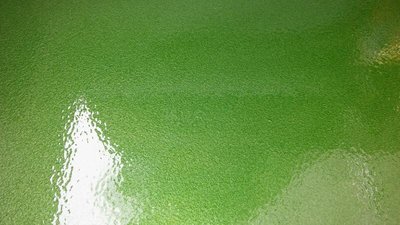

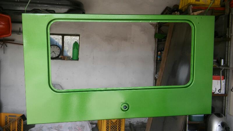

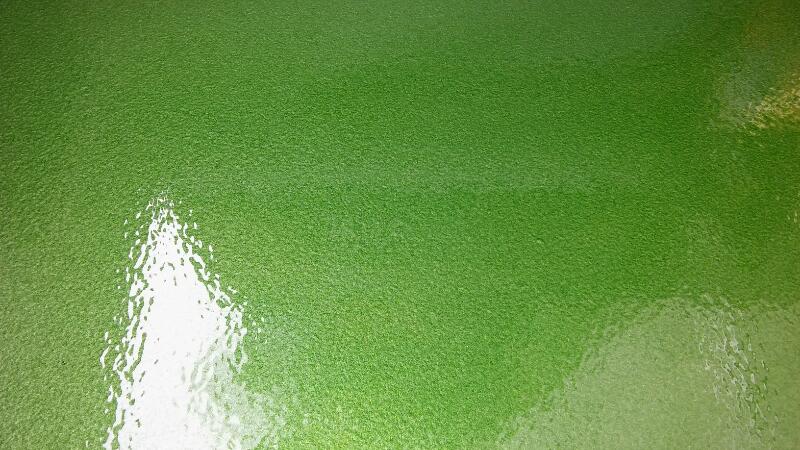

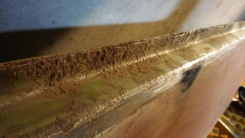

Próbne malowanie mam za sobą... Efekt ... kolor mi pasuje, ale wyszła mi piękna pomarańczowa skórka - mam nadzieję, że polerka cokolwiek poprawi. Na cały element poszła 100 bazy i 100 klaru. Szpachlowanie to jakaś masakra.

zaszpachlowałeś z lewej strony otwory pod zawias ?
 Tytuł: Re: Zielony
Post: 03 kwietnia 2016, 14:30
Ciekaw byłem kto pierwszy zauważy :)

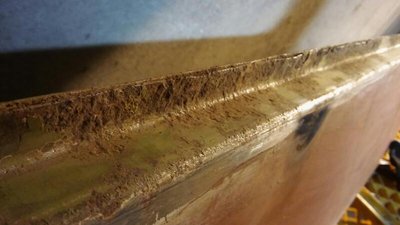

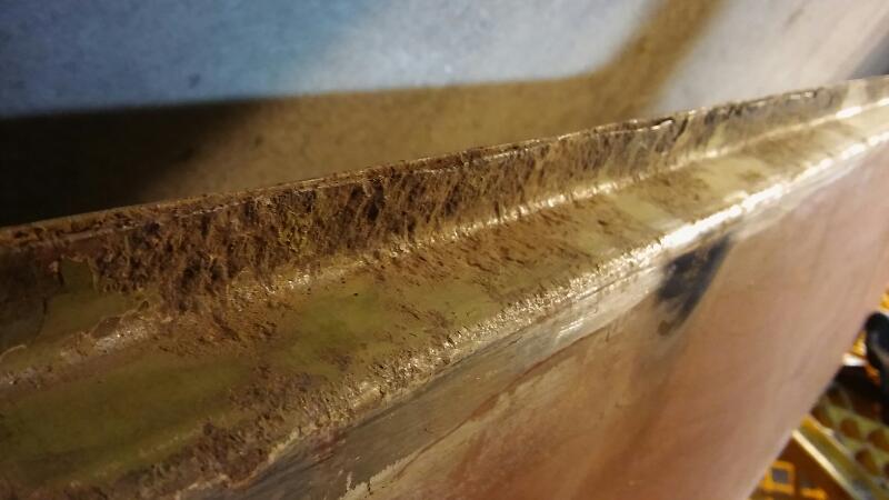

Na pocieszenie czasami dobrze jest spojrzeć na archiwalne fotki

Baran na klarze wychodzi z kilku powodów,złe ciśnienie pod pistoletem-za niskie,za gęsty źle rozcieńczony klar-niektóre nawet 25% ROZPUSZCZALNIKA AKRYLOWEGO np THIN 850 ,zbyt niska ilość materiału podawanego przez pistolet i pluł zamiast dolać i rozlać materiał-błąd operatora.
Polerka to uratuje ale zacznij od p1500 p2000 p2500 i dopiero pasta np G3 na polerce.Uważaj przy p1500 aby nie przedrzeć klaru.Szlifować aż będzie płaska matowa powierzchnia po wyschnięciu i dopiero wówczas zaczynać akcję z G3.
 Tytuł: Re: Zielony
Post: 03 kwietnia 2016, 21:24
Dzięki Bartosz, spróbuję jak radzisz. Najlepsze jest to, że ja załamany porażką, a przyjechał sąsiad i zachwycając się kolorem pokazał mi dla porównania zrobionego przez prof. zakład wito... chyba jednak nie jest tragicznie :)

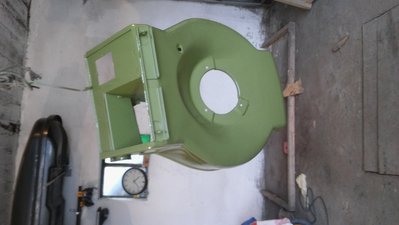

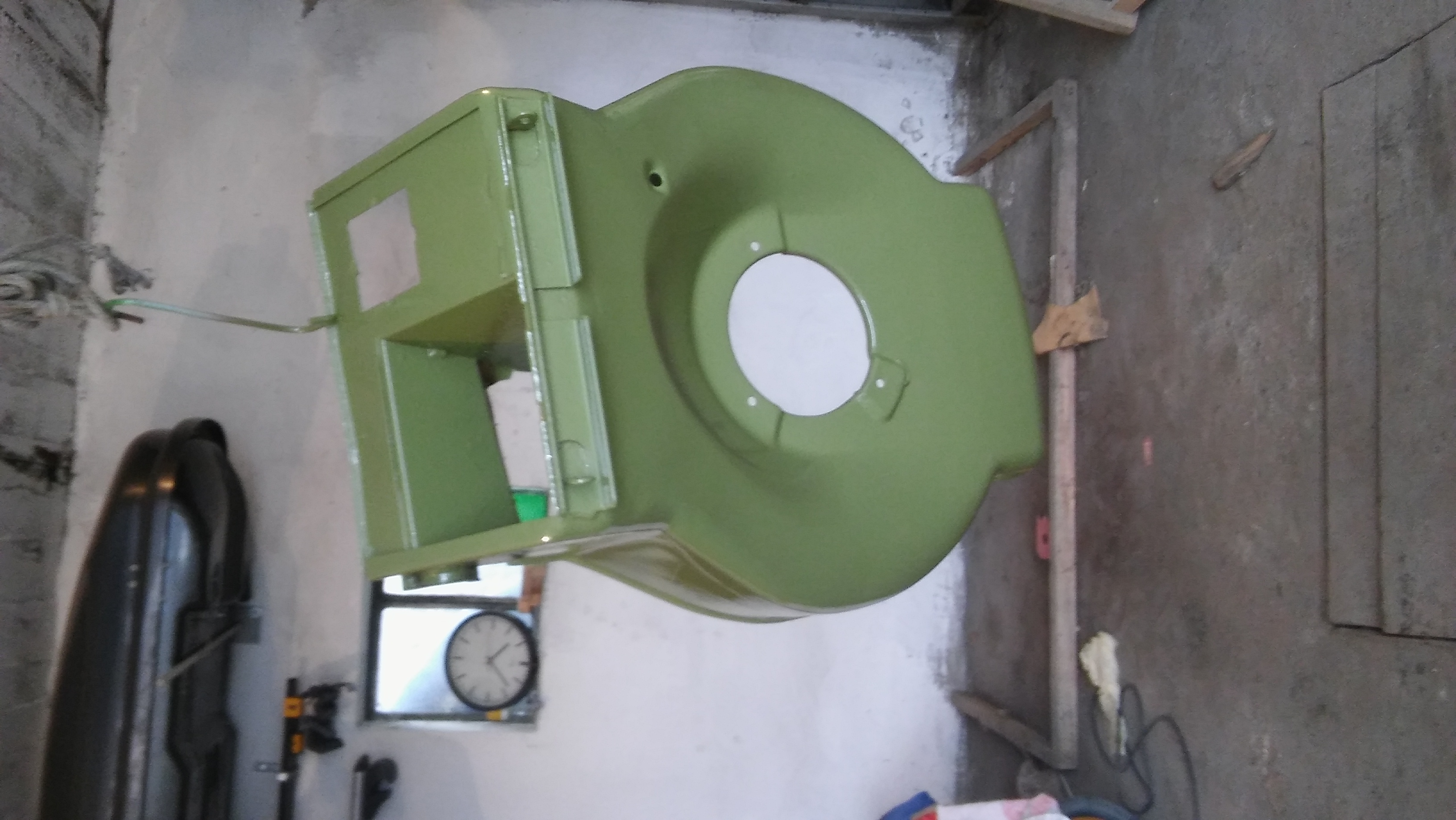

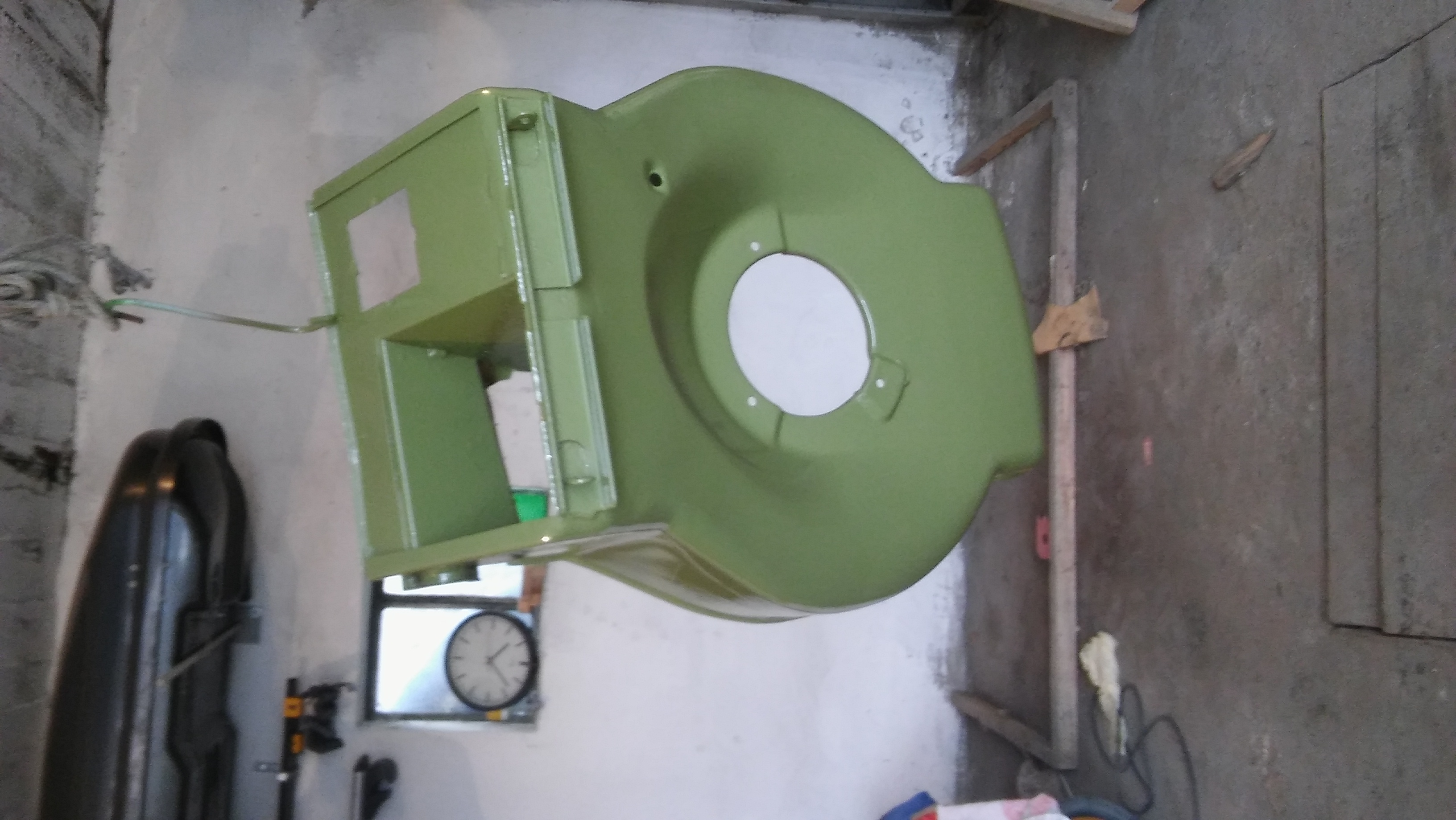

Post: 10 kwietnia 2016, 10:20
Klient chciał żuka, ale jak wyjdzie kosiarka, to też będzie zadowolony.... ;)
rps20160410_111340.jpg [ 1.32 MiB | Przeglądany 6146 razy ]
 Tytuł: Re: Zielony
Post: 10 kwietnia 2016, 10:22
Panie, jakbym nie klepał to ... zawsze wychodzi przystanek :)
