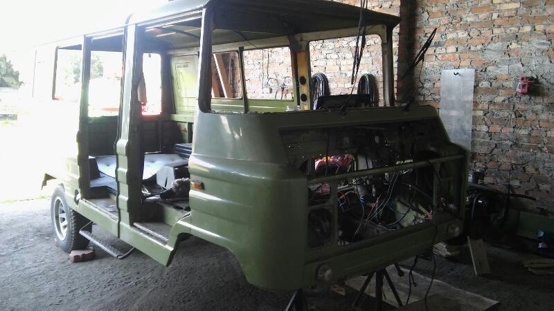

Tak się bałem tej przedniej szyby, a wyskoczyła łatwiej niż boczne :)... Tylko coś czuję, że składanie już nie będzie takie proste.

kubamytab pisze:
u mnie podobnie było, że przednia wpadła łatwiej niż boczne(stałe) a najłatwiej te w drzwiach ;)
 Tytuł: Re: Zielony
Post: 10 maja 2016, 23:18
Posty: 1211
Przednia szyba, to jest bajka.Sam to wyjmowałem wielokrotnie.Natomiast te boczne z tyłu, to już jest zabawa, bo siedzą bardzo ciasno w ramce.Uszczelki są tak ciasne, że problem jest nie tylko przy wyjmowaniu, ale i przy wkładaniu i to pomimo wyjęcia klina.Ale przynajmniej są super szczelne, nie to co ta przednia.

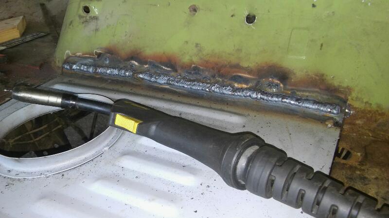

Pierwsze kroki blacharza amatora ;)
rps20160522_183436.jpg [ 47.88 KiB | Przeglądany 6587 razy ]
 Tytuł: Re: Zielony
Post: 23 maja 2016, 08:59
Poczekaj aż będziesz musiał wyciąć element o nieregularnym kształcie do wspawania w miejscu gdzie spawów nie dasz rady wyszlifować szlifierka kątową ;)
A na poważnie to spawaj, czyść i zabezpieczaj :)

Posty: 2123
lepiej bym nie zrobił. ale na ciągło spawac nie musisz.

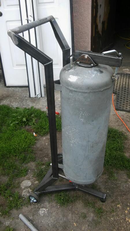

W międzyczasie dłubie sobie piaskarkę. Już prawie gotowa - jeszcze szukam węża i dyszy jakiejś w miarę silidnej. Coś polecicie?

Konstrukcja wyszła Ci całkiem zgrabnie. Jakim kompresorem będziesz piaskować?
 Tytuł: Re: Zielony
Post: 29 maja 2016, 17:37
Mam adlera na siłe z baniakiem 100l. Dosyć wydajny, ale i tak pewnie będzie trzeba robić przerwy.
 Tytuł: Re: Zielony
Post: 29 maja 2016, 17:42
http://adlerpneumatyka.pl/kompresory-fi ... html?pop=0
Konkretnie ten model. Myślałem o jakiejś dyszy 2mm
 Tytuł: Re: Zielony
Post: 29 maja 2016, 17:47
Zależy jeszcze co będziesz piaskować :) Mechanikę i miejsca pod punktową blacharkę można piaskować mniejszym sprzętem. Jak robiłem wieszak pedałów przyszło mi przez myśl, że taki sprzęt by się przydał.
Ja pracuję na kompresorze samoróbce z agregatem vcf, popularnym w naszych sklepach internetowych http://kompresor24.pl/agregat-vcf,id15.html
silnik 2,2 kW, zbiornik około 140 litrów ze złomu.
Póki co działałem na nim falcarko-dziurkarką, małym pistoletem lakierniczym jonnesway i jakimś pompowaniem kół.
Ostatnio zmieniony 29 maja 2016, 17:57 przez Wydra, łącznie zmieniany 1 raz
 Tytuł: Re: Zielony
Post: 29 maja 2016, 17:56
Pierwsze zadanie to oczywiście cała buda żuka. Do tej pory piaskowałem pistoletem z pojemnikiem 1l - ale małe rzeczy, a i tak upierdliwość narzędzia mocno zniechęca do roboty.
 Tytuł: Re: Zielony
Post: 29 maja 2016, 18:04
W takim razie kibicuję najgoręcej :) na pewno będziesz musiał dawać sprężarce odpoczywać :)
Chętnie zobaczę efekty pracy i może ściągnę od Ciebie konstrukcję.
Wczoraj podłączając nową masę u siebie oczyściłem podłogę schowka z armagedonu po wygotowanym akumulatorze. Podłoga ma dwie małe dziurki, sporo rudej. Da się to naprawić nie wymieniając całego arkusza podłogi, ale nie wyobrażam sobie tego wyczyścić inaczej niż piaskowaniem.
