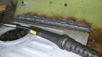

Pierwsze kroki blacharza amatora ;)

Poczekaj aż będziesz musiał wyciąć element o nieregularnym kształcie do wspawania w miejscu gdzie spawów nie dasz rady wyszlifować szlifierka kątową ;)
A na poważnie to spawaj, czyść i zabezpieczaj :)

lepiej bym nie zrobił. ale na ciągło spawac nie musisz.
