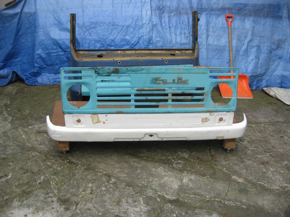

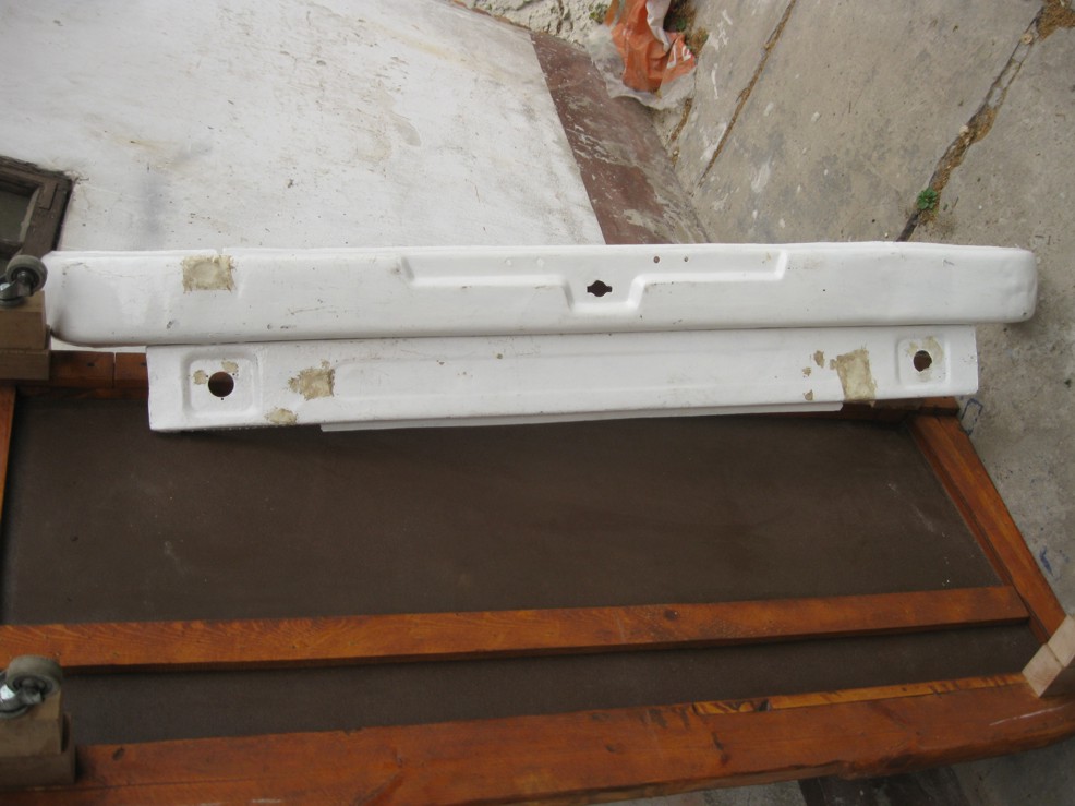

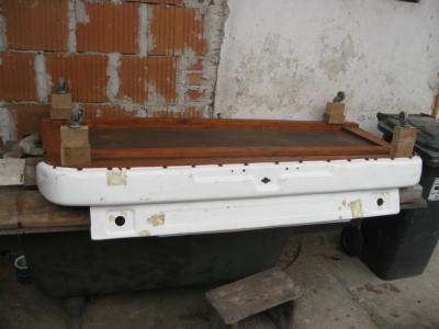

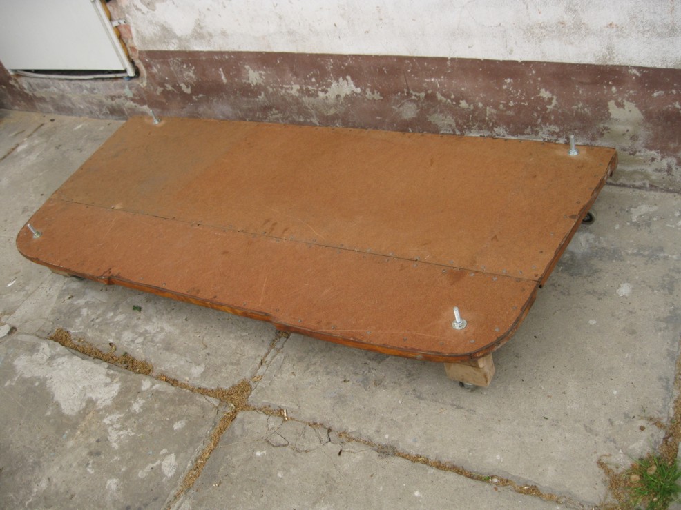

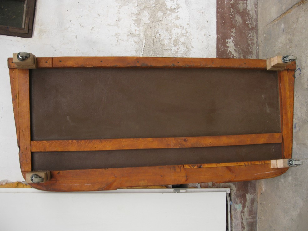

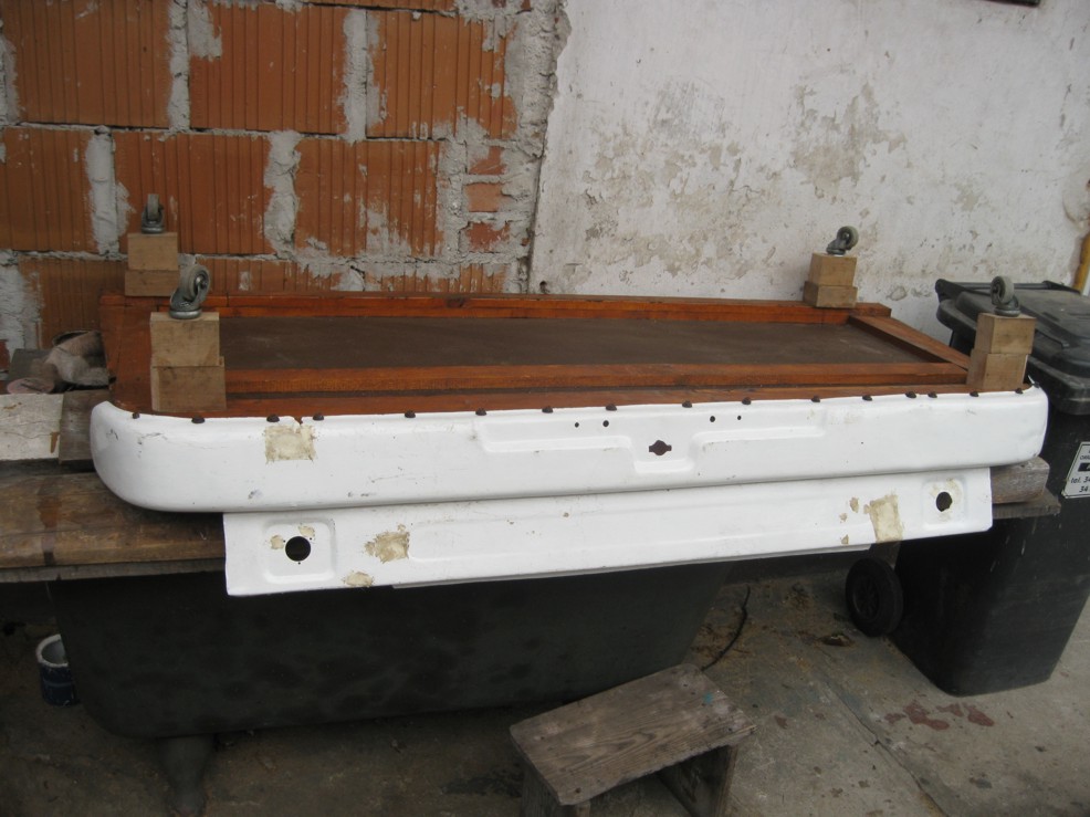

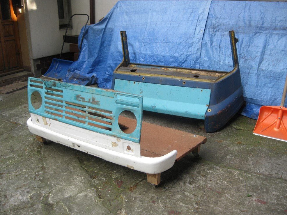

Odgrzeję trochę ten temat, ale w trochę nietypowy sposób. Kiedyś wspominałem, że mam pomysł na zagospodarowanie tych szczątków Żuka.
Mówisz i masz :mrgreen:
Oto kulisy powstania najkrótszej wersji nadwoziowej Żuka :lol: :mrgreen: tutaj słowo "obrzyn" nabiera całkiem nowego znaczenia :mrgreen:
Było już na naszym forum kilka "Żuków - podróżników". Mój "obrzyn" będzie zdecydowanie "domatorem" :mrgreen:

Post: 09 czerwca 2015, 07:54
Hmmm, a po co Ci Żuk z takim "podwoziem" ? ;-)
Post: 09 czerwca 2015, 08:34
napewno do odsniezania chodnika zima :wink:
Post: 09 czerwca 2015, 21:07
Tą szuflą do odśnieżania się nie sugerujcie :mrgreen:
Żuk będzie... szafką/gablotką na modele :wink:
W komorze silnikowej powycinałem wszelkie zbędne blachy w środku. Po połączeniu góry z tym "podwoziem" komora silnikowa ma stać się szafką. Otwierasz klapę, wyjmujesz Żukową atrapę i szafka jest otwarta...
Dach chcę zrekonstruować i wstawić przednią szybę, ale nie ze szkła, tylko z pleksiglasu i to na zawiasach. Będzie się otwierać przednią szybę jako drzwiczki od witrynki. Wszelkie modele czy też eksponaty postawione na deskę rozdzielczą będzie się oglądać przez "przednią szybę" :D
Analizowałem kształty wielu polskich samochodów i do takiego celu, przerobienia na taki mebel, Żuk wydaje się idealny. No, a gdybym wywalił te blachy na złom to bym miał wyrzuty sumienia...
Fakt - wszystko, co tam wstawię, to są sztrucle nie nadające się już do autka, ale jeszcze na tyle ładne, że szkoda mi ich było 8)
Post: 09 czerwca 2015, 21:11
Nonie powiem, koncepcja ciekawa. Sam bym chętnie taką przyciętą kabinę wstawił do mieszkania, ale żona raczej nie pozwoli;-0
