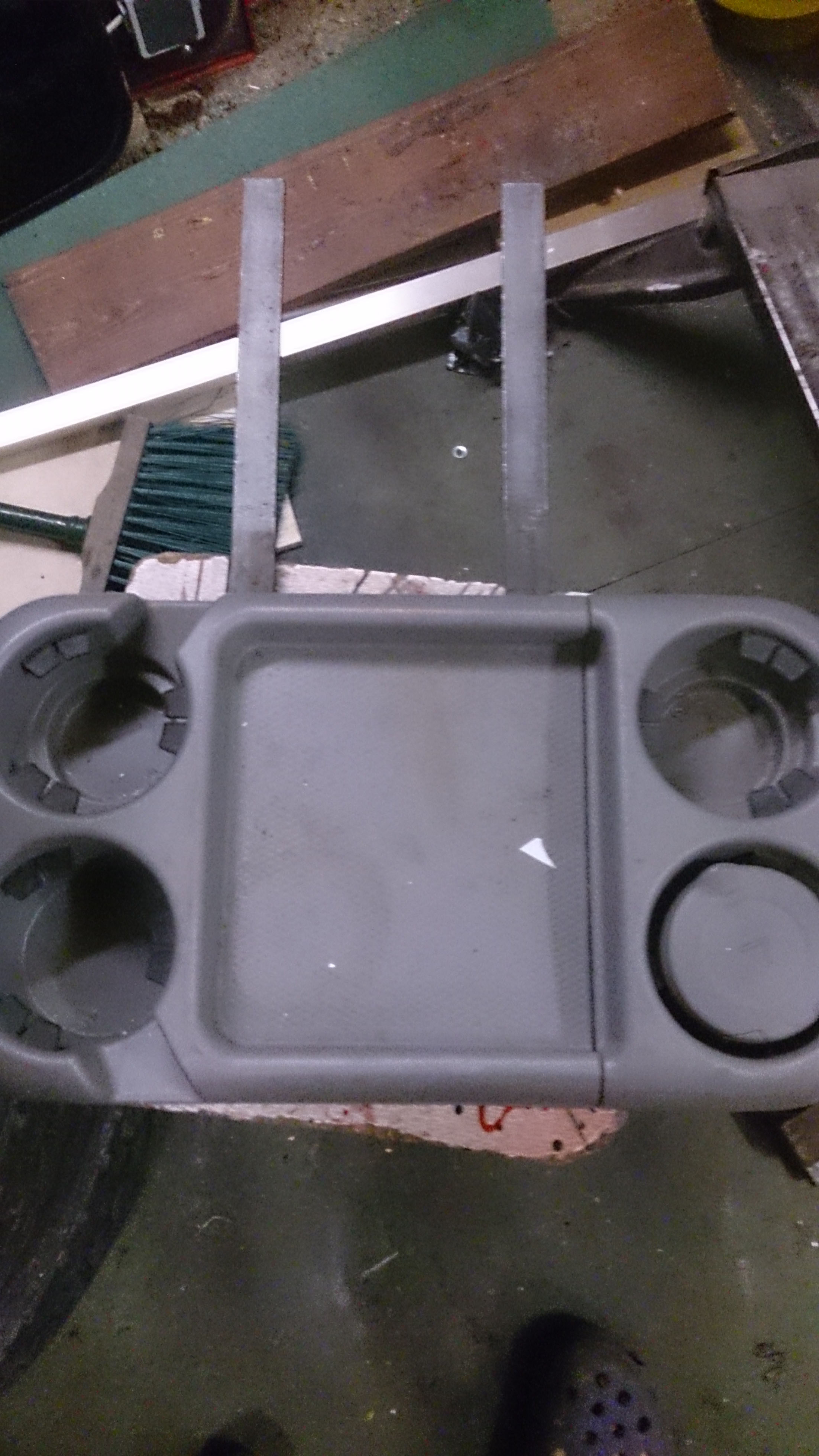

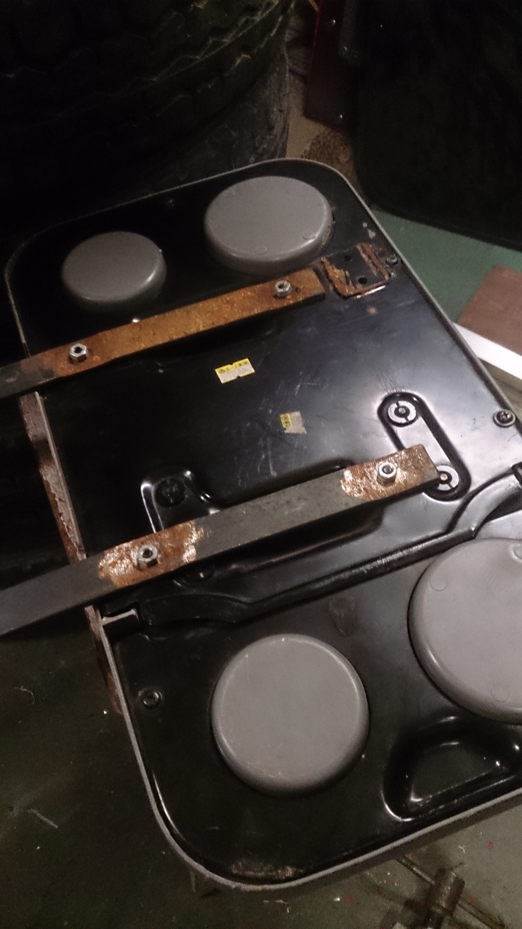

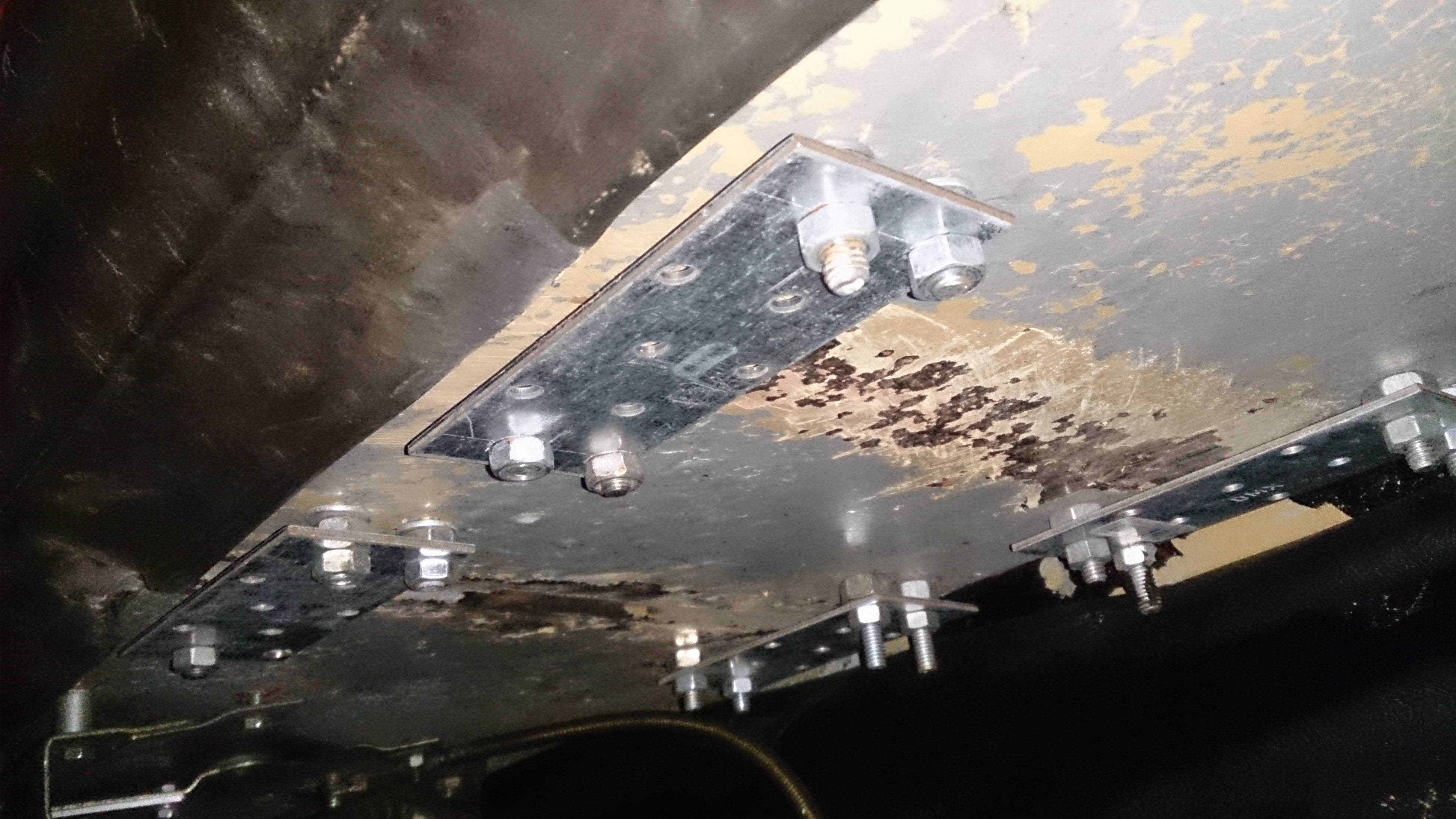

P.S. Przybliżysz temat tej półki wysuwanej z przodu? po fotce nie bardzo mogę zakumać jak się chowa itd, najlepiej parę fotek, dzięki :)
Post: 22 listopada 2015, 21:39
Posty: 45
Lokalizacja: Falenty Duże
Pojazd: Żuk A07 1985
Sposób mocowania jest trywialny wymaga użycia trochę siły, aby wsunąć płaskowniki w szpary. Ale w ten sposób mam pewność, że mogę postawić na półce butelkę 1,5 i zylion innych bambetli, a półka nawet nie drgnie.
DSC_0113.JPG [ 783.65 KiB | Przeglądany 8800 razy ]
DSC_0114.JPG [ 913.2 KiB | Przeglądany 8800 razy ]
Tutaj widzimy płaskowniki przykręcone do półki Żuka, jedyny minus to wystające łebki na górze półki, ale u mnie cała jest wyłożona materiałem więc ich nie widać.
