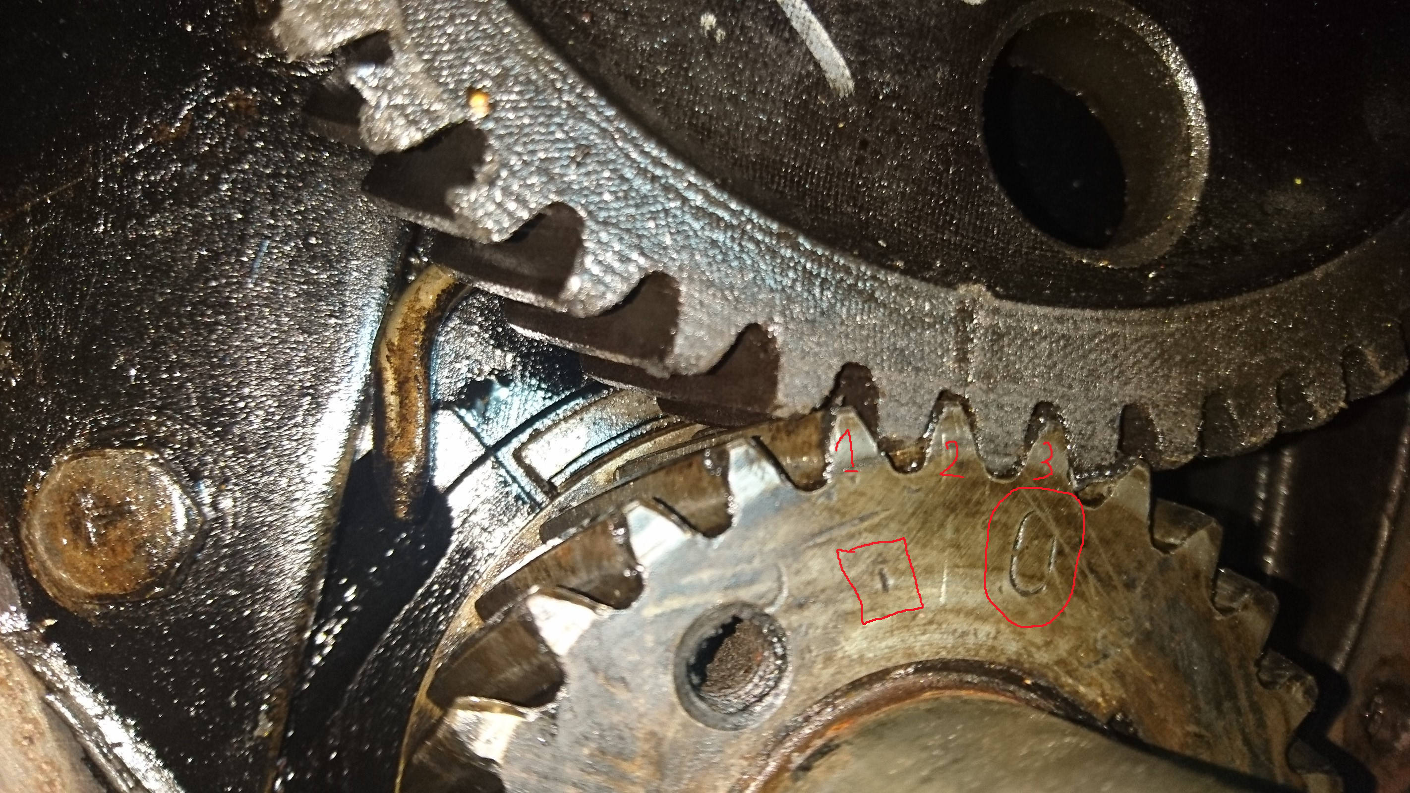

dobra chłopaki a gdyby hipotetycznie rozrząd był przestawiony o ząbek to wynikiem może być wyższe spalanie i brak mocy (znaczy drugiego jestem świadom)? do tej pory nie zastanawiałem się nad tym, cały czas zwalałem na tłok cylinder. Strucel podpowiedział i zacząłem się zastanawiać.
Dobra sam sobie odpowiedziałem.

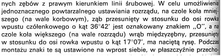

Fragment książki "Żuk budowa eksploatacja"
ZBE.png [ 142.42 KiB | Przeglądany 19029 razy ]
rozrzad.jpg [ 677.51 KiB | Przeglądany 19029 razy ]
Zdjęcie przedstawia jak były ustawione koła.
Koła ustawione na 2. Partacze walneli się przy tak prostej sprawie jak ustawienie rozrządu. ha ha ha
Podczas składania ustawiłem na znaki w pozycje 1. Proste, kreska na kole wałka, kreska na kole wału. Ot cała filozofia. Proszę o brawa.
Z załączonego fragmentu książki wychodzi że ja partacz przestawiłem rozrząd gorzej niż oni, bo wychodzi że ma być w pozycji 3.
Silnik nie ma ochoty przekroczyć 4200 obr. Nawet turbo nie pomagało. Jak odcinka, ani obrotu więcej. I nie chodzi o to że chciałem go pałować więcej tylko nie mogłem pojąć co ogranicza obroty w tym silniku. Już wiem, to byłem ja.
Dzięki Strucel za naprowadzenie.

zgadza się. wałek przyspieszony o 1 ząbek i będzie płaski moment od samego dołu ale brak obrotów max. kreska powinna trafiać w "O" taki silnik dobrze zrobiony i do 5500 dojdzie,ale wyżej niż 4500 trochę szkoda i jak nie był wyważany to nawet niebezpiecznie krecić.
pamietaj tylko zapłon/pompe oleju ustawić na nowo
dlatego sie olej nie grzał, jak dostanie obrotów to będzie szybko rzedł.

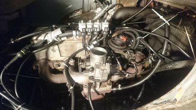

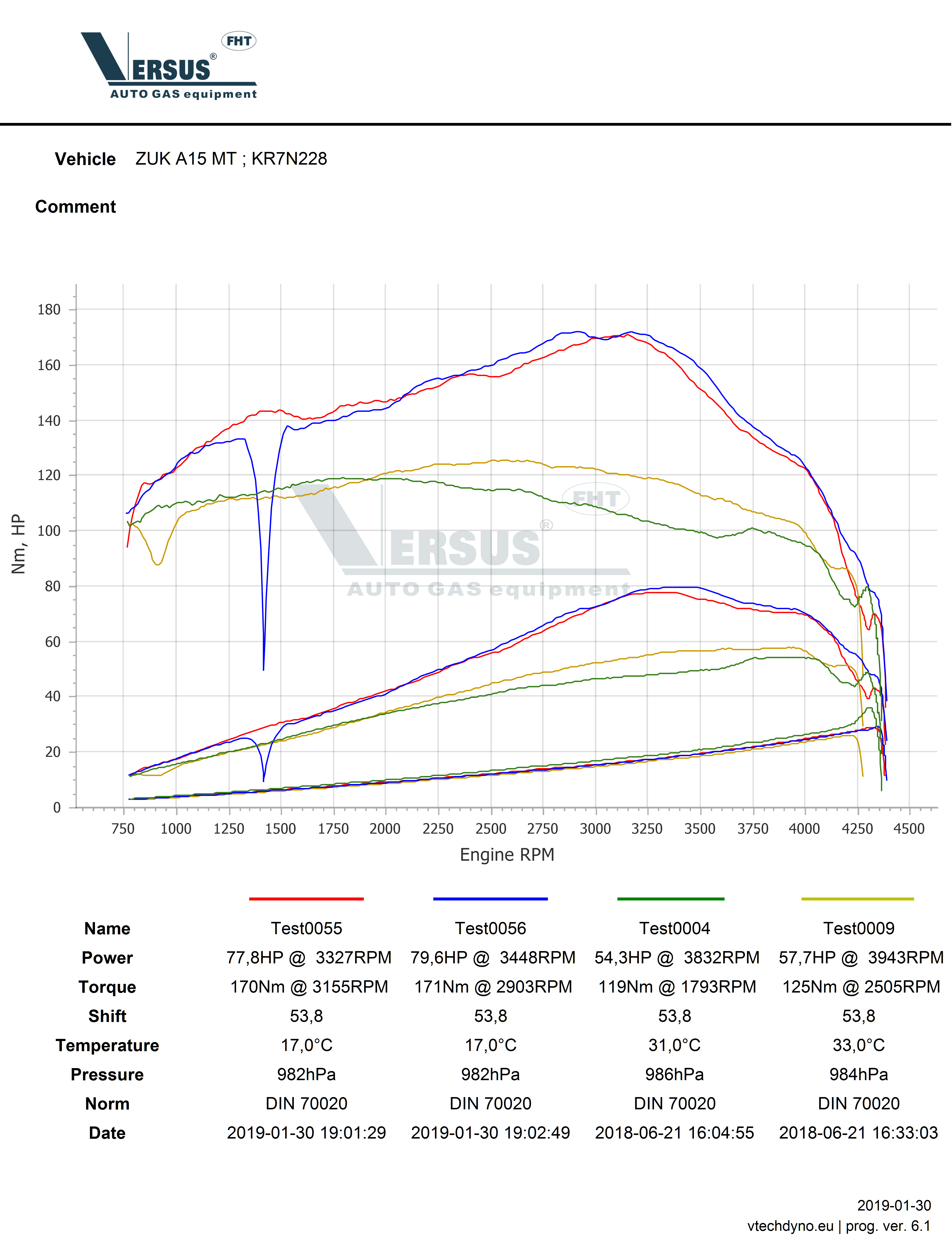

Mała aktualizacja. Przedstawiłem rozrząd o jeden ząbek, czyli nadal jeden jeszcze brakuje. Chciałem sprawdzić efekty i charakterystykę. Niestety w ferworze walki zapomniałem zmierzyć silnik z geometrią w spoczynkowym położeniu tak żeby porównać samą zmianę rozrządu. Pierwsze dwa wyniki są z dzisiaj. Doładowanie w okolicy 0.5Bara. Nie udało się napompować dołu bo nastawnik wymaga dużego podciśnienia do pełnego otwarcia i bardzo szybko kończy się w akumulatorze. Znaczy udało się ale nie w czasie pomiaru. Położeniem geometrii steruje PID. W czasie pomiaru niebieskiego na chwilę zamknąłem przepustnice.
Pozostaje dwa dla porównania wolnossacego bez doładowania z przedstawionym rozrządem
zut turbo 2.png [ 1.01 MiB | Przeglądany 18956 razy ]
Poszukiwania elektronicznego sterownika turbosprężarki nadal trwają.
IMG_20190128_192227_1.jpg [ 1.18 MiB | Przeglądany 18956 razy ]
IMG_20190128_192242_f.jpg [ 1.14 MiB | Przeglądany 18956 razy ]
Post: 31 stycznia 2019, 18:38
Wreszcie moment ma wartość jak trzeba, ale max mocy nadal przy niskich obrotach. coś go dusi-wydech o za małej średnicy?

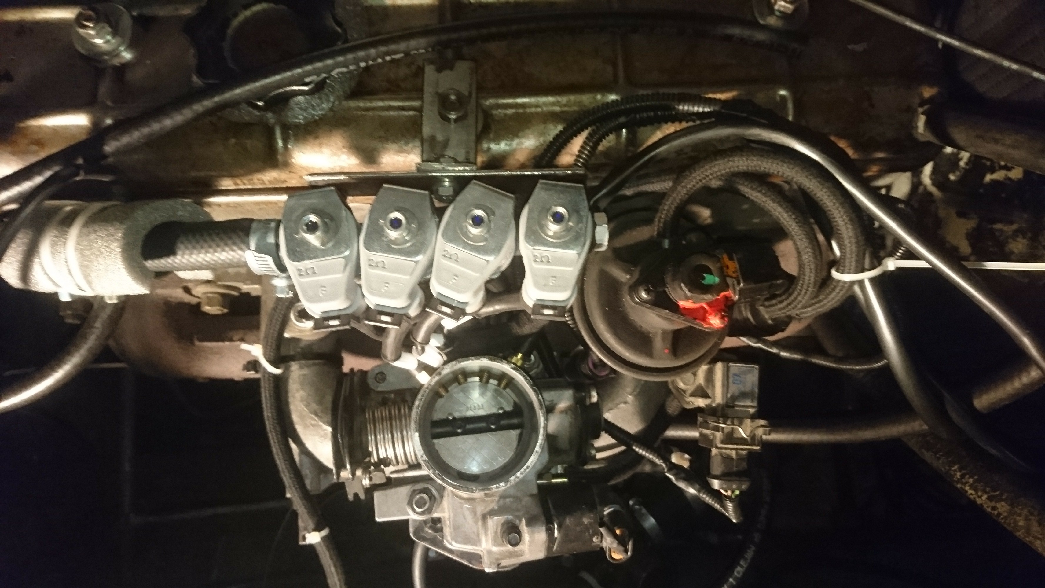

wejścia wtrysków gazu dałbym po 2 w odpowiednie gałęzie kolektora, przed przepustnice jakoś dziwnie to wygląda i nie rozwiazuje problemu nierównomiernego rozkładu składu mieszanki w poszczególnych gałęziach kolektora.

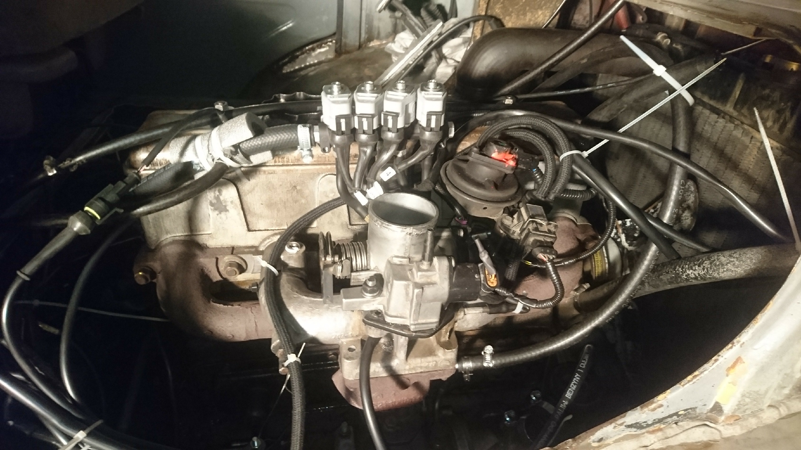

Jeśli chodzi o duszenie to nadal nie ma mowy o wyższych obrotach jak 4300. Trzeba pamiętać że rozrząd jest nadal przedstawiony. Byłem bardzo ciekaw jak zmieni się silnik i nie mogłem oprzeć się pokusie sprawdzenia. Jak będę miał wolne 2 godziny to przedstawię rozrząd tak jak ma być.
Jeśli chodzi o wtrysk gazu to jest nad przepustnicą dla tego że musiałem go dać we wspólnym miejscu. Gdybym dał po dwa wtryski na kanał musiałbym pilnować czasów otwarcia zaworów z racji że tu mamy dwa suwy ssania po sobie. Do tego potrzebne są dodatkowe czujnik położenia wału/wałka oraz co ważniejsze dodatkowy kod w sterowniku. Teraz zamiast czujnika położenia używam uzwojenia pierwotnego cewki. Nie synchronizuje się z pierwszym cylindrem bo nie muszę. Gdyby każdy cylinder miał oddzielną nogę kolektora to dodałbym pełną sekwencję. W tym silniku nawet małe opóźnienie w podaniu gazu mogłoby spowodować nierówną pracę. (Tak mi się wydaje, mogę nie mieć racji ale raczej mam)
Rozpoczęcie wtrysku zainicjowane jest przez zapłon. Wtryski można przenieść pod przepustnice ale nadal we wspólnej części. Gaz podawany jest pod ciśnieniem aż 35kPa.
Zapłon jest w planach.
Muszę postudiować i douczyć się trochę z teorii.
Chce zrobić zapłon w sterowniku ze stałym czasem ładowania cewki i mapą wyprzedzenia względem RPM i MAP. Tylko to dużo pisania. Wtrysk zrobiłem to i zapłon zrobię. Może kiedyś uda się zrobić kompletny sterownik silnika.

ja bym przeniosł pod przepustnice. ale faktycznie na gałęziach nie ma sensu-myslałem, że masz tam czujnik połozenia wału, a położenie wałka bierzesz z aparatu, tak jest np. w Grand Cherokee 4.0 sprzed 98r

Pod przepustnice będę musiał zrobić dodatkowy pucek. Nie wiele się zmieni oprócz tego że gaz będzie parował przy niższym ciśnieniu. Może być łatwiej odpalić na mrozie. Dodatkowo przepustnica trochę miesza.

Aktualnie wynik to 190Nm@2100RPM I 80KM. Doładowanie pojawia się już od 1600RPM
