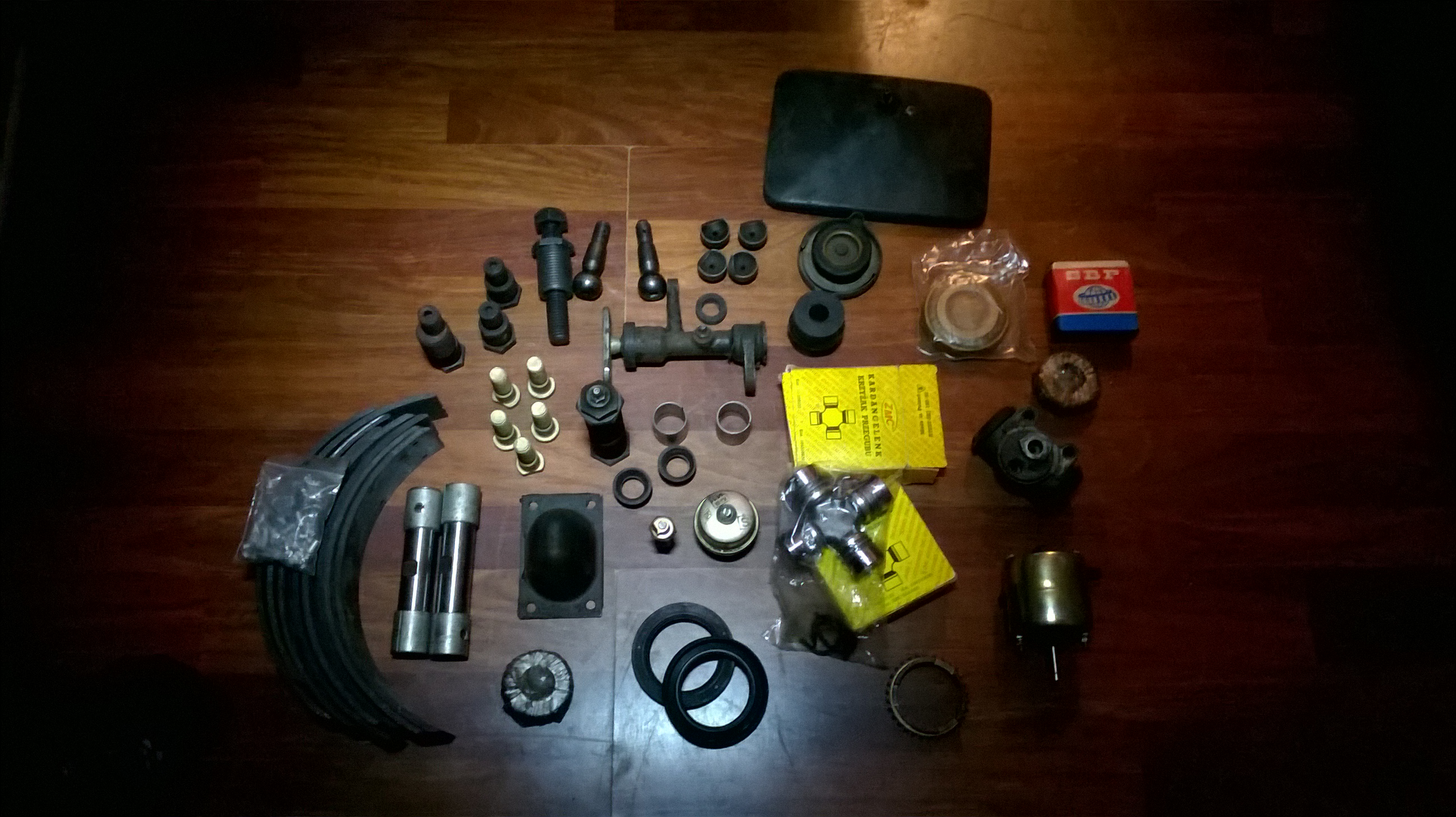

Propos zdjęcia, czy opłacało się brać to wszystko (NOWE!) za dwa zielone duże banknoty ?
Komentarz: Dzisiejszy zakup!

przepłaciłes :)
Post: 08 kwietnia 2015, 22:14
W sumie zrobiłem rozrachunek.
W hurtowni nowy krzyżak 50zl , mam dwa czyli wychodzi 100zł
Łożyska małe i duże do piasty 30zł
Dwa czujniki temp i oleju razem około 75 zł
Reszty nie licze, bo nie ma sensu.
Dodam, że to nie jakieś chinole, ;D
Post: 08 kwietnia 2015, 22:24
Tyle to kosztuje :) Przy dużych remontach idą duże pieniądze. Obojętne, czy to żuk, czy mercedes :) Przy mercedesie na pewno większe, ale przy Żuku wciąż duże.
Post: 08 kwietnia 2015, 22:27
Oczywiście. Chociaż miałem jeszcze niedawno MB 100 Mercedesa. Traktor, ale części były tak drogie, że.... Dajcie spokój. Wolę naszego Żuka. Do czego są śruby na mimośrodzie - mają smarowniczkę, to zawieszenie, ale gdzie to przychodzi?
Na zdjęciu nad 4 kamieniami i dwoma sworzniami drążka środkowego, jest coś, co podobno się często łamie i jest to element sprzęgła/ skrzyni. Można prosić o wyjaśnienie?
ps. łożyska stożkowe i piasty są RUSSIA - Cn-3 cyrylicą mieszane na pudełku ;D
Post: 08 kwietnia 2015, 23:45
Oś górnego wahacza na łączeniu z łącznikiem wahaczy - mimośrodem regulujesz pochylenie koła i kąt wyprzedzenia sworznia zwrotnicy.
Kup sobie książkę do Żuka, albo znajdź w necie, kiedyś był wrzucony pdf, pewnie na jakimś chomiku czy gdzieś znajdziesz. "Żuk budowa, eksploatacja naprawa" czy jakoś tak...
Z takimi pytaniami to do działu mechanika :)

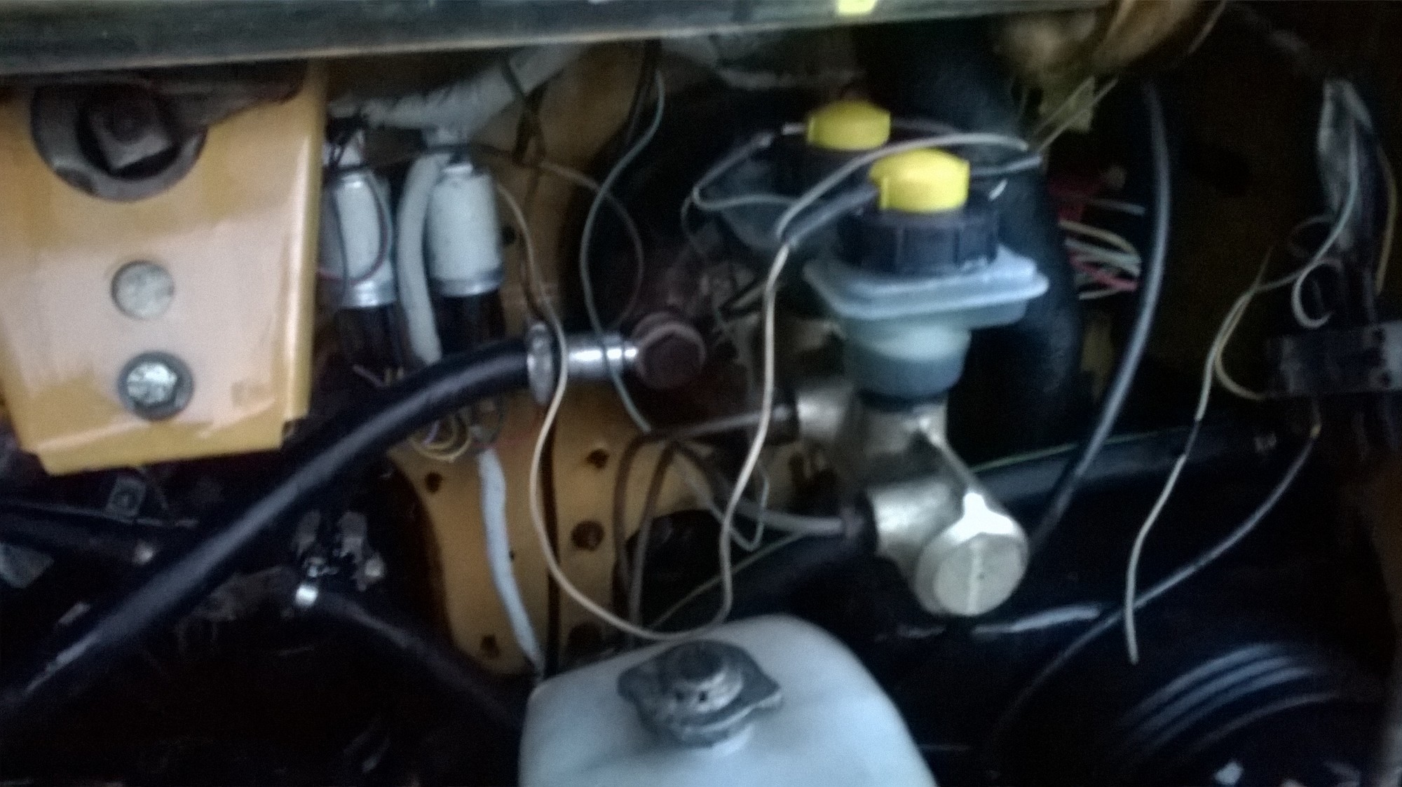

PS. Wymieniał ktoś silniczek nagrzewnicy lewy przód? Mam nowy silniczek, ale nie wiem za bardzo jak nabić wentylator - łopatki.
Post: 12 kwietnia 2015, 10:56

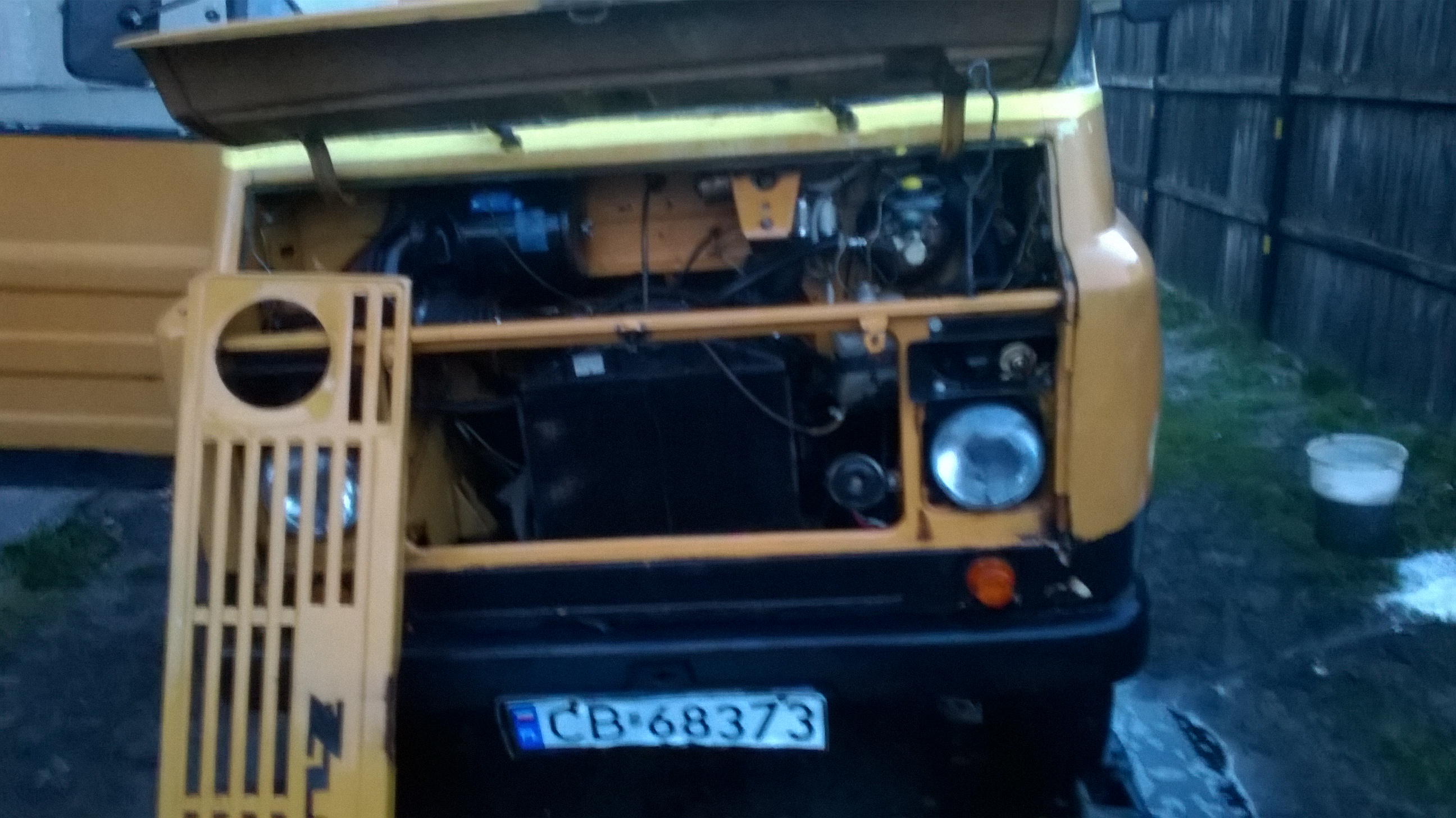

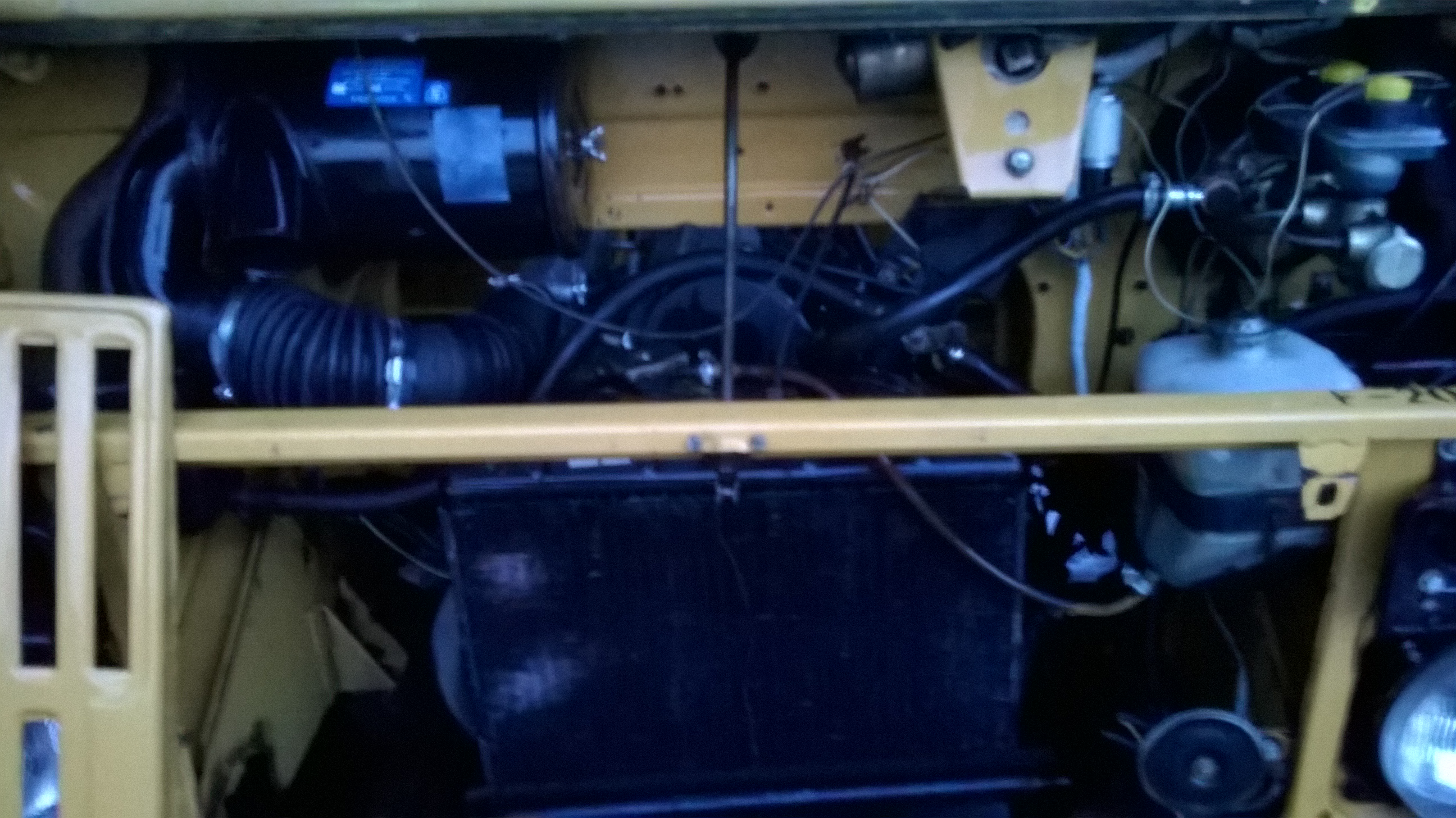

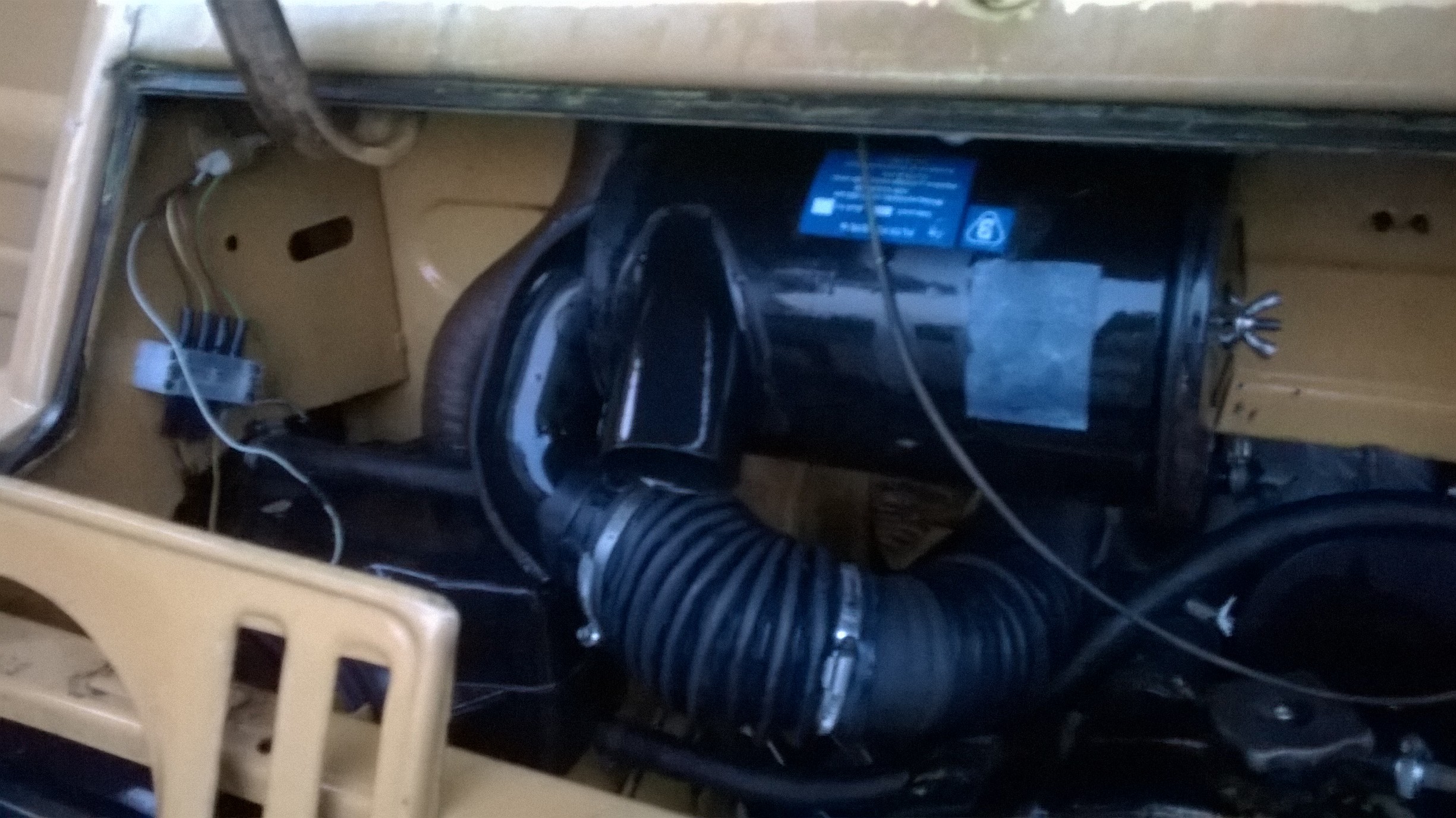

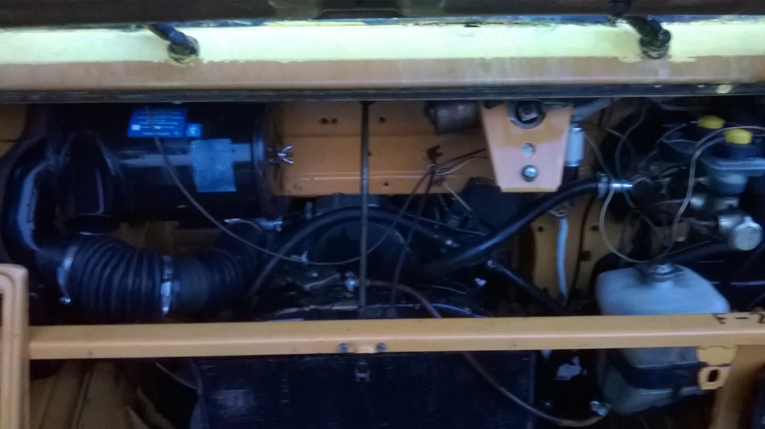

Pracowity dzień za mną. Udało mi się pozbyć starego silniczka wentylatora, zastępując go nowy. Wymyłem Silnik - jest czyściutki - w sumie już był, tylko go odświeżyłem. Osprzęt silnika nie bał się wody, odpalił tuż po myciu lekko otrzepując z rzadka. (wentylator chłodnicy zrosił wnętrze kabiny) Wymieniłem filtr paliwa. - Jest co oglądać, moi drodzy.
Z wnętrza kabiny pozbyłem się wszystkiego co mogło chłonąć wodę. Myłem strumieniem wody dolną część kabiny, by blacharz miał czyste dojście od korozji. - Lało się takim syfem, że nie mogłem uwierzyć, gdzie właściciel zwykły był chadzać.
Kąpiel zrodziła wilgoć. Postanowiłem, że nagrzeje silnik i zostawię auto z uchylonymi szybami. - Wszystko wyschło na wiór. Wewnątrz czysto, bynajmniej pozbyłem się zapachu kurnika. }
Andorka wdzięczna czystością , cieszyła oko. Równo pracujący diesel nagrzewający się kulturalnie, bez zapachów ropy, oleju itd. Silnik mimo to,że hałasuje został mianowany na kaloryfer. Blok silnika pokrył się rudą, gdzieniegdzie została czarna farba na bolku.

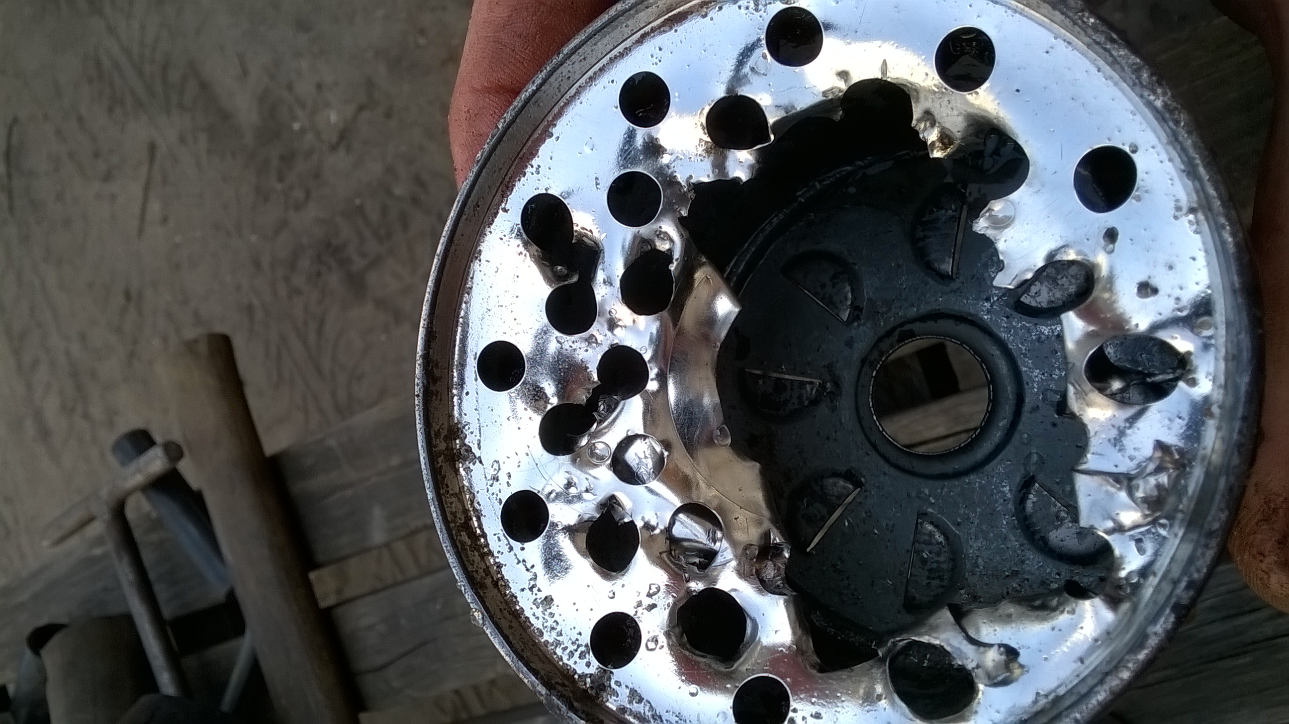

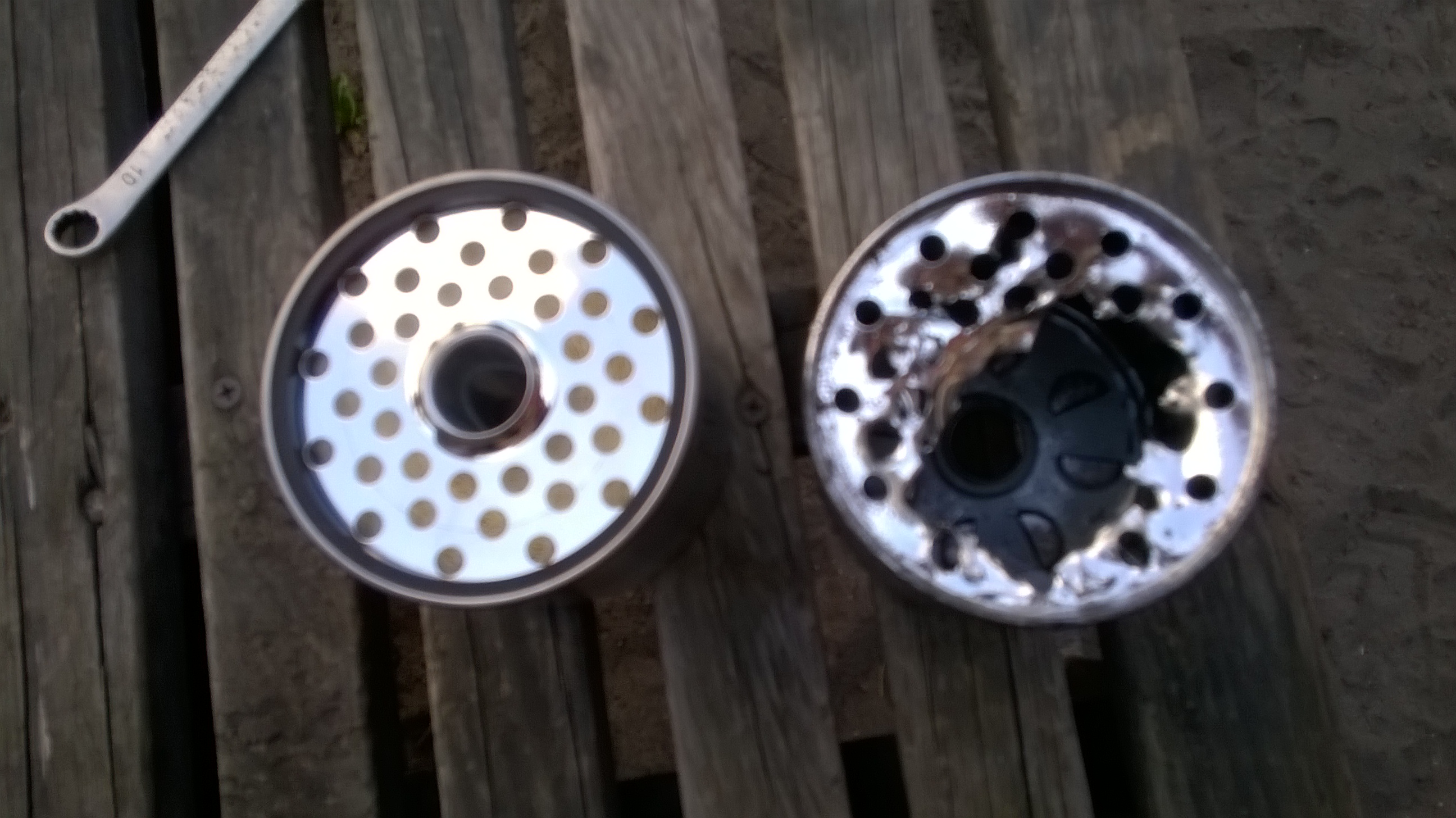

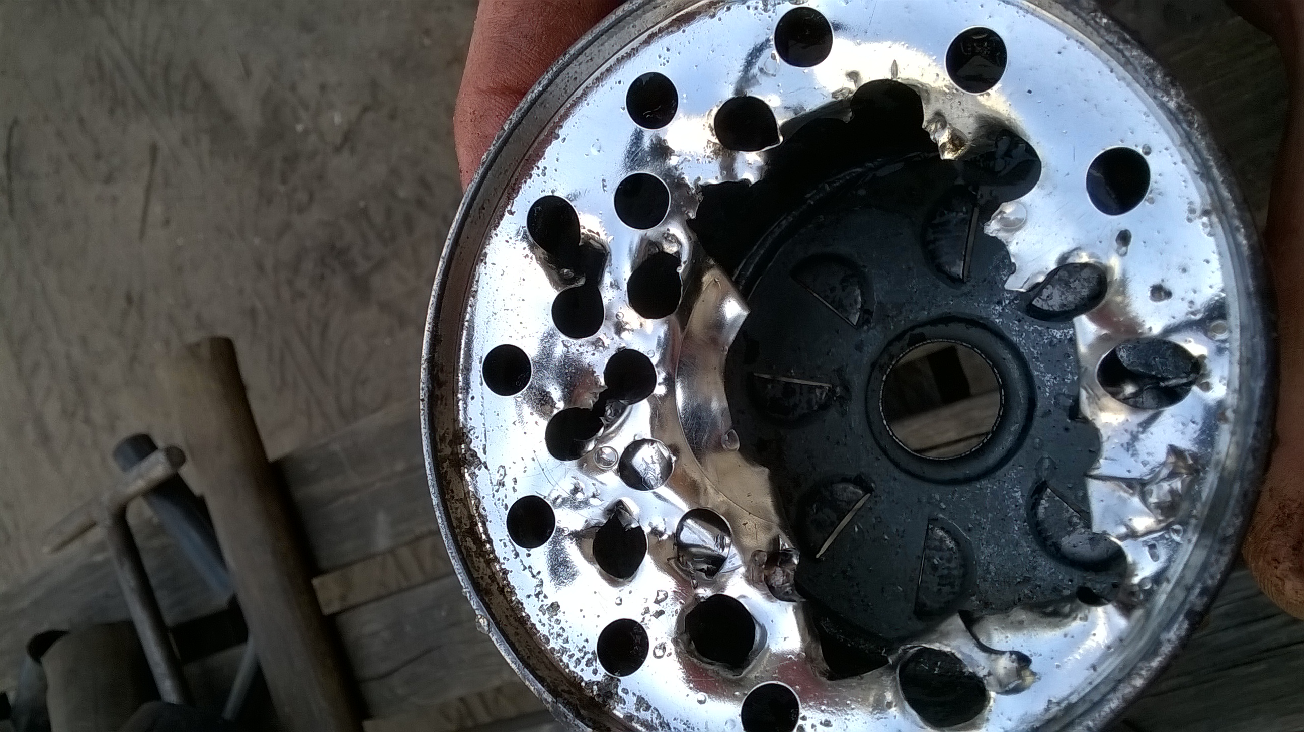

Filtr Paliwa to (ukłon w stronę poprzedniego właściciela) istny majstersztyk. Wyjaśniło się przygasanie i syf na pompce wewnętrznej.
Czy wymiana w Andorii rozrządu wymaga wiele pracy?
Nie wiem ile silnik zdołał pokonać bez filtra paliwa. Mam nadzieje, że filtr oleju nie podzielił losu filtra paliwa. - Komentarz na dziś - PŁATNERSTWO!
Jak tacy ludzie użytkują samochód, to dziw się, że nie dociągnie do 100 tysięcy.
