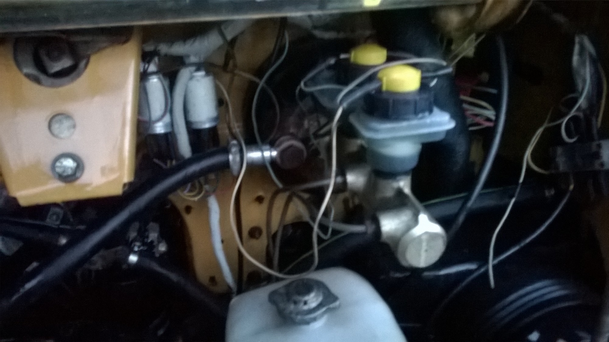

Dlaczego ogrzewanie tylnej paki grzeje, a przód nie ? - węże do przodu robią się letnie! Ten neandertalski zawór (chyba zamontuje kulowy, będzie bardziej dokładny) chyba nie działa, albo dział. Czy ktoś miał podobne problemy? - Dodam, że nie grzał od początku. Wymieniałem wąż, który doprowadzał chłodziwo do nagrzewnicy kierowcy. - nie było w nim wody,zdziwiłem się niezmiernie, dlaczego tak jest? Czy na trójniku z silnika mogło się coś zapchać?

Te zawory bardzo często się zapiekały. Możesz go rozebrać i sprawdzić, czy nadaje się do regeneracji, zazwyczaj się nadają, dajesz nowy oring, czyścisz wszystko elegancko, wklejasz na nową uszczelkę i jest git :)

Marian, masz jakiś patent na otwieranie tego zaworu - fabrycznie to zwykły drut w pancerzu do linki - działa to koszmarnie, czy znacie inny sposób na tego typu rozwiązanie ?
Post: 09 kwietnia 2015, 11:27
Posty: 5112
Drut działa dobrze,o ile zawór działa dobrze, a drut jest nowy/nie pogięty.
Zawór musisz zdemontować z głowicy, odkręcić śrubke mocującą dźwignię, ściągnąć dźwignię, wyciaganąć sprężynkę. Potem odkręcasz dwie śruby mocujące pokrywę sworznia zaworu, może być ciężko ją zdjąć, nie próbuj na siłę,bo to amelinium, może pęknąć :D Ewentualnie nożykiem do tapet ponacinaj z każde jstrony, aż zejdzie. Pod tą pokrywą powinien być malutki oring, pewnie będzie w jakimś syfie, on uszczelnia oś obrotową, ważne jest zarówno przyleganie do powierzchni pokrywy (gładka powierzchnia "stożkowa") , jak i przyleganie do osi zaworu, tam też powinna być gładka powierzchnia.
Sam sworzeń może być ciężko wybić, dobrze jest wymoczyć w czymś penetrującym, a potem od środka za pomocą jakiegoś pobijaka wsadzonego do środka sworznia wybić ten sworzeń na zewnątrz.
Sprawdź powierzchnię przylegania, oszlifuj delikatnie drobnym papierkiem typu 800-1000, wyczyść wszystko, kup nowy oring, musisz dopasować gdzieś w sklepie z takimi rzeczami, dorobić uszczelkę pod pokrywę z kartonu - wklej na silikon, i przy składaniu pamiętaj, że sworzeń może nie pasować byle jak, ale np tylko w określonej pozycji będzie działał prawidłowo. Musisz to od razu sprawdzić z położeniem zaworu na głowicy i dźwignią - w którym miejscu wypada Ci cięgno (drut), żeby trafiało prosto w koniec dźwigni i żeby pociągnięte do góry powodowało otwarcie zaworu, a wciśnięte w dół zamknięcie. Chyba, że chcesz mieć odwrotnie ,tylko musisz o tym potem pamiętać :D
No i nie spodziewaj się, że otwarty zawór będzie miał 100% światła otworu, on pewnie lekko ze skosa się otworzy. Ten typ tak ma. Czasem dokładność wykonania odlewu zaworu i/lub owtworu w sworzniu były różne.
Przy skręcaniu pokrywy - przeszlifuj na papierze 200-400 powierzchnie styku na jakimś klocku, zrobisz coś w rodzaju planowania powierzchni, dzięki czemu będą lepiej dolegać - no i nie dokręcaj na chama, tylko z czuciem. Jak silikon wyjdzie bokiem, to zetrzyj nadmiar :P
Podobnie z płaszczyzną przylegania do głowicy, ludziska często zbyt mocno dokręcali te zawory (podobnie jak gaźniki) i podstawy się gięły, musisz szlifować na płaskiej powierzchni tak długo, aż będziesz widział jednolite ślady po papierze na całym obwodzie zaworu. Wtedy też - odtłuścić, odrobina silikonu do silników (polecam Reinzosol, albo produkty firmy Wurth, oba nie są tanie, ale warte swej ceny, dużo lepsze od zwykłych "czerwonych" czy innych cud silikonach z motoryzacyjnych), nowa uszczelka, z drugiej strony też odrobina silikonu i przykręcić z czuciem. Po czasie wyschnięcia silikonu zadeklarowanego przez producenta, możesz wlać wodę do chłodnicy i sprawdzić,czy nie cieknie i zawór działa, jak wszystko ok, to wlewasz płyn i cieszysz się działającym zaworem.
Co ciekawe - sposobem na utrzymanie zaworu w funkcjonalności jest ... jego zwyczajne używanie. Bo nieruszany się zapieka, a jak od razu do czasu do obrócisz - nie zapiecze się tak szybko :)

Jestem pod wielkim wrażeniem. Uzbrojony w taką wiedze ruszam do boju. Zobaczymy czy uda się ten zawór odratować. Zdaje się, że masz racje - zapieczony przez nie używanie, poprzedni właściciel ustawił karton by uchronić stopy przez zimnymi powiewami. Teraz pozostaje pytanie czy trzeba to jakoś odpowietrzyć. :)
Post: 09 kwietnia 2015, 20:35
Posty: 5112
Próbuj :) Do odważnych świat należy :D To była moja pierwsza zregenerowana rzecz w Nysie :D Pamiętam to jak dziś :P
A jeszcze co do zaworu - jeśli ta powierzchnia pod oring ma wżery na tyle duże, że ich nie wygładzisz papierkiem, to podejrzewam, że będzie się lało z niego potem.. ;/

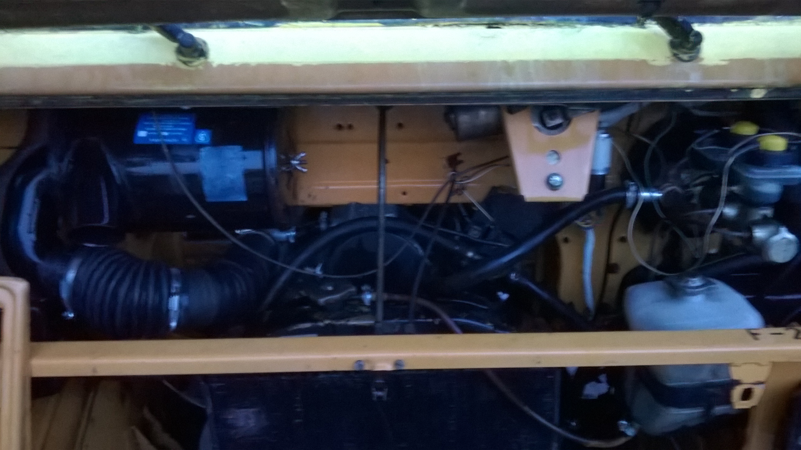

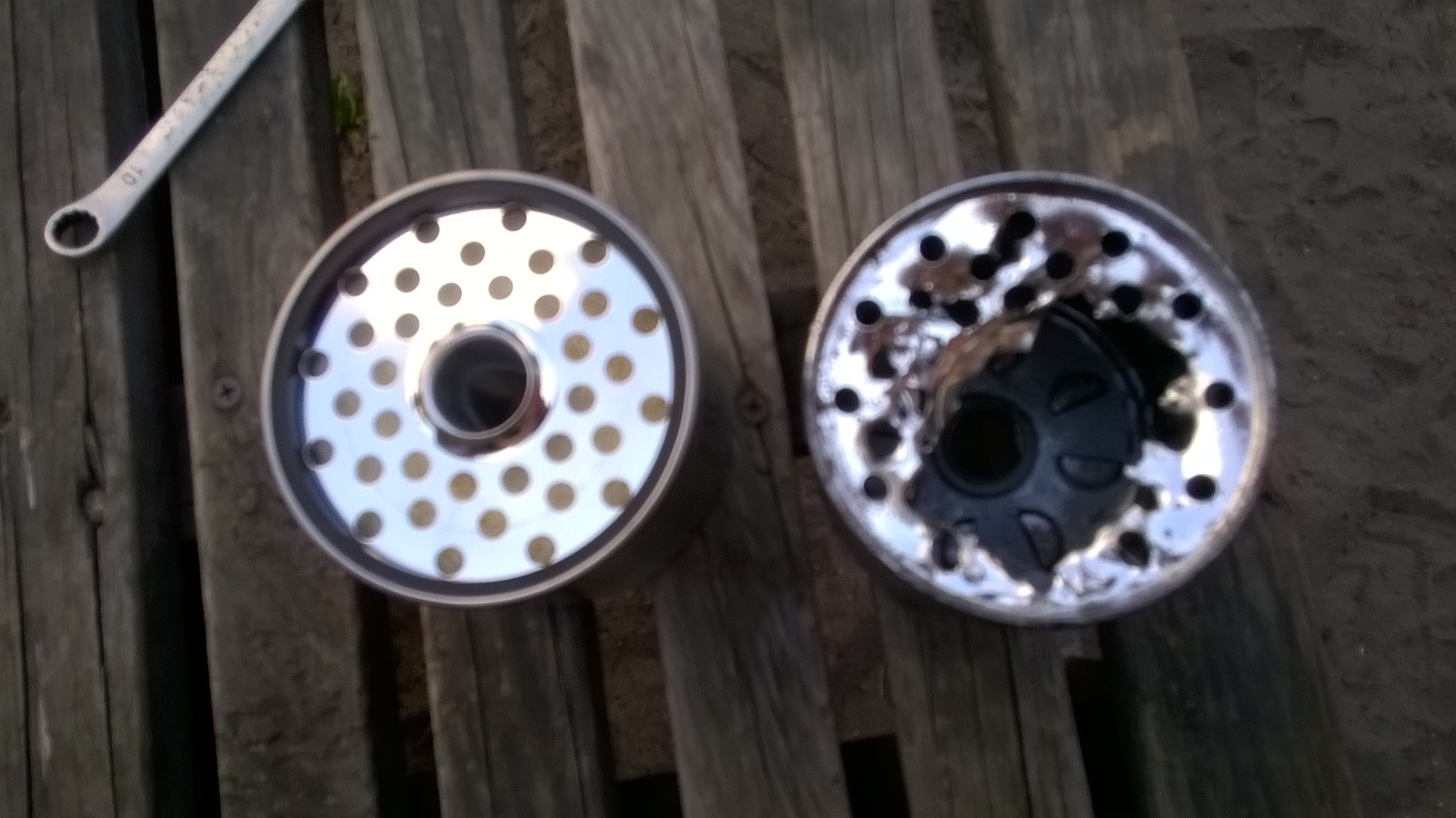

Pracowity dzień za mną. Udało mi się pozbyć starego silniczka wentylatora, zastępując go nowy. Wymyłem Silnik - jest czyściutki - w sumie już był, tylko go odświeżyłem. Osprzęt silnika nie bał się wody, odpalił tuż po myciu lekko otrzepując z rzadka. (wentylator chłodnicy zrosił wnętrze kabiny) Wymieniłem filtr paliwa. - Jest co oglądać, moi drodzy.
Z wnętrza kabiny pozbyłem się wszystkiego co mogło chłonąć wodę. Myłem strumieniem wody dolną część kabiny, by blacharz miał czyste dojście od korozji. - Lało się takim syfem, że nie mogłem uwierzyć, gdzie właściciel zwykły był chadzać.
Kąpiel zrodziła wilgoć. Postanowiłem, że nagrzeje silnik i zostawię auto z uchylonymi szybami. - Wszystko wyschło na wiór. Wewnątrz czysto, bynajmniej pozbyłem się zapachu kurnika. }
Andorka wdzięczna czystością , cieszyła oko. Równo pracujący diesel nagrzewający się kulturalnie, bez zapachów ropy, oleju itd. Silnik mimo to,że hałasuje został mianowany na kaloryfer. Blok silnika pokrył się rudą, gdzieniegdzie została czarna farba na bolku.
Filtr Paliwa to (ukłon w stronę poprzedniego właściciela) istny majstersztyk. Wyjaśniło się przygasanie i syf na pompce wewnętrznej.

Nie wiem ile silnik zdołał pokonać bez filtra paliwa. Mam nadzieje, że filtr oleju nie podzielił losu filtra paliwa. - Komentarz na dziś - PŁATNERSTWO!
