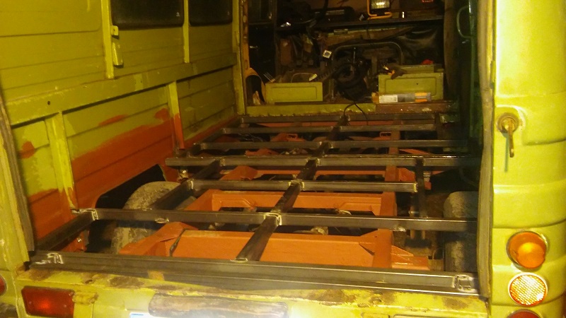

Ja już zrobiłem. Ze względu na plany wstawienia z tyłu kanapy zrobiłem solidną kratownice, a na to poszło wodoodporne osb dodatkowo zabezpieczone bitexem. Zamiast uszczelek dałem uszczelniacz soudala. Więc spokojnie mogę od spodu myć wszystko pod ciśnieniem bez stresu że coś w środku zamoknie.

Tak widziałem (download/file.php?id=3714&mode=view)
Wyszło Ci wszystko z jednej płyty? Czy musiałeś łączyć?
Jaki profil użyłeś?

Zabawy masz na wszystkie zimowe wieczory widzę :). Dałem profil zdaje się 40/27 i płytę 15. Płyty poszły dwie i łączenie środkiem wzdłuż auta. Szukalem sklejki peri, niestety cena nowej jest zaporowa a na składach mieli mocno wyeksplatowane. Kratownica wyszła bardzo sztywna, ale płyta wyczuwalnie ugina się pomiędzy profilami. Płytę ciołem z dylatacją około 5mm i we wszystkie łączenia dałem uszczelniacz elastyczny z tuby, chyba soudal. Po długości zabrakło jakieś 2cm,
Płyty, ale i tak chowa się pod kontownik pod klapą.
