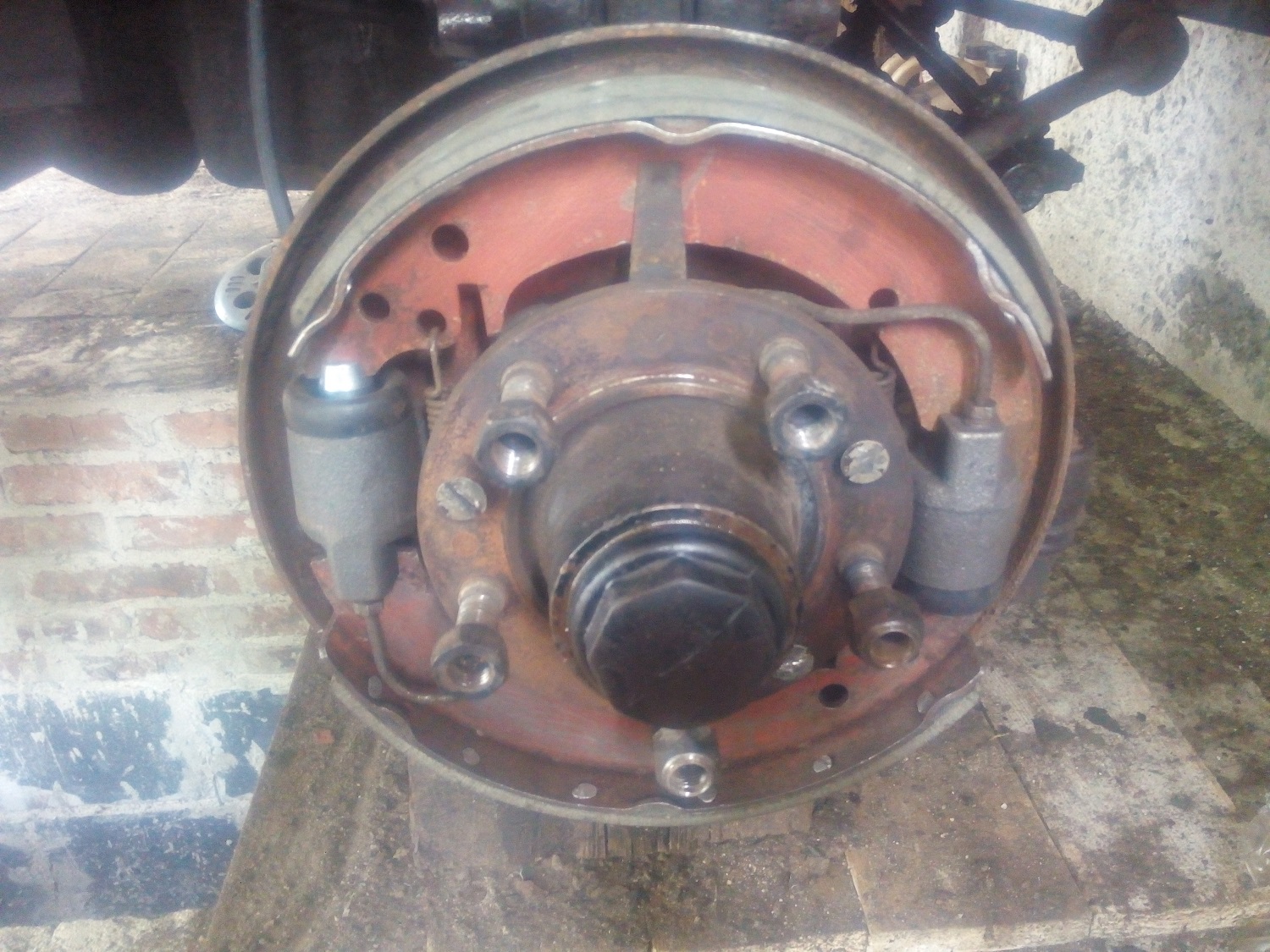

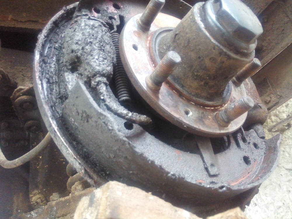

Jedno koło zrobione, nowe okładziny, nowe cylindry. :wink: Porównanie:
Komentarz: PORÓWNANIE
IMG_20160428_164206.jpg [ 318.13 KiB | Przeglądany 7025 razy ]
IMG_20160512_180325.jpg [ 607 KiB | Przeglądany 7025 razy ]

No i coś narobił? Smarowania nie będziesz miał na hamulcach i będą piszczały ;)

Spokojnie, świeży smar się da :D i będzie cacy :mrgreen:

No, Ufff... można odetchnąć... Powiem tak: PISK OPON
dziś odbyła się jazda próbna po wymianie wszystkich: okładzin, cylinderków, płynu, cały tylny obwód hamulcowy - przewody (przednie są naprawdę w dobrym stanie, nawet po przeszlifowaniu mają.. no są po prostu gładkie bez żadnych wżerów). Tak więc, aha no i oczywiście odpowietrzyłem - no nie sam - tata naciskał na pedał :lol: . No tak, jak wcześniej już zacząłem naciskając na pedał, koła stają w miejscu i wytwarza się zjawisko pisku opon :D .

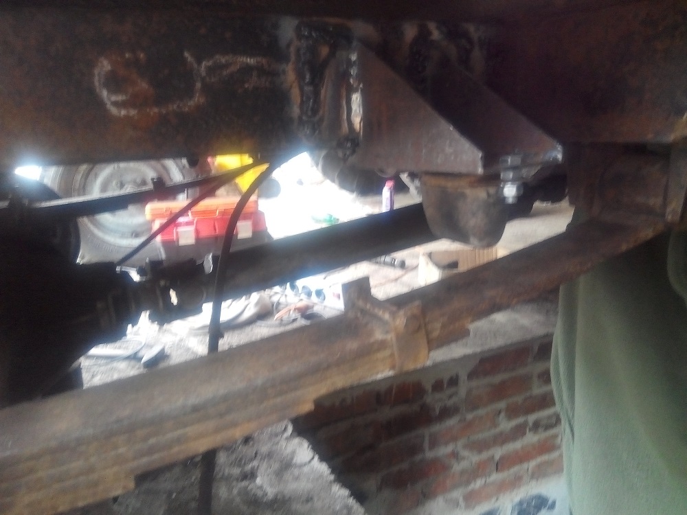

No, to dodam coś tam... :D

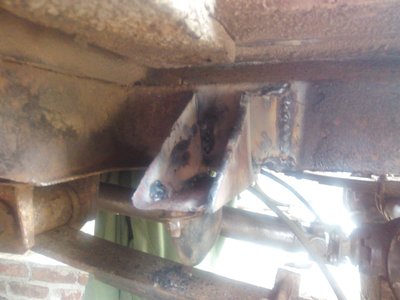

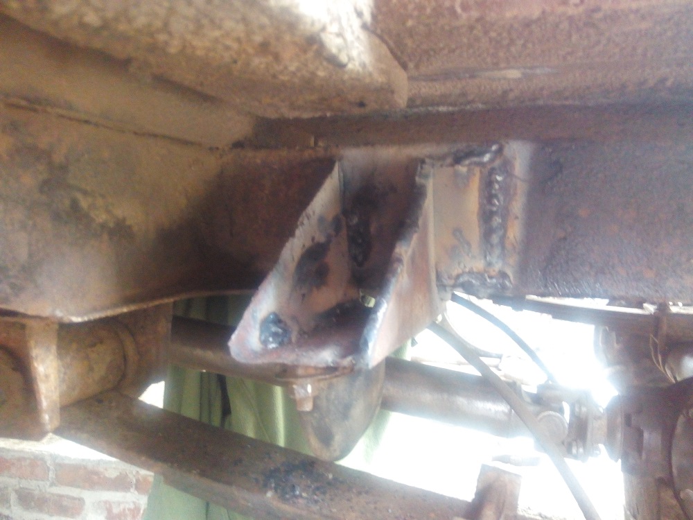

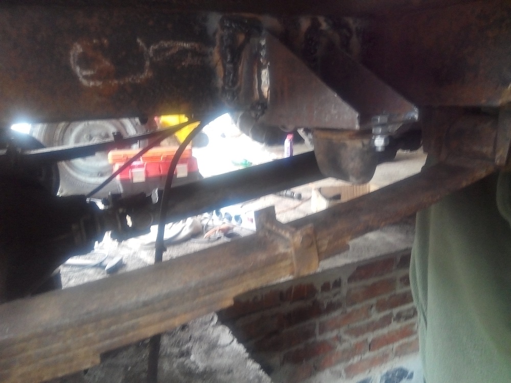

Komentarz: a tu tylko wyprostowałem i wzmocniłem
IMG_20160504_103450.jpg [ 262.54 KiB | Przeglądany 6875 razy ]
IMG_20160504_103417.jpg [ 250.47 KiB | Przeglądany 6875 razy ]

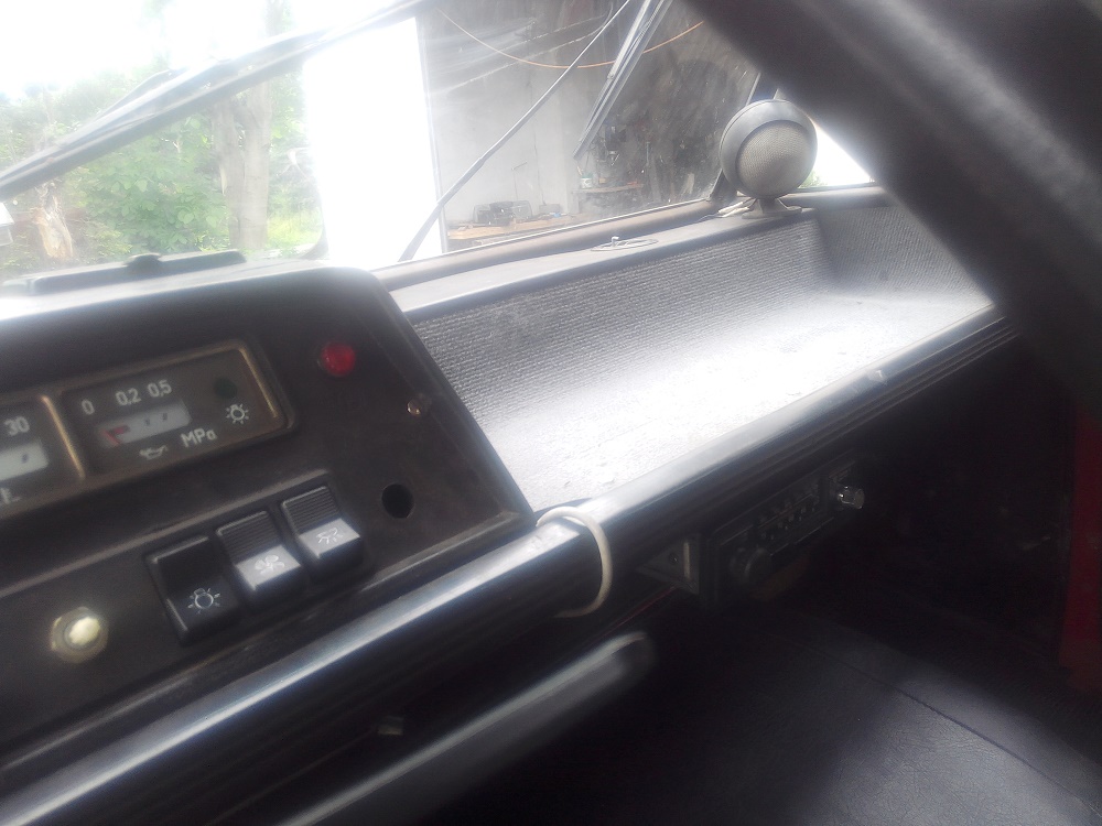

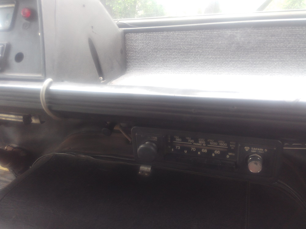

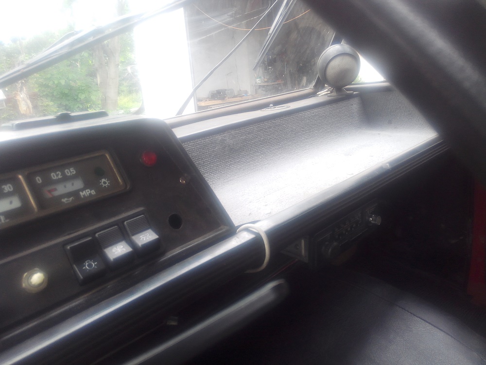

Cześć.

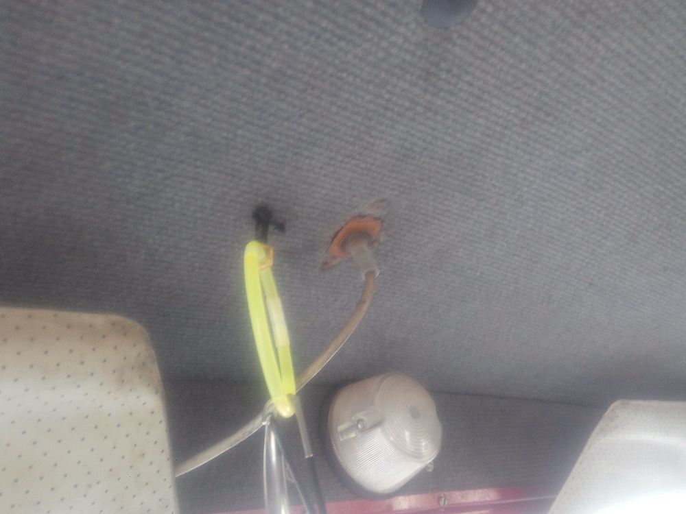

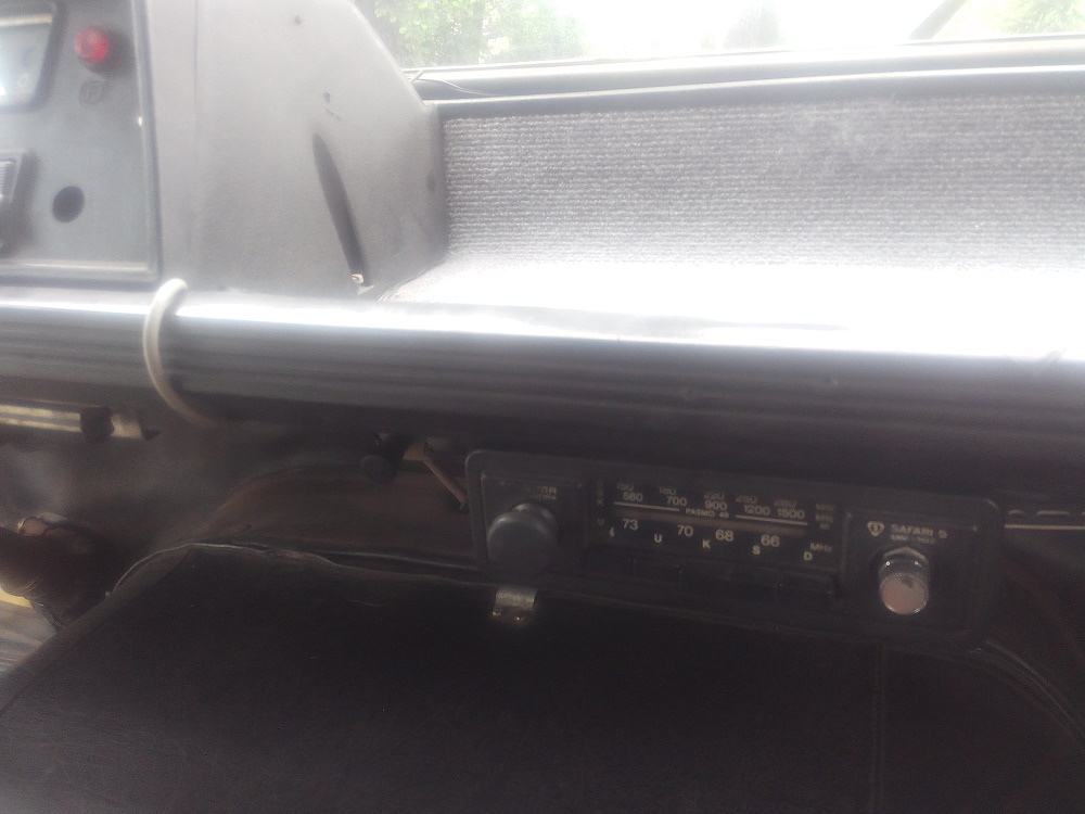

Niedawno udało mi się kupić ponadczasowe radio SAFARI 5 - ach, znów uległem prostocie, bo przecież z radia się wydostają tylko trzy niezbędne kabelki 2-głośniki, 1-zasilanie hehe :) . Podłączyłem w półtorej godziny (gdzie taki wynik laika przy współczesnym radiu :lol: ). Pięknie się prezentuje. Do szczęścia brakuje mi jedynie antenki/bata podejdzie z czegoś? czy musiem kupić.. A jeszcze do wyprowadzenia anteny wykorzystałem dziurę w dachu zaklejoną silikonem przez osp chodków.
IMG_20160613_172902.jpg [ 251.41 KiB | Przeglądany 6800 razy ]
