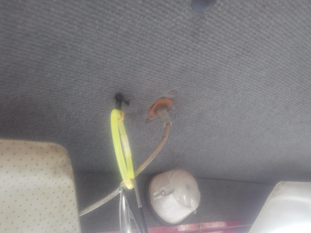

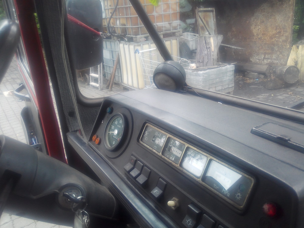

Niedawno udało mi się kupić ponadczasowe radio SAFARI 5 - ach, znów uległem prostocie, bo przecież z radia się wydostają tylko trzy niezbędne kabelki 2-głośniki, 1-zasilanie hehe :) . Podłączyłem w półtorej godziny (gdzie taki wynik laika przy współczesnym radiu :lol: ). Pięknie się prezentuje. Do szczęścia brakuje mi jedynie antenki/bata podejdzie z czegoś? czy musiem kupić.. A jeszcze do wyprowadzenia anteny wykorzystałem dziurę w dachu zaklejoną silikonem przez osp chodków.
