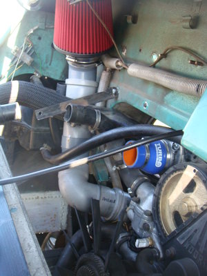

Jest tu znowu jakaś "termodynamika gazów cieplarnianych" :P brana pod uwage, że wlot do turbo ma jakieś 30mm a trabka ma ok 45? Robi sie Venturi dzieki temu?
A nie jest przez przypadek tak, że zmniejszenie średnicy powoduje po prostu delikatne zwiększenie ciśnienia na wlocie?
Pozdrawiam, Tomek

też mi sie wydaje że to musi mieć jakieś znaczenie. Niestety to w sumie moje pierwsze auto z turbo przy którym dłubie
jak to brzmi, moim pierwszym autem z turbo BYŁ ŻUK :lol:
jedynie co to kojarze z wydechów w wolnossakach, że zwężka Venturiego dynamizuje przepływ spalin. Wydaje mi sie że tu też coś takiego ma zachodzić.
Pany ja to tak zostawie raczej, przemawia za tym też króciec na odme. A rury jakoś damy rade, przy spinaniu IC już patrzałem jak je puścić :wink:

zwezka dynamizuje przepływ w pewnych granicach. Zachodzi zjawisko spadku ciśnienia i wzrostu predkości czynnika.

Tak myślałem, zostawiamy.

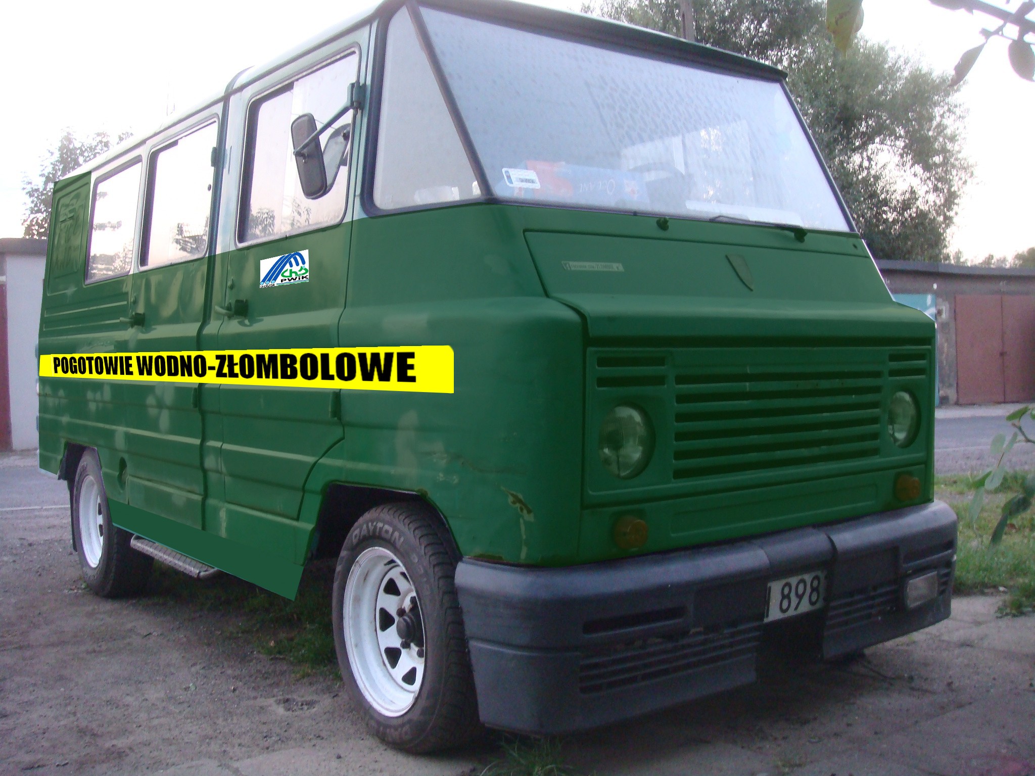

O malowaniu wam nie pisałem, bo pierdoła na razie. Choć czasem rozmyślam. Na fanpage podrzucalem pare opcji. Na razie nie ma nic co by było natychmiastowym "woow robimy to!" Chodzi mi po głowie pomalowanie w grafitu jak Zukato ,ale w raz nazwą to już jawny plagiat i slabo by to wygladało :roll:
w czołówce jest malowanie na Chorzowskie wodociagi z lat 2000-2010, gdy kupili flote w Renault w jednym kolorze, ciemnozielonym. Dlugi czas myslalem ze to oficialny kolor :) do tego przeróbka napisu na jakiś z jajem, Pogotowie złombolowe itp. Nawet mysle czy nie zrobić normalnie napisu "pogotowie wodno-kanalizacyjne" i zamalowac tylko czerwoną farbą fragmentu "wod-kan" napisem "złombolowe", dobry motyw co? 8)
Malowanie w drużyne A też jest zajebistym motywem ,ale po 1- juz jest taki żuk, po 2- czarny kolor maskuje kształty żuczka :?
aha takich pierdoł jak np zdrezak z cienkola i modów do ktorych nie jestem przekonany (konwersja przodu na kwadratowe lampy? 8) ) wam nie wrzucam. Choć w sumie ten zderzak nie wyszedł tak źle :shock:
pogotowie złombolowe livery.jpg [ 587.7 KiB | Przeglądany 9506 razy ]

O zderzaku: słabo to wygląda, kiedy doł zderzaka wisi tyle niżej od progu. Brzydko po prostu. Bez względu na "podobywanie się" - auto traci wizualną spójność.
Malowanie - Wam się musi podobać, ale ciemna zielęń z żóltym pasem jest bardzo OK :D I nawet napis moze zostać bez zamazywania ;)

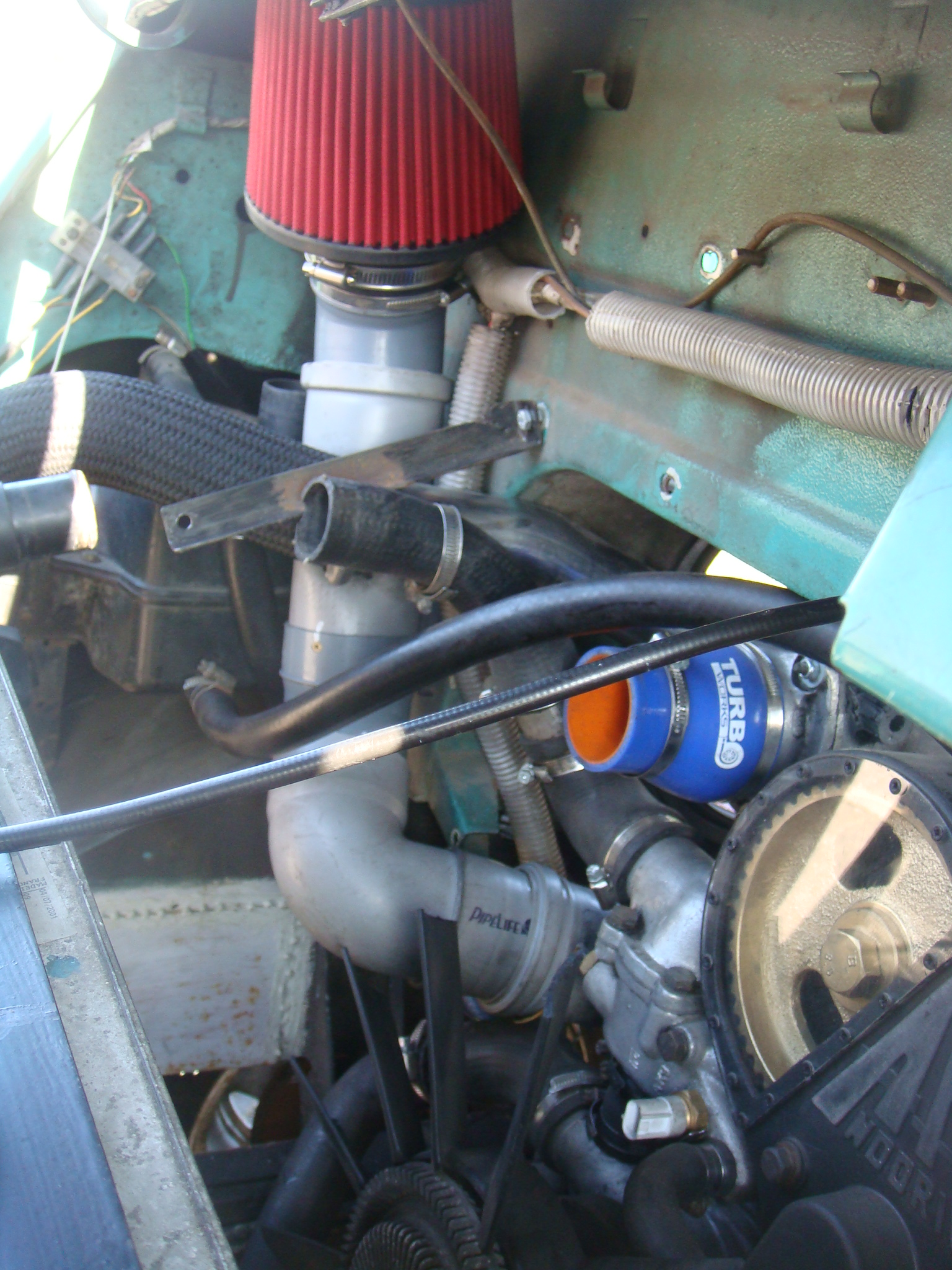

noo w koncu słonko!

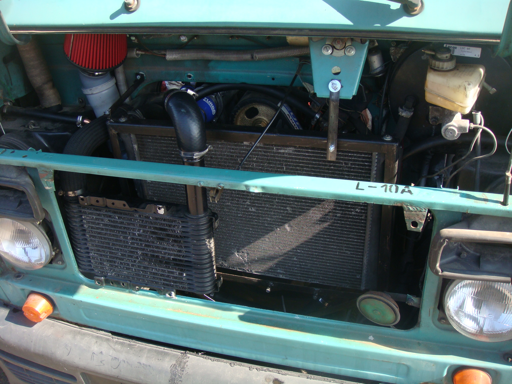

DSC06645.JPG [ 1.06 MiB | Przeglądany 9240 razy ]
dolot marki SIE MOTA :P
DSC06650.JPG [ 1.29 MiB | Przeglądany 9240 razy ]
jest już bardzo w porzadku. Musiałem wstawić kolanko miedziane na lewej nagrzewnicy zeby przewód poprowadzic inaczej. Wieksze segmenty chetnie bym wymienił na sztywne ,ale na razie to bzdeta. Po stronie kierowcy mialem problem ze spływem z nagrzewnicy ,ale przekrecilem rurke zeby króciec patrzał w strone wiatraka i od razu przewod sie rozluźnił. Teraz chłodnica nie jest już naszpanowana jak cięciwa łuku...

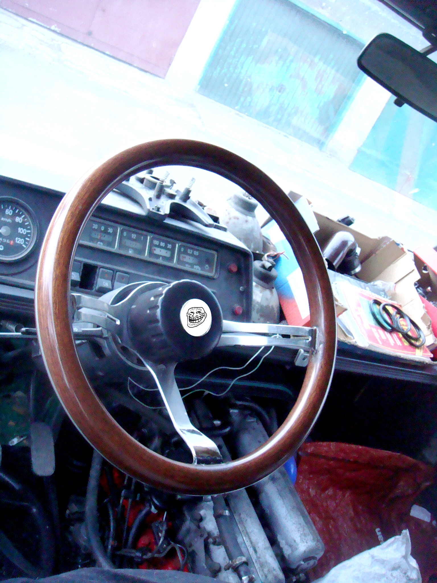

to jest hicior- najtańsza kierownica drewniana z netu, używana ok 150zł.
o nie nie, to nie w moim stylu.
40zł kierownica drewniana na złomowcu
5zł kierownica z rozdartą otuliną na wieńcu z poloneza na dawce wieloklinu (specjalnie szukałem takiej sfatygowanej :wink: a prawda jest taka że te dobre fanty które zawsze oszczedzam dla innych poszukiwaczy pewnie i tak idą do pieca...)
So much win!

Super! Rozumiem, że sam robiłeś? Sprzedasz tajniki technologii? Bo kombinuję jak zrobić kierę do kraktorka dla małego grzdyla...
Post: 26 marca 2019, 10:43
Posty: 434
Lokalizacja: gdynia
Fajnie , i nie ma problemu z klaksonem bo jest w manetce .
Aż chętnie tez coś wymodze bo oryginalna cienka , a czy przy mniejszym kole nie jest za cieżko ?
