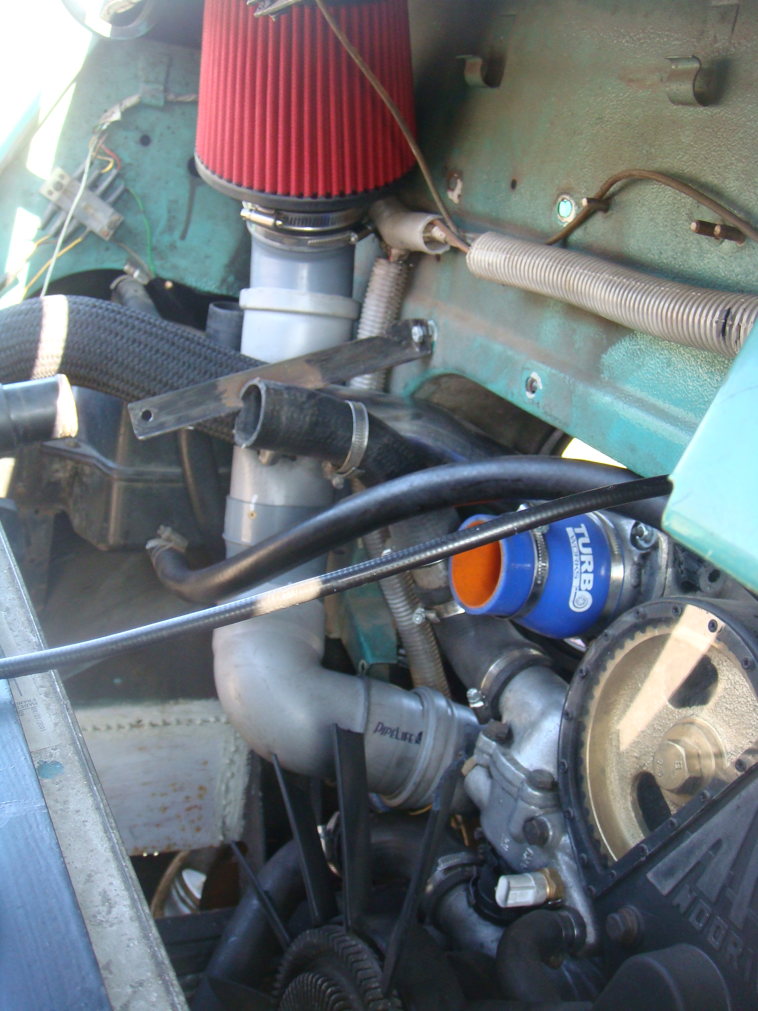

noo w koncu słonko!
DSC06645.JPG [ 1.06 MiB | Przeglądany 9081 razy ]
dolot marki SIE MOTA :P
DSC06650.JPG [ 1.29 MiB | Przeglądany 9081 razy ]
jest już bardzo w porzadku. Musiałem wstawić kolanko miedziane na lewej nagrzewnicy zeby przewód poprowadzic inaczej. Wieksze segmenty chetnie bym wymienił na sztywne ,ale na razie to bzdeta. Po stronie kierowcy mialem problem ze spływem z nagrzewnicy ,ale przekrecilem rurke zeby króciec patrzał w strone wiatraka i od razu przewod sie rozluźnił. Teraz chłodnica nie jest już naszpanowana jak cięciwa łuku...
