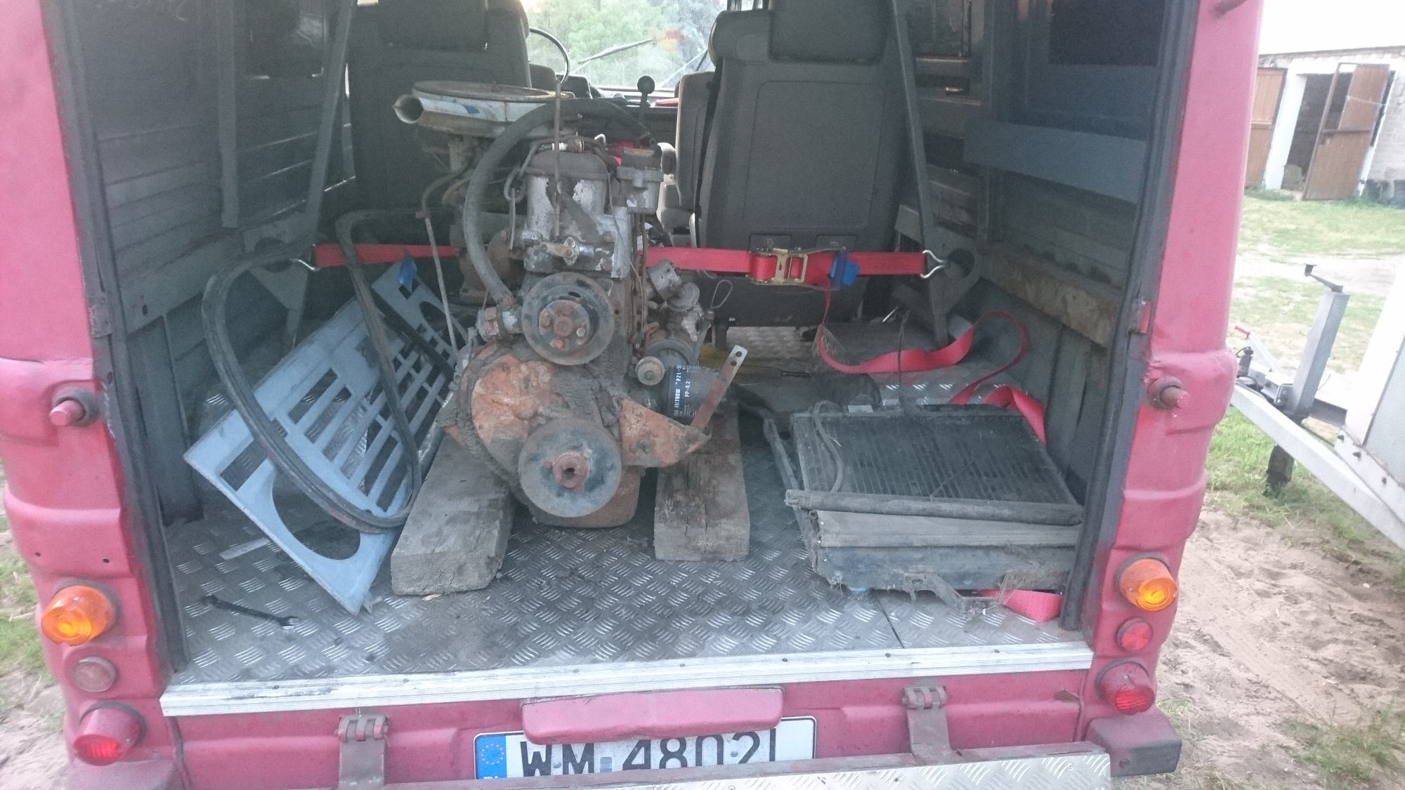

Za to udało się przytargać zastępstwo:D

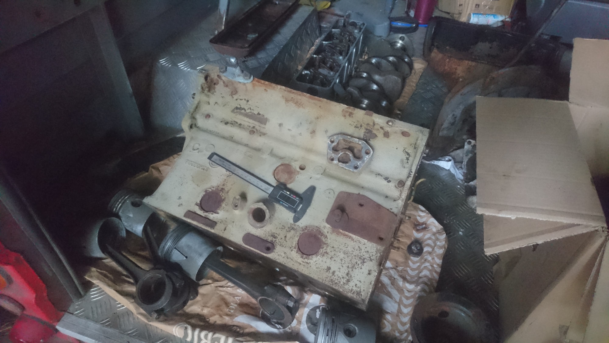

DSC_0497f.JPG [ 344.81 KiB | Przeglądany 17779 razy ]
DSC_0630f.JPG [ 269.95 KiB | Przeglądany 17779 razy ]
Silnik o niewiadomym przebiegu. Tłoki nominalne, panewki też.
Wygląda jakby nikt nie zaglądał do niego (jeszcze). Jeden pierścień pęknięty wypadł, nie wiem czy pękłem czy już był.
Z 5 lat pod chmurką, z 5 pod dachem, cały pod ochronną warstwą oleju z piachem. Panewki luźne, panewka oporowa jak żyletka. Cylindry w ładnym stanie. Powoli szukam sprzętu żeby pomierzyć silnik.

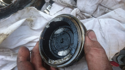

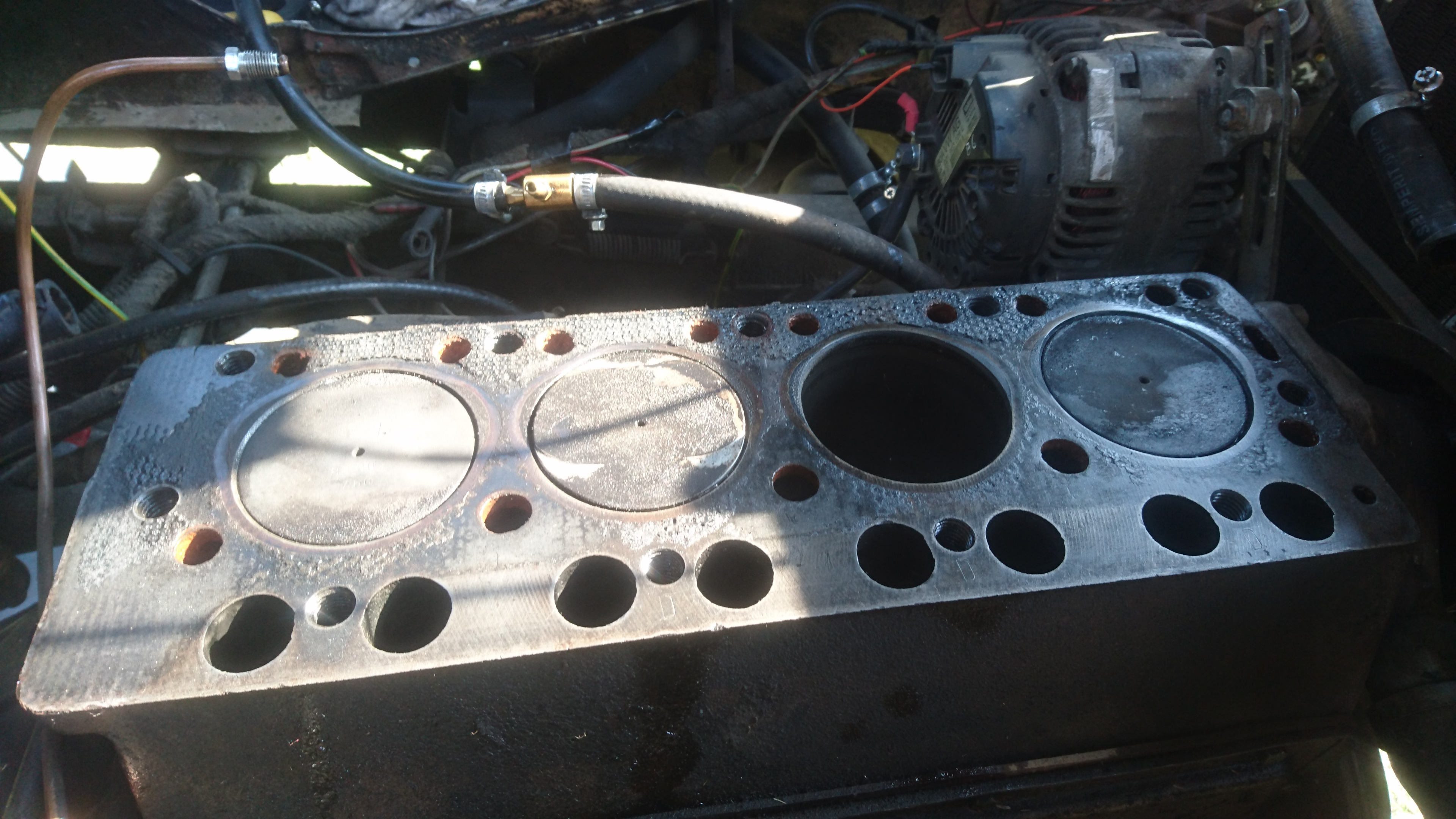

DSC_0718_f.JPG [ 460.74 KiB | Przeglądany 17524 razy ]
Post: 26 sierpnia 2019, 19:05
no i sie narobiło

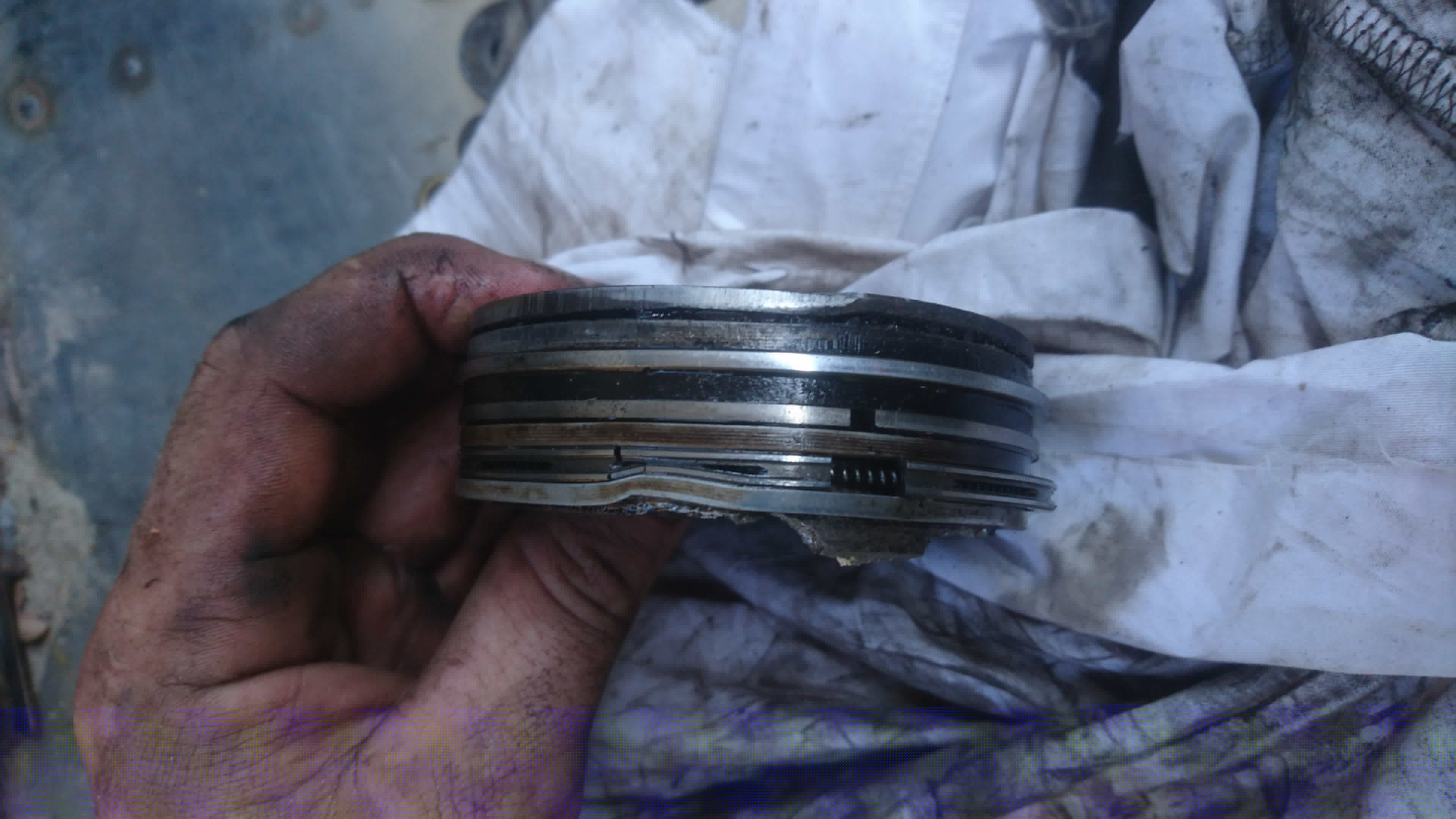

To dopiero początek opowieści
Pytanie co było pierwsze jajko czy kura??

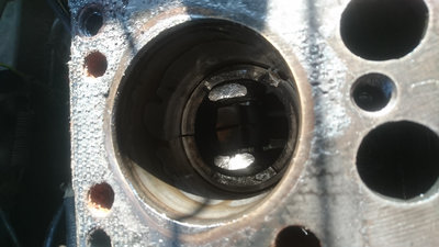

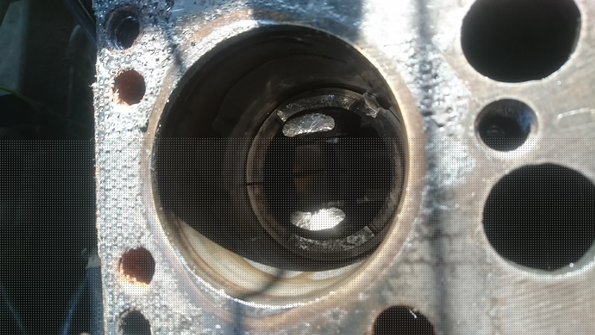

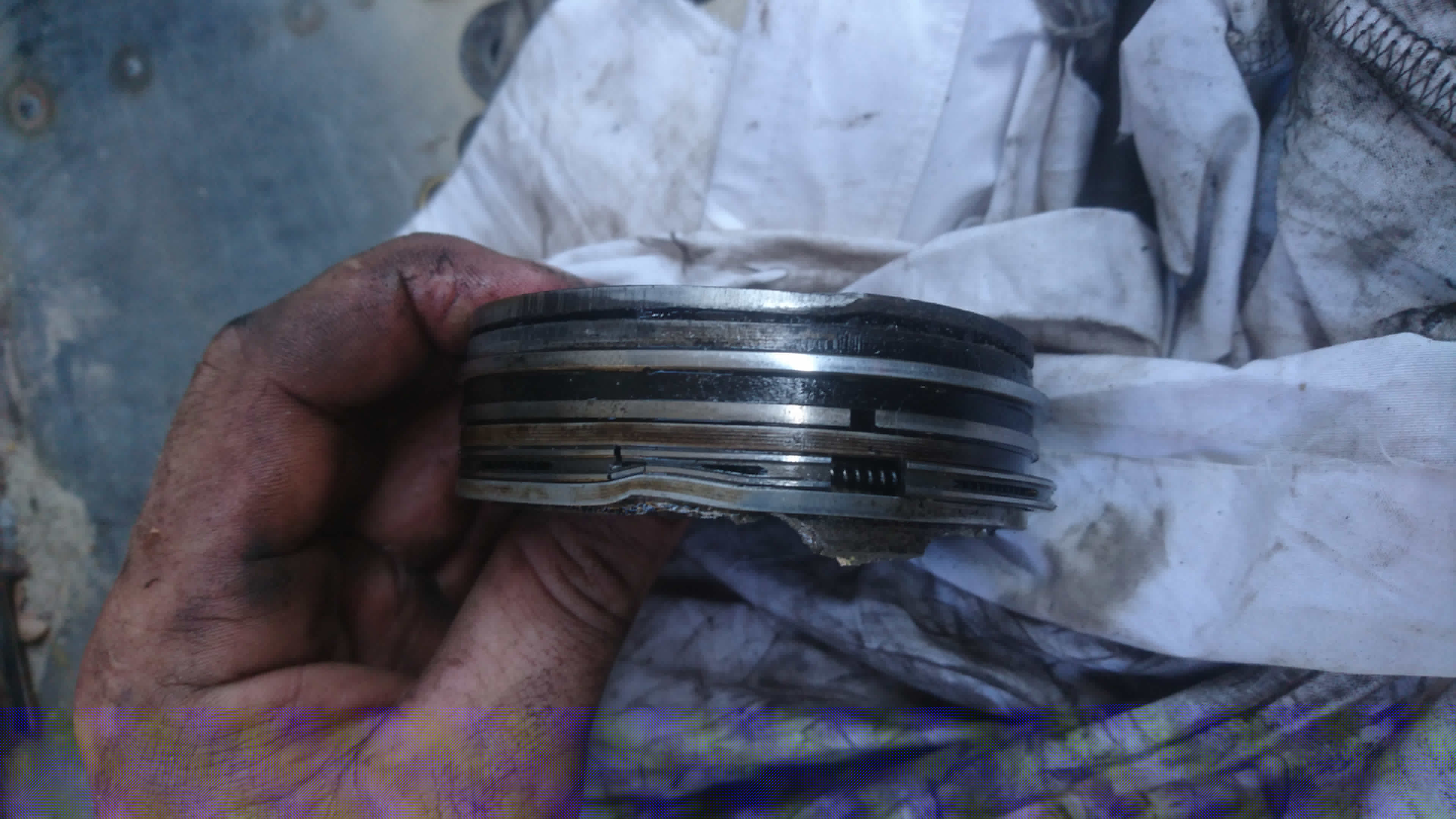

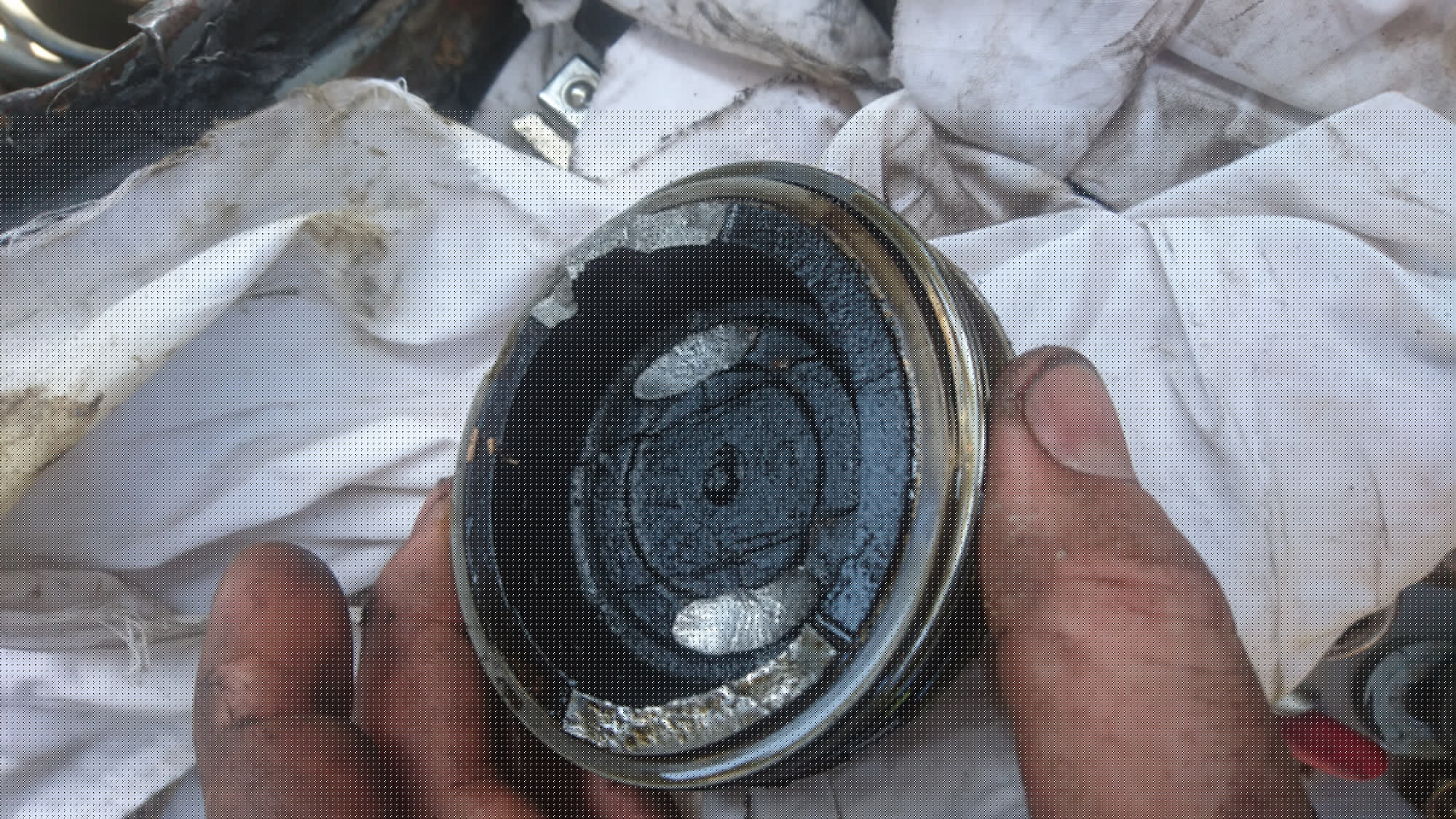

1f.JPG [ 809.72 KiB | Przeglądany 17489 razy ]
3f.JPG [ 192 KiB | Przeglądany 17489 razy ]
5.JPG [ 140 KiB | Przeglądany 17489 razy ]
6f.JPG [ 132 KiB | Przeglądany 17489 razy ]
A i filmik z luzów na tłokach

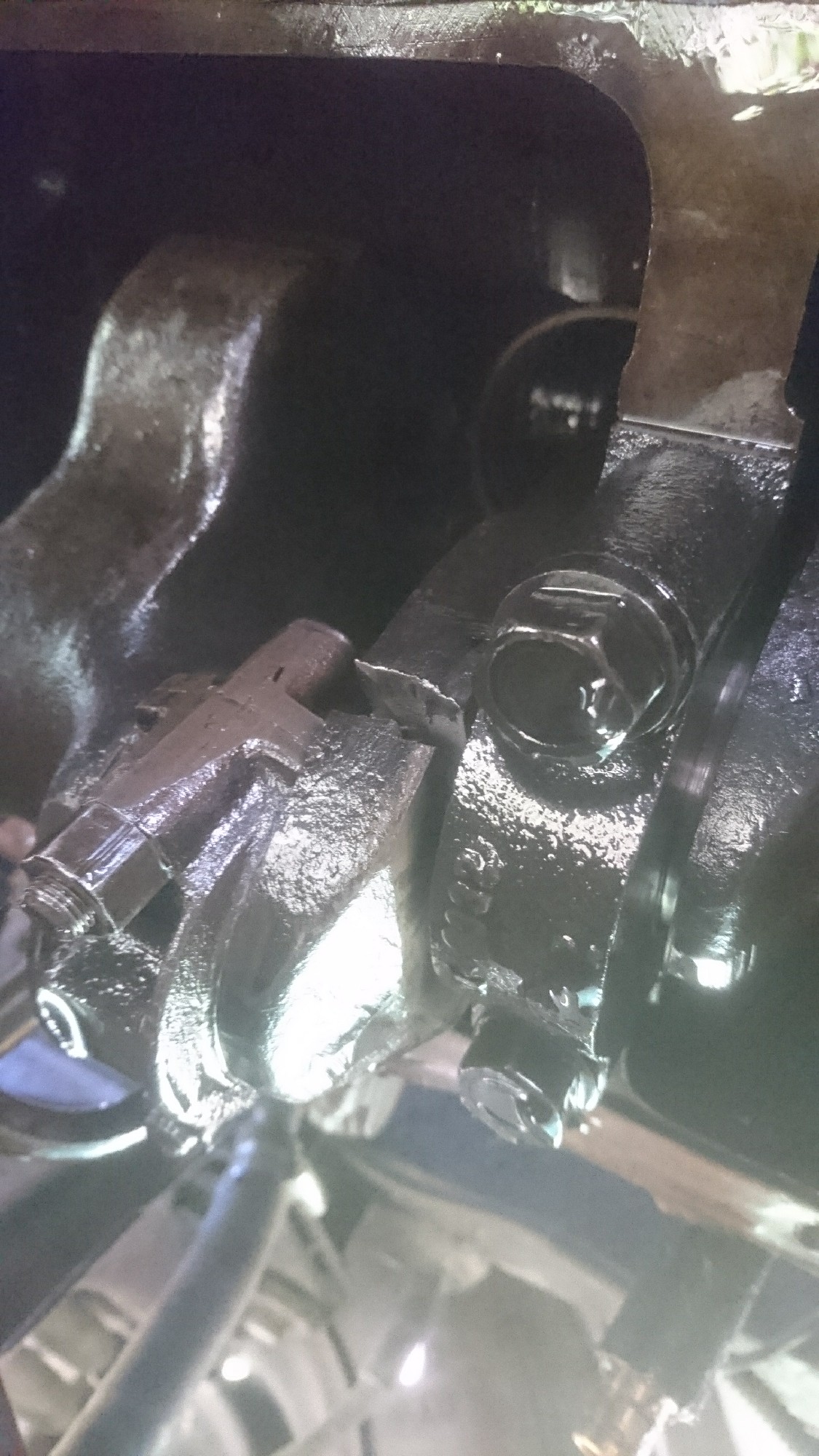

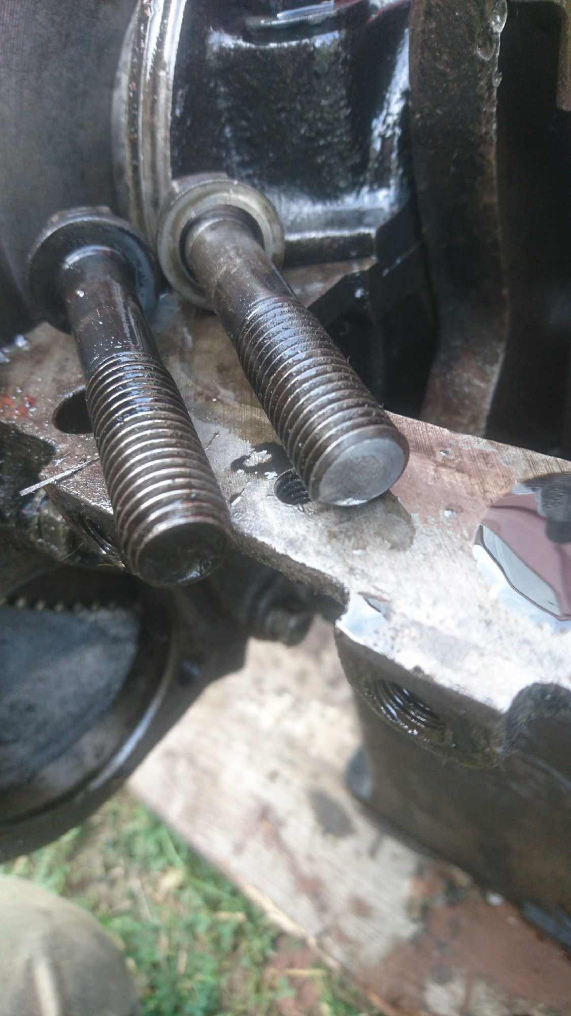

Dzisiaj silnik rozkręciłem co do nakrętki w drobny mak.
I powoli zagadka się rozwiązuje.
Pęknięta i wykręcona śruba stopy wału korbowego. Podkładka pod śrubą widać że pracowała bo się błyszczy, stopa z jednej strony też.
DSC_0002_f.JPG [ 386.13 KiB | Przeglądany 17437 razy ]
Jutro postaram się zrobić parę zdjęć tej stopy bo dzisiaj zapomniałem.

Post: 03 września 2019, 21:13
pod to turbo przydałby sie natrysk oleju pod denko tłoka, bo sie pan tłok splastelinizował od tempriczera pod 3cim pierscieniem. moze przy jeździe na benzynie by tak nie spłynął, parujac trochę by ciepełka zabrała z denka, a tu sam gaz+ naciski niezłe od turbo
Post: 03 września 2019, 21:59
Posty: 170
Pojazd: Żuk 82
Strucelserwis miałem Cię pytać co o tym myślisz. Spalony olej pod denkiem też nie napawa optymizmem. Mam już jakiś pomysł na natrysk ale muszę jeszcze obejrzeć kilka fabrycznych rozwiązań. W tym bloku mogę sobie powiercic i posprawdzac
Edit. Jak możesz zaznacz na zdjęciu miejsce splastelinowanie
Post: 04 września 2019, 09:14

Post: 04 września 2019, 20:00
foto nr 2 od góry. materiał tłoka zmiekczył sie i wbił się w 3ci pierscień od dołu.
dysze patrz saab 900/9-3 turbo albo renault 1.9dci, sa do kupienia bez problemu.
spróbuj poprowadzić magistralę natrysku cienkimi rurkami jak we włoskich silnikach np. vm diesel, to daje dużą swobodę i nie drażysz bloku.
fajnie byłoby do tego silnika dać krótsze (ponizej sworznia) tłoki, podebrane po bokach, moze w cermotorze cos dobiorą. wazne, aby masa była ta sama lub niższa jak nominał, wkładki termiczne niekoniecznie, bo masa tłoka rosnie wtedy znacznie, a w temp pracy i tak sie wiele nie rozszerzy, najwyzej bedzie troche kłapał na zimno;)
wał korbowy trzeba przejrzeć czy karbów nie ma i ew usunąc. Czasem w miejscach przejscia z czopa w przeciwwagę nie ma fazy/zaokraglenia i wał strzela jak szklo. pozniej wywazyc z kołem zamachowym
