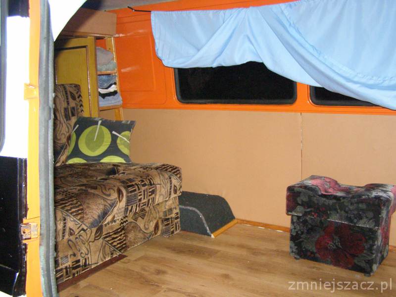

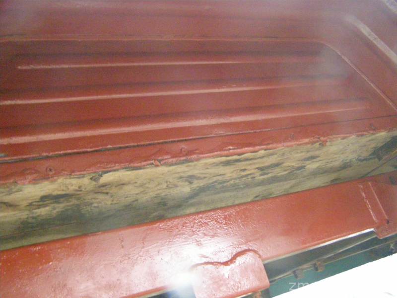

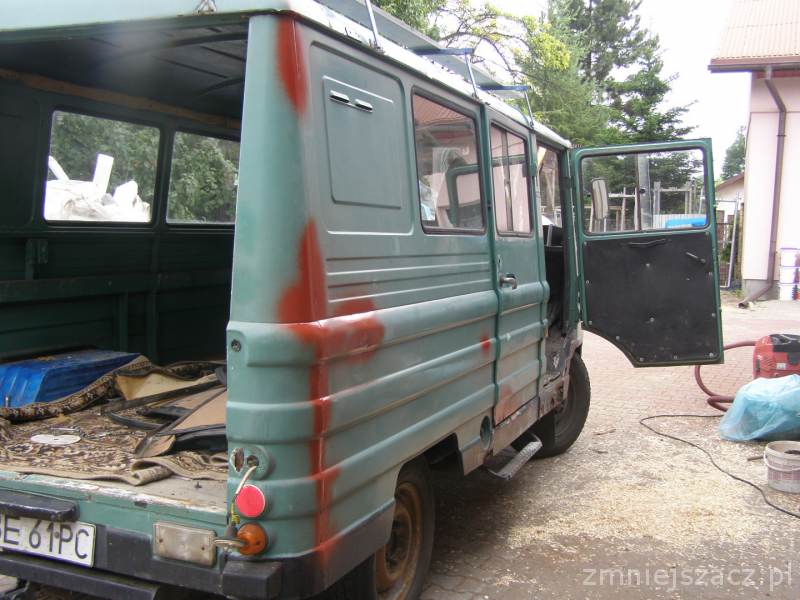

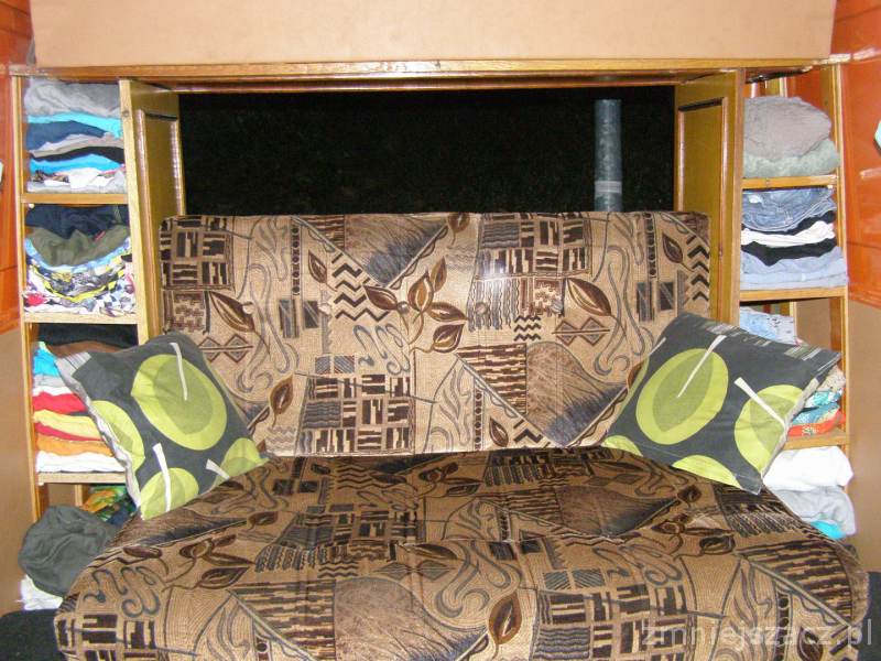

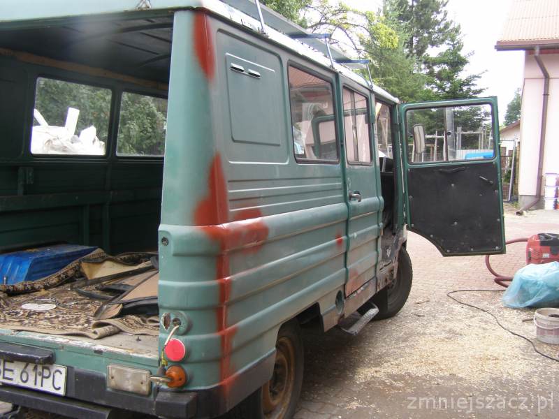

2011 gruntowna naprawa blacharska nowe obicia wewnątrz zmieniona zabudowa środka szafki półki i rozkładana kanapa na stałe.

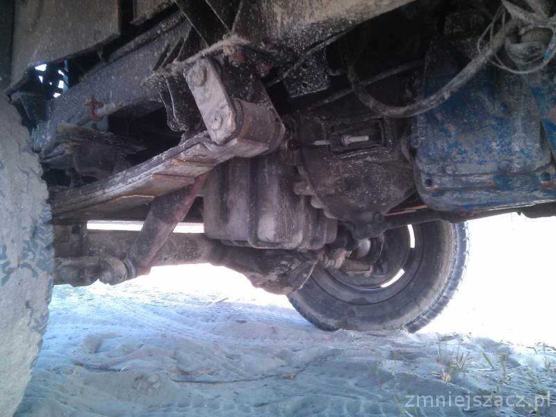

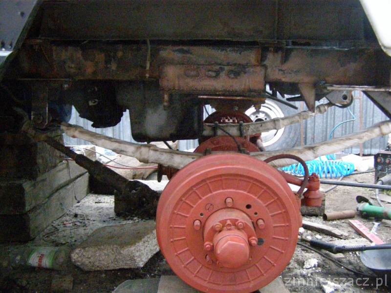

2013 Po kilku nieprzyjemnych sytuacjach tj. braku możliwości ruszenia z miejsca po nocnej ulewie wiadomo czasami na wyprawie zostaje się na nocleg w różnych miejscach. Kilkukrotne zakopanie się zimą na parkingu przelało szale goryczy . Robimy napęd 4x4 postanowiłem.
- wywalone przednie zawieszenie nowe na resorach uaz wzmocnione piórami z Lublina
- wspomaganie kierownicy Lublin

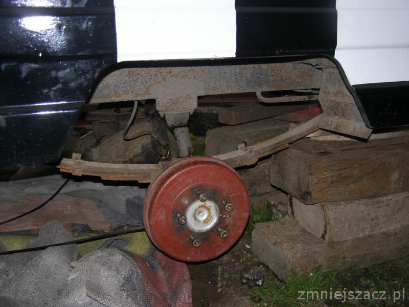

-wzmocnione i podniesione tylne zawieszenie

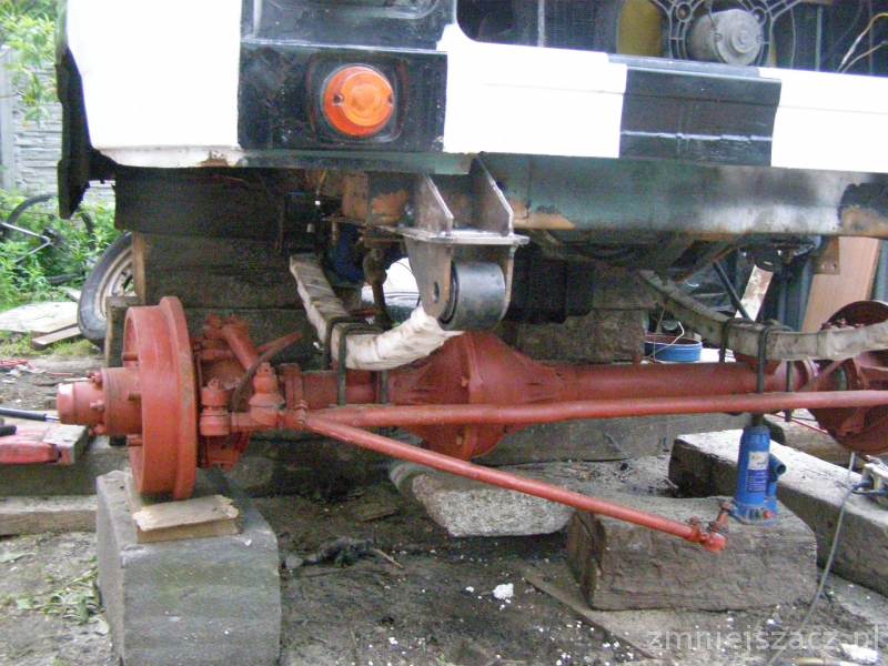

- skrzynia biegów 4 biegi Uaz wraz z reduktorem plus skrócenie wału przed podporą pozwoliło przywrócić napęd tył
- przedni most z wojskowego małego Uaza połączony skróconym przednim wałem ze skrzynią rozdzielczą zintegrowana z Uazowskim reduktorem pozwolił nam cieszyć się przednim napędem

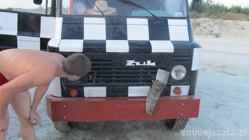

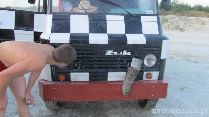

- przerobienie zawieszenia sprawiło, że oryginalny zderzak przedni nie pasował więc z blachy 3 wyspawalismy nowy wzmocniony profilem pozwalający brać taranem niektóre przeszkody w terenie
- felgi Daihatsu feroza plus opony Lassa Compentus 4x4
Powstał duży problem z którym borykamy się do dziś dnia inne przełożenia w mostach.
Tył hipo przód Uaza most stary typ. Najchętniej zmienilibysmy obydwa przełożenia na 10/41 lecz nadal szukamy takiego kompletu do mostu hipo, z przednim to nie problem.
Napęd używany do tej pory tylko na śliskiejlub miękkiej nawierzchni daje rade doskonale lecz gdybyśmy złapali twardej nawierzchni było by kuku.

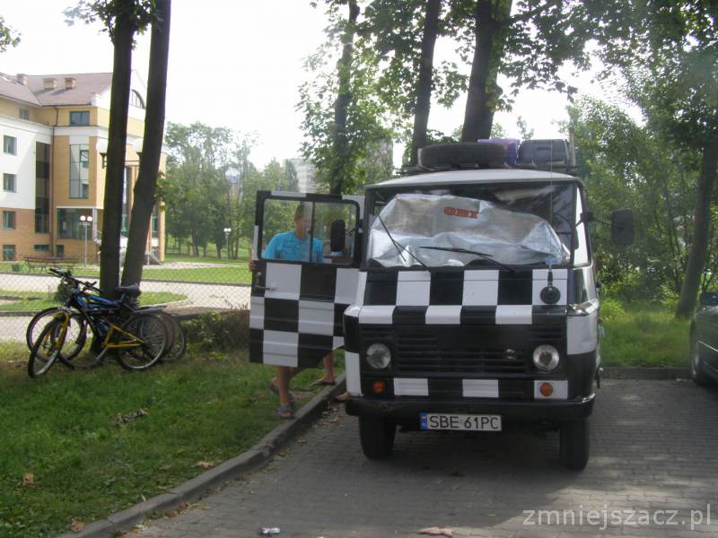

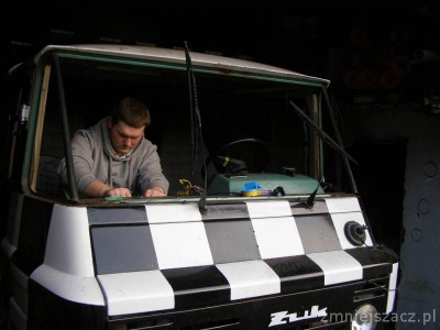

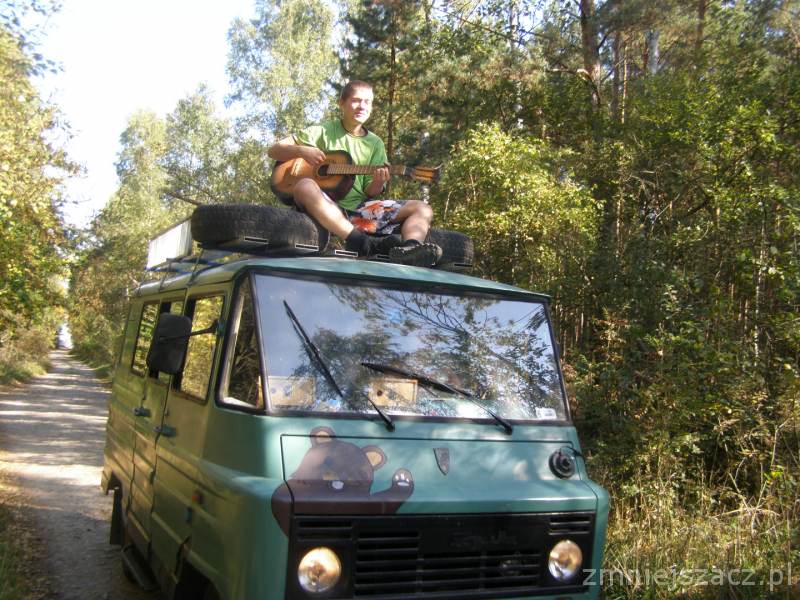

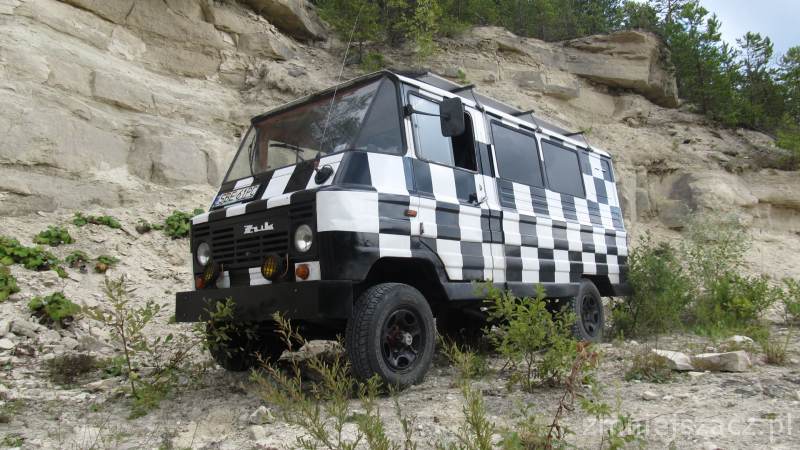

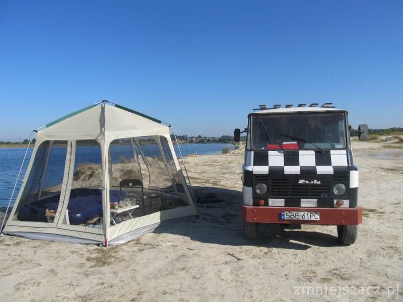

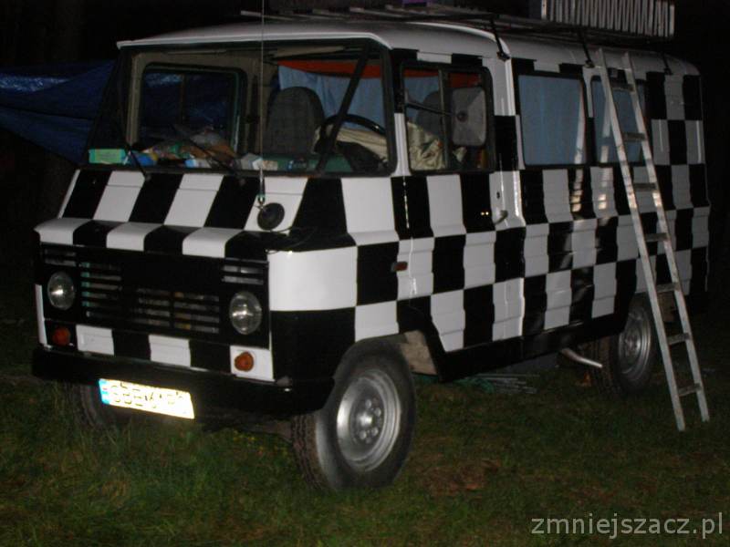

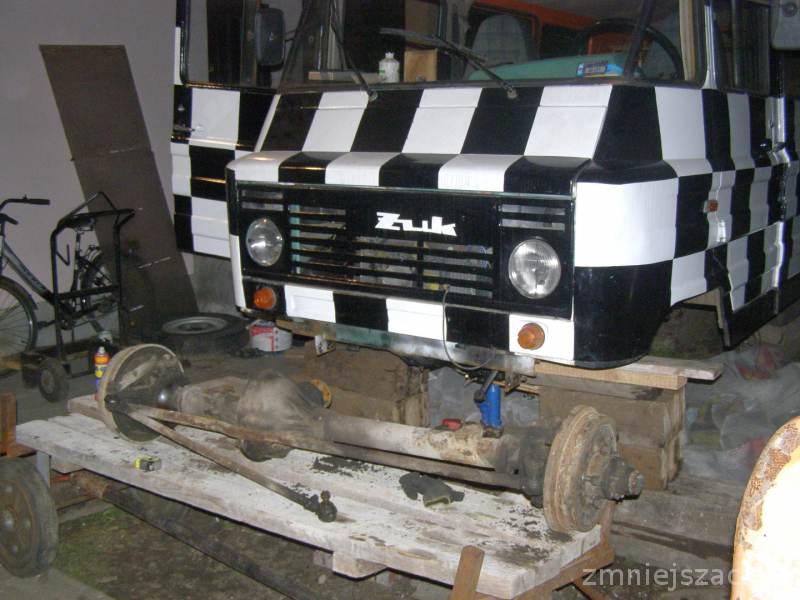

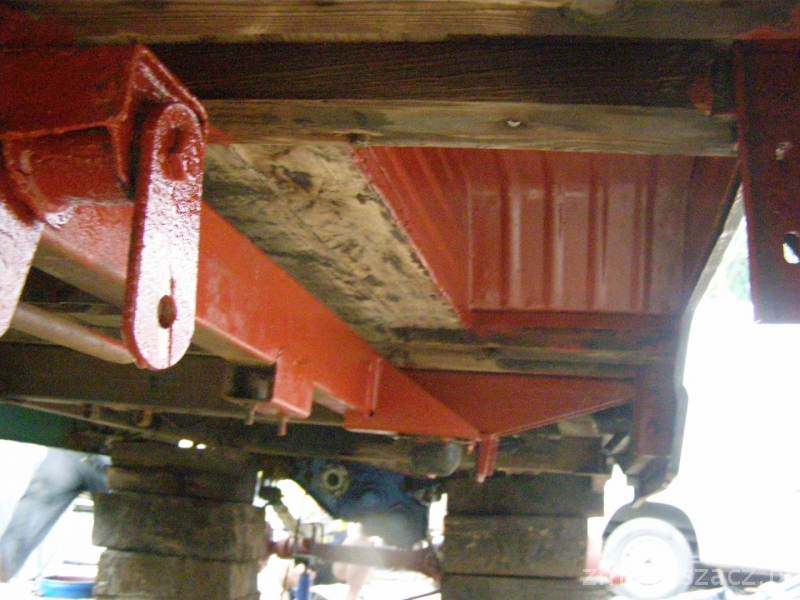

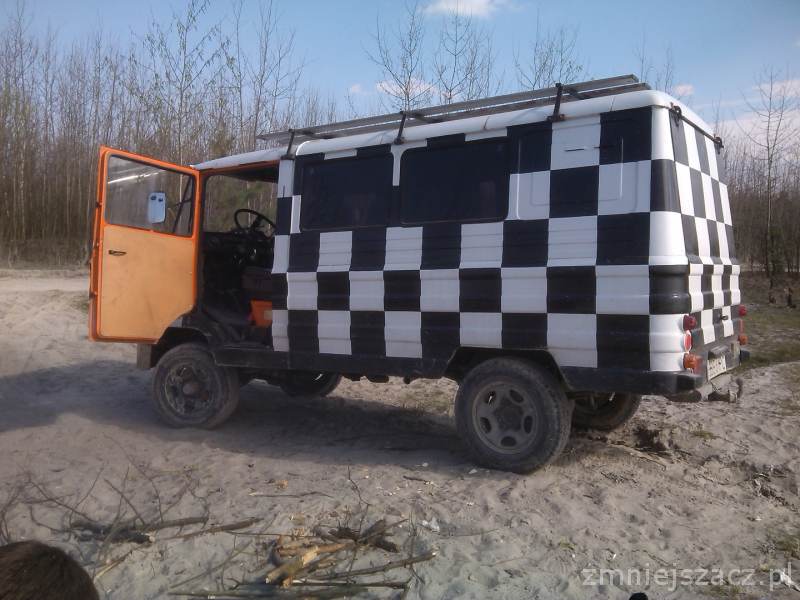

Obiecane zdjęcia od najstarszych do najświeższych, z wyjazdów i remontów.

... ale czołg :D

No nieźle,nie powiem.Przez chwilę pomyślałem,że się pomyliłeś i jedno zdjęcie wrzuciłeś z mieszkania :mrgreen: Chyba konstruktorom,a nawet ludziom w fabryce nie śniło się,że te auta dostaną w drugie życie i co poniektóre zostaną konkretnie przerobione.Poczciwe żuki 8) Silnik widzę andoria,więc pakuj skrzynię 5-kę,może Kia,bo ona ma chyba ciut większy nadbieg,a przynajmniej jest lepiej zestopniowana niż tczew (ponoć) i do tego ten 9/41 i będzie lepiej.

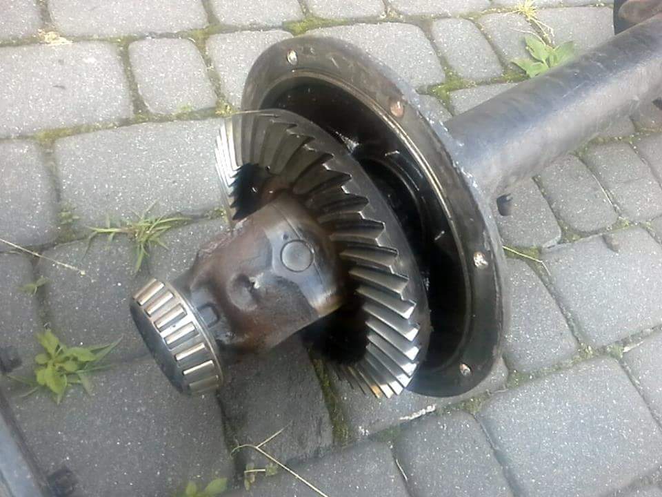

Lokalizacja: Będzin

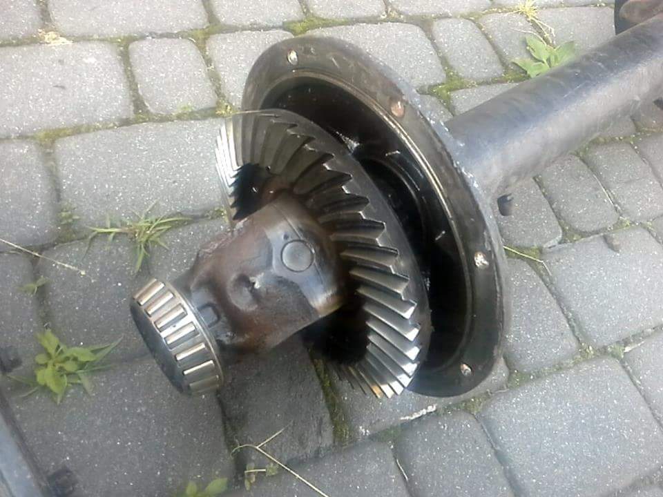

Jedziemy dalej jak przeróbki to konkretnie jak podpowiedział kolega z forum most od Wołgi xD można spróbować ;)

Post: 24 czerwca 2015, 10:54
Będziesz bić rekord prędkości żukiem? Czekaj robię popcorn. :D
