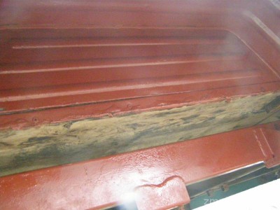

2011 gruntowna naprawa blacharska nowe obicia wewnątrz zmieniona zabudowa środka szafki półki i rozkładana kanapa na stałe.

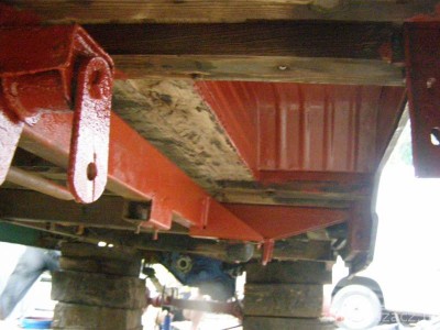

- wywalone przednie zawieszenie nowe na resorach uaz wzmocnione piórami z Lublina
- wspomaganie kierownicy Lublin
-wzmocnione i podniesione tylne zawieszenie

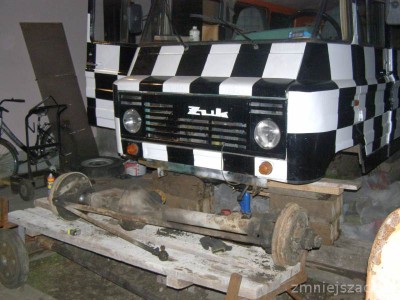

- skrzynia biegów 4 biegi Uaz wraz z reduktorem plus skrócenie wału przed podporą pozwoliło przywrócić napęd tył
- przedni most z wojskowego małego Uaza połączony skróconym przednim wałem ze skrzynią rozdzielczą zintegrowana z Uazowskim reduktorem pozwolił nam cieszyć się przednim napędem

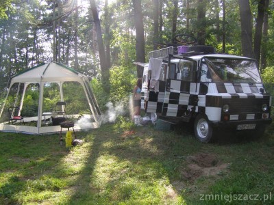

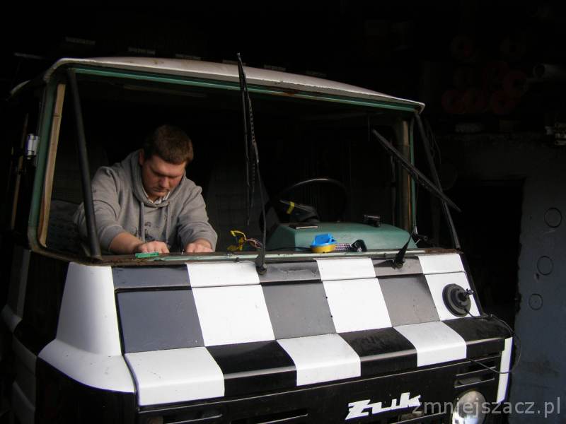

Obiecane zdjęcia od najstarszych do najświeższych, z wyjazdów i remontów.
