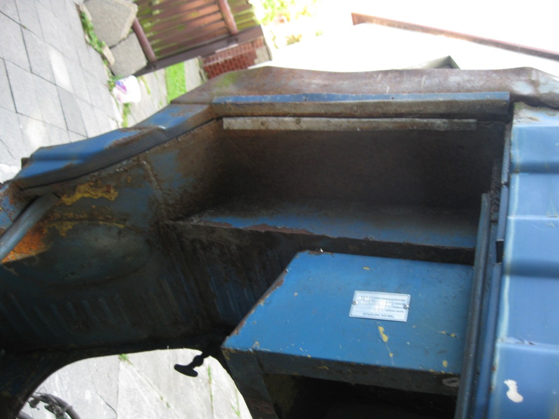

Najpierw fotki kabiny:

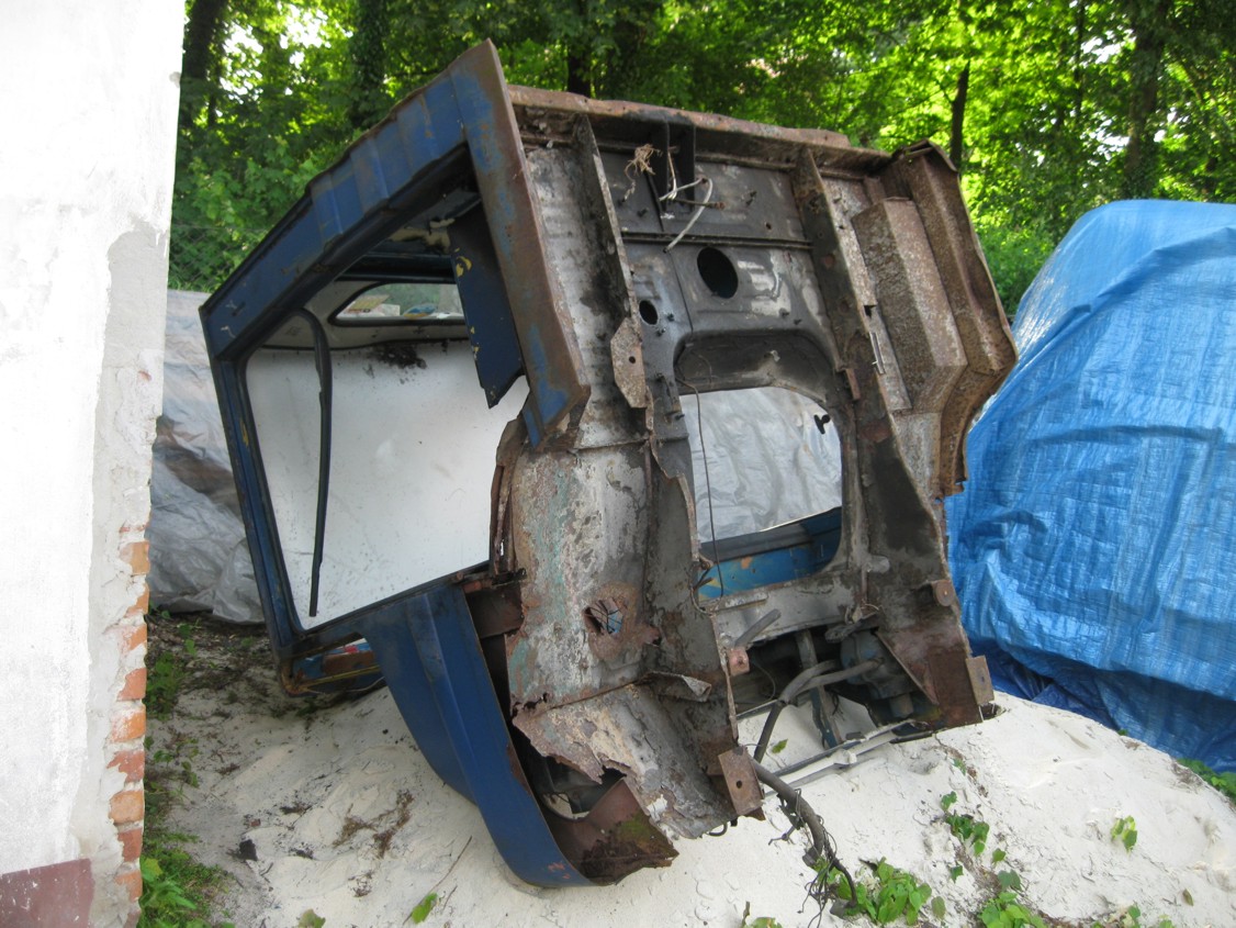

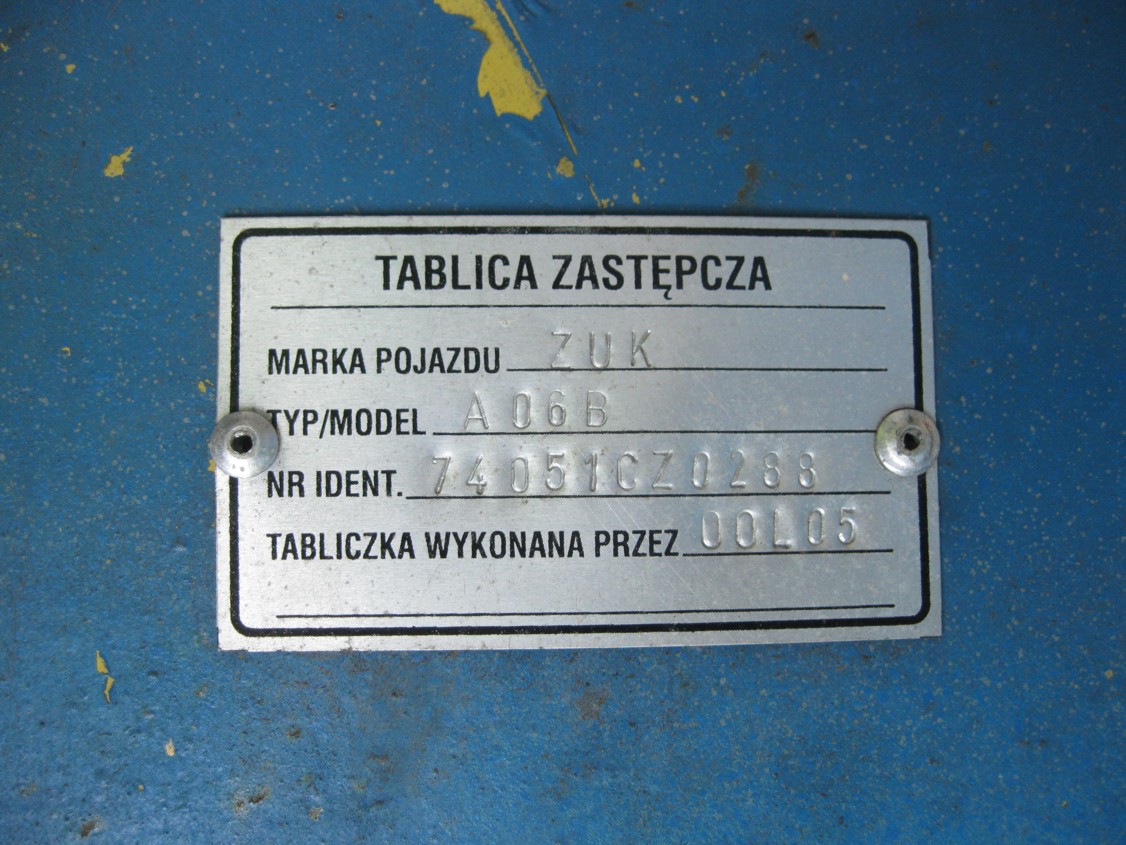

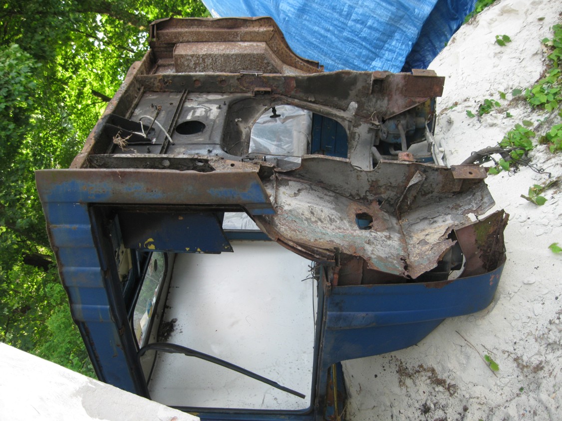

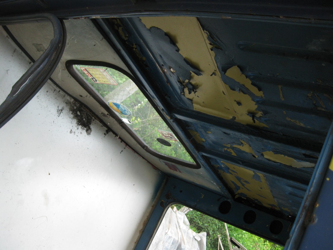

W pierwszej kolejności zaskoczyła mnie ta "TABLICZKA ZASTĘPCZA" oraz model Żuka "A 06 B".
Myślałem, że to oryginalny skrzyniowy A 11 B, a tu się okazuje, że to jest "obrzyn" powstały z odcięcia furgonowi tylnej części zaraz za ścianką działową kabiny. Ścianka działowa w furgonach często była taka sama, jak oryginalna tylna ściana w Żukach skrzyniowych, więc Żuk mimo tak poważnej przeróbki wyglądał na "fabryczny".

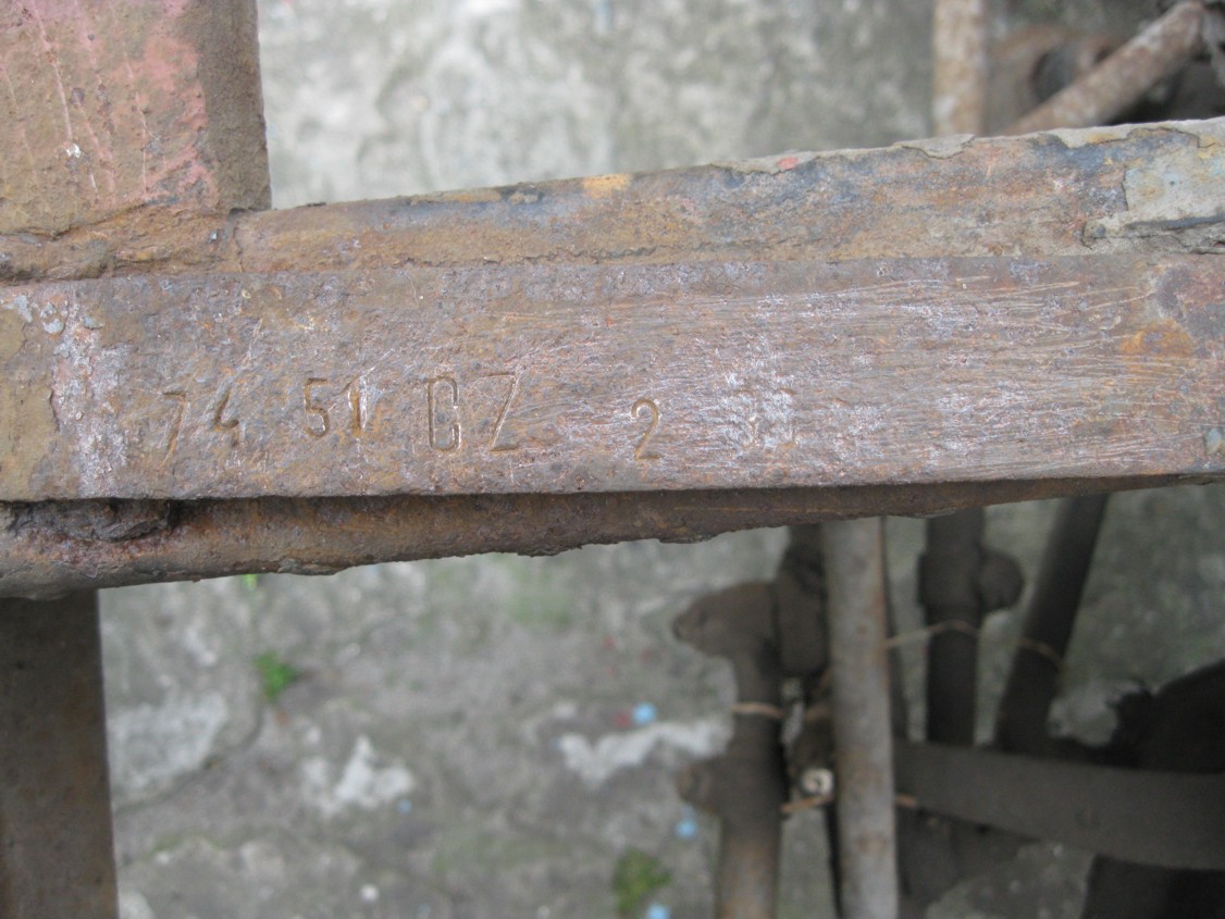

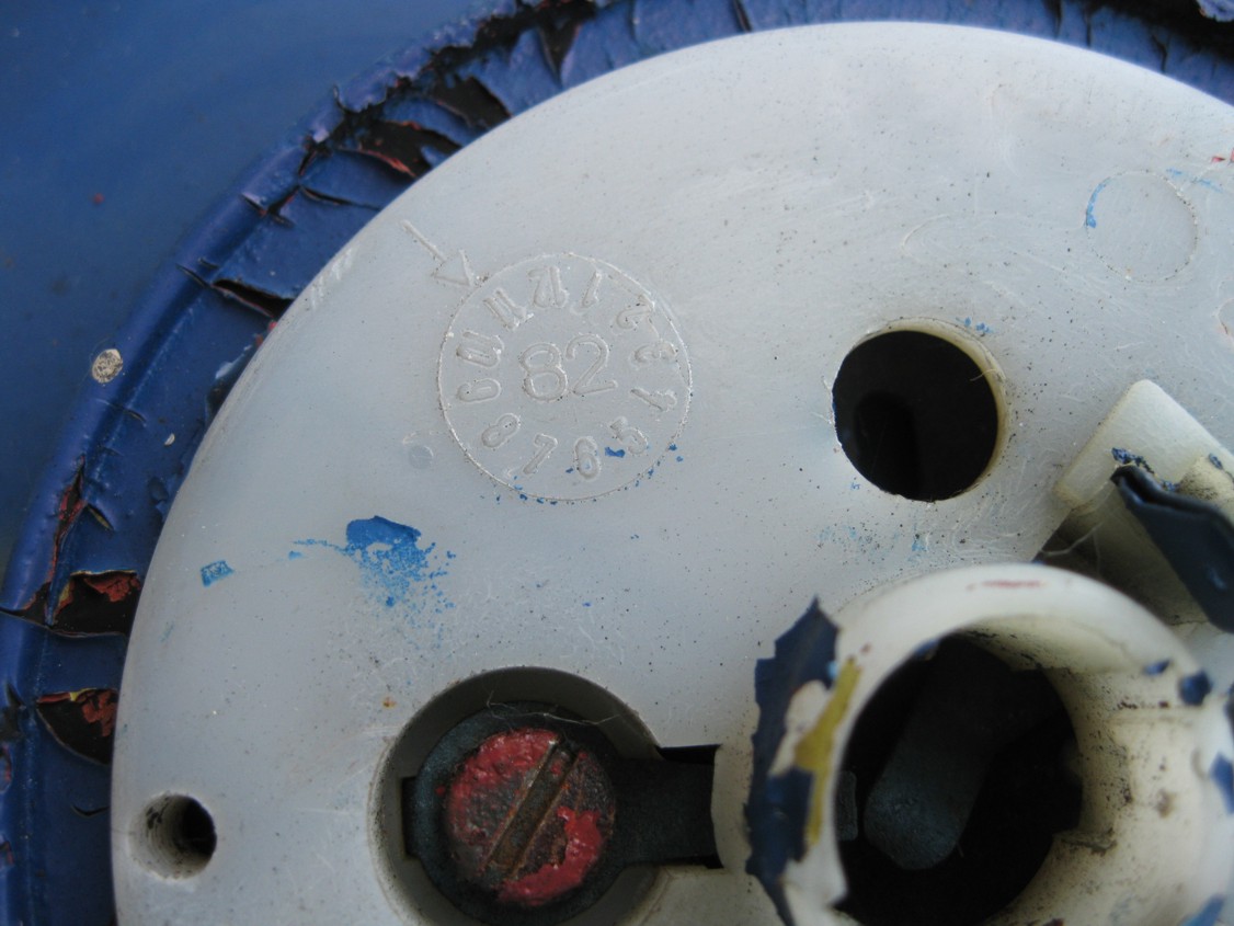

Próbowałem też ustalić rok produkcji. Ciężko mi coś wywnioskować z numerów na tej tabliczce, jak i z mało wyraźnych numerów ramy. Znalazłem natomiast datę produkcji na lampce oświetlenia skrzyni ładunkowej - to jest koniec 1982 roku, co by mogło sugerować rocznik 1983 (zdjęcie szóste od góry w poście wyżej).
Musimy jednak pamiętać, że miejsce, gdzie jest ta lampka jest bardzo blisko linii cięcia i nie musi więc być to oryginalna część zamontowana tam fabrycznie...

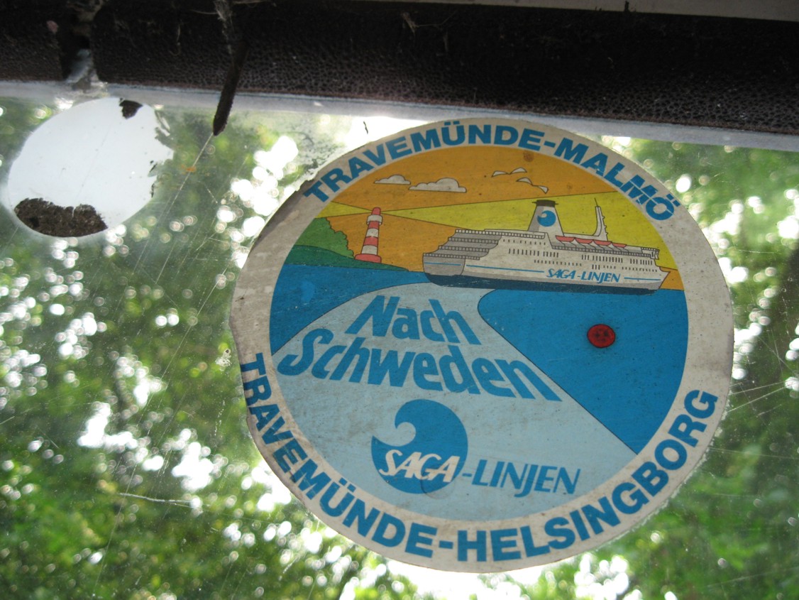

Rozbawiły mnie też te naklejki na tylnej szybie - zwłaszcza ta "Nach Schweden" :lol: Ciekawe, czy kiedykolwiek ten wrak tam był "za żywota swojego" :lol:
Największą frajdę jednak sprawiło mi "szukanie skarbów", jeszcze na samym początku rozbiórki tego Żuka :D
Czy był on kiedykolwiek w Szwecji, raczej się nie dowiemy, ale dowiedziałem się za to, jakie numery rejestracyjne miał on w 1989 roku i gdzie wówczas służył. W zakamarku deski rozdzielczej tkwiła brudna i zmięta kartka papieru, która po rozwinięciu okazała się być rachunkiem wystawionym 23 sierpnia 1989 roku na GS Zębowice (woj opolskie) oraz podanym ówczesnym numerem rejestracyjnym pojazdu: OPA 350R.

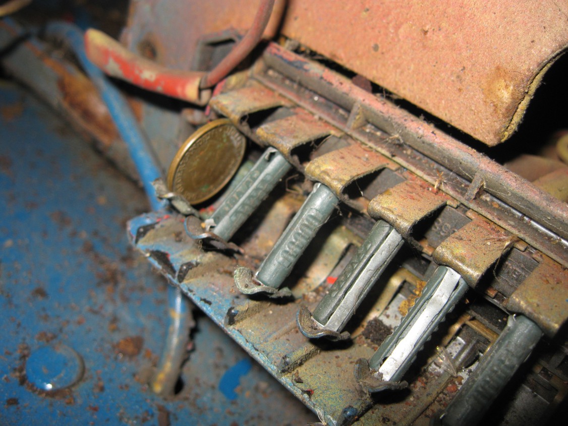

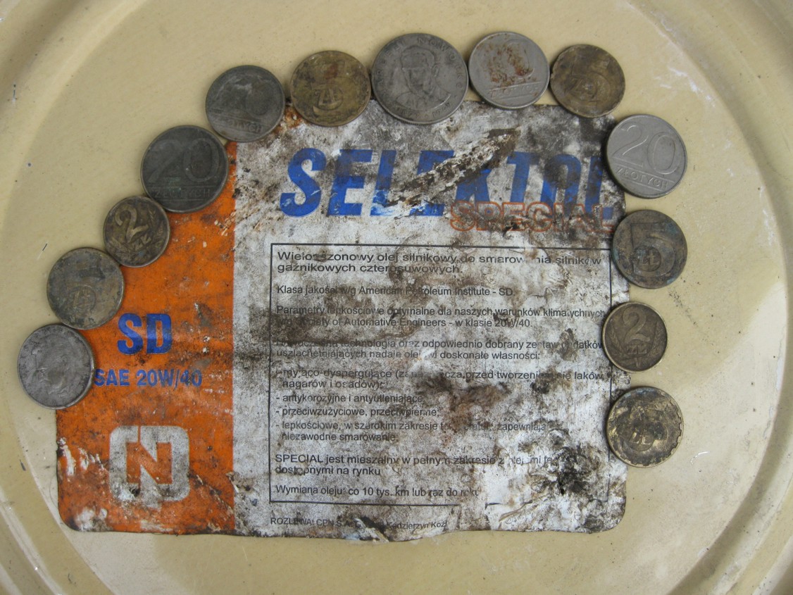

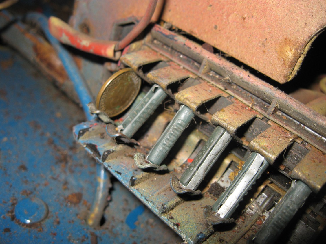

Oprócz tej karteczki i innej metki - też z logo CPN, znalazłem w desce rozdzielczej całą garść monet z okresu PRL. Zaskoczyło mnie to trochę, skąd aż tyle bilonu w tej kabinie, ale...
...jak zobaczyłem przypadkowo na skrzynkę bezpieczników - NA WSZELKIE PYTANIA O MONETACH ZNALAZŁEM ODPOWIEDŹ! Szczerze powiedziawszy, nie wpadł bym na to... :lol:

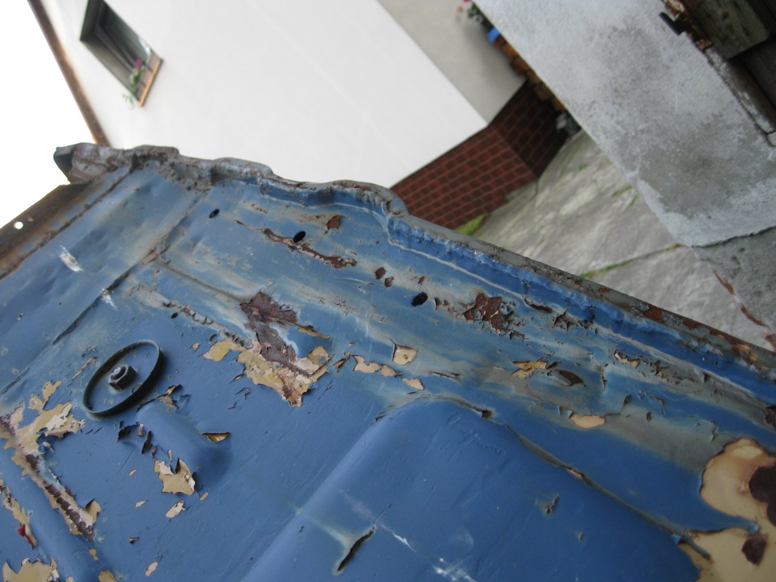

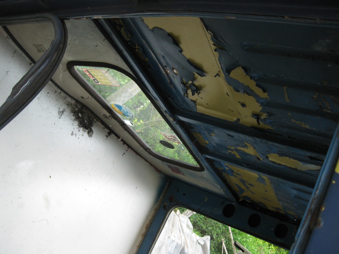

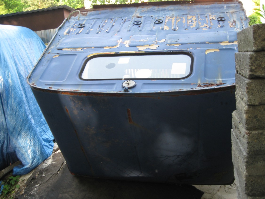

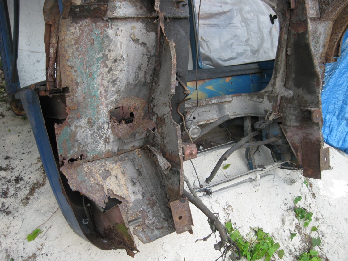

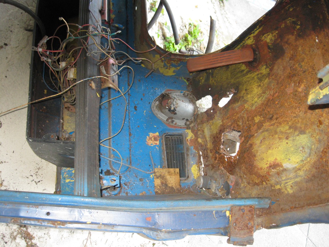

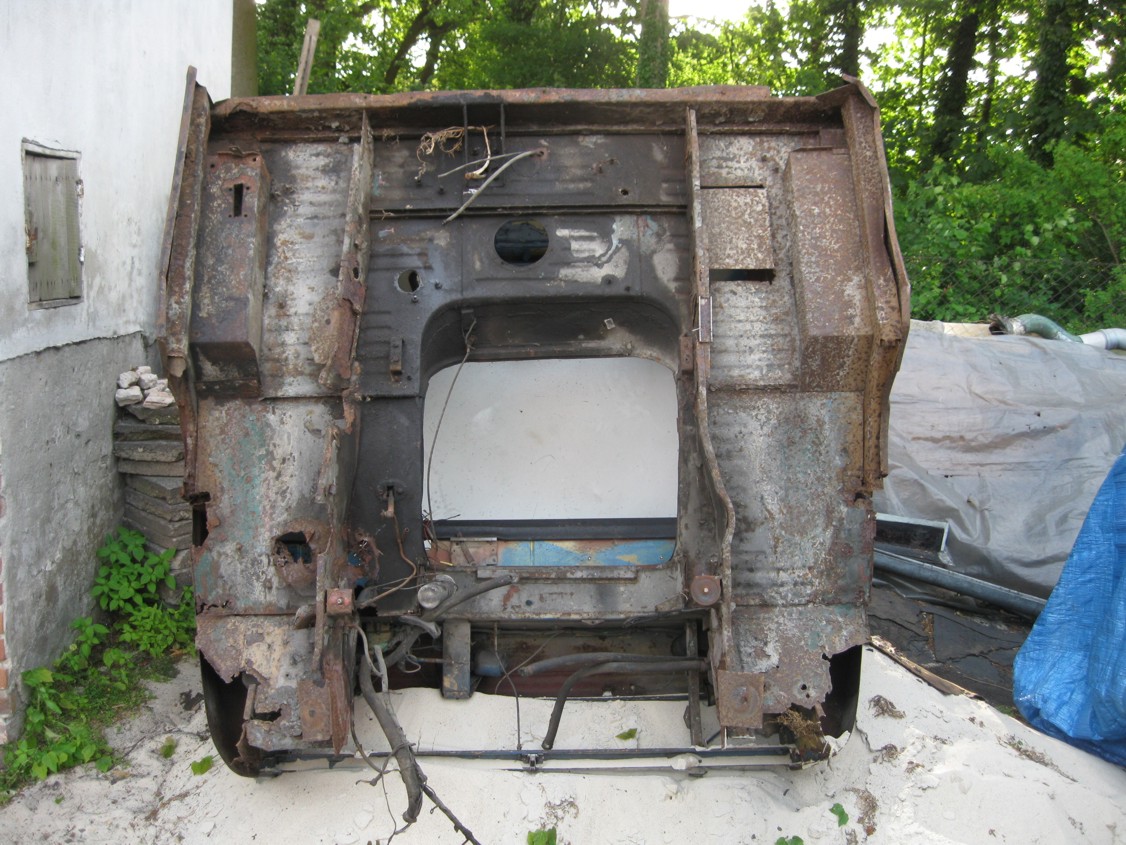

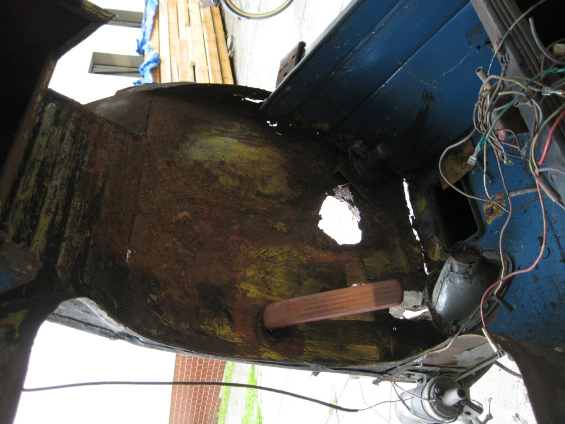

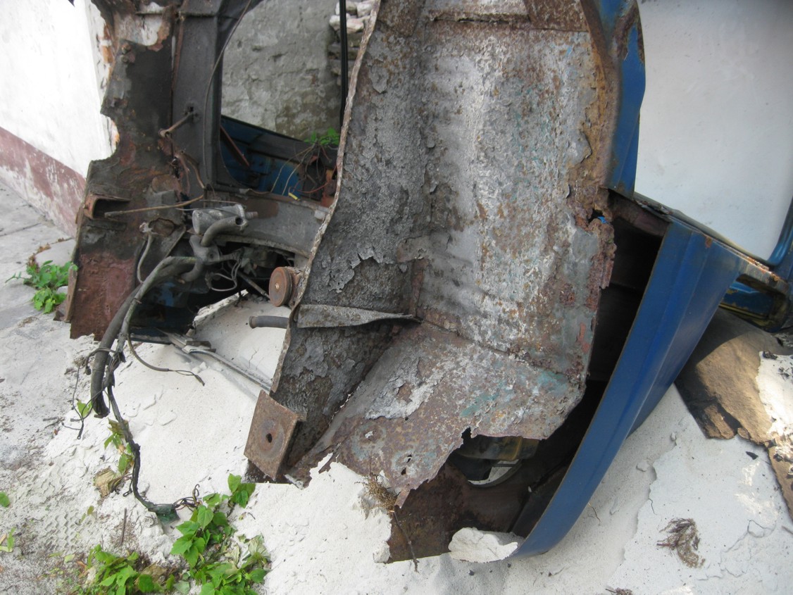

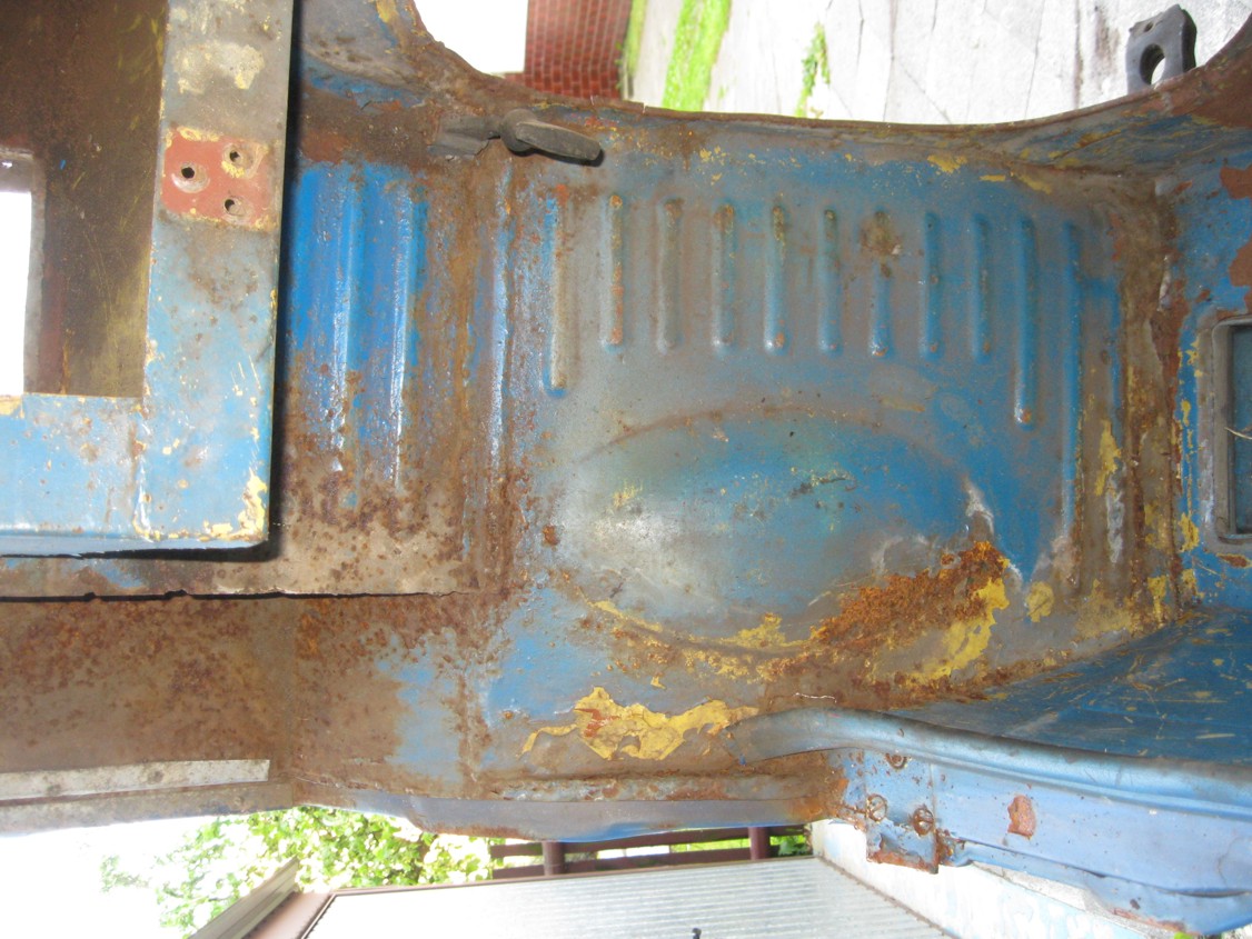

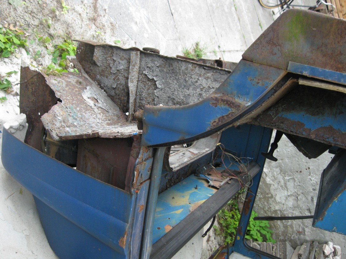

Jak widać buda nie dość, że była obcinana i łatana różnymi wstawkami, to jeszcze była przemalowywana - i to za każdym razem na inny kolor. Pod wierzchnią warstwą granatowej farby widać jaśniejszą niebieską, z pod której wyłazi kolor żółty, który zaś nałożony jest na piaskowy (lub kość słoniową). To jednak nie koniec, bo pod tym piaskowym widać jeszcze czerwony - ciekawe, czy minia, czy lakier. Na podwoziu widać też resztki zielonej farby, ale to mi wygląda raczej na antykorozyjne zabezpieczenie podwozia szoferki...
Sam nie wiem, co jeszcze z tą budą zrobię. jak już wcześniej mówiłem, nie nadaje się już ona do samochodu, ale jak widzę tą podłogę, przycięte błotniki przerdzewiałe słupki na styku podłogi, zastanawiam się, czy on wogóle nadaje się nawet na budkę :(
Sami oceńcie - czy to się do czegokolwiek jeszcze nadaje, czy może już tylko do pocięcia na reparatury dachu, tylnej ściany itd...

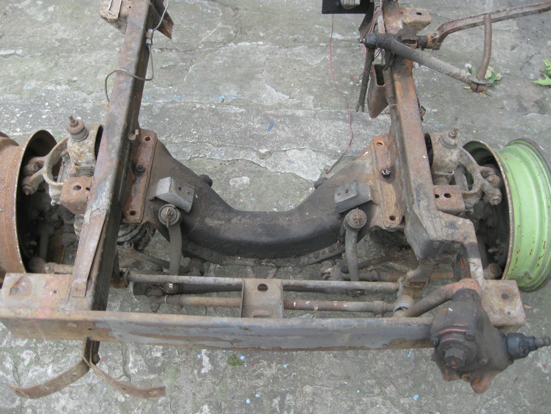

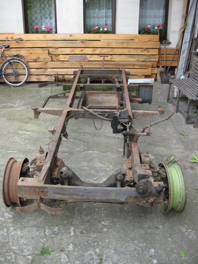

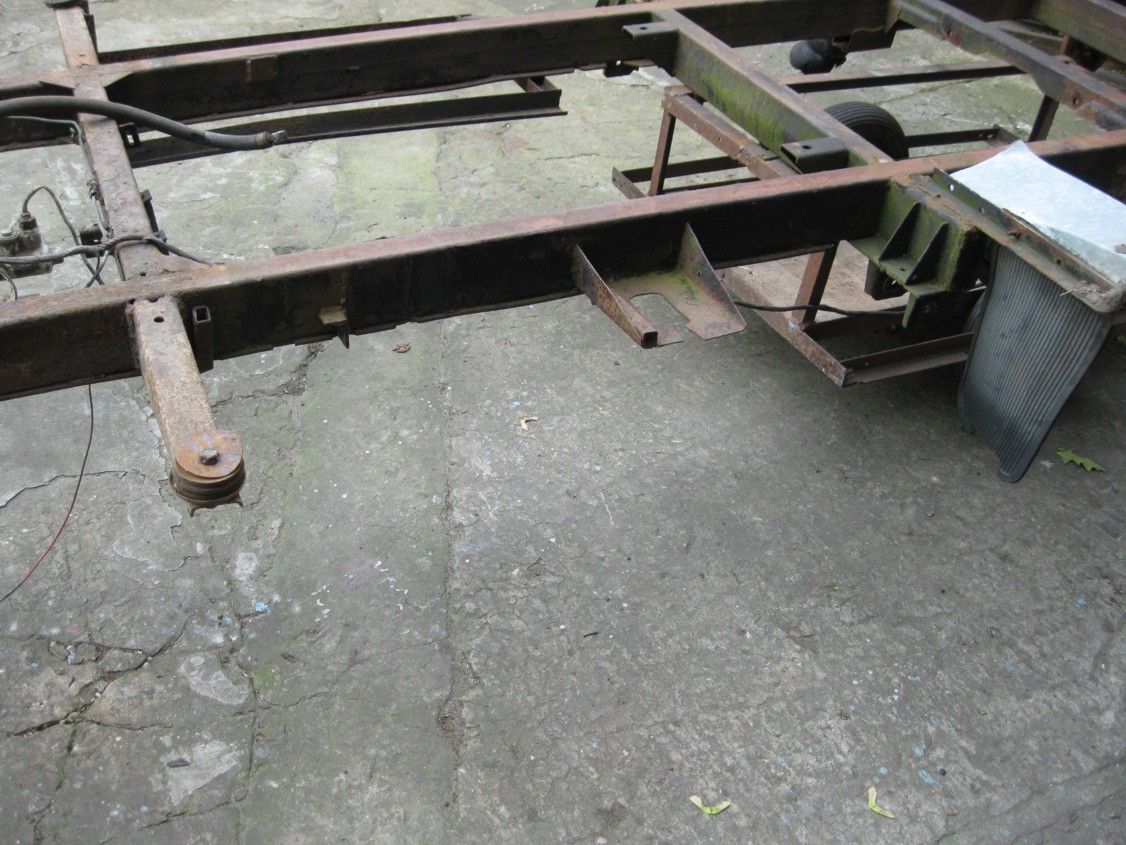

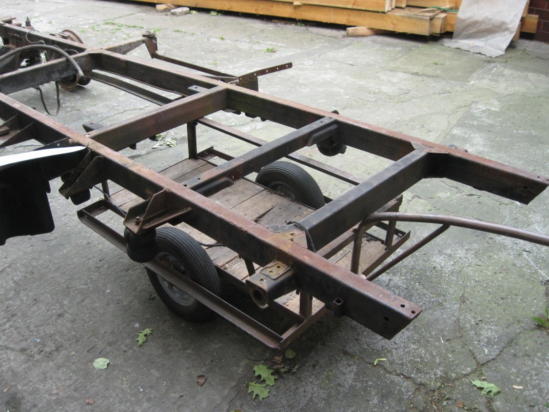

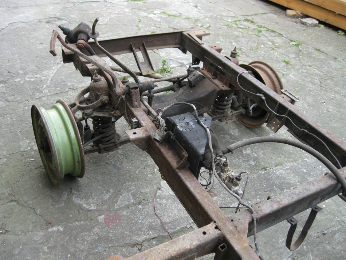

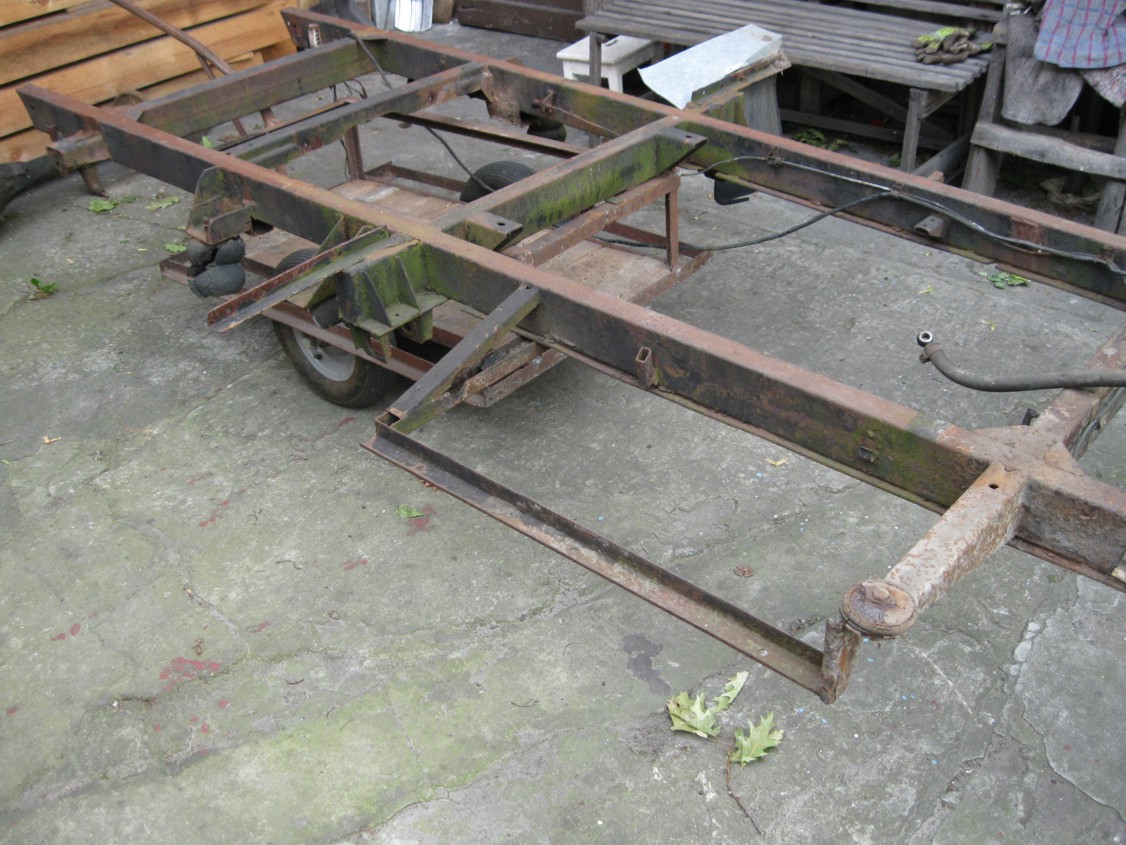

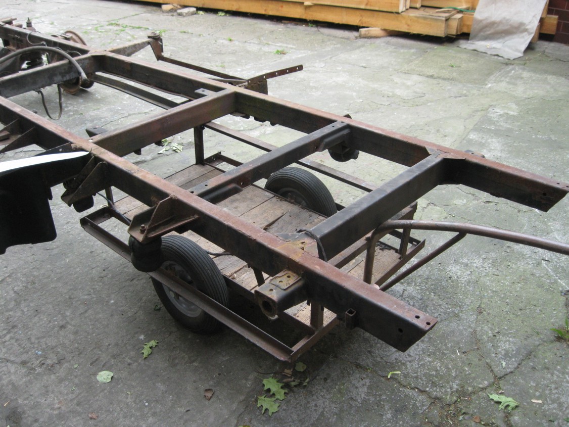

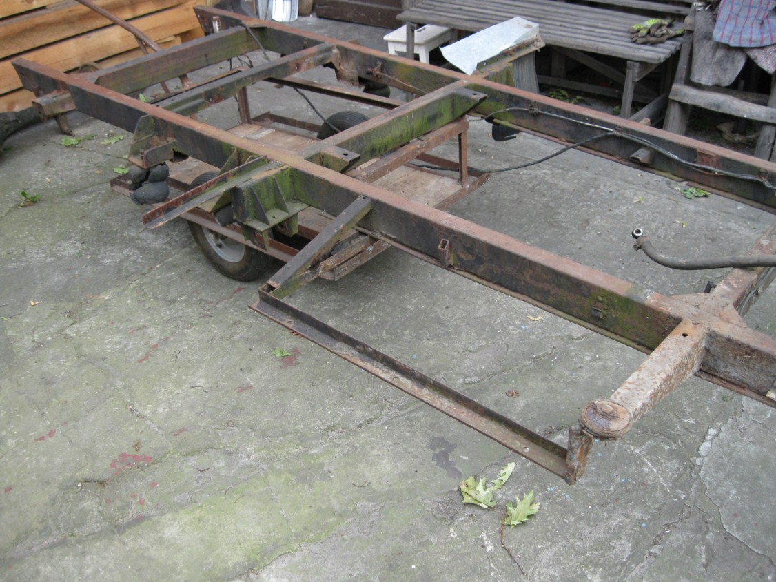

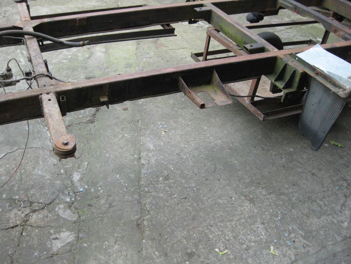

Całe szczęście, że rama jest w znacznie lepszym stanie. Choć też widać na niej różne ślady licznych napraw i przeróbek. Mam nadzieję, że to podwozie uda mi się jeszcze "przywrócić do Życia" i pojeździ jeszcze "o własnych siłach" przez kolejne lata. Sami zobaczcie:

Jest tak ponieważ chciałbym, aby na tym podwoziu po jego regeneracji zainstalować "dubelkabinę" z Nysy 522R zamiast oryginalnej żukowskiej budy. Wiem, że będzie to trudne, ale oglądałem to i mierzyłem dzisiaj zaraz po przywiezieniu jeszcze przez kilka godzin i mam już wstępnie pomysł na zaadaptowanie nadwozia Nysy 522R z 1978 roku do tego podwozia.
Nie kryję tego, że nie jestem mechanikiem, choć mam pewną smykałkę do prac blacharskich :wink:

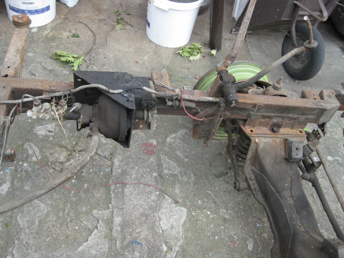

Wpadłem więc na pomysł, aby niczego z mechaniki nie przerabiać w tym podwoziu, jeśli nie będzie to całkowicie konieczne. Z tego, co widzę na chwilę obecną, konieczne będzie zamienienie rury wydechowej ze zbiornikiem paliwa miejscami. Przeróbek pedałów oraz układu kierowniczego wolał bym jednak uniknąć. Podobnie jak przerabiania mocowań ramy do nadwozia. Wolał bym zrobić coś przypominającego kształtem płytę podłogową Żuka (na odcinku od przodu komory silnikowej do miejsca za pierwszym rzędem siedzeń). Nawet chętnie wstawię te "podesty" wraz z całymi przednimi fotelami z Żuka, które wymontowałem we wtorek z tej szoferki...
Co do stanu technicznego podwozia, czekała mnie dzisiaj miła niespodzianka. Myślałem, że jedna z przednich piast już "na amen" się zrosła z mostem, a tu jednak po zrzuceniu ramy z Transita piasta się odblokowała - wypadła z niej ziemia :P i obie przednie felgi się kręcą :D
Przekładnia kierownicza jest odkręcona, bo chciałem cały przedni most zdjąć do transportu, ale śrub mocujących belkę z ramą nie umiałem odkręcić (w 4 godziny odkręciłem tylko 5 śrub - tak trzymały). W czwartek wieczorem musiałem więc zrezygnować z pomysłu rozbiórki podwozia na czynniki pierwsze i zdać się na siłę i pomysłowość własną i własnych znajomych, jak się z tym zabrać...

Oglądałem w sobotę bardzo dokładnie płytę podłogową tego Żuka. Wcale może nie być tak źle, jak na początku myślałem. Przegnite były tylko przednie nadkola. Płyta podłogowa była w okolicach tych "podestów" pod siedzeniami cała w smarze a od dołu w smole. Będę próbował ją wyciąć i wymienić tylko te "szyny" pod podłogą (bo one są faktycznie próchnem). Może zrekonstruuję je z czegoś mocniejszego nawet...
