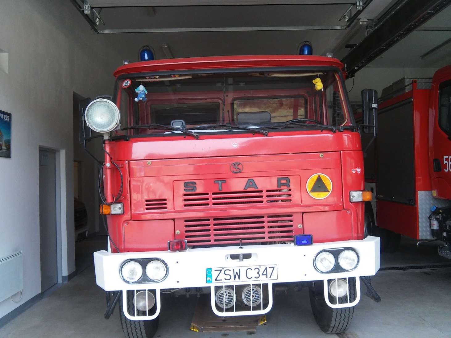

Ale znalazłem też informacje, że oznaczano tak przez pewien czas, ponoć już w fabryce, pojazdy sepcjalne straży pożarnej... Niektórzy też mylą te oznaczenia z trójkątem obrony cywilnej... W straży to chyba w praktyce zaczęło działac jak "folklor", hmmm.

Coś było na rzeczy z tymi tabliczkami w PSP . Na zdjęciu tabliczka na Starze 244
20160602_171658.jpg [ 463.48 KiB | Przeglądany 15370 razy ]
