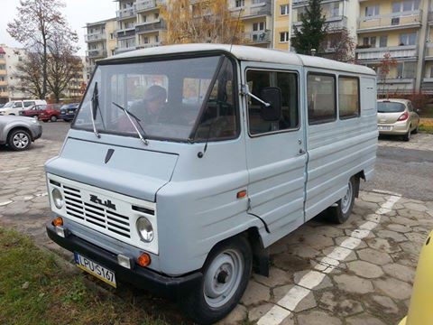

Komentarz: Właśnie został kupiony :D
received_873666639334052.jpeg.jpg [ 41.6 KiB | Przeglądany 11433 razy ]

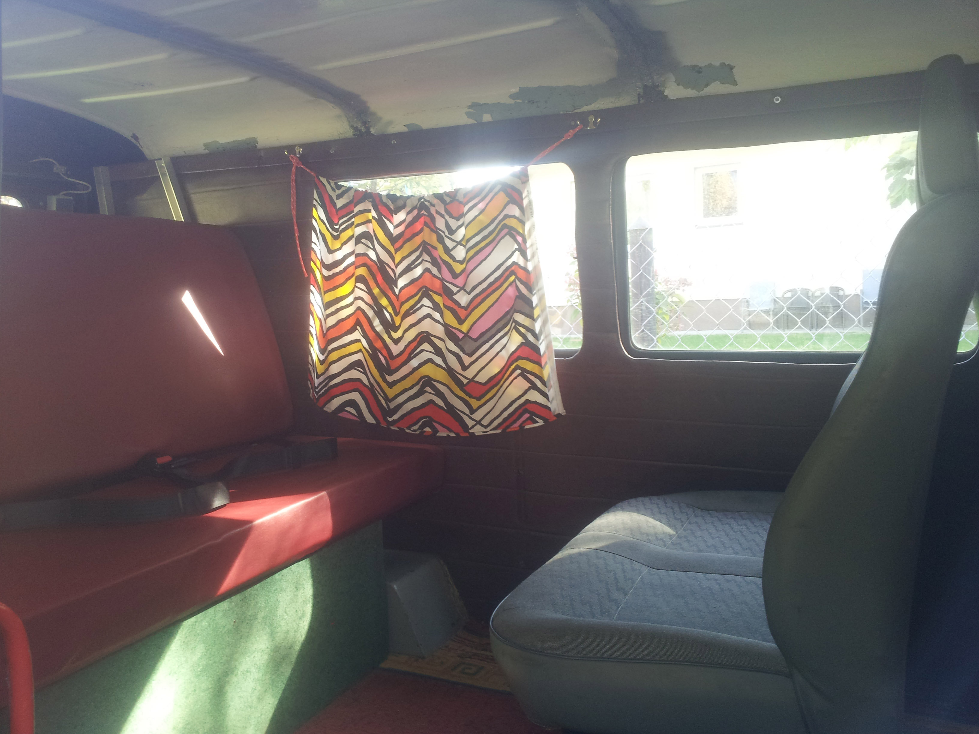

Szmata za fotelami jest na czas malowania sufitu w tylnej części.
Z góry przepraszam za brzydki wygląd dachu, ale pod koniec lata podsufitka postanowiła się odkleić.

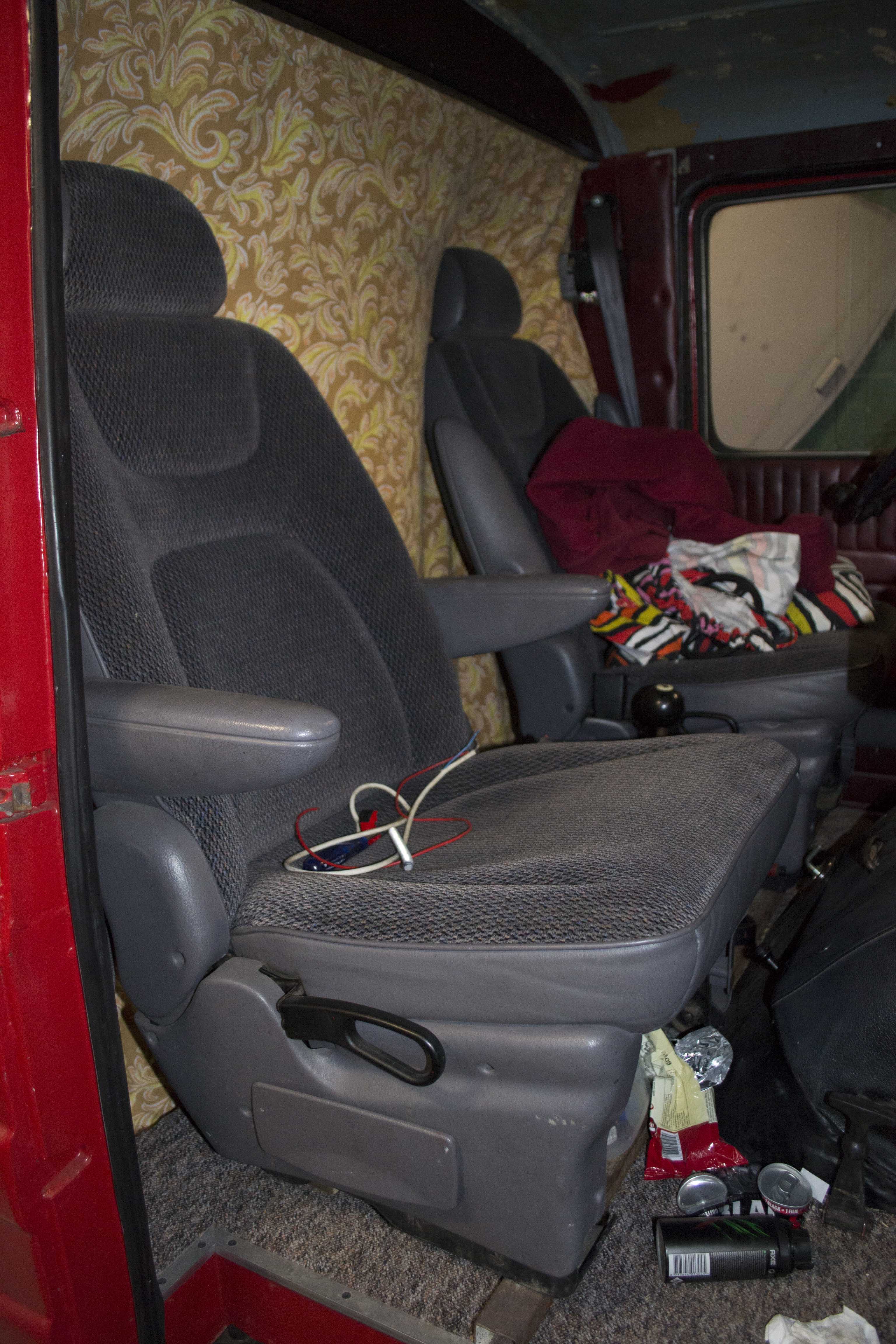

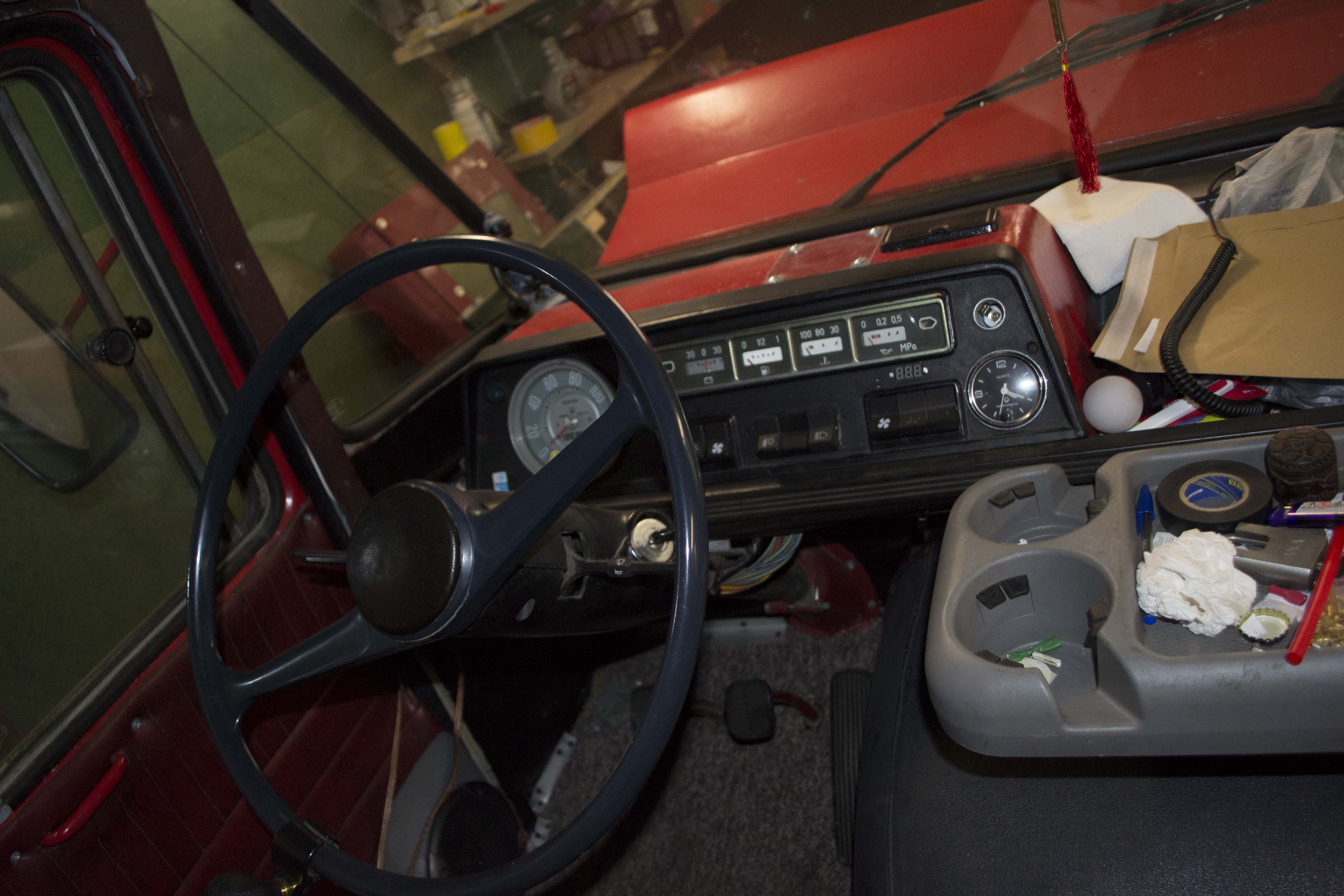

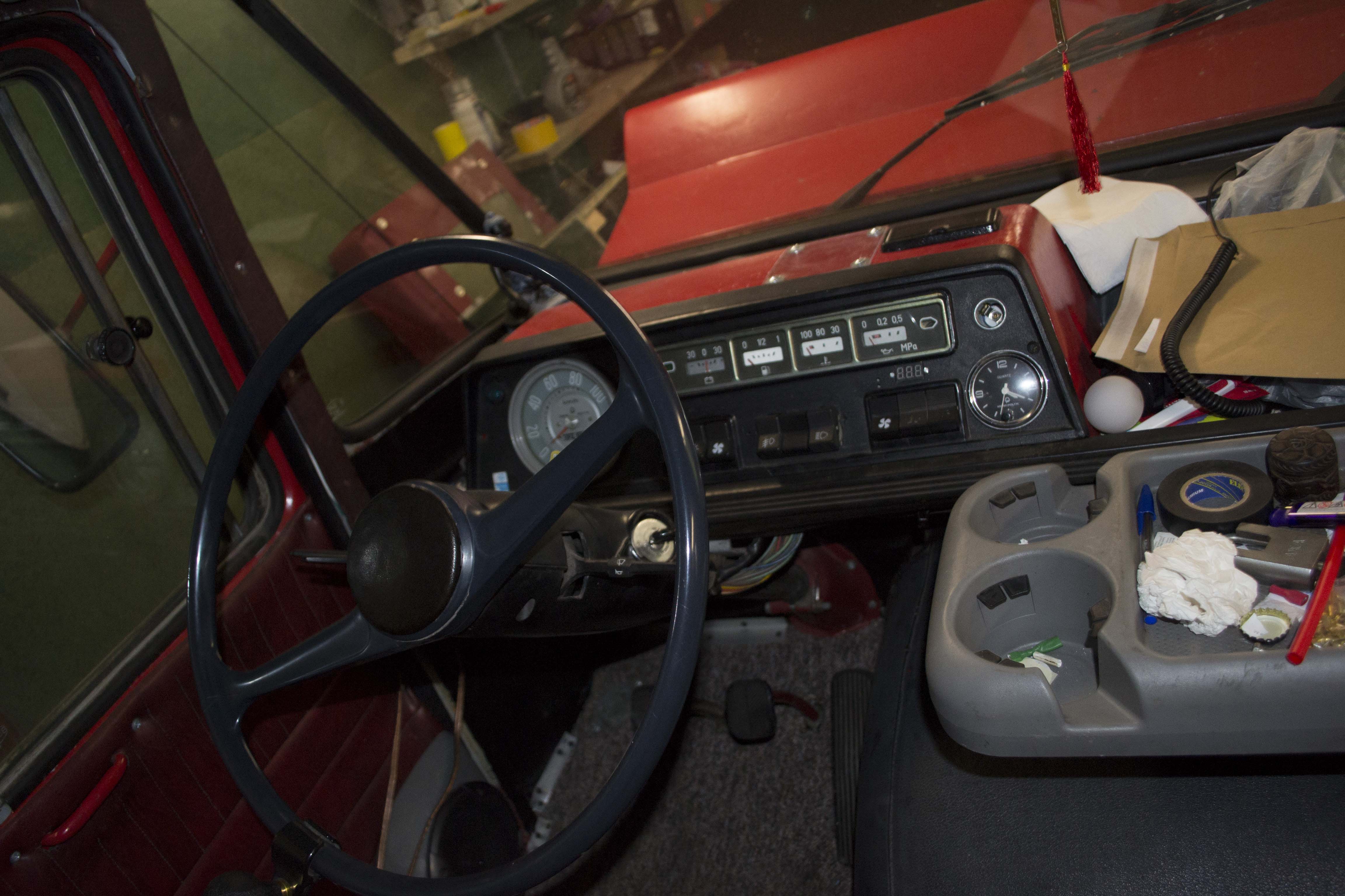

Z modyfikacji, które zostały wprowadzone to nowe fotele z Chrysler Voyager tak zwane kapitanki, bo posiadają 2 podłokietniki (wygoda najwyższy poziom :D). Jedyny ich minus, ale dla mnie to plus, bo nie ma co się zepsuć/rozwalić/połamać. Odległość jest wymierzona dla człeka 180 cm.
Za to dużym plusem jest możliwość rozłożenia siedzeń do pozycji leżącej oraz szufladka z uchwytami na kubeczki w fotelu pasażera.
Następnie mamy sporych rozmiarów uchwyt na 4 kubki z KIA Carnival, przymocowany na 2 stalowe płaskowniki wsuwane pod przednią półkę (w każdej chwili można ją wyciągnąć, ale uprzedzam pytania. Nie trzeba demontować, żeby zdjąć osłonę z silnika). Dodatkowo podstawka potrafi się rozszerzać na boki, bo miejsca nigdy za mało (na zdjęciu w pozycji rozłożonej).
Deska rozdzielcza dostała 3 dodatkowe przyciski po środku, gniazdko 12V oraz woltomierz, który podaje aktualny stan napięcia instalacji (pokazuje też czy alternator oraz regulator napięcia działają).
Kierownica dostała nowe skórzane obicie prosto z kanapy wyrzuconej na śmietnik. Wykonanie banalne, a efekt świetni jeżeli brać pod uwagę poprzedni stan tego detalu. No i oczywiście kulka na kierownicy :D

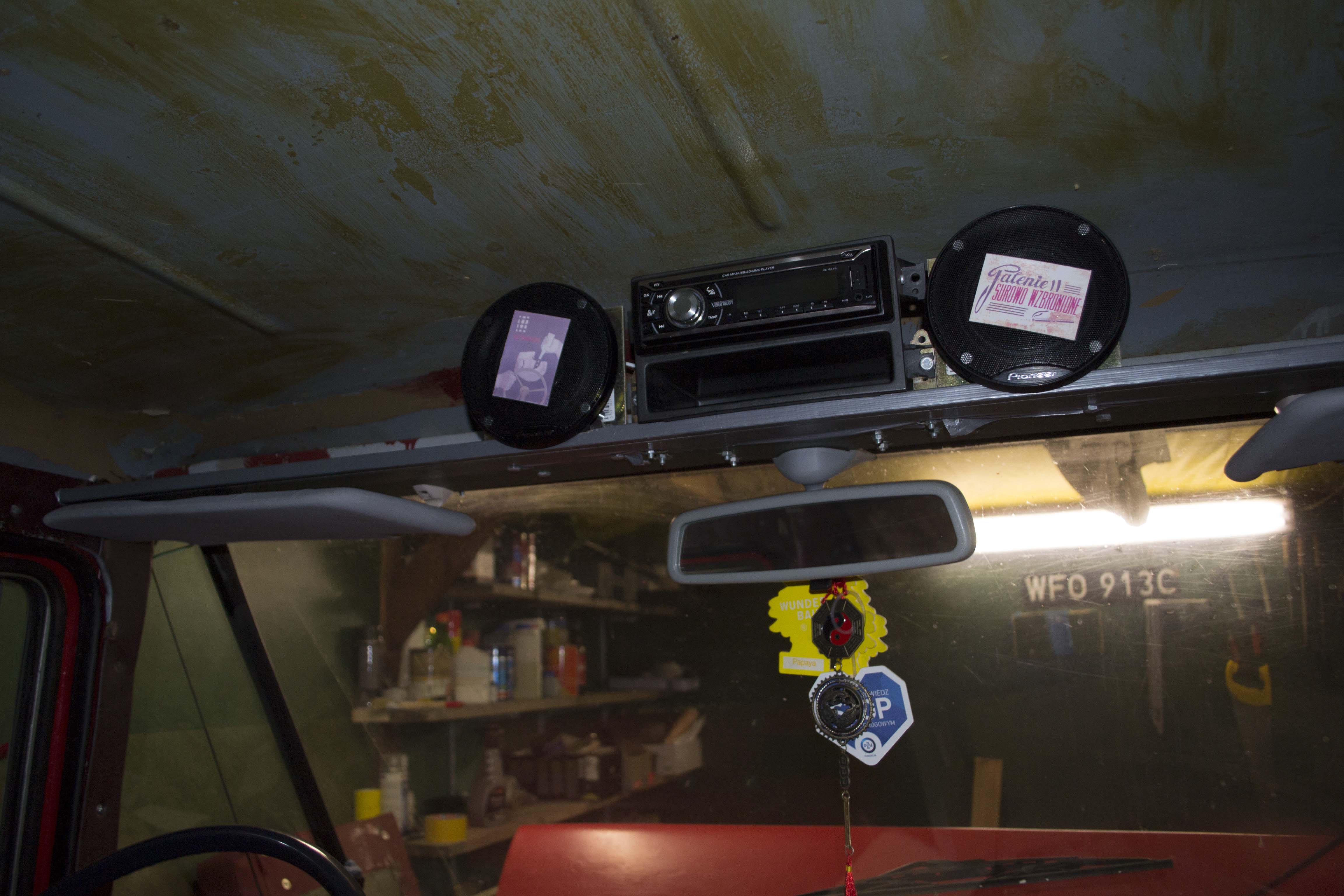

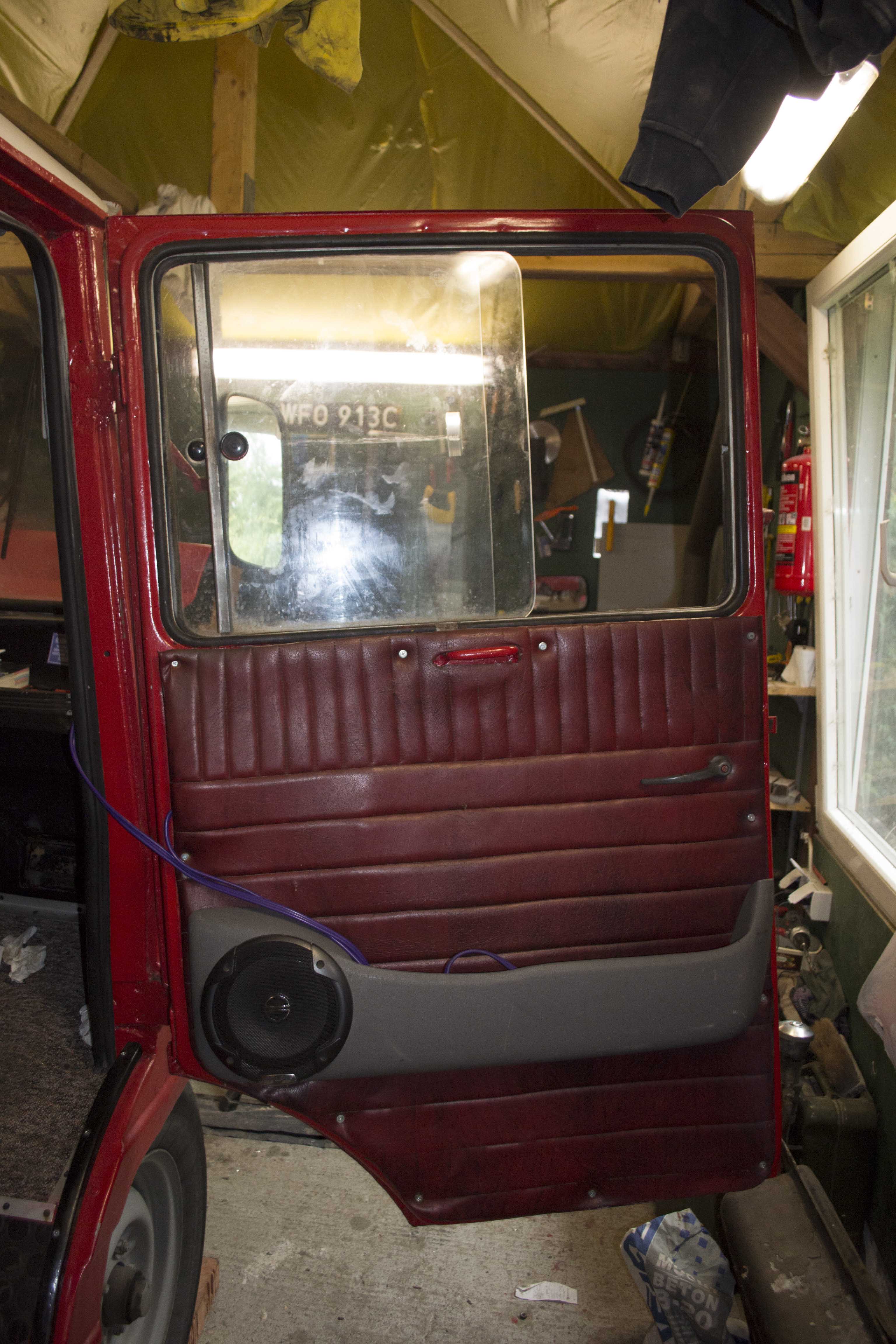

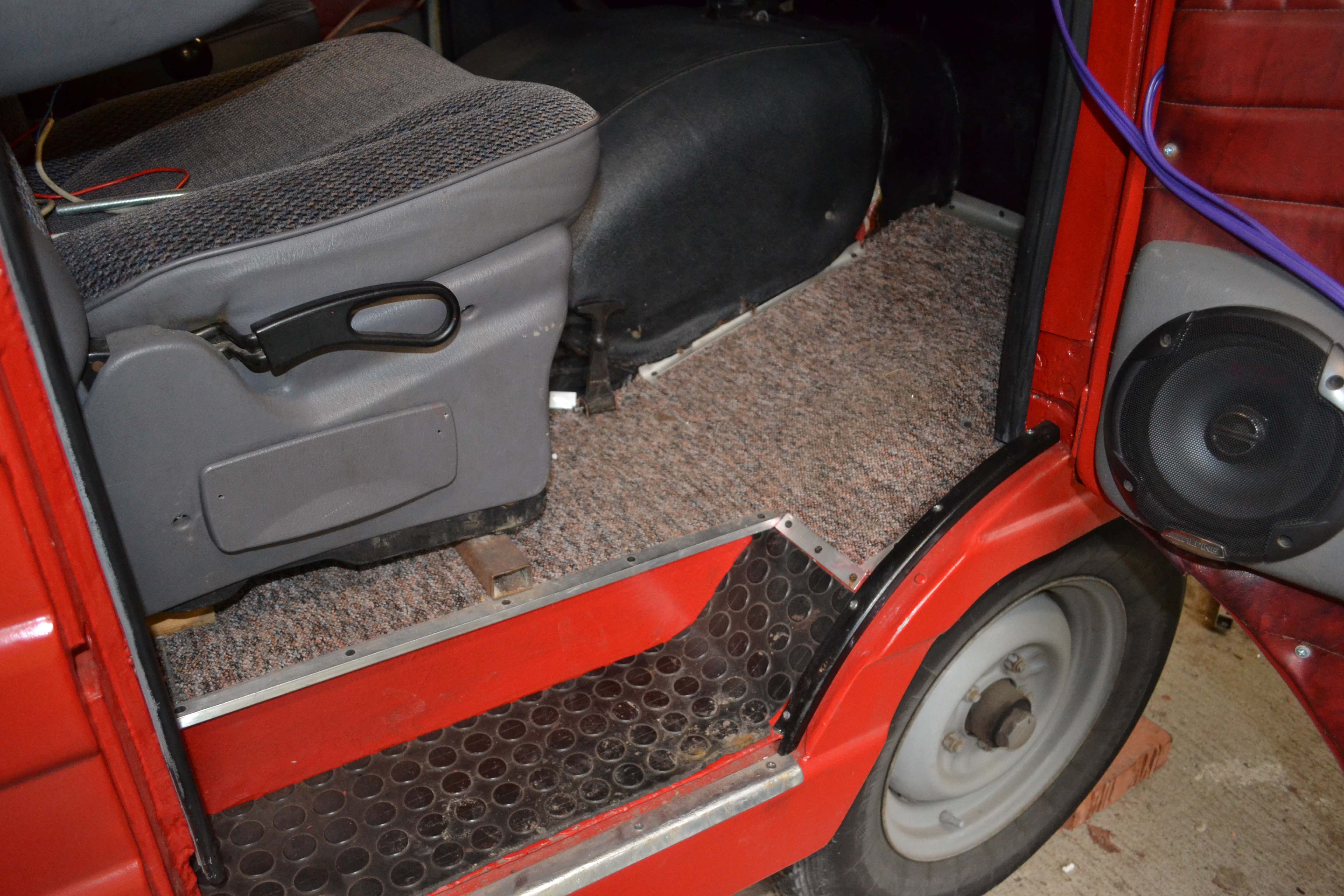

Górna półka wyposażone w radio na blutacza oraz 2 głośniki. Kolejne 2 głośniki bardziej basowe w drzwiach w plastikach z Opla, bodajże Omegi (plastiki oczywiście za darmo dorwane z OLX).

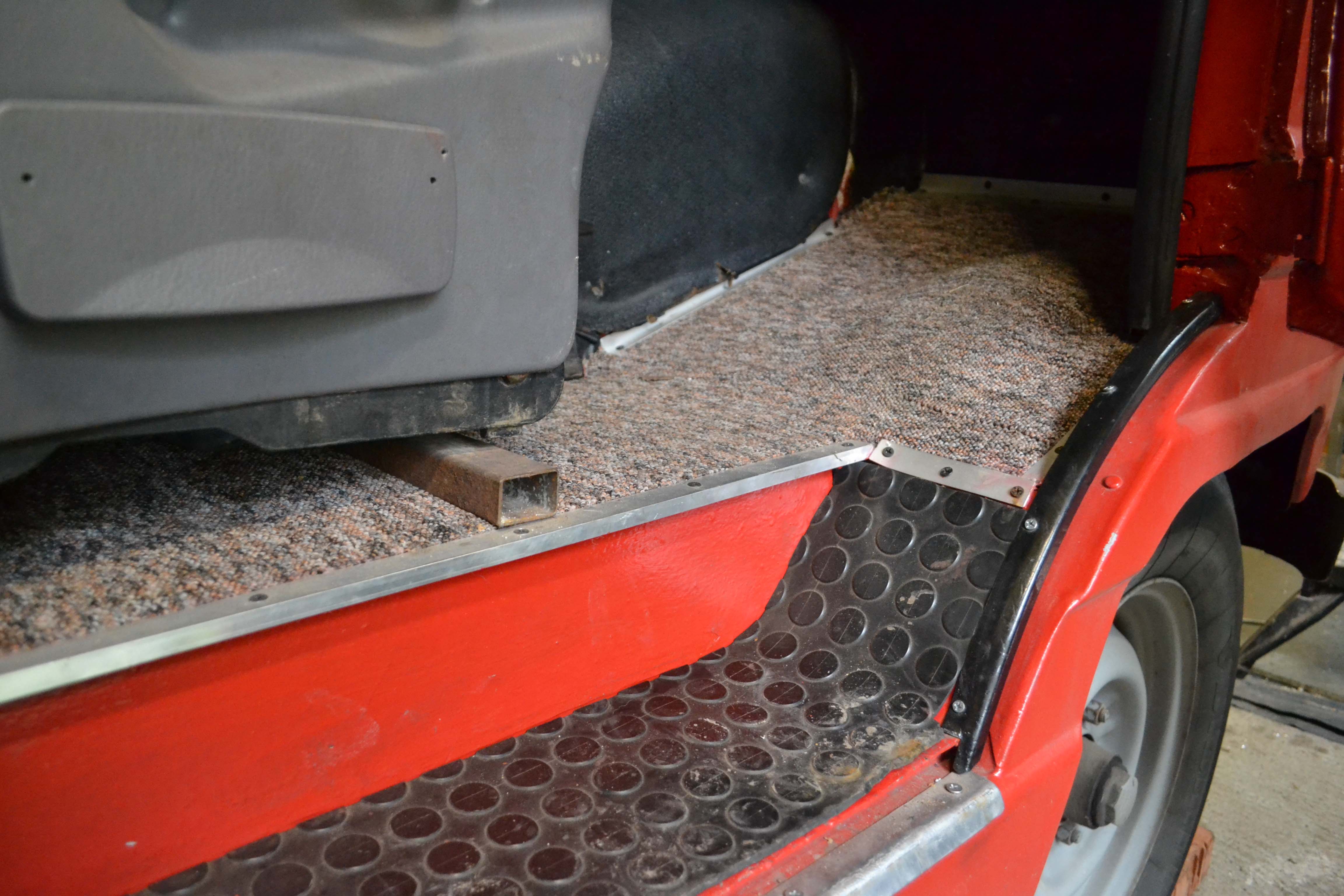

Wykładzina prosto z biura, które było w remoncie i zostało trochę. Została przymocowana aluminiowymi listewkami na zwykłe wkręty. Pod wykładziną znajdziemy folię bombelkową, ale na tyle wytrzymałą, że nie pęka pod nogami. Zapas folii znaleziony na strychu więc kolejny wydatek z głowy.

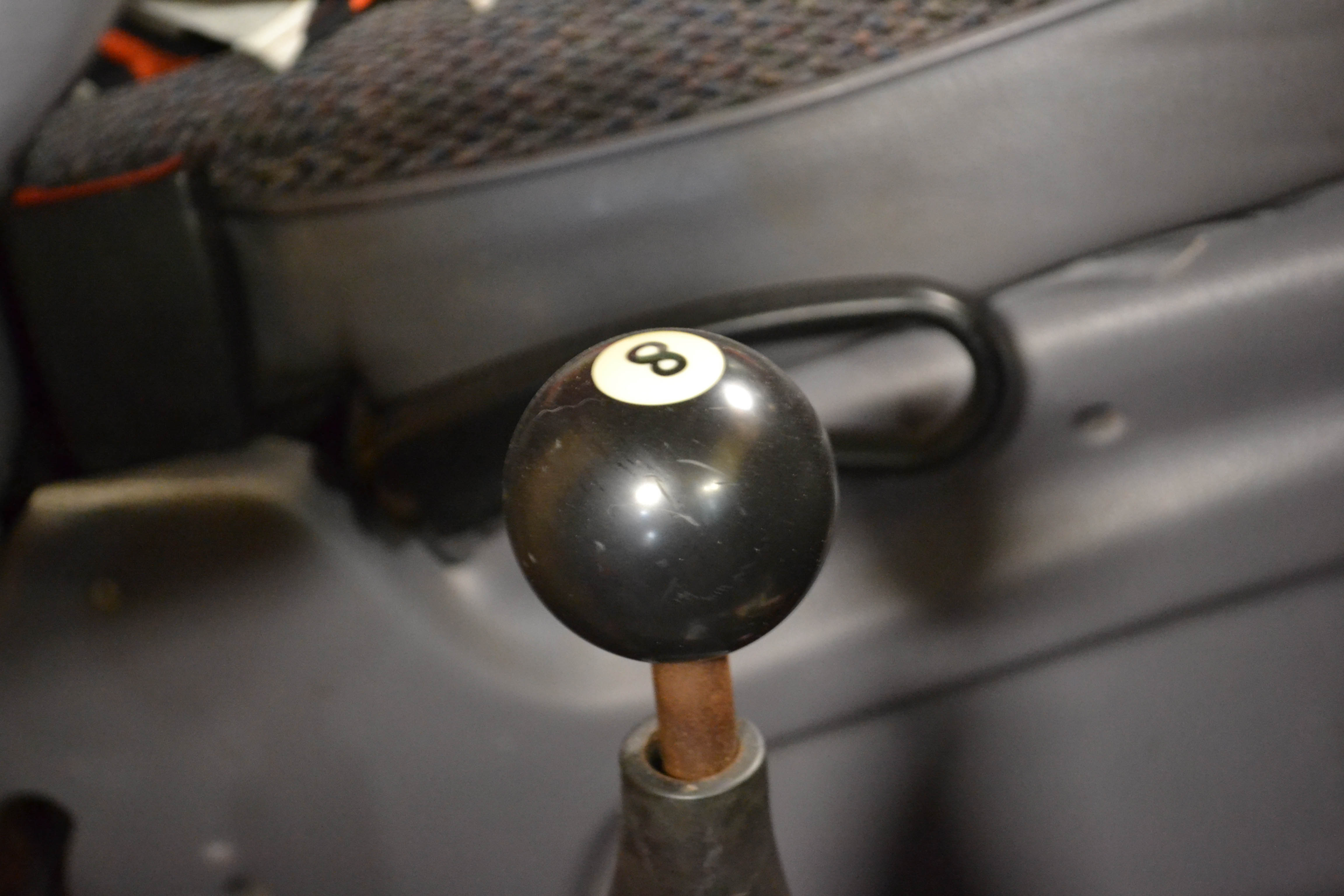

Osłony przeciwsłoneczne oraz lusterko wsteczne z Mercedesa (za darmo - OLX) oraz mój cukierek, gałka skrzyni biegów jako czarna bila 8. Kupiona na allegro za 10 ziko, nawiercona i naklejona (bo gwintowana, gotowa do założenia to już 30 ziko).

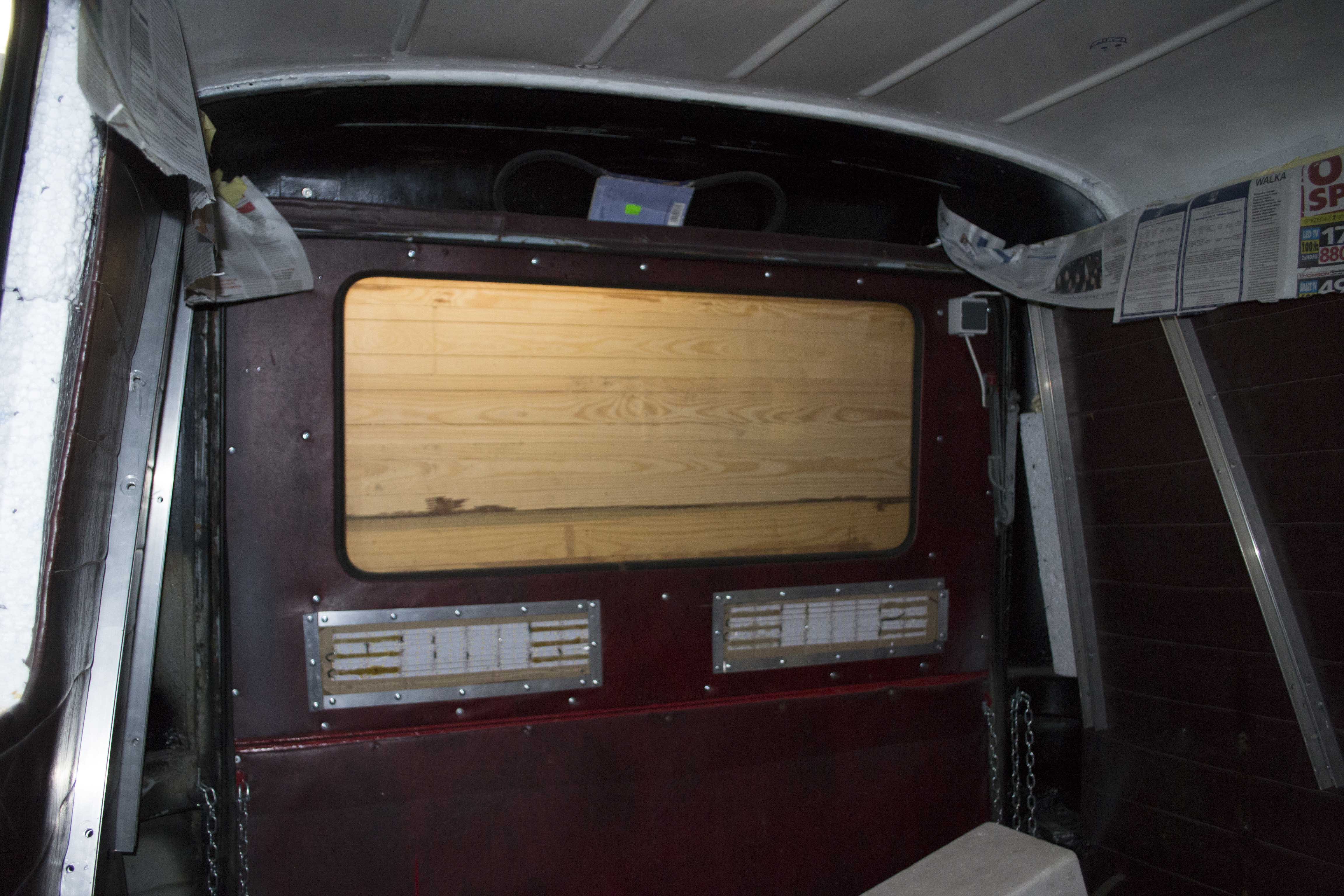

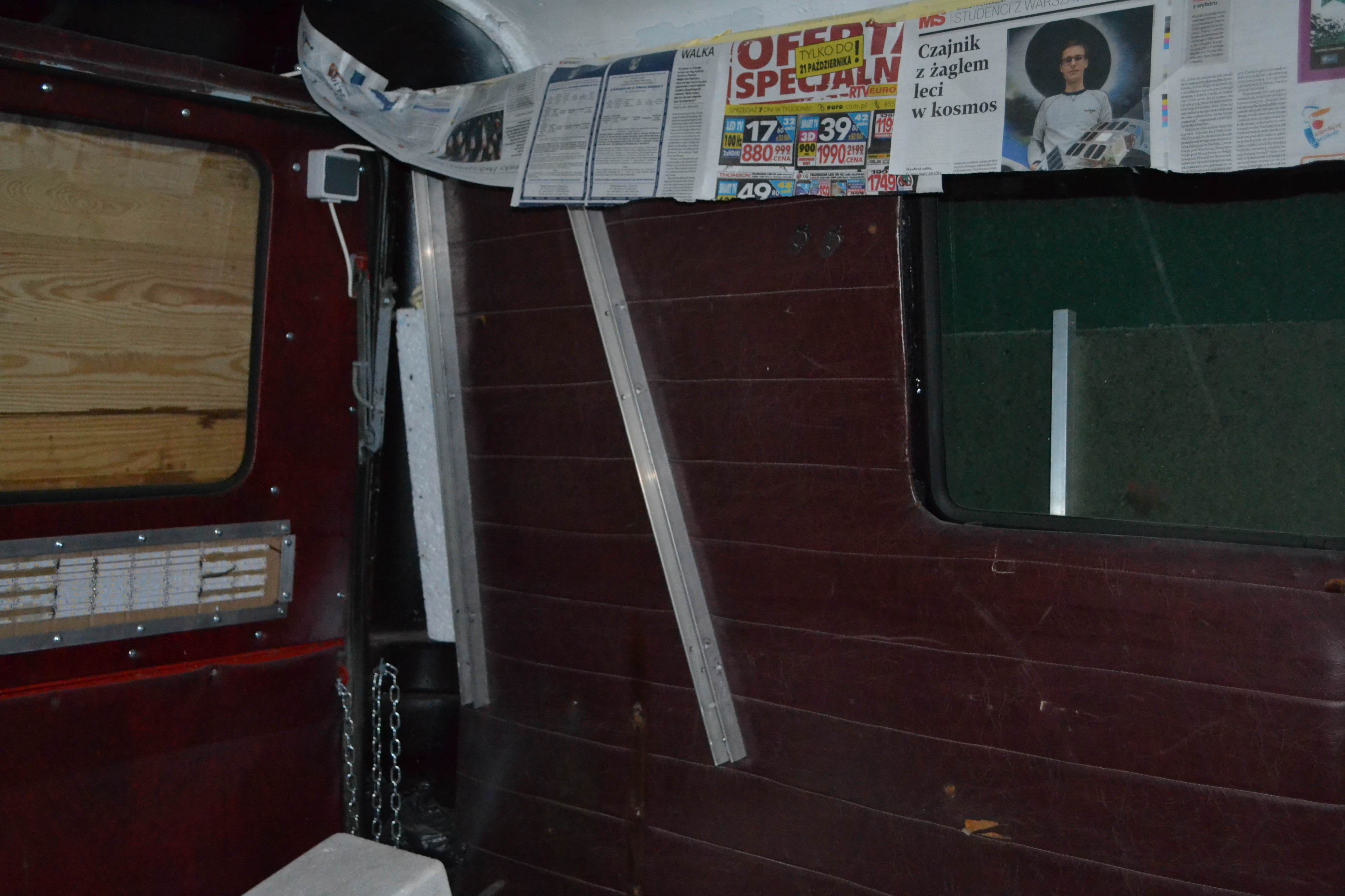

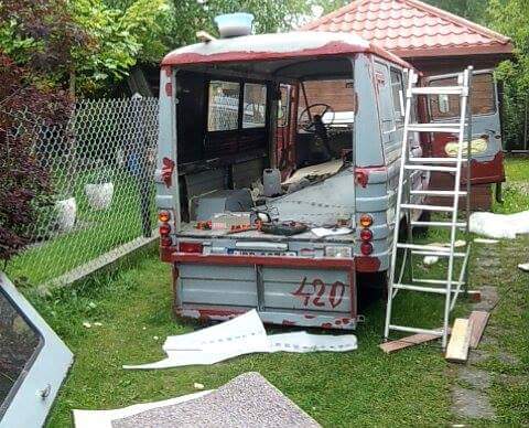

W części tylnej są obecnie prowadzone prace między innymi budowa ramy pod fotel 2-osobowy, rama pod pasy dla kanapy 3-osobowej oraz naprawa cieknącego dachu.
Tapicerka, którą widać już w Żuku była, wymagała tylko lekkiego odświeżenia.
Pod tapicerką całość została wyłożona styropianem.
Z tyłu mamy układ 2 osoby stolik oraz kanapa 3 osoby i półki w części bagażowej.
Cały ten układ był robiony pod rozkładane łóżko, ale życie zweryfikowało plany i okazało się to zbyt trudne technicznie. Z reguły stawiam na toporność rozwiązań i ich prostotę (przykładem może być pstryczek, ale o tym w dalszej części postu).

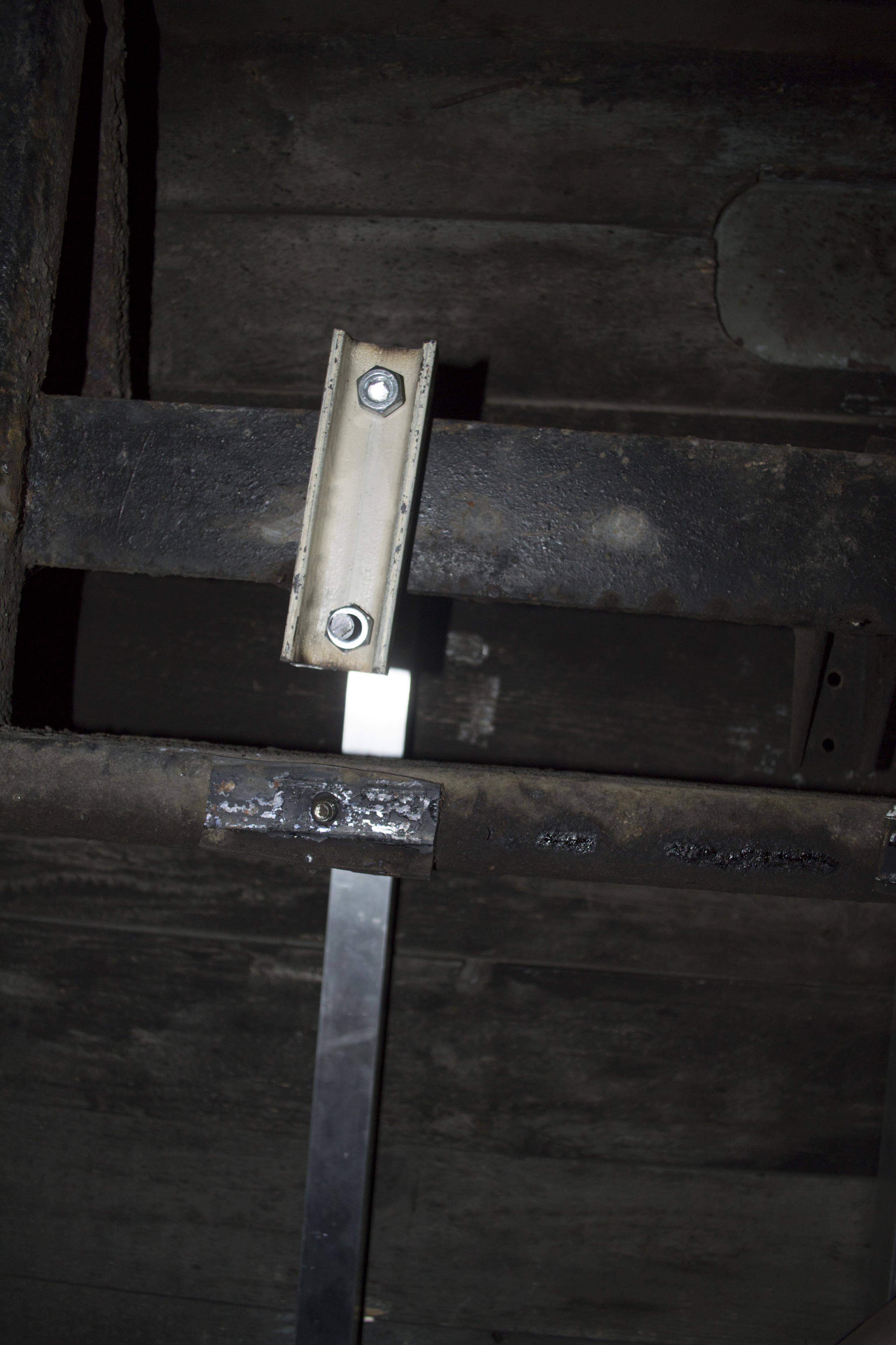

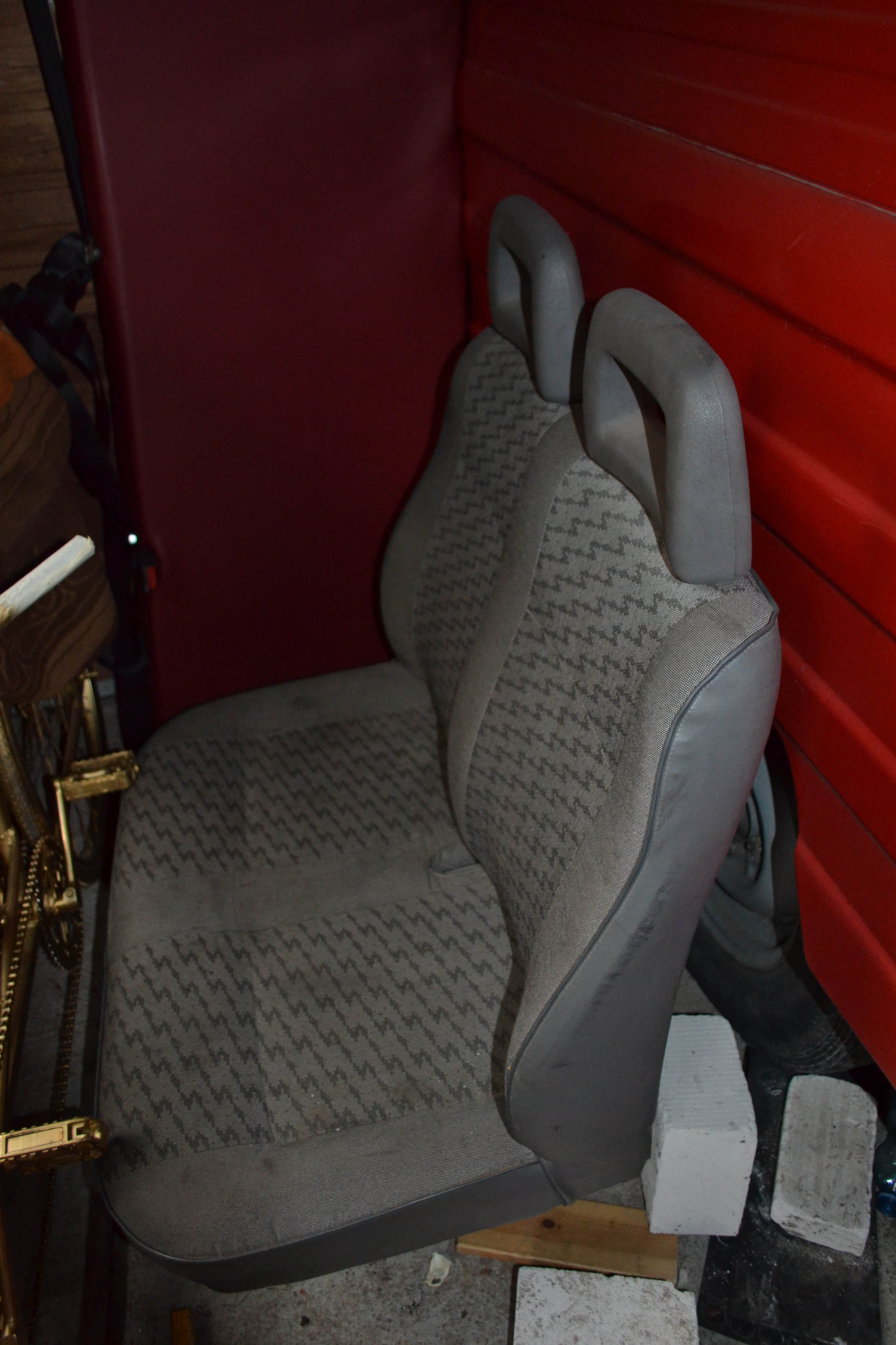

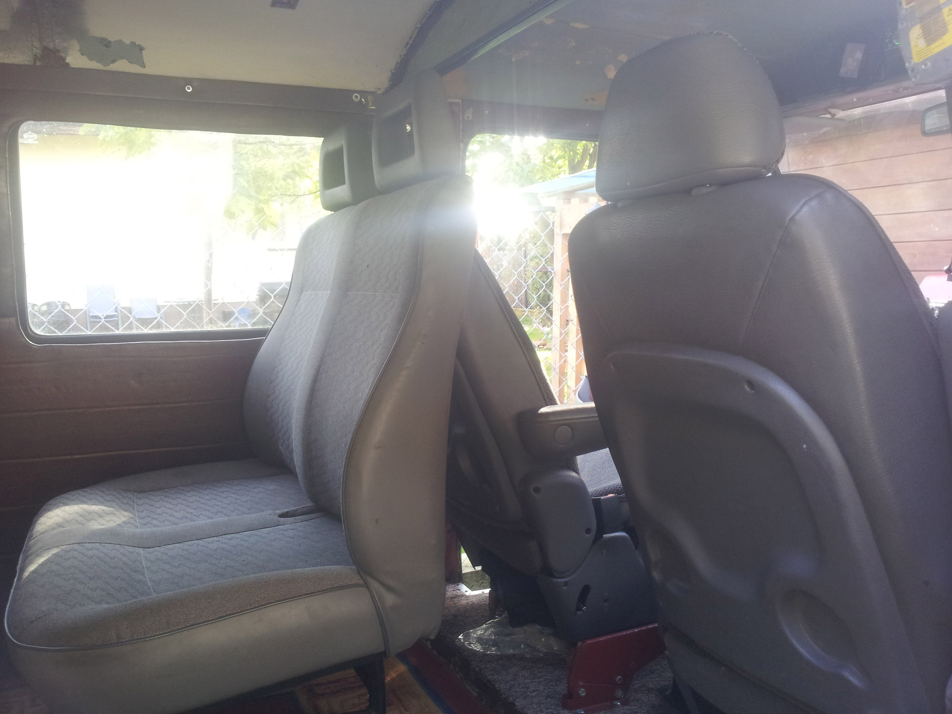

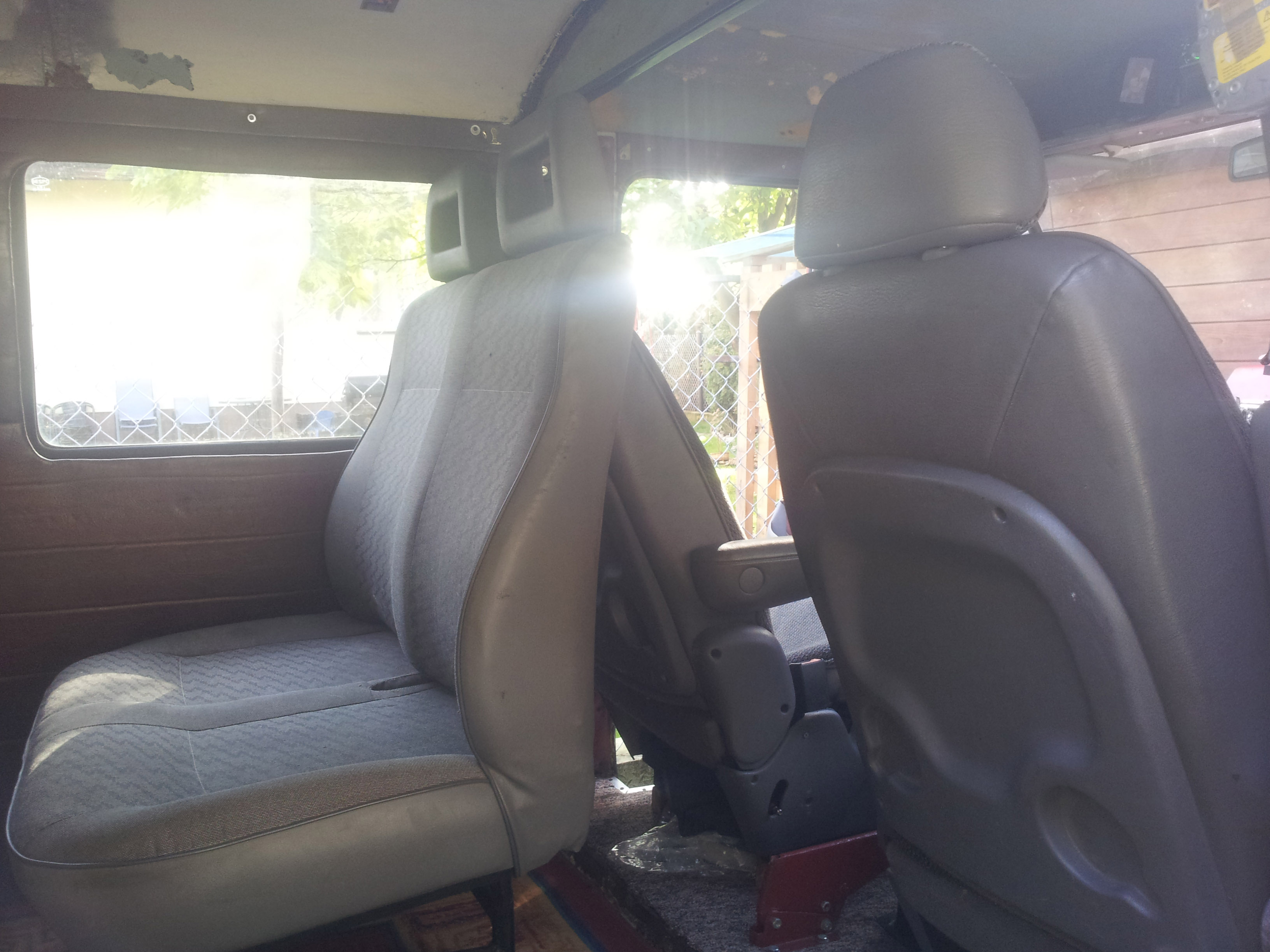

Zaczynamy od początku, a więc kanapa 2 osobowa w dobrym stanie kupiona za 70 złotych spod Góry Kalwarii. Jest ona przymocowana do ramy, którą stworzyłem z aluminiowych profili przymocowanych do ramy Żuka (wszystko na zdjęciach :D). Musiał do tej operacji wyjąć bak paliwa, ale przecież to Żuk, błahostka.

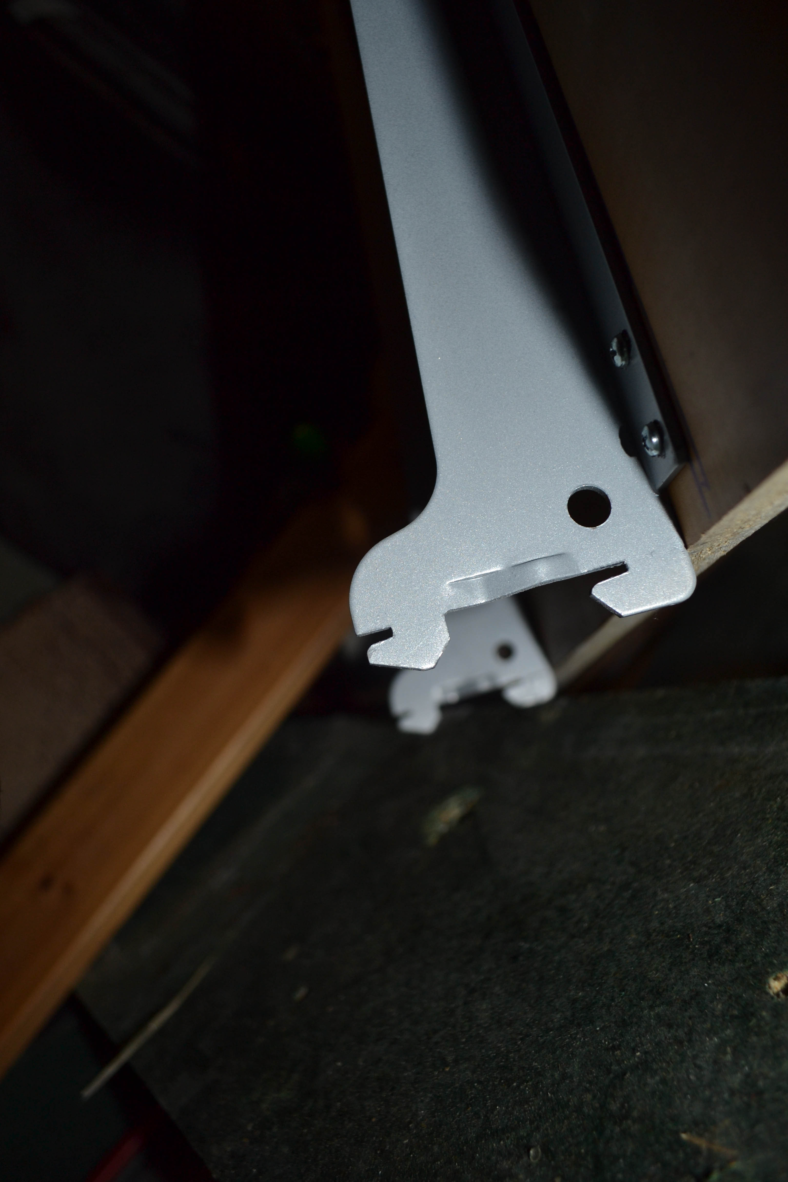

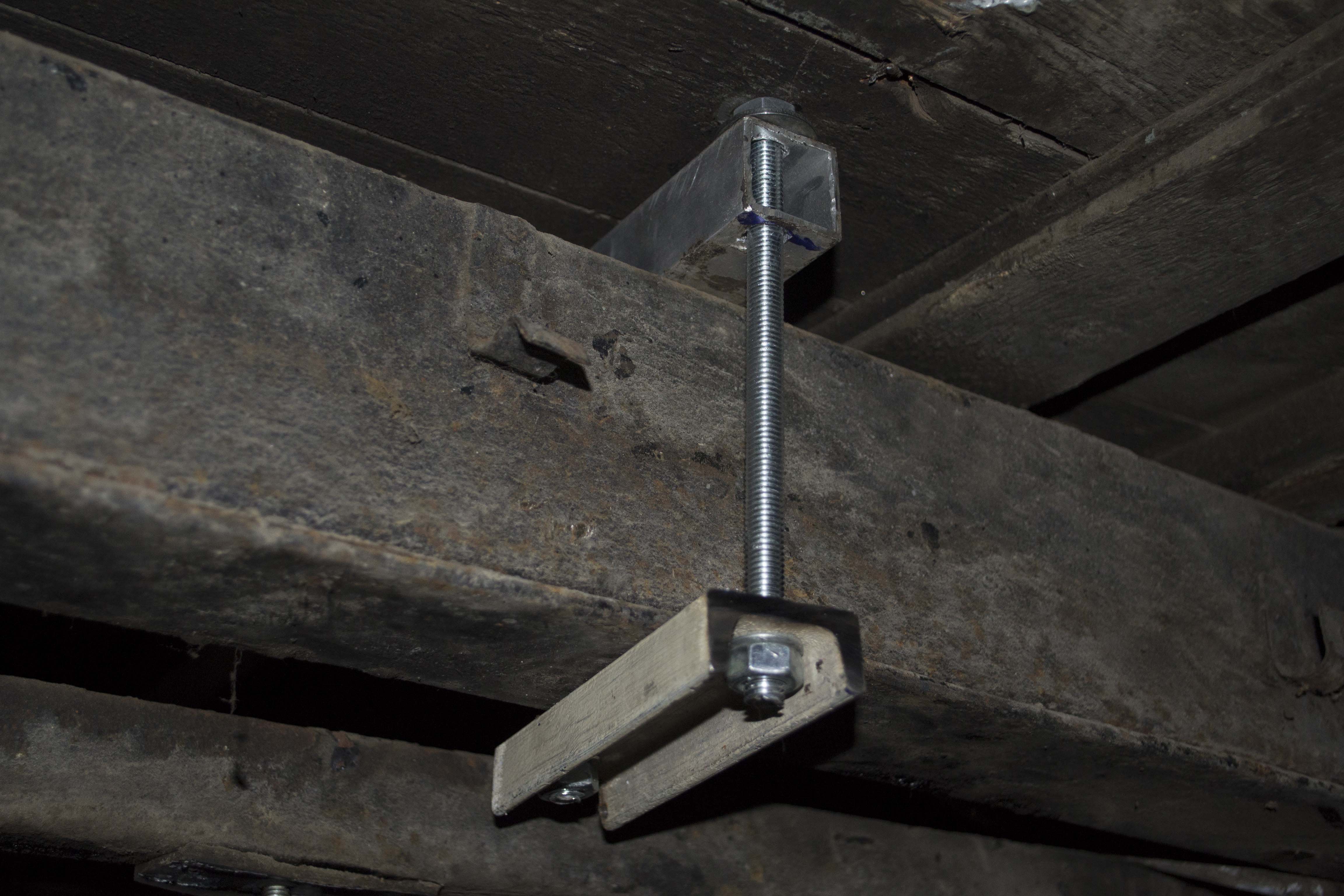

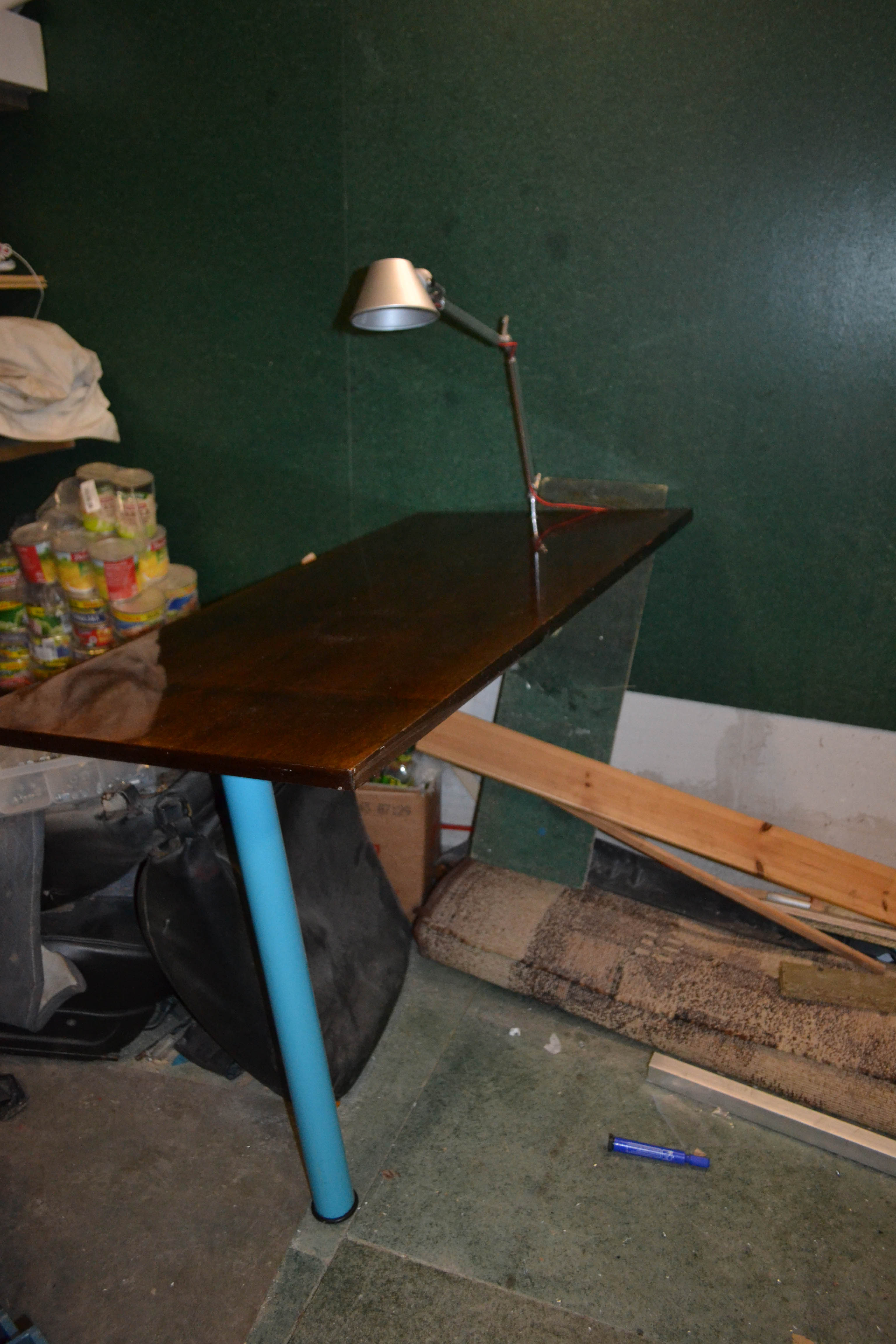

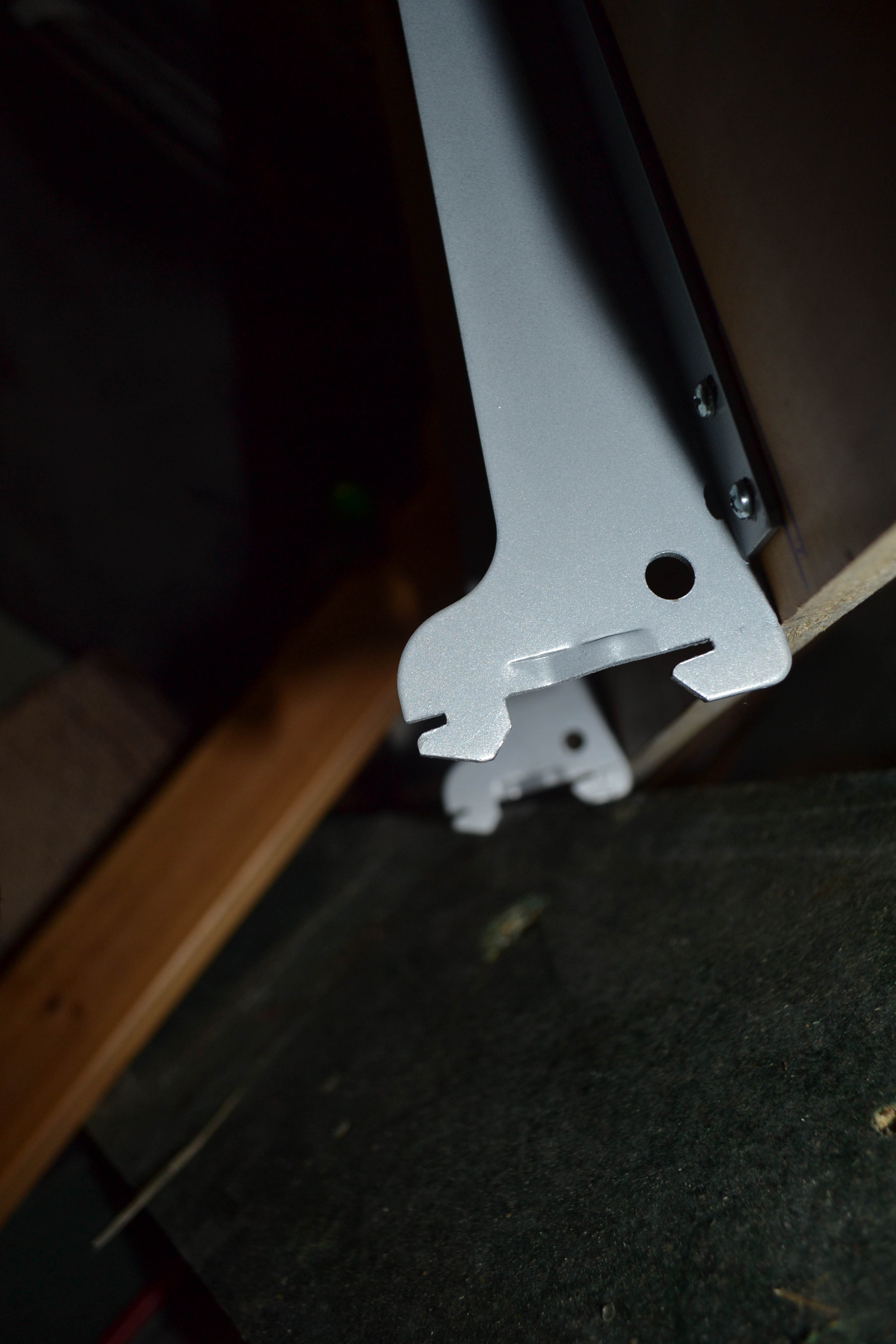

Dalej mamy stolik (niestety brak zdjęć gdy jest zamontowany) zamocowany do ściany w technice ?regałowej? (nie wiem jak to nazwać --> zdjęcia :D) więc bardzo łatwo go zdemontować. Z drugiej strony mamy nogę od IKEA'skiego stołu, skrócony parę centymetrów. Do tego blat z PRL'wskiego stolika (też OLX, też za darmo) oraz nocna lampka do planowania dalszej trasy :D
DSC_6042.JPG [ 918.07 KiB | Przeglądany 11419 razy ]
DSC_6043.JPG [ 702.88 KiB | Przeglądany 11419 razy ]

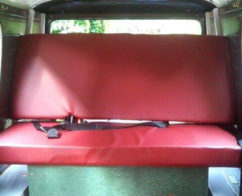

Dalej mamy kanapę 3 osobową własnej produkcji (zostało trochę płyty wiórowej z budowy, więc sobie trochę zabrałem, skóra kupiona za 50 złotych, ale cholernie wytrzymała) gdzie oparcie przymocowane jest do boków Żuka za pomocą ceowników aluminiowych, a siedzisko z otwieraną klapą jest zamocowane do podłogi. Jako że pasy nie są do niego przymocowane, więc siedzenie nie odleci razem z siedzącymi. Pasy będą przymocowane na takiej samej zasadzie jak kanapa 2 osobowa czyli do ramy za pomocą profilu aluminiowego.
received_859894590714678.jpeg [ 19.18 KiB | Przeglądany 11419 razy ]
Ceownik, który trzyma oparcie, jednocześnie trzyma półki w części bagażowej. Na zdjęciu widać jeden ceownik pod kontem (oparcie), a drugi jest pionowo.

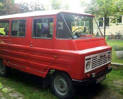

Czemu przemalowałeś? :D I pokaż więcej fot sprzed modów ;)
Post: 20 października 2015, 18:37
Posty: 45
Lokalizacja: Falenty Duże
Pojazd: Żuk A07 1985
WPR jak najbardziej, Falenty Duże dokładnie :D
Link do zdjęć zrobionych parę dni przed zakupem
https://drive.google.com/folderview?id= ... sp=sharing
Było malowane z prostego powodu. Stał pod chmurką i potrzebował odświeżenia, no i teraz jest szybszy :D
