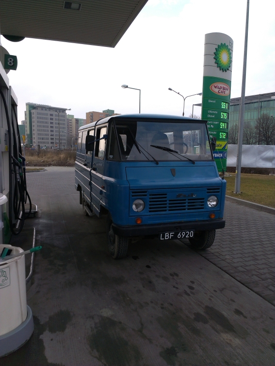

zdjęcie zrobione zaraz po kupnie,pierwsze tankowanie marzec 2014 :lol: Przedstawiam Wam mojego Żupana.

Całkiem całkiem się wydaje.To jest towos?Sugerowały by to fotele typu lotniczego,ale nie mogę dojrzeć,czy ma szyby.Najważniejsze,że nie trafił na złom,tylko w dobre ręce.Ładnych żuków na złomie to zawsze mi było szkoda.Dobrze,ze jest grupka pomyleńców,którzy jeszcze takie autka kupują,bo inaczej do dziś już by ani jednego nie było.Taka prawda.

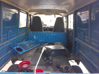

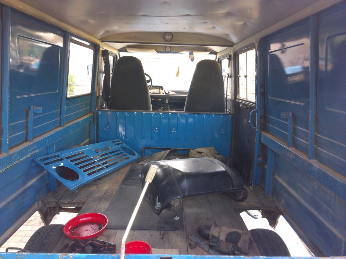

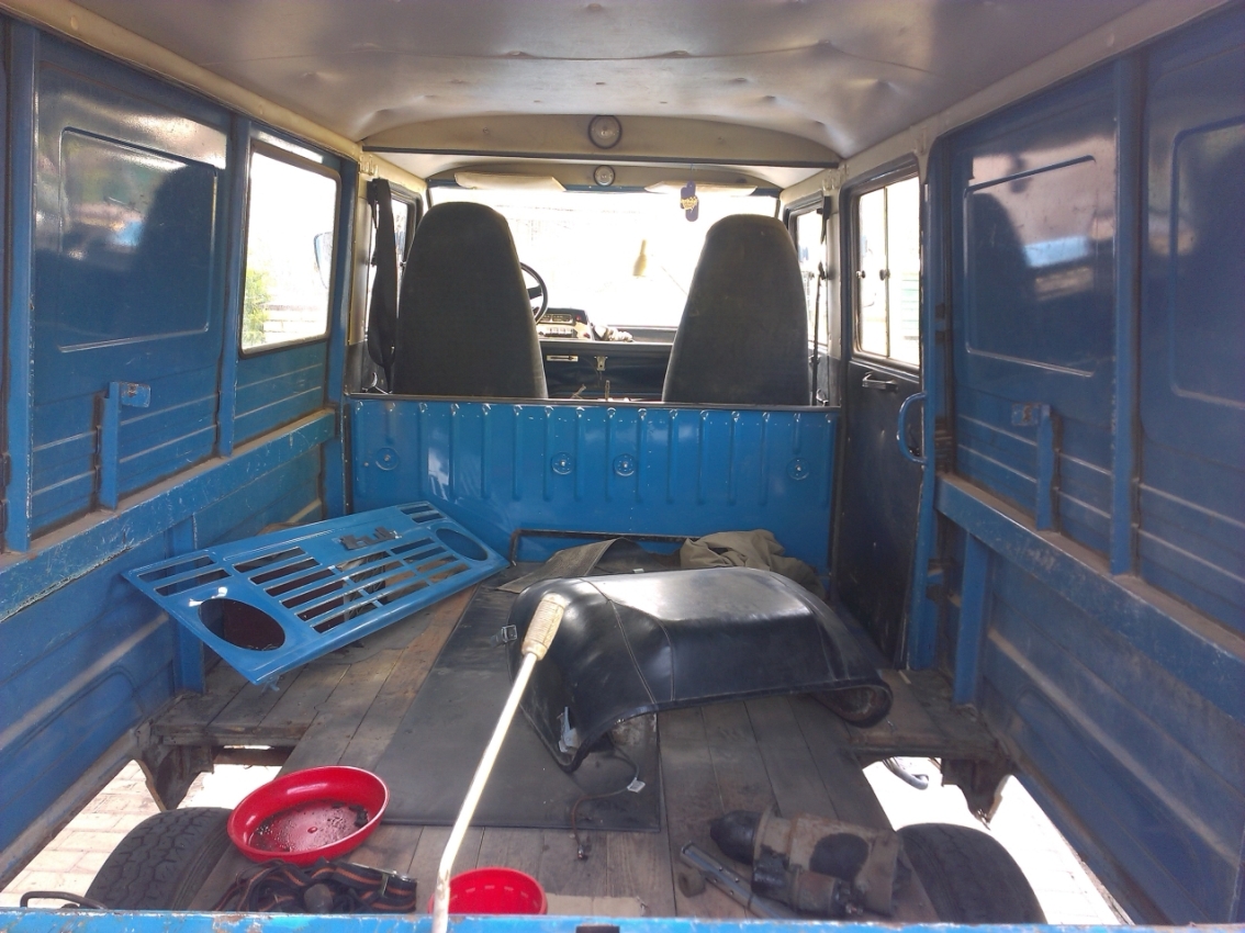

jeszcze kilka foteczek
Komentarz: w trakcie podrózy z Lublina do Poznania
IMAG0532.jpg [ 497.84 KiB | Przeglądany 9894 razy ]

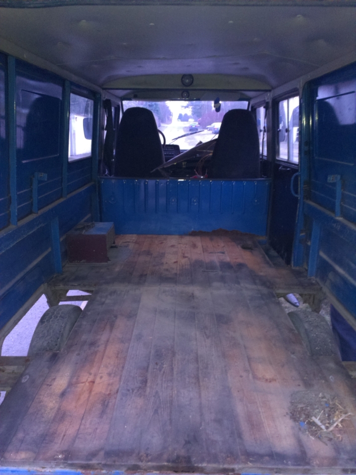

Komentarz: tak wygląda paka
IMAG0546.jpg [ 413.87 KiB | Przeglądany 9894 razy ]

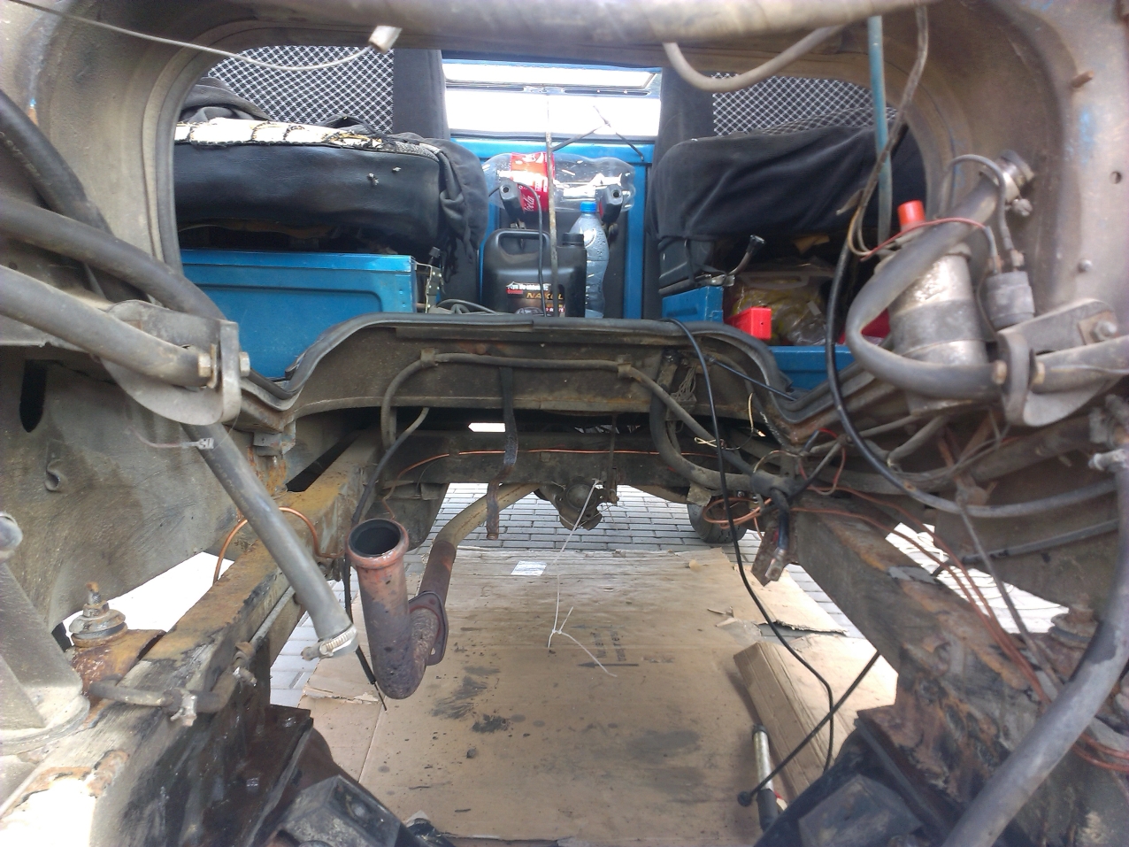

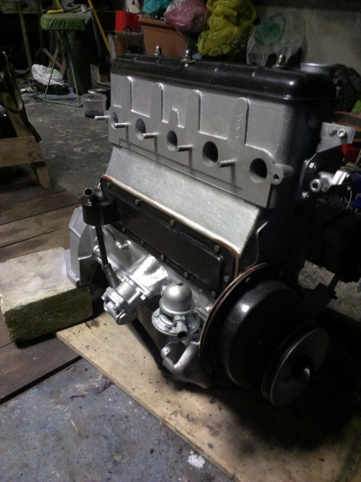

Po powrocie do domu zabieram sie za pierwsze konieczne naprawy.
Na pierwszy ogień idzie wymiana wszystkich przewodów układu hamulcowego. Oryginały nie wytrzymały trasy i po pierwszych 100km popękały :( Przy okazji okazuję się, że silnik wymaga wymiany wszystkich uszczelek. wyciągamy silnik i się zaczyna zabawa :)
Komentarz: nowe przewody hamulcowe już są :)
IMAG0633.jpg [ 916.42 KiB | Przeglądany 9894 razy ]

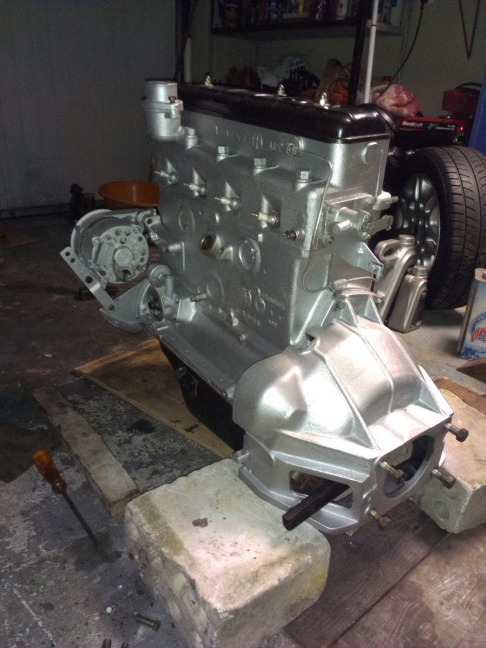

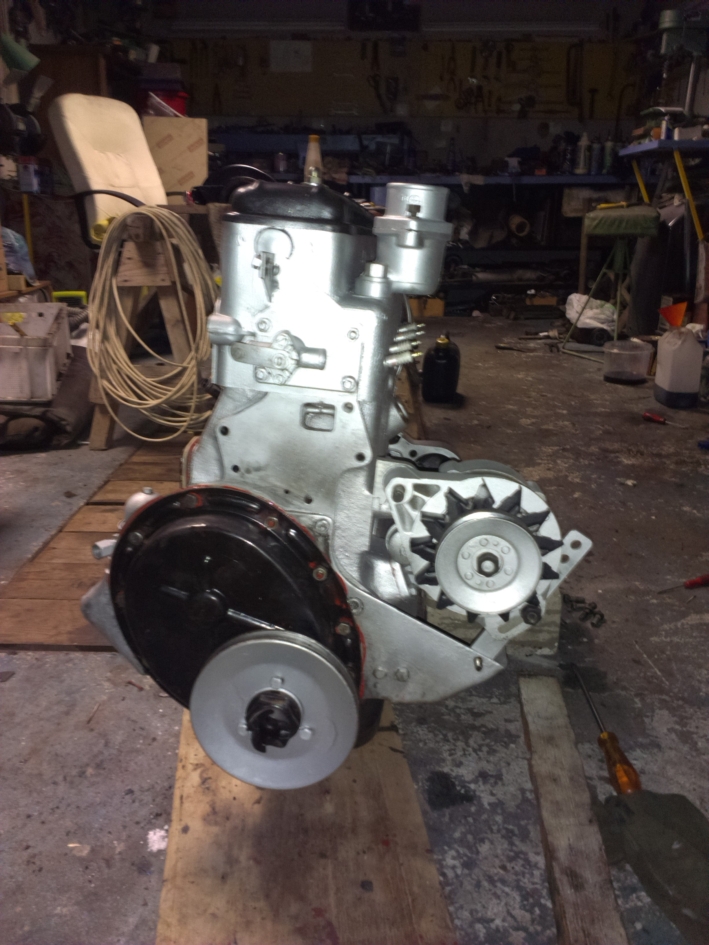

Przy okazji wymiany wszystkich uszczelek silnika do naprawy doszło:
nowe sprzęgło, uszczelnienie i łożysko szkrzyni biegów,nowa dzwignia wybieraka (czy jakoś tak) nowa pompa wody,regenerowany gażnik od Fiata 125, nowy zawór nagrzwenicy, nowe świece, wszystkie płyny oczywiście oraz filtry, regeneracja tylnego mostu (uszcelnienia), nowe polibusze tylnego zawieszenia. I po kilku dniach się udało.

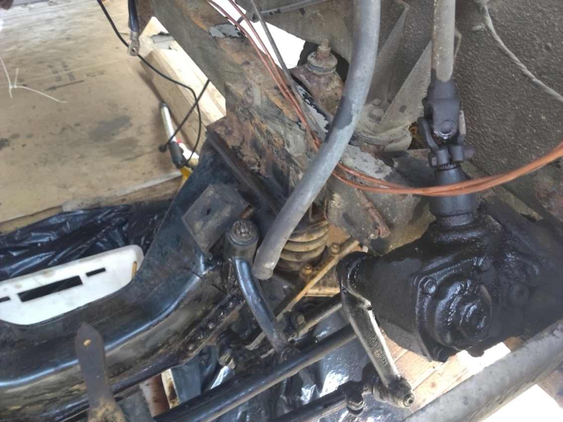

Komentarz: tutaj widać niezły wyciek, następny w kolejce
IMAG0632.jpg [ 591.8 KiB | Przeglądany 9894 razy ]

a coś robił z silnikiem??
 Tytuł: Re: Żupan
Post: 08 kwietnia 2015, 22:02
Rejestracja: 07 kwietnia 2015, 21:48
Posty: 26
wymiana wszystkich uszcelek jakie tylko są. Generalnie silnik jest w dobrym stanie tylko był cały zalany olejem. Wszystkie śrubki były poluzowane.
 Tytuł: Re: Żupan
Post: 08 kwietnia 2015, 22:03
Posty: 79
mnie też to czeka :)
a to musiałes az go wydzierac??
 Tytuł: Re: Żupan
Post: 08 kwietnia 2015, 22:06
Posty: 26
dla mnie tak było najwygodniej i najszybciej.dostęp do wszystkiego bez żadnego problemu. po odkręceniu wszystkich sprzętów dookoła, samo wyciągnięcie zajęło 10 min.

ale czym go tyrałes??
 Tytuł: Re: Żupan
Post: 08 kwietnia 2015, 22:09
Z gaźnikiem od Fiata będziesz miał muła strasznego. Chyba, że dysze wymienisz na Żukowe. Zdaje się, że więcej różnic nie było, ale pewien nie jestem.
10 minut - no to szacun :) Albo masz wprawe, albo dobre narzędzia. Albo jedno i drugie :mrgreen:

wyciągałem go dołem, bo niestety nie mam warunków idealnych do auta gabarytów żuka(takiego kanału ani podnośnika). Ogólnie przyznam, że sam nie miałbym pojęcia jak się zabrać do takiej operacji. Mój ojciec mi pomaga.Kiedyś jeździł Żukiem i trochę je naprawiał. Jeszcze pamięta kilka sztuczek. Jak przyjechałem nim do domu to mu się aż łezka zakręciła. Bardzo lubi Żuczki i z chęcią mi pomaga.
A jeżeli chodzi o gaźnik to za specjanie nie wyczułem róznicy w przyspieszaniu. Głównie chodziło mi o to żeby był podciśnieniowy i troszkę oszczędniejszy.

Zmieścił się z głowicą, czy musiałeś ściągać?

Widzę,że jeden z tych mutantów.Niska ścianka działowa i tylko jedna szyba,jak w strażakach.

Zmieścił. troche zabawy z lewarkiem i pasami i prawie sam wychodzi :)

Własnie takiego szukałem długi czas. I znalazłem dopiero w Lublinie. Taka konfiguracja mi najbardziej pasuje.
