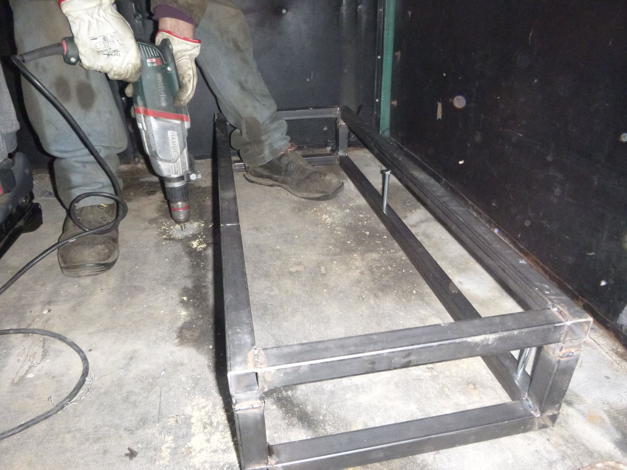

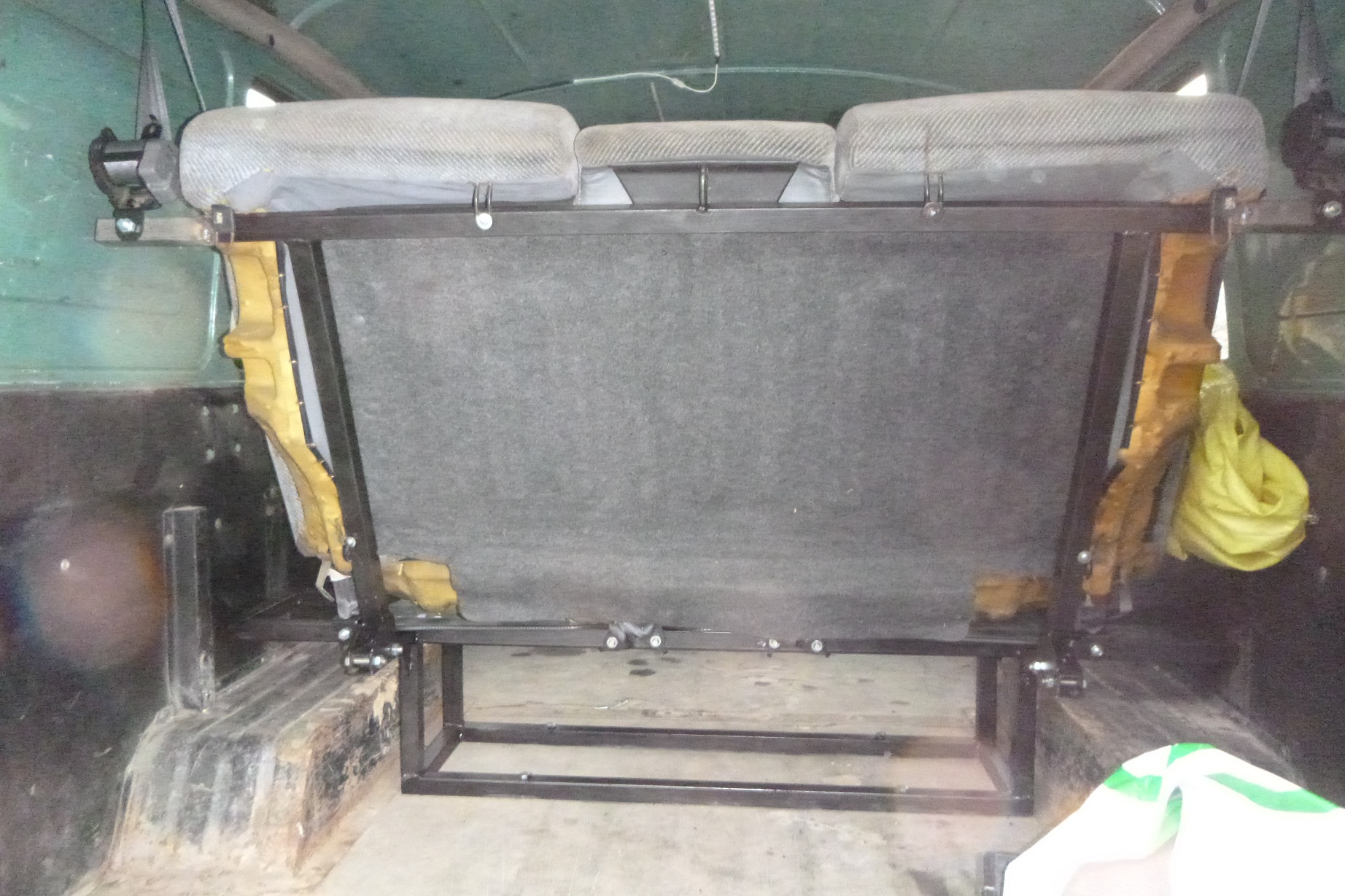

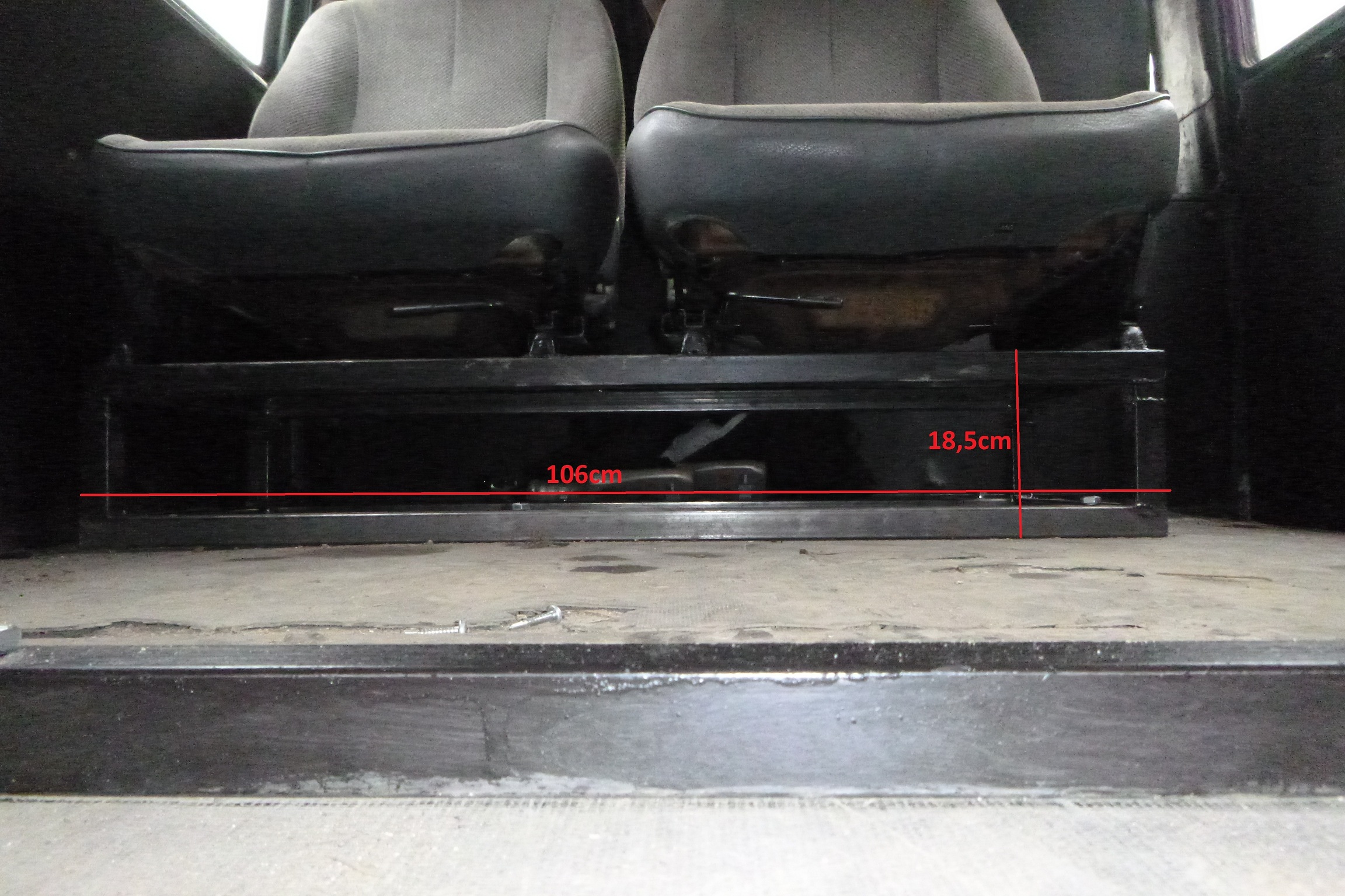

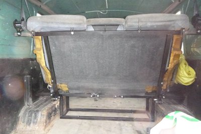

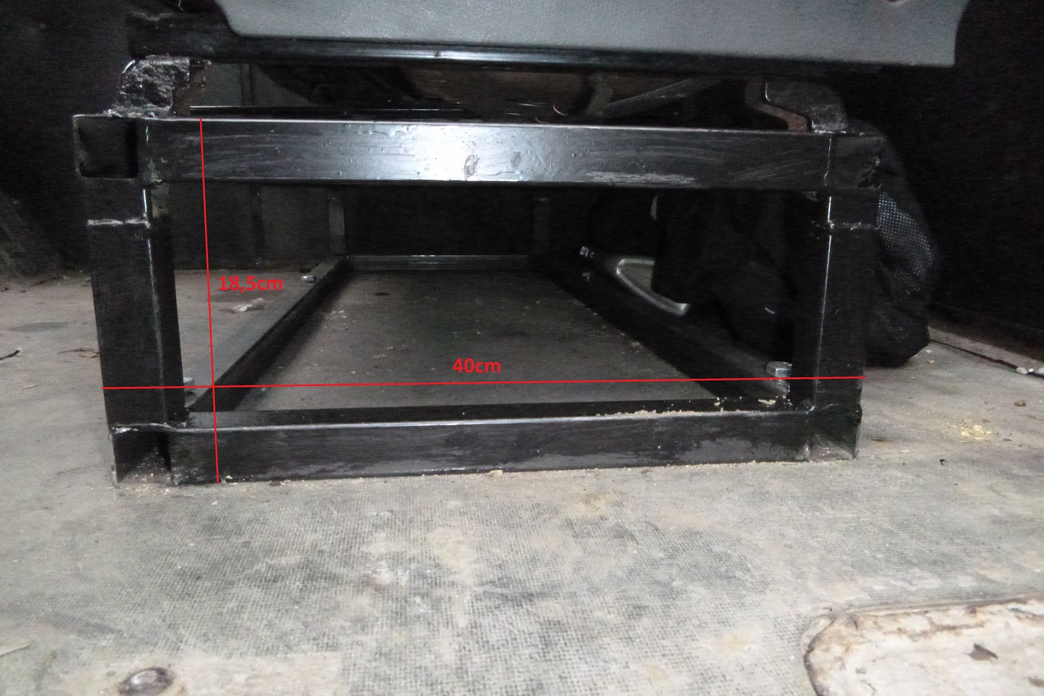

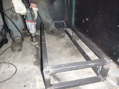

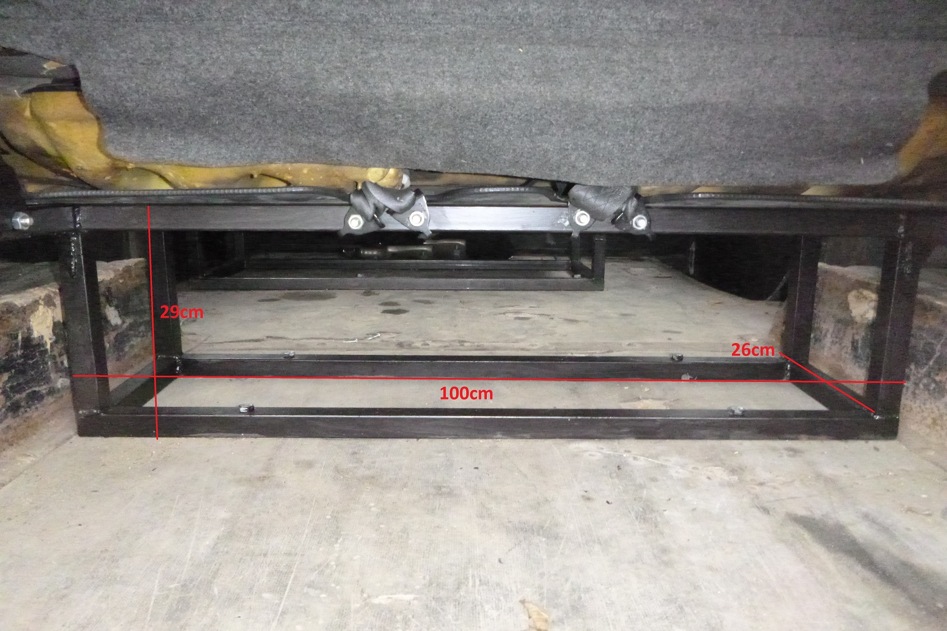

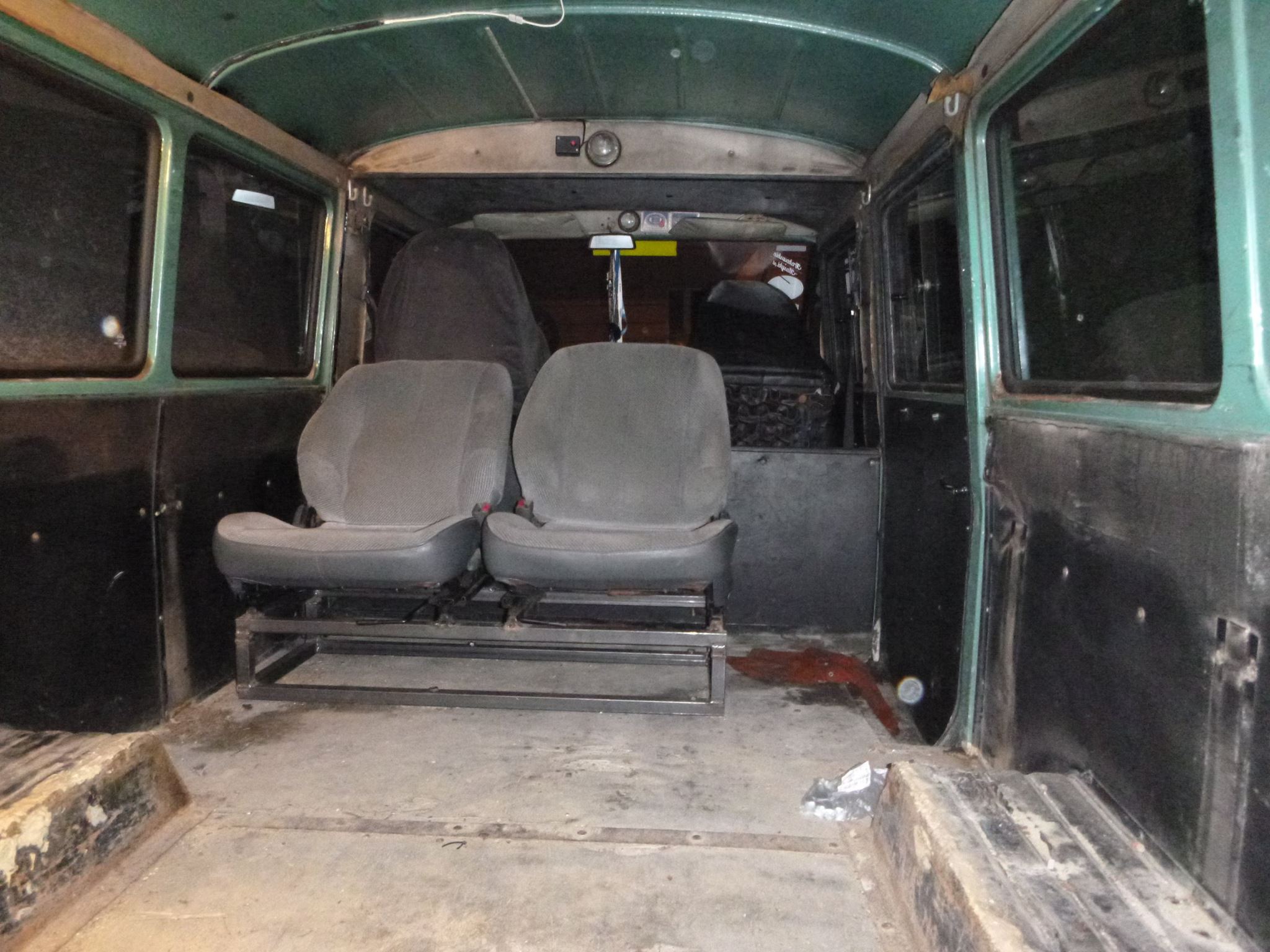

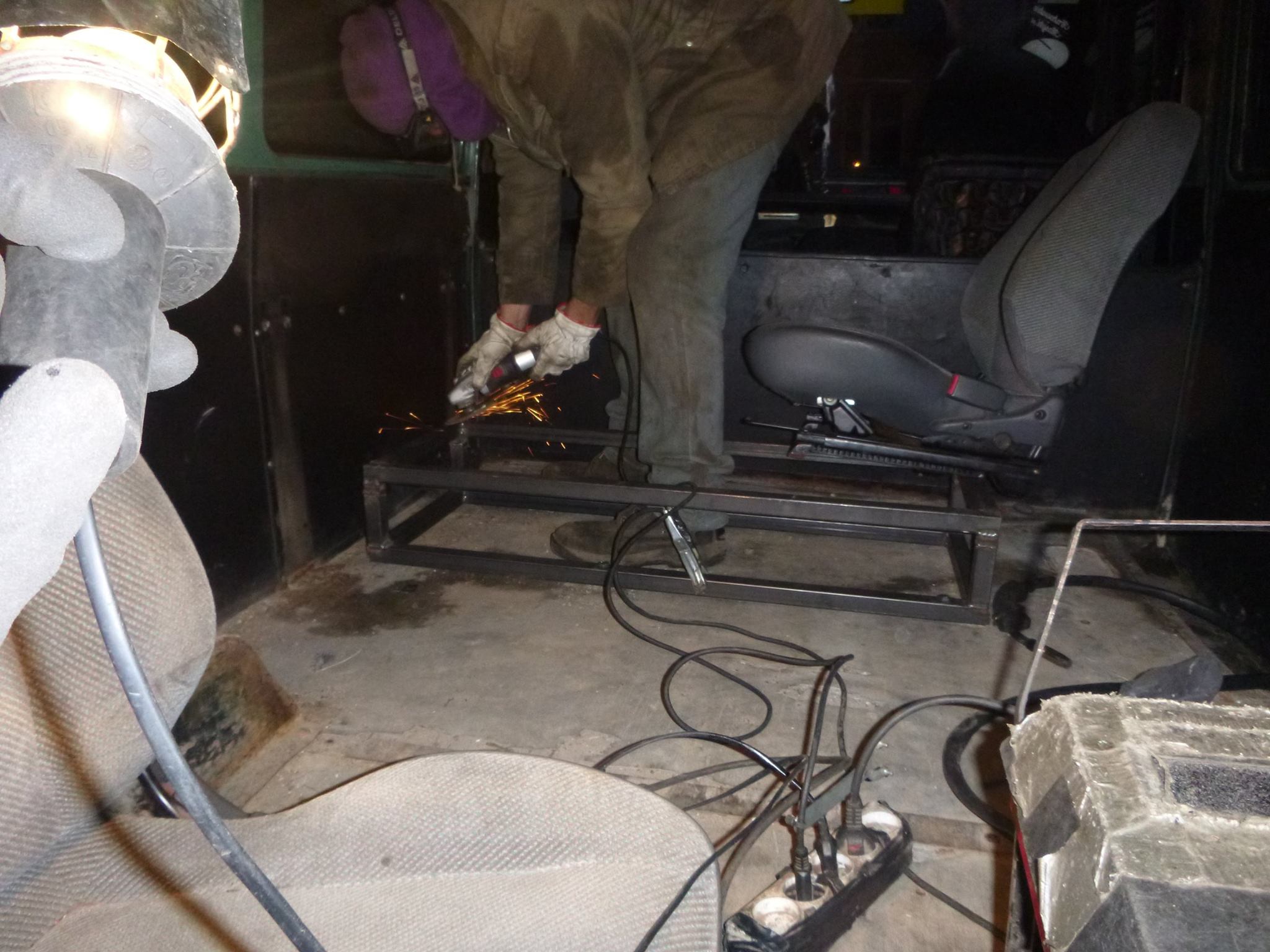

Mocowania siedzeń oraz kanapy już gotowe. Teraz wszystko wylatuje i bierzemy się za środek :)
Parę fotek:

 Tytuł: Re: Moje A07D

buźka pisze:
Te fotele przykręcasz do samej podłogi?Bo to trochę słaby pomysł.Mikrobusy mają dodatkowy stelaż na ramie, a tutaj by trzeba coś dorabiać.Lepsze to, niż ławki z boku, ale trzymać się musi, w razie W.Orginalnie widzę groszkowy był, jak mój.Najpopularniejszy kolor na żukach.Planujesz go polakierować na nowo?Bo obecna szata graficzna woła o pomstę do nieba (bez obrazy).
Spokojnie, są wspawane do ramy płaskowniki pod podłogą do których fotele są przykręcane przez podłogę po prostu.
Co do obecnej szaty to takim go kupiliśmy, razem z tymi pasami które miały szybko zniknąć ale jakoś jak się na niego popatrzy to śmiesznie wygląda i nam humor poprawia no i puki co zostają raczej nie długo. Kolor i malowanie zostanie utrzymane tylko odświeżone ale to na pewno nie szybko, są ważniejsze rzeczy.O gustach się nie dyskutuję :)
