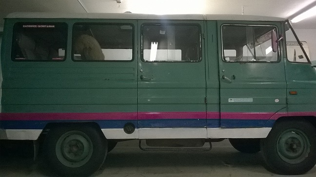

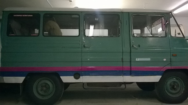

Tak wyglądał przed remontem .

Kolejny mikrobus, fajnie.Trzeba je ratować, bo to rzadki model.Po remoncie zamierzasz zachować te kolorowe paski na dole? Pytam, bo nie ukrywam, że nie jestem miłośnikiem takich ozdób i kojarzy mi się to z maskowaniem rdzy barankiem, jak to już widywałem na żukach.Jak widzę auto z czarnymi pasami na dole zrobionymi z baranka, to mi się rzygać chce.

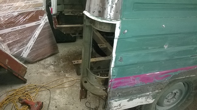

Cały do malowania , wycinam blachy . Te paski będą usunięte :) jak go zobaczyłem powiedziałem gościowi że niezły Wizzer :)

Obejrzałem te fotki i się przestraszyłem.Ja u siebie parę rzeczy wyciąłem, ale nie tyle :mrgreen: Mój był rozebrany do śrubki, dosłownie wszystko.Rama, buda, wszystko osobno, ale z przodu wymieniłem tylko pas przedni, bo reszta była w miarę ok. nie musiałem tak ciąć.
On chyba ie był z Andorią fabrycznie, bo mikrobusy nie wychodziły.Ktoś zmieniał silnik? Te "tapicerki" bym radził zmienić jednak na skajowe, jak orginalne, bo to średni pomysł do żuka.Wprawdzie kolega Diesel ma coś w ten deseń, ale u niego jakby nie straszy tyle.To chyba też czyjaś radosna twórczość? Fabryka dawała tapicerkę z wykładziny, ale tylko w górnej części nadwozia i to w początkowych rocznikach z 90-tych lat.Ten szyber wstawiany jest widzę? Takiego mikrobusa z szyberem widziałem na zdjęciu i ładnie to wyglądało.Jak masz andorię to pomyśl nad skrzynią 5-ką.Teraz, póki masz to rozbebeszone, to by było lepsze podejście.

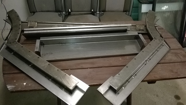

Jak już będę tak daleko z żuczkiem na pewno o tym pomyślę i będę potrzebował od was mnóstwo porad :) Teraz to tylko myślę żeby go doprowadzić blacharsko bo stan jest kiepski .

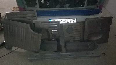

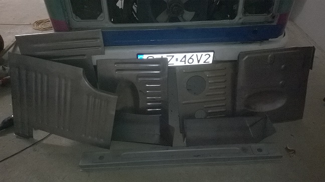

2.jpg [ 129.49 KiB | Przeglądany 11144 razy ]
Błękitny Grom
Post: 17 stycznia 2016, 14:28
Gdzie zdobyłeś podłogę? Brakuje mi lewego podnóża i progów.

Na aledrogo ktoś wystawiał , jakieś garażowe sprzątanie .

Post: 17 stycznia 2016, 14:56
Rejestracja: 18 października 2015, 20:27
Posty: 38
Lokalizacja: Jastrzębie-Zdrój
Pojazd: żuk 1996r A18 lux
zobacz tutaj http://www.bolma.pl/oferta/fsc-zuk/
