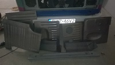

3.jpg [ 115.93 KiB | Przeglądany 10945 razy ]
2.jpg [ 129.49 KiB | Przeglądany 10945 razy ]
Błękitny Grom
Post: 17 stycznia 2016, 14:28
Gdzie zdobyłeś podłogę? Brakuje mi lewego podnóża i progów.
Post: 17 stycznia 2016, 14:42
Rejestracja: 18 października 2015, 20:27
Posty: 38
Lokalizacja: Jastrzębie-Zdrój
Pojazd: żuk 1996r A18 lux
Na aledrogo ktoś wystawiał , jakieś garażowe sprzątanie .
