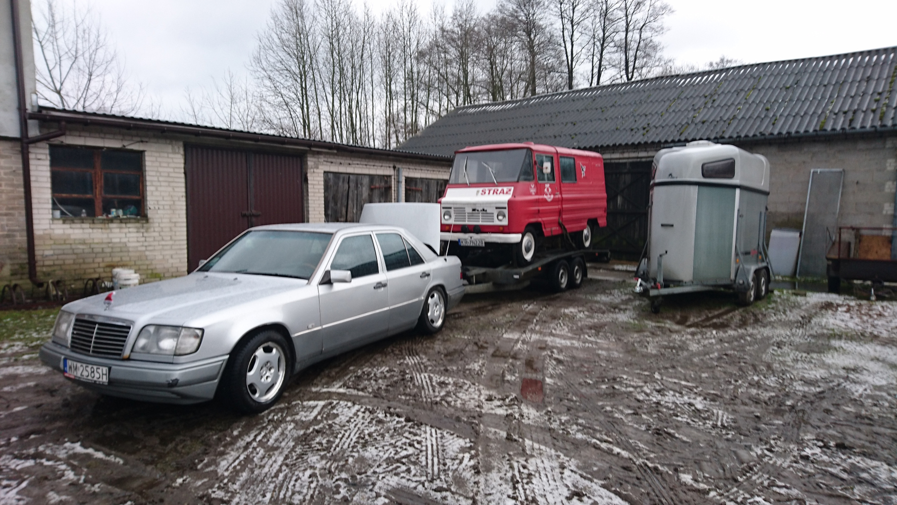

21.00 Kraków. Strażak wygląda lepiej niż na zdjęciach. Próba odpalenia, silnik się kręci, benzyna kapie, z gaźnika strzela. Ostatecznie na rozruszniku strażak sam wdrapał się na lawetę. Po skrępowaniu i załatwieniu papierologii droga powrotna.

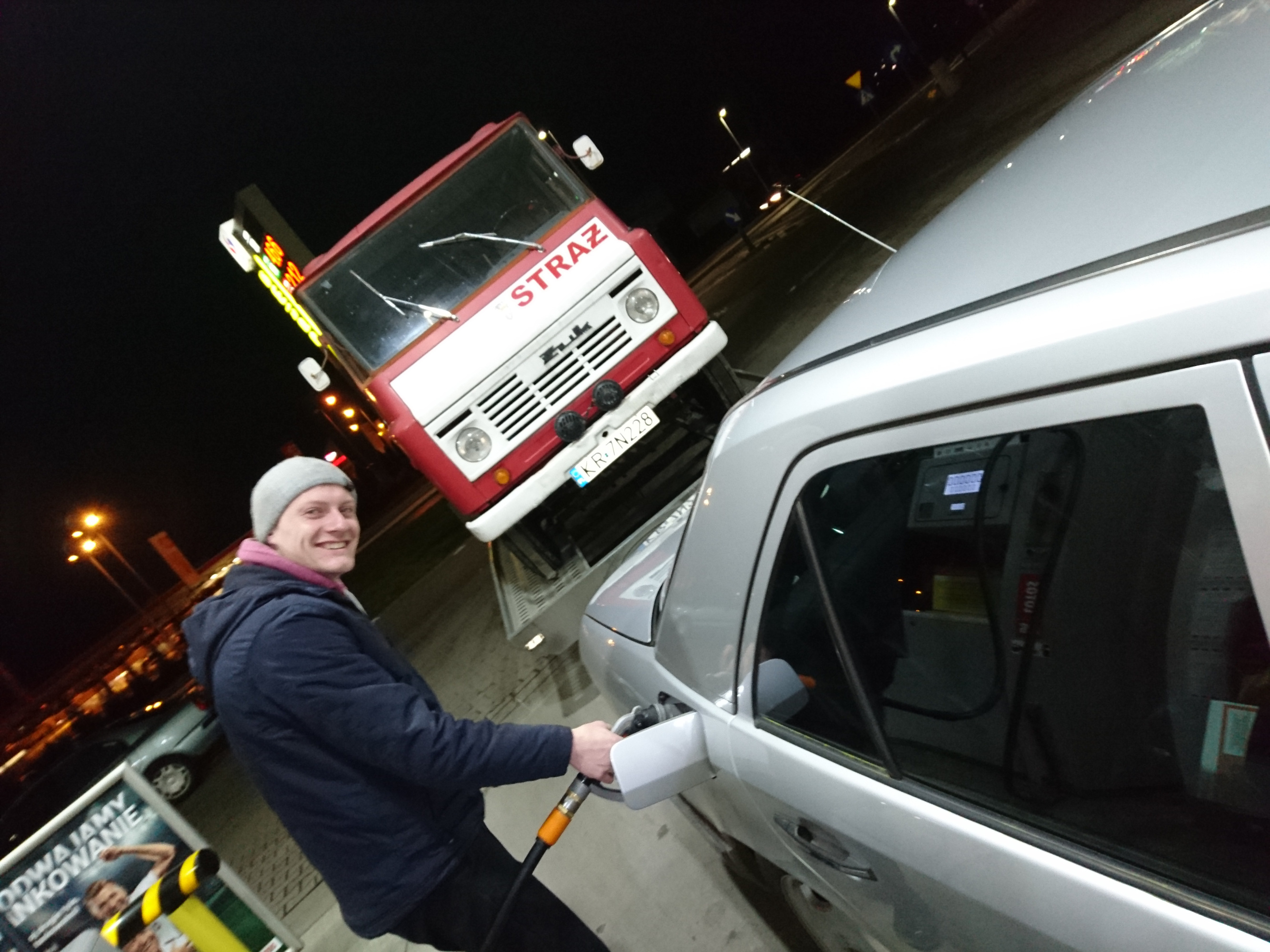

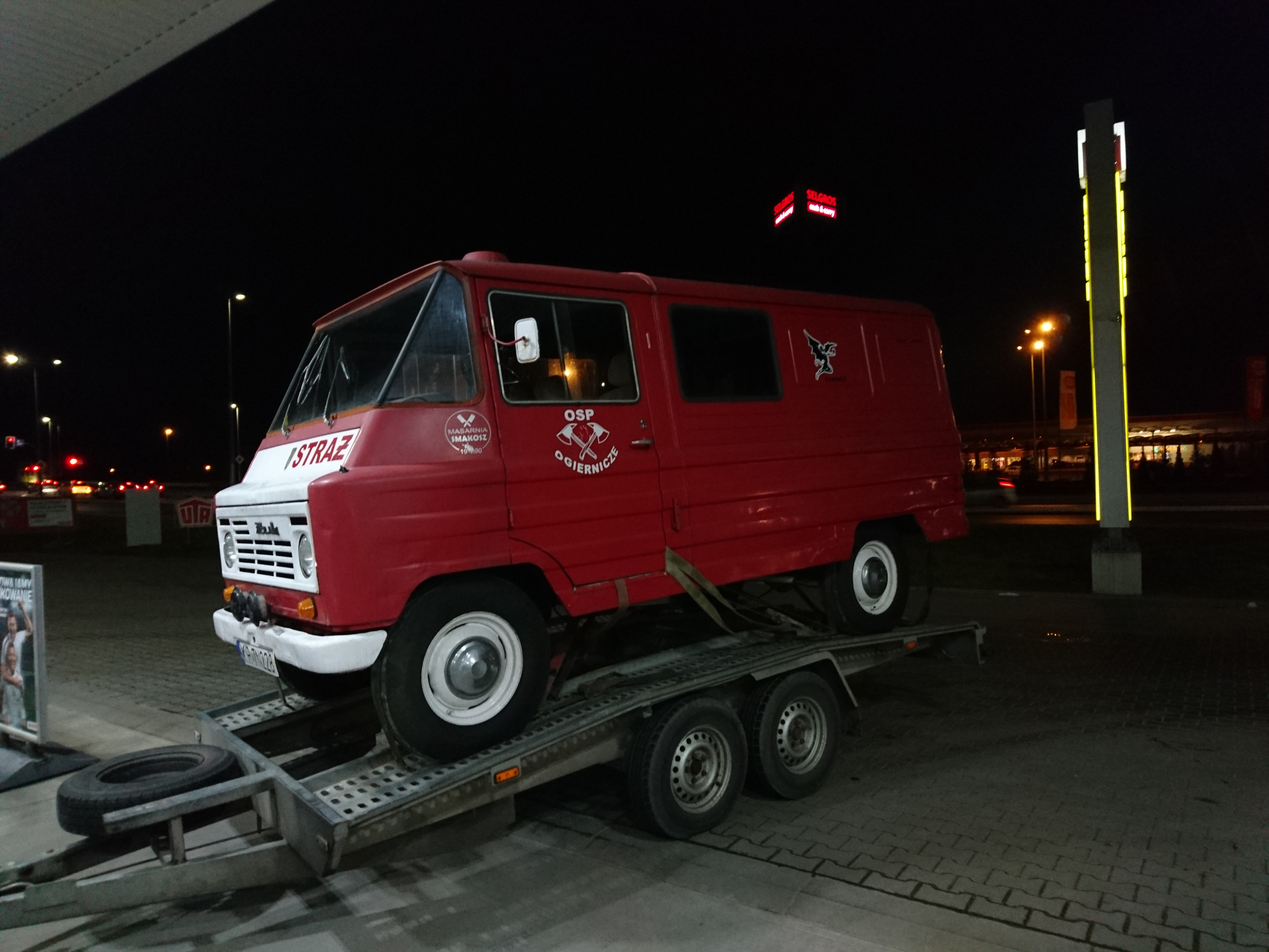

W124 który ciągnie na lawecie Żuka. Widok spektakularny!
Komentarz: Nowy właściciel ze zdobyczą
IMG_20171230_2210052.jpg [ 977.94 KiB | Przeglądany 34111 razy ]
Komentarz: Droga do domu
IMG_20171230_2210152.jpg [ 856.23 KiB | Przeglądany 34111 razy ]
Do Radomia jak po maśle. Prędkość 70 - 90 km/h
W Radomiu o 1 w nocy nagle napadało 3 cm śniegu. Wystarczająco żeby nas spowolnić.
Dalej już 50 na liczniku bo przy większych prędkościach laweta tańczy na boki.
Po drodze jako, że straż na lawecie zobowiązuje do pomagania innym, z rowu udało się wyciągnąć młodych wielbicieli driftu na świeżym śniegu. Chłopaki trochę sceptycznie bo kilka osobówek już próbowało i ktoś po traktor poszedł, postanowili spróbować. Przy drugim podejściu i 5 minutach każdy jechał już w swoją stronę bez większych niespodzianek.

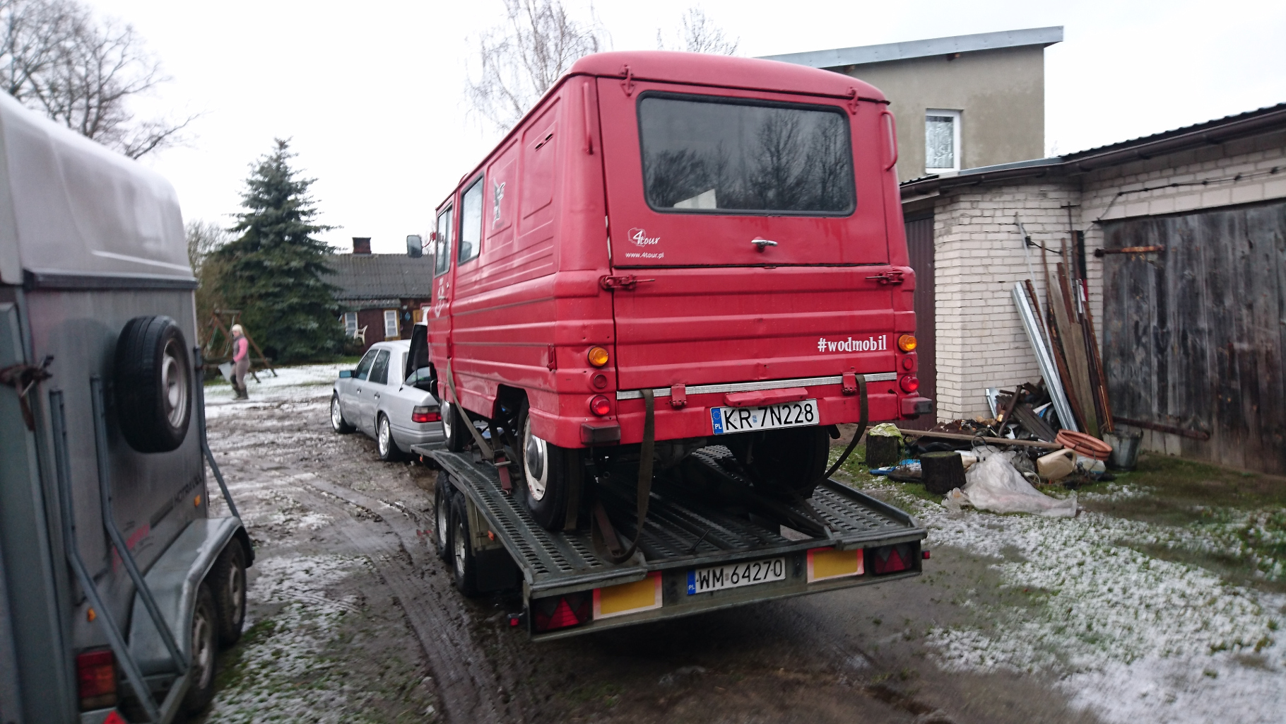

Następnego dnia rozładunek, strażak ma nawet hamulce :)
Komentarz: Na zdjęciu z trochę młodszym kolegą
IMG_20171231_1103232.jpg [ 985.03 KiB | Przeglądany 34111 razy ]
Komentarz: Już na miejscu
IMG_20171231_1103092.jpg [ 938.48 KiB | Przeglądany 34111 razy ]

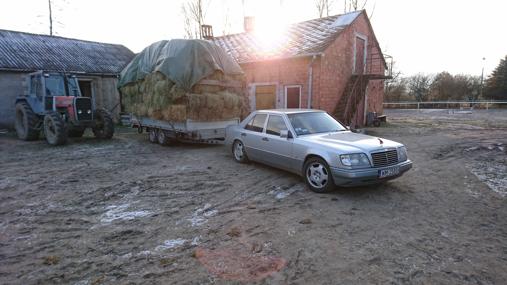

Plany co do strażaka są takie aby wyposażyć go w fotele z Espace IV wraz z prowadnicami, wygłuszyć i doprowadzić do stanu używalności jako osobowy, towarowy oraz holownik.
Najwyższa pora zastąpić W124 przy wożeniu siana:)

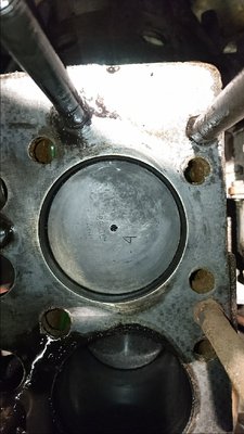

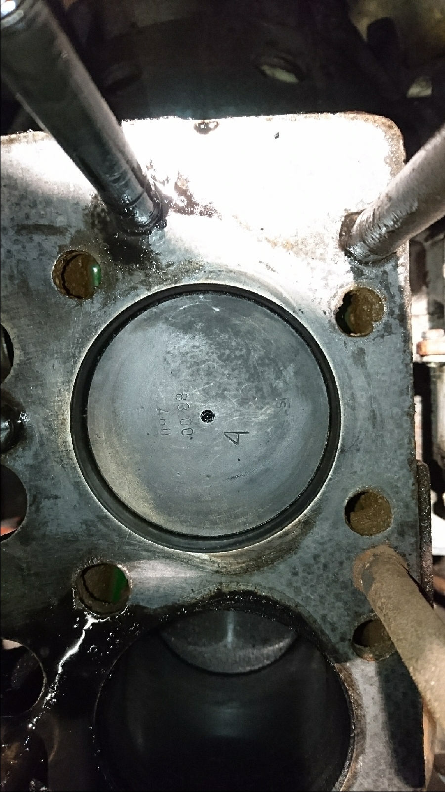

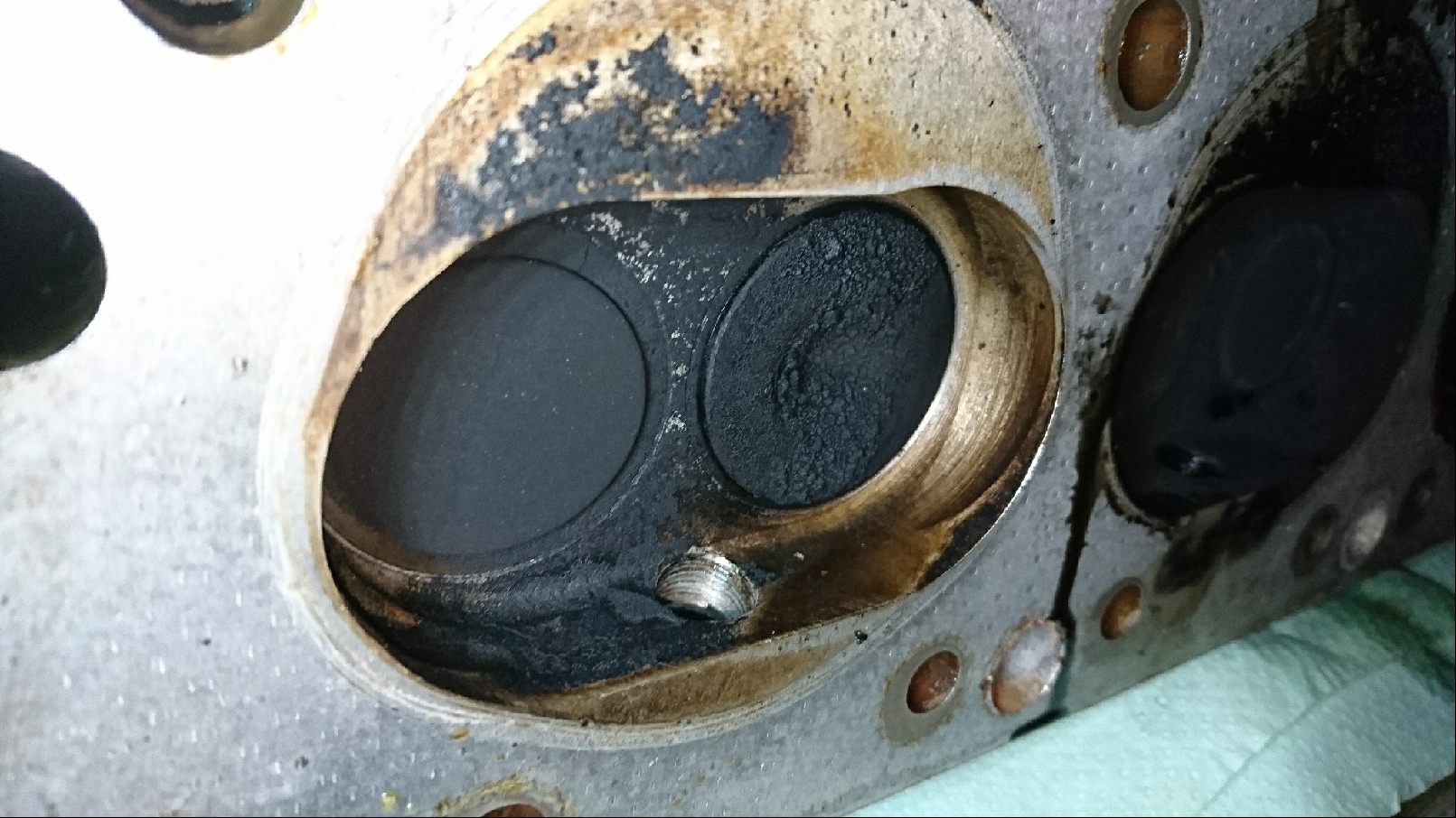

Czapka zleciała. Zawory wyglądają ok. Co mnie zmartwiło to tłoki 83 i spory próg na cylindrze.
tłok.jpg [ 998.89 KiB | Przeglądany 34048 razy ]

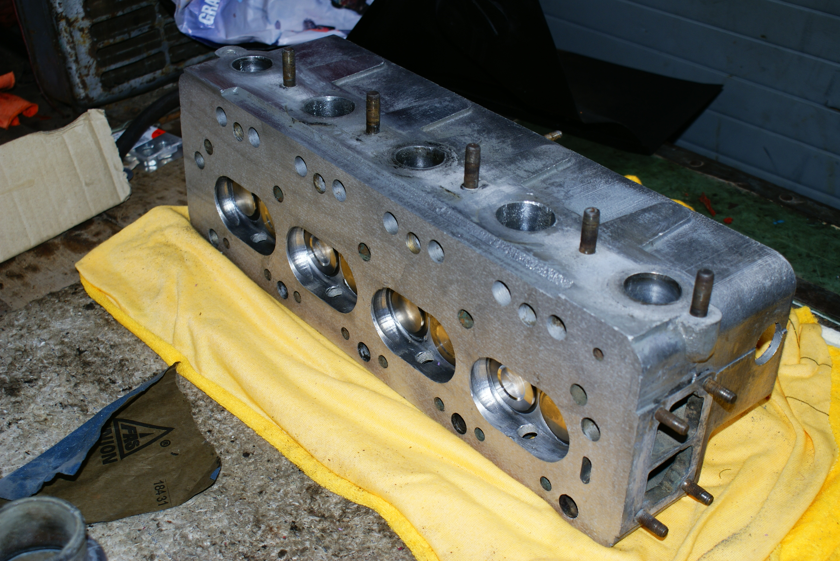

Pytanie, pierwszy raz mam w rękach głowice od s21, czy to jest normalna obróbka czy coś było kombinowane już (chodzi o ślady w komorze obok zaworu)?
komora.jpg [ 969.85 KiB | Przeglądany 34048 razy ]
Miałem nadzieję że silnik w lepszym stanie. Teraz podejrzewam że wał i korbowody też zużyte.
Post: 03 lutego 2018, 13:35
To normalna obróbka, jeśli w każdym jest tak samo. Głowicę bym zregenerował na Twoim miejscu, bo przypuszczam, że w idealnym stanie to ona nie jest :) Ale sprawdzić warto.
Tłoki 83,00.. to już może nie być z czego zbierać to już chyba przedostatni szlif zdaje się. Szukaj tulei lub innego bloku :)
głowica.JPG [ 2.68 MiB | Przeglądany 34026 razy ]

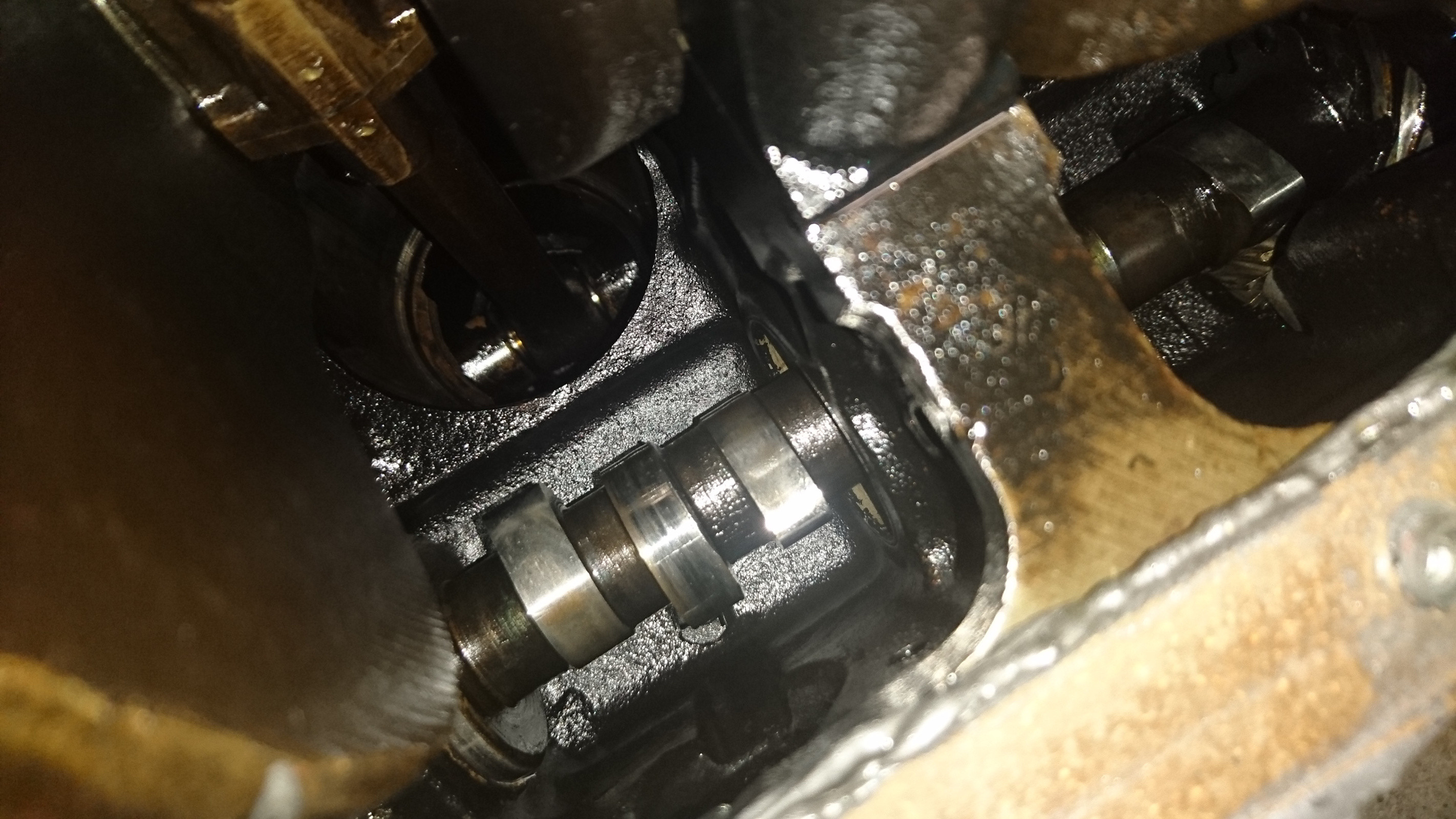

Wczoraj zaatakowałem silnik
Szklanka zaworu pracowała na bieżni pompy paliwa...
Komentarz: Wałek lata jakieś 7mm
DSC_0275.JPG [ 841.77 KiB | Przeglądany 33980 razy ]
Rozrząd się nie zgadza o ząbek, koło nie założone do końca.

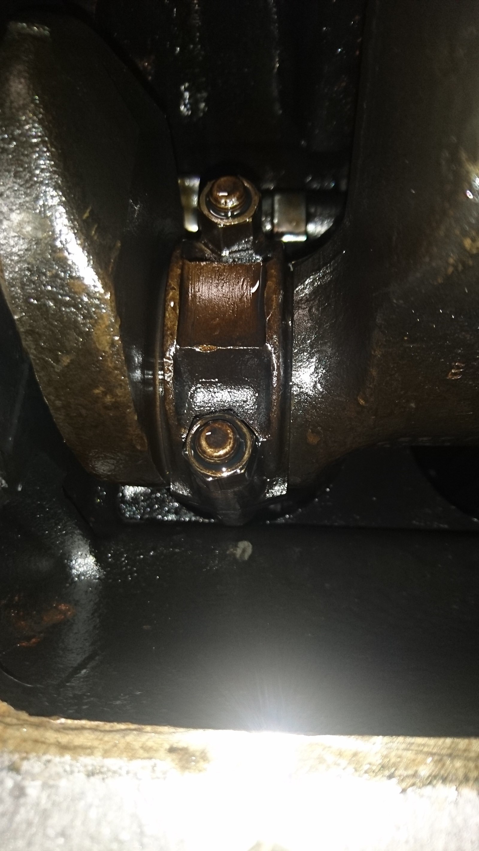

Podobno coś stukało w silniku. Właściciel pewnie zlecił sprawdzenie, mechanik rozłożył sprawdził i złożył na szybko. Koło nie nałożone do końca, śruba nie wyczyszczona z kleju (a może i gwint wałka walnięty) bardzo ciężko się odkręcała, pewnie udarem dokręcana a i tak koło rozrządu nie doszło. Wydaje mi się niespodzianek dopiero początek.
Już na forum spotkałem się z czymś podobnym (w tym temacie Silnik S-21 Remont i Tuning), mianowicie szlifowana stopa korbowodu, jedna stopa.
Czy to jest jakaś zemsta mechanika czy co? Tylko jedna stopa.

ta głowica sie nie nadaje. zawory wpadły w gniazda, ratuje Cie wymiana gniazd albo większe zawory. w tym stanie pewno i prowadnice są marne.

Jeśli silnik miałby śmigać na lpg to i tak lepiej zrobić gniazda, nawet gdyby głowica byłą względnie dobra.
Choć taka głowica z Żuka to i tak pikuś w porównaniu do fordowskich z v6 granada/capri/taunus itp.
