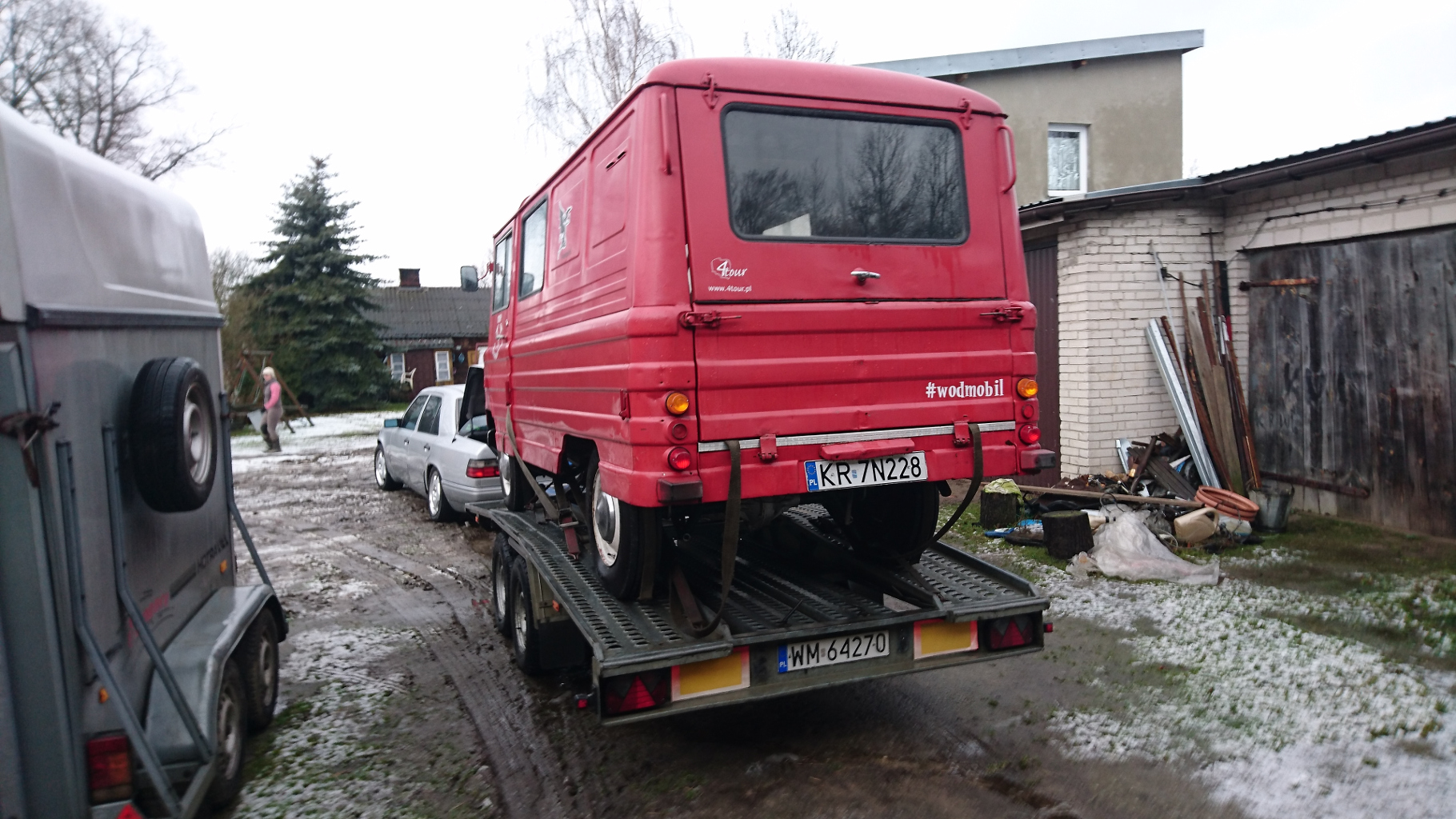

Droga do Krakowa bez przeszkód, prędkość na pusto bez problemu 110 - 120km/h.
21.00 Kraków. Strażak wygląda lepiej niż na zdjęciach. Próba odpalenia, silnik się kręci, benzyna kapie, z gaźnika strzela. Ostatecznie na rozruszniku strażak sam wdrapał się na lawetę. Po skrępowaniu i załatwieniu papierologii droga powrotna.
W124 który ciągnie na lawecie Żuka. Widok spektakularny!
Komentarz: Nowy właściciel ze zdobyczą
IMG_20171230_2210052.jpg [ 977.94 KiB | Przeglądany 33483 razy ]
Komentarz: Droga do domu
IMG_20171230_2210152.jpg [ 856.23 KiB | Przeglądany 33483 razy ]
Do Radomia jak po maśle. Prędkość 70 - 90 km/h
W Radomiu o 1 w nocy nagle napadało 3 cm śniegu. Wystarczająco żeby nas spowolnić.
Dalej już 50 na liczniku bo przy większych prędkościach laweta tańczy na boki.
Po drodze jako, że straż na lawecie zobowiązuje do pomagania innym, z rowu udało się wyciągnąć młodych wielbicieli driftu na świeżym śniegu. Chłopaki trochę sceptycznie bo kilka osobówek już próbowało i ktoś po traktor poszedł, postanowili spróbować. Przy drugim podejściu i 5 minutach każdy jechał już w swoją stronę bez większych niespodzianek.

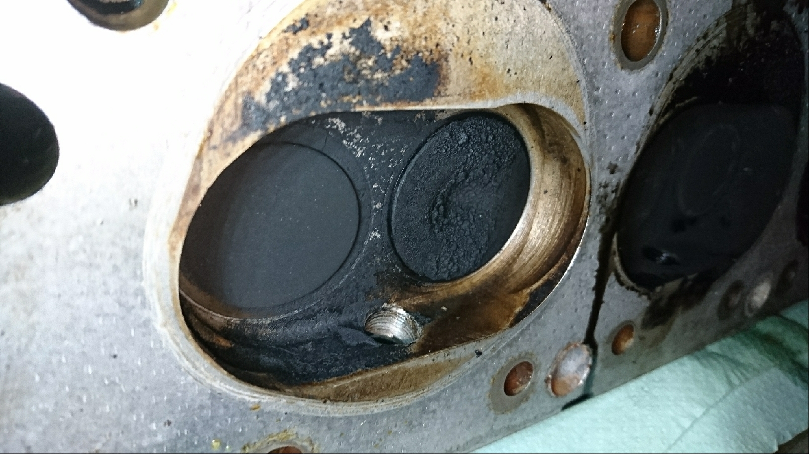

Czapka zleciała. Zawory wyglądają ok. Co mnie zmartwiło to tłoki 83 i spory próg na cylindrze.
tłok.jpg [ 998.89 KiB | Przeglądany 33420 razy ]
Pytanie, pierwszy raz mam w rękach głowice od s21, czy to jest normalna obróbka czy coś było kombinowane już (chodzi o ślady w komorze obok zaworu)?
komora.jpg [ 969.85 KiB | Przeglądany 33420 razy ]
Miałem nadzieję że silnik w lepszym stanie. Teraz podejrzewam że wał i korbowody też zużyte.

To normalna obróbka, jeśli w każdym jest tak samo. Głowicę bym zregenerował na Twoim miejscu, bo przypuszczam, że w idealnym stanie to ona nie jest :) Ale sprawdzić warto.
Tłoki 83,00.. to już może nie być z czego zbierać to już chyba przedostatni szlif zdaje się. Szukaj tulei lub innego bloku :)
głowica.JPG [ 2.68 MiB | Przeglądany 33398 razy ]

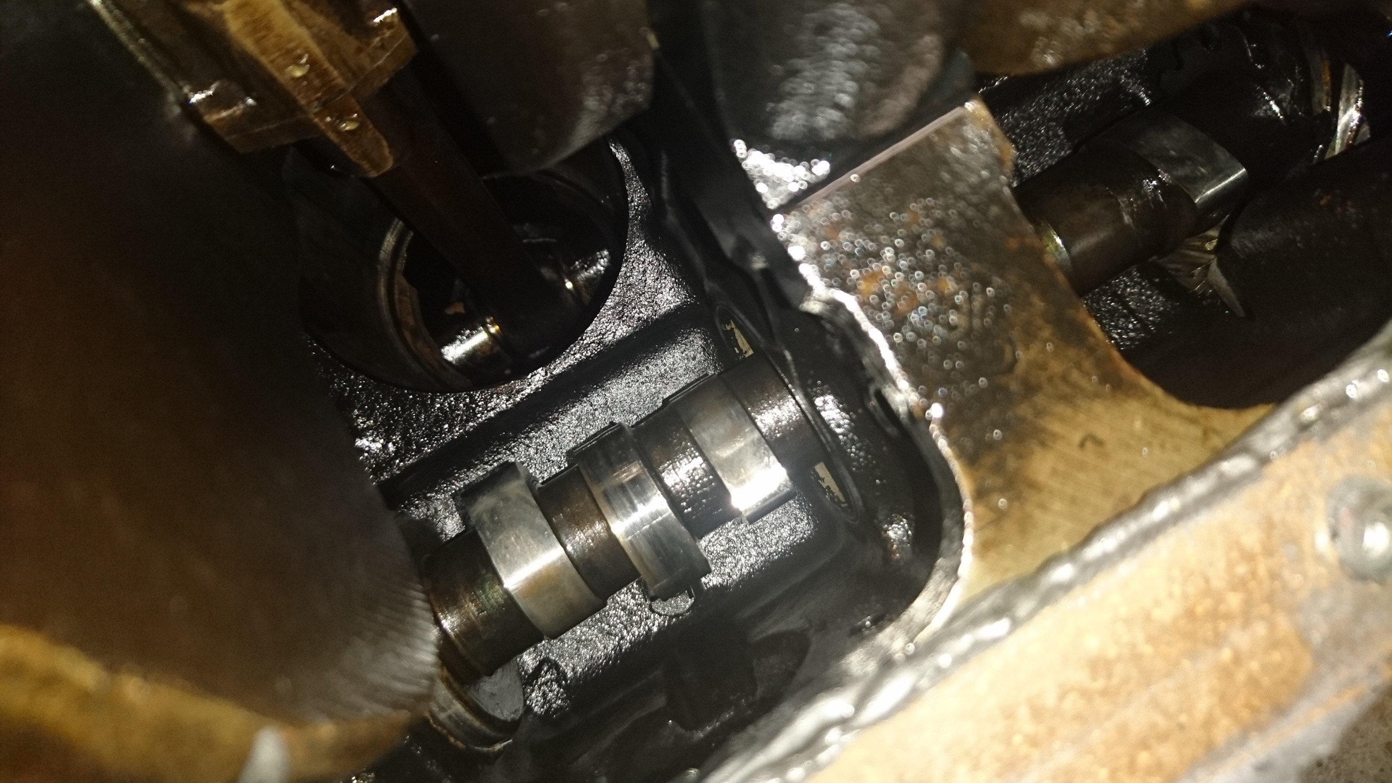

Wczoraj zaatakowałem silnik
Szklanka zaworu pracowała na bieżni pompy paliwa...
Komentarz: Wałek lata jakieś 7mm
DSC_0275.JPG [ 841.77 KiB | Przeglądany 33352 razy ]
Rozrząd się nie zgadza o ząbek, koło nie założone do końca.
Podobno coś stukało w silniku. Właściciel pewnie zlecił sprawdzenie, mechanik rozłożył sprawdził i złożył na szybko. Koło nie nałożone do końca, śruba nie wyczyszczona z kleju (a może i gwint wałka walnięty) bardzo ciężko się odkręcała, pewnie udarem dokręcana a i tak koło rozrządu nie doszło. Wydaje mi się niespodzianek dopiero początek.
Już na forum spotkałem się z czymś podobnym (w tym temacie Silnik S-21 Remont i Tuning), mianowicie szlifowana stopa korbowodu, jedna stopa.
Czy to jest jakaś zemsta mechanika czy co? Tylko jedna stopa.

Może to był sposób wyrównania masy, może była wyraźnie cięższa od pozostałych (np z innej grupy selekcyjnej..) kiedyś robiono cuda, żeby tylko te auta jeździły. A może ten silnik jest tylko poskładany na sztukę, żeby był. Ja na Twoim miejscu rozglądałbym się za innym :)
Post: 05 lutego 2018, 19:54
ta głowica sie nie nadaje. zawory wpadły w gniazda, ratuje Cie wymiana gniazd albo większe zawory. w tym stanie pewno i prowadnice są marne.
z tą stopa korbowodu to fabryczne wyważanie, ale lepiej sprawdzić z pozostałymi, bo może wyjśc że jest np 30g cięższa od pozostąłych... wtedy lepiej innej korby poszukać. albo zebrać pozostałe, ale twarde toto jest:)
Post: 06 lutego 2018, 07:09
Jeśli silnik miałby śmigać na lpg to i tak lepiej zrobić gniazda, nawet gdyby głowica byłą względnie dobra.
