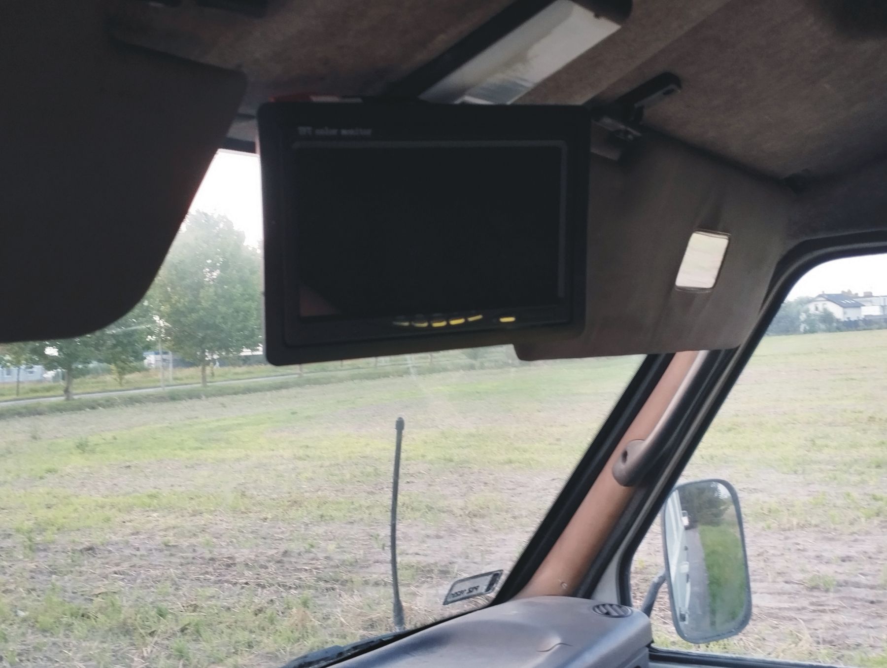

Kolejne prace w toku.
Dzisiaj zamontowany 7 calowy wyświetlacz, który jutro będzie ożeniony
z kamerą zewnętrzną zamontowaną na tylnej krawędzi dachu.
Miało być dzisiaj, ale kamery mam dwie i decyduję, która daje lepszy obraz...
Wyświetlacz będzie pracował cały czas po odpaleniu więc tak naprawdę lusterko wsteczne :-)
I tu fajnie bo okazało się że w wybranym miejscu, po wycięciu kawałka podsufitki
ukazały się gotowe gwinty do montażu lusterka w innych wersjach LubLyna :-)
Co prawda montaż ciut blokuje bezpośredni dostęp do włącznika lampki kabinowej, ale go nie uniemożliwia, pomyślę nad tym...

Kamerka z wyświetlaczem jako lusterko działa super, tyle że chwilowo szukam obwodu, który
włącza się po odpaleniu silnika, obecnie wpięta w instalację zasilania radia, czyli ręczne wyłączanie.

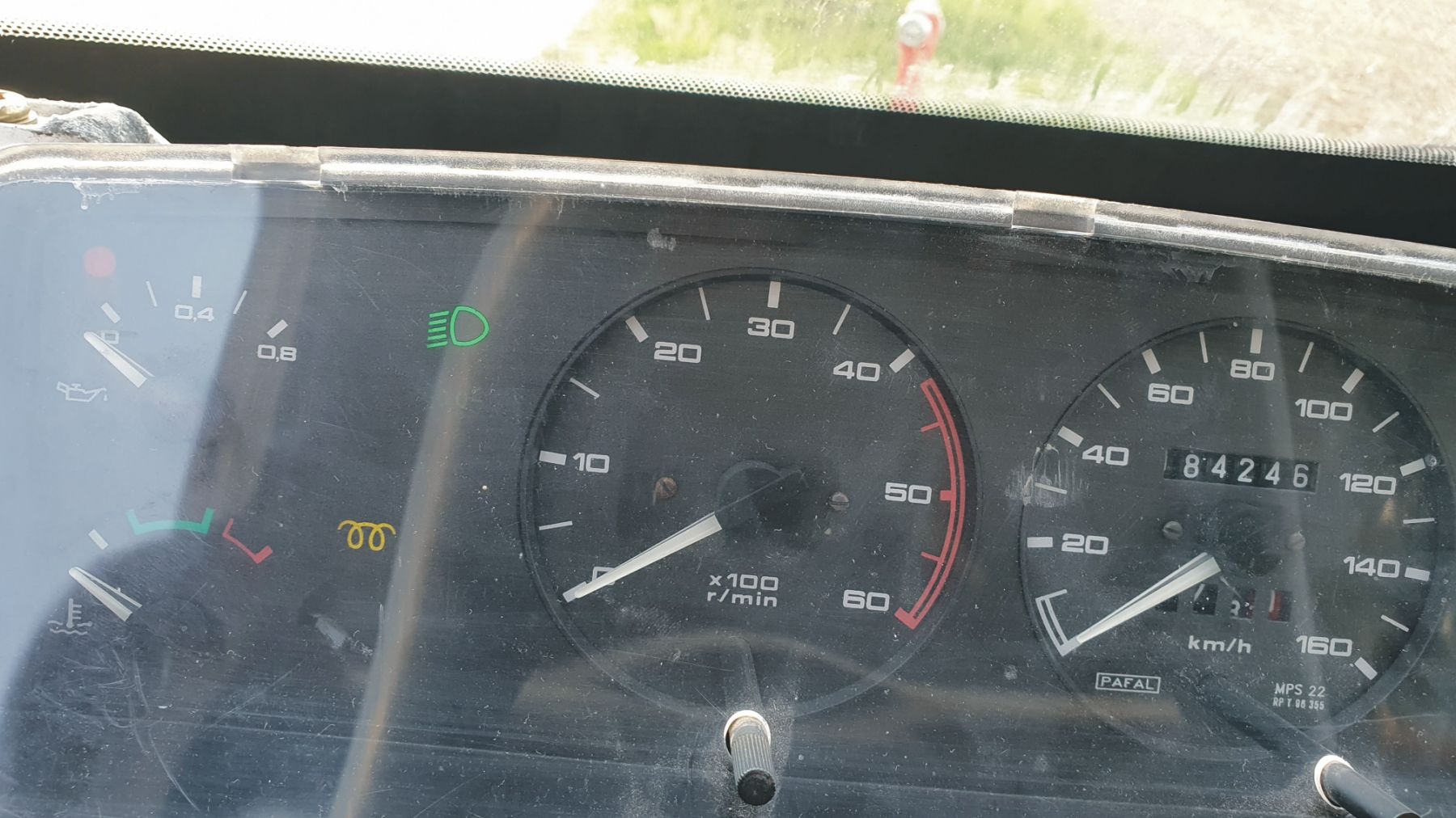

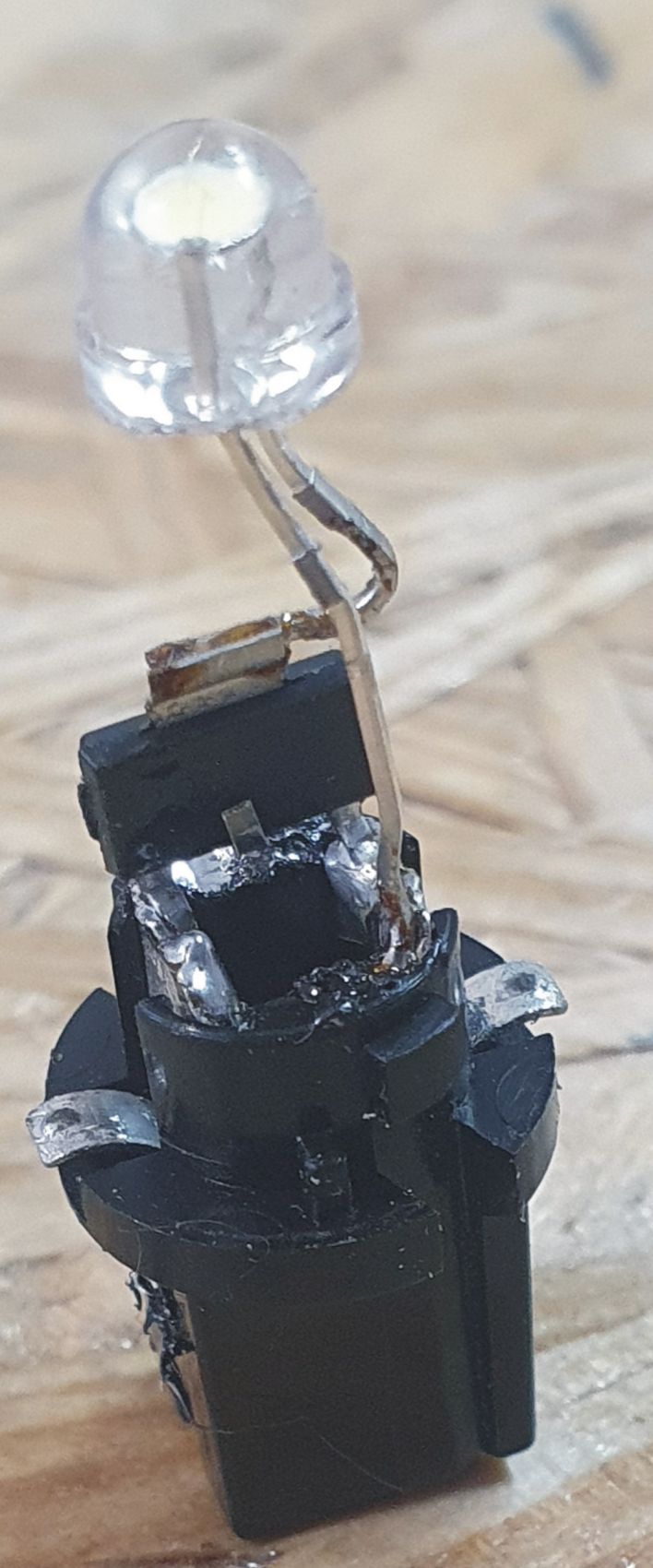

Pierwsze lampki zrobione :-)
Jest z tym trochę zachodu bo kumpel musiał "ukraść" mamie okulary -3,5
aby widzieć co lutuje :D , no ale efekt powala bo:
1. w tych licznikach światło żaróweczki musi przejść 3-4cm kanał zanim padnie
na dosyć ciemne szkiełko ikonki "incydentu", a montaż diody na nóżkach skraca ten dystans
o jakieś 2-2,5cm
2. do tego dioda świeci na wprost więc z bliska wręcz wypala źrenice...
Za chwilę jak skończymy Rumburaka to kumpel podobną operację zrobi
na swoim Polonezie Atu
P.S. Jakby ktoś chciał się w to bawić to trzeba uważać na jedno, co prawda stabilizator diody
kosztuje bodajże 40 groszy, ale włożenie oprawki odwrotnie skutkuje jego spaleniem więc
przed przeróbką warto pisakiem zaznaczyć plus.
Poza tym zobaczymy co z przeróbką lampki ładowania bo chyba ta lampka
również odpowiada za wzbudzenie alternatora, nawet ma inny kolor kostki
Pozdrowionka Ludziska Kochane

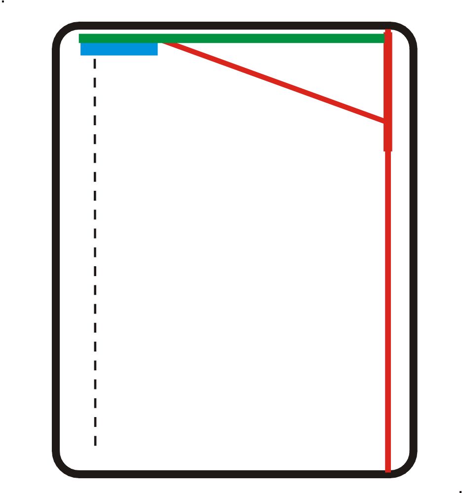

Hejka, zaczynamy realizować kolejny projekt.
Rumburak otrzyma dźwig ładunkowy. Obok sąsiad ma Żuka z żurawiem Vevora,
ale niektóre rozwiązania mi się nie podobają bo przede wszystkim myślę, że rama
Żuka jest za słaba, ale OK, Lublyn to blaszak, czyli konstrukcja 3D.
Od podłogi do sufitu paki, 10cm na lewo od prawych drzwi będzie zamontowana konkretnie zakotwiona od dołu i góry rura na której będzie zamontowane łożyskowane ramię na całą szerokość paki auta
wykonane ze wzmocnionego profilu do wózków bram garażowych 50mm.
Będzie to składane do jazdy na ścianę auta, a podczas załadunku umożliwi wychylenie się poza obręb auta na 135cm, wciągnięcie ładunku wyciągarką Wyciągarka Dragon Winch Maverick DWM 2000 ST ATV, przesunięcie ramienia nad pakę auta, przepchnięcie ładunku w żądane miejsce, opuszczenie na pakę, odhaczenie i zablokowanie ramienia na burcie.
Docelowe towary to ule i kany z syropem do karmienia pszczół o wadze max 70kg.
Mam nadzieje że zadziała bo podzespoły już zakupione.
