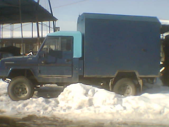

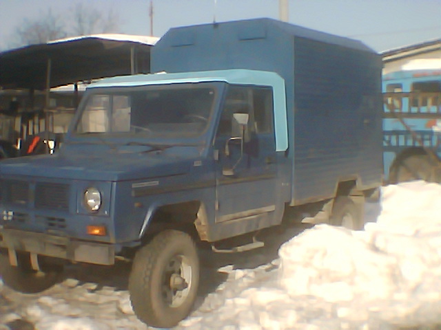

Parę lat temu na szrocie koło mnie stał taki Tarpan.( Może się fotki przydadzą do czegoś.) Z tego co pamiętam służył w PKP i był do sprzedania za 1500 pln. Nawet pomimo w miarę rozsądnej ceny nie miałem możliwości żeby go przygarnąć. Skończył potem jako dawca części w zakładzie robiącym auta do rajdów terenowych.

Dziwny pas przedni. Zawsze były 3 ;inie otworów, tu są tylko 2. Poza tym wygląda jak seria i to nie żadna wczesna.

Hehehe, jakbym mojego widział ;) Jak kupowałem w marcu 2000 r. to był dokładnie w takiej samej kolorystyce (może bardziej spłowiały tylko) i było tak do sierpnia 2000 r. kiedy zmienił kolorystykę na barwy ogólnowojskowe z kamuflarzem na pace . Najprawdopodobniej ten także miał silnik wolnossący 2,5 D z Iveco, stałe 4x4, gnieźnieński reduktor, zabudowę z WZM Wrocław, rok produkcji najprawdopodobniej 1992. Mój miał w przednim pasie 3 linie otworów, ten wydaje mi się że też ma 3, przy czym dolne były trochę krótsze i po środku był większy odstęp między nimi.
lbs5 nie załuj ze go nie przygarnąłeś. Kiedy kupoałem swojego akurat na przetarg dali 2 szt. i wziąłem mniej złą. Zasadniczo one były zahetane do bólu, dodatkowo rozszabrowane ze wszystkiego co się dało a dostępność części była delikatnie mówiąc niewielka. W większości placówek podejrzewanych że mogą mieć części do takiego pojazdu na pytanie czy mają coś do Honkera lub Tarpana 4011 (tak stało w jego dowodzie rejestracyjnym) robili wielkie oczy, mniej wiecej takie: http://tnij.org/34xbiyx ;)
