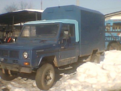

i PAC zdjęcia z 2007 roku po przyjeździe z Milanówka do Rawy Mazowieckiej. Będę jeszcze męczył o inne fotki

No i mi się trochę rozjaśnia po tych zdjęciach z Milano, wyglada na to że to ten pojazd wówczas widziałem. Z niecierpliwością czekam na efekt renowacji.
