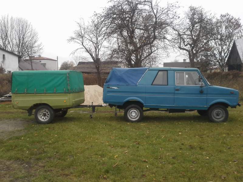

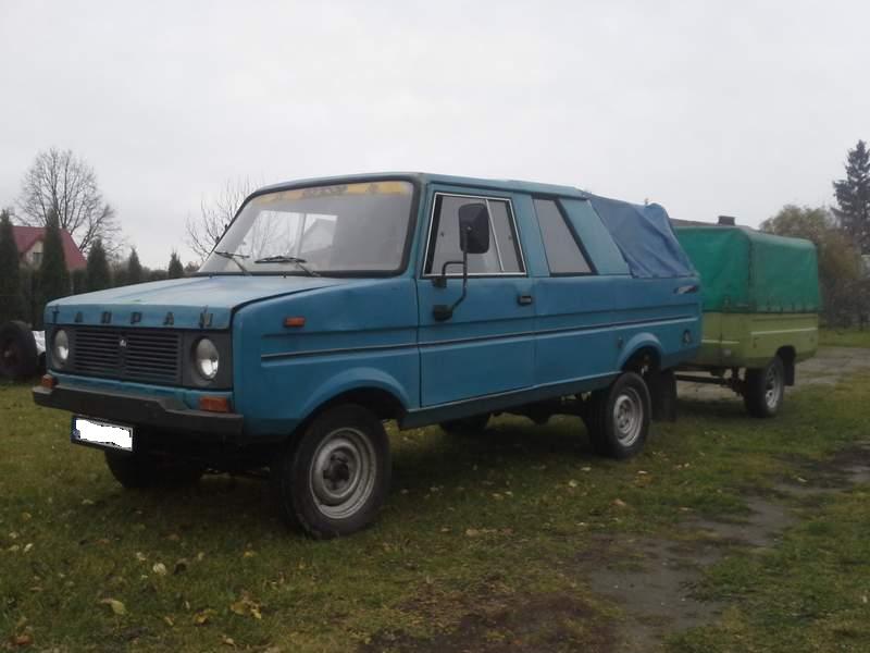

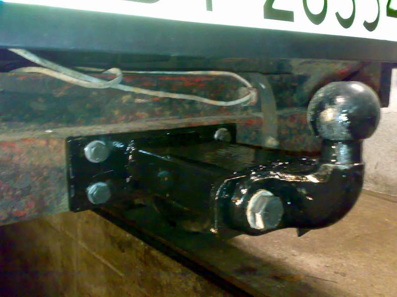

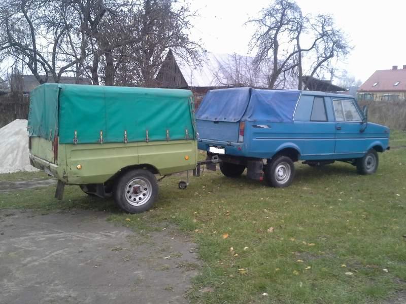

No dobra teraz cos widac:-)? troche nie terminowo ale zdjecia sa :-)) dzisiaj musialem przymierzyc ta przyczepke do wozu, niestety moj hak na sruby jakos nie chce pasowac do tej belki tylnej i wtedy nie da sie zaczepic. musze wykminic jakies mocowanie do tej kuli zeby byl odstep od paki, ma ktos foto jak seryjnie wygladal hak w tarpanie???
przyczepa jest do osobowki przystosowana i gosc obrocil os nad resor a nie pod jak w org, ale jak patrze to praktycznie jest rowno i nie wiem czy to odwracac
jak jechalem beta i ona byla wieksza jak auto to taki byl opor ze szok wiec nie chce zeby czyczepka byla wieksza niz tapczan
ale i tak jest fajna! teraz tylko zbierac hajs na renowacje
zostaly 2 kwiestie - tylne lampy nie sa ORG tylko takie typowe przyczepowe, moze ktos ma na sprzedaz wklady ?? no i felgi tez musze zmienic na takie tarpanowskie, ogolnie mam plan na 6 takich samych felg ale zrobic jest z kapslami takie jak syrenowe i pierwszo modelowe bedzie grac:D? calosc na niebiesko a felgi biale albo jakies kremowe
zastanawiam sie tez nad tym aby je troche poszerzyc o cal dwa zeby te opony 185 nie byly wklesle a tym samym troche sie odsadzi felge i beda lepiej nadkola wypelnione :-)

Po mojemu to lepiej jakbyś przywrócił pierwotną wysokość przyczepki, to się lepiej będą linie brył komponować. Ew. możesz pokombinować nad tym, aby zmienić plandekę tak, aby miała tą samą wysokość co w Tarpanie... i tak dobrze by wyglądało, jakby obie plandeki były z jednej serii a nie tu niebieski a tam zielony...
No i z takich fantazji... jakbyś ogarnął temat tylnych lamp, to można by zrobić przyczepce taką instalację, że nawet byś miał światła cofania na niej :)
A tak po za tym to gratuluję zakupu.

nie no docelowo wszystko ma byc nowe i tiptop ale jeszcze droga dluga przed nami :-)) na przyczepce nie da sie nic pokminic z plandeka bo stelaz jest ORG i niebardzo da sie go przerabiac a nei chce mi sie skracac tych rurek, musze zrobic hak i przeniesc ta os i wtedy porownac wysokosci, w kazdym razie wolalbym zeby byla te 10 cm nizsza niz wyzsza

No to porównaj proporcje czy to na zdjęciu, które sam wrzucałeś czy też z FB:
https://scontent-waw1-1.xx.fbcdn.net/hp ... e=56C4E242
https://fbcdn-sphotos-a-a.akamaihd.net/ ... 9d273b4015
Maksymalna wysokość plandeki na przyczepie powinna zgrywać się z wysokością plandeki na Tarpanie.
U Ciebie plandeka na pewno jest jakaś nie teges, bo zachodzi mocniej na boki... więc czy stelaż jest oryginalny... nie wiem - pogadaj z Robo - porównajcie swoje przyczepki

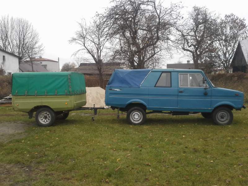

dzis obrocilem jej os i faktycznie jest lepiej w stosunku do wozu ale koza straszna sie zrobila i do osobowki juz sie nie nadaje, na tej podstawie policzylem jak ma byc hak w tapczanie no i wyszedl, jak wyszedl nie mialem innego pomyslu na zamocowanie, ciekaw jestem jak byl seryjnie mocowany

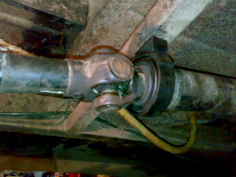

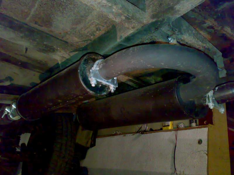

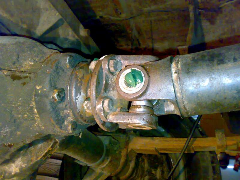

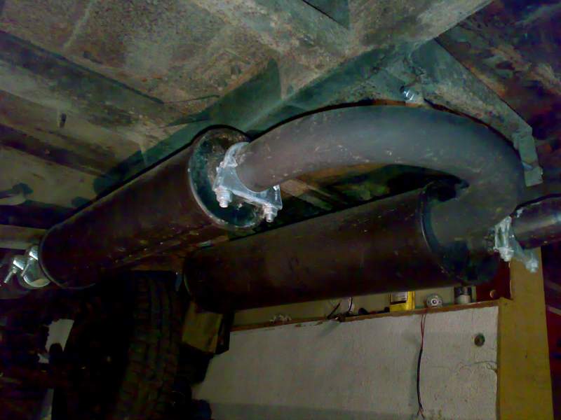

na dodatek dzisiaj mialem slaby dizen w warsztacie to zajalem sie walem, mialem urwana podpore i wywalony krzyzak przy moscie- udalo sie naprawic, wydech zrobilem juz wczsniej ale chyba musze go przeniesc na druga stroje(wylot) bo beda sie pruc na przegladzie ze w przechodniow dymi :twisted:

Mogę prosić o więcej zdjęć wydechu? Czy taki wydech - pasowałby do Żukiszcza? Pomijam mocowanie, ale czy 4c90 go nie zapcha i byłoby ewentualnie ciszej ?
Post: 13 listopada 2015, 16:14
Tam jest wydech jak w benzynowym Żuku + dodatkowo ktoś wstawił tłumik na fabrycznie prostym odcinku rury od kolektora do oryginalnego tlumika :) Wygląda to jak tłumik końcowy 125p / polonez... - atom - potwierdzisz albo zweryfikujesz? :)

dokladnie, spostrzegawczy :-) wzialem ten zukowski tlumik lepszy troche ale i tak bylo glosno wiec dorzucilem jeszcze ten fiatowski i teraz na prawde jest cichutko
ogolnie to nawet zdalby egzamin ten od razu z wylotem typu nysa ale i tak bede go chyba przekladal na druga strone :-) wczoraj jezdzilem musze zdjecia zgrac :D

Myślicie że w dziełku byłoby ciszej? Czy zapchałby go sadzą?

ale czemu chcesz akurat taki tlumik?? przeciez jest milkion innych, ten ma mala srednice, mozna przeciez zaadoptowac od jakiegos innego dostawczaka albo wiekszego diesla
