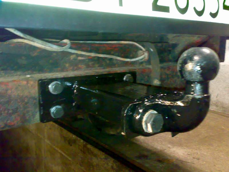

No dobra teraz cos widac:-)? troche nie terminowo ale zdjecia sa :-)) dzisiaj musialem przymierzyc ta przyczepke do wozu, niestety moj hak na sruby jakos nie chce pasowac do tej belki tylnej i wtedy nie da sie zaczepic. musze wykminic jakies mocowanie do tej kuli zeby byl odstep od paki, ma ktos foto jak seryjnie wygladal hak w tarpanie???

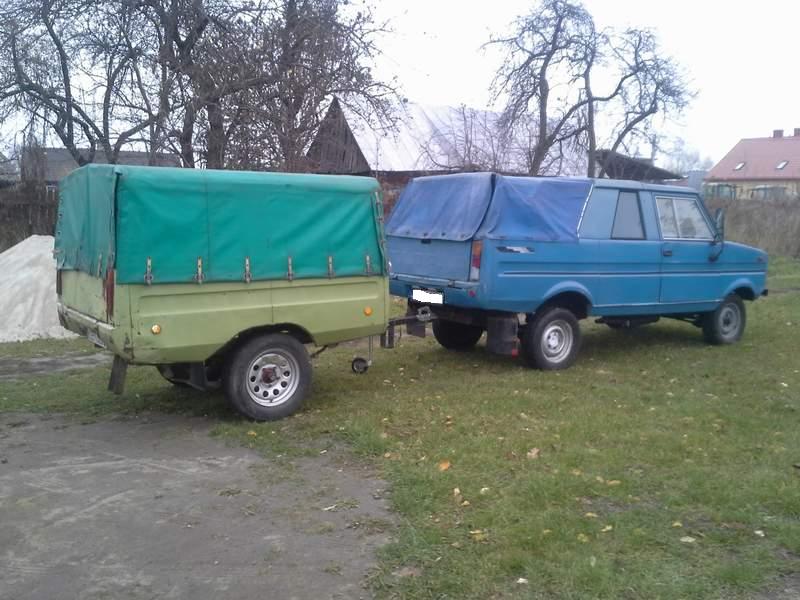

przyczepa jest do osobowki przystosowana i gosc obrocil os nad resor a nie pod jak w org, ale jak patrze to praktycznie jest rowno i nie wiem czy to odwracac
jak jechalem beta i ona byla wieksza jak auto to taki byl opor ze szok wiec nie chce zeby czyczepka byla wieksza niz tapczan
ale i tak jest fajna! teraz tylko zbierac hajs na renowacje
zostaly 2 kwiestie - tylne lampy nie sa ORG tylko takie typowe przyczepowe, moze ktos ma na sprzedaz wklady ?? no i felgi tez musze zmienic na takie tarpanowskie, ogolnie mam plan na 6 takich samych felg ale zrobic jest z kapslami takie jak syrenowe i pierwszo modelowe bedzie grac:D? calosc na niebiesko a felgi biale albo jakies kremowe
zastanawiam sie tez nad tym aby je troche poszerzyc o cal dwa zeby te opony 185 nie byly wklesle a tym samym troche sie odsadzi felge i beda lepiej nadkola wypelnione :-)

Po mojemu to lepiej jakbyś przywrócił pierwotną wysokość przyczepki, to się lepiej będą linie brył komponować. Ew. możesz pokombinować nad tym, aby zmienić plandekę tak, aby miała tą samą wysokość co w Tarpanie... i tak dobrze by wyglądało, jakby obie plandeki były z jednej serii a nie tu niebieski a tam zielony...
No i z takich fantazji... jakbyś ogarnął temat tylnych lamp, to można by zrobić przyczepce taką instalację, że nawet byś miał światła cofania na niej :)
A tak po za tym to gratuluję zakupu.

nie no docelowo wszystko ma byc nowe i tiptop ale jeszcze droga dluga przed nami :-)) na przyczepce nie da sie nic pokminic z plandeka bo stelaz jest ORG i niebardzo da sie go przerabiac a nei chce mi sie skracac tych rurek, musze zrobic hak i przeniesc ta os i wtedy porownac wysokosci, w kazdym razie wolalbym zeby byla te 10 cm nizsza niz wyzsza

No to porównaj proporcje czy to na zdjęciu, które sam wrzucałeś czy też z FB:
https://scontent-waw1-1.xx.fbcdn.net/hp ... e=56C4E242
https://fbcdn-sphotos-a-a.akamaihd.net/ ... 9d273b4015
Maksymalna wysokość plandeki na przyczepie powinna zgrywać się z wysokością plandeki na Tarpanie.
U Ciebie plandeka na pewno jest jakaś nie teges, bo zachodzi mocniej na boki... więc czy stelaż jest oryginalny... nie wiem - pogadaj z Robo - porównajcie swoje przyczepki

w ogole to sprzedajacy to niezly frik, mial syrene malucha, czesci do duzego fiata i fajna shl oraz dzika :-) wszystko pokazal i poopowiadal a gosc prawie emeryt takze niezle zakrecony! :-)
Mowil ze pracowal w jakies firmie drogowej i mieli 3 takie przyczepy, zukiem wozili człowieków a do przyczepy szpadle i grabie i ogien takim zestawem :-)) jak to wszystko sie rozpadlo to odkupil ta czyczepe i tak mial..choc nic nia nie ciagal :roll:
stelaz na bank jest fabryczny, plandeka raczej nie, dziwi mnie tez tylna burta ze nie ma napisu, no i ktos przerobil swiatla- to musze poprawic bo te mi nie leza, dolna czesc tam gdzie tablica tez jest zaspawana, w sumie nie wiem czy to robic otwierane bo i po co...?

Przyczepki zwykle miały burtę bez napisu. Prawie zawsze.
Co do kolorów - osobisci ebiałe felgi do mnie nie przemawiają, są paksudne, zwłaszcza przy niebieskim aucie ;) Z kolei kremowe to "esencja epoki" i pasują do każdego koloru nadwozia :)

Niektóre przyczepki miały napis. Na mojej był. poza tym przyczepki oprócz Antoninka były produkowane również w innych zakładach np w Złotowie. Moja przyczepka jest już prawie skończona, praktycznie podwozie jest już zregenerowane i pomalowane. Zostało tylko polakierować budę.

Ta co jest na olx bez papiera jest wlasnie ze zlotowa i ma napis, jest niby w lepszym stanie niz ta moja ale tez kombinowana, bo plandeka podwyzszana, kufer, jakis stopien z tira, dzwonilem po nia ale odpuscilem bo teraz papier to 700-800 zl, a ta jest OK pod tym wzgledem
dzis obrocilem jej os i faktycznie jest lepiej w stosunku do wozu ale koza straszna sie zrobila i do osobowki juz sie nie nadaje, na tej podstawie policzylem jak ma byc hak w tapczanie no i wyszedl, jak wyszedl nie mialem innego pomyslu na zamocowanie, ciekaw jestem jak byl seryjnie mocowany

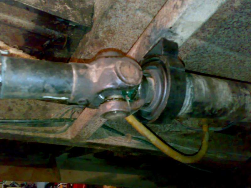

na dodatek dzisiaj mialem slaby dizen w warsztacie to zajalem sie walem, mialem urwana podpore i wywalony krzyzak przy moscie- udalo sie naprawic, wydech zrobilem juz wczsniej ale chyba musze go przeniesc na druga stroje(wylot) bo beda sie pruc na przegladzie ze w przechodniow dymi :twisted:

podpora.JPG [ 45.28 KiB | Przeglądany 13251 razy ]
krzyzak.JPG [ 58.72 KiB | Przeglądany 13251 razy ]
hak.JPG [ 44.33 KiB | Przeglądany 13251 razy ]
