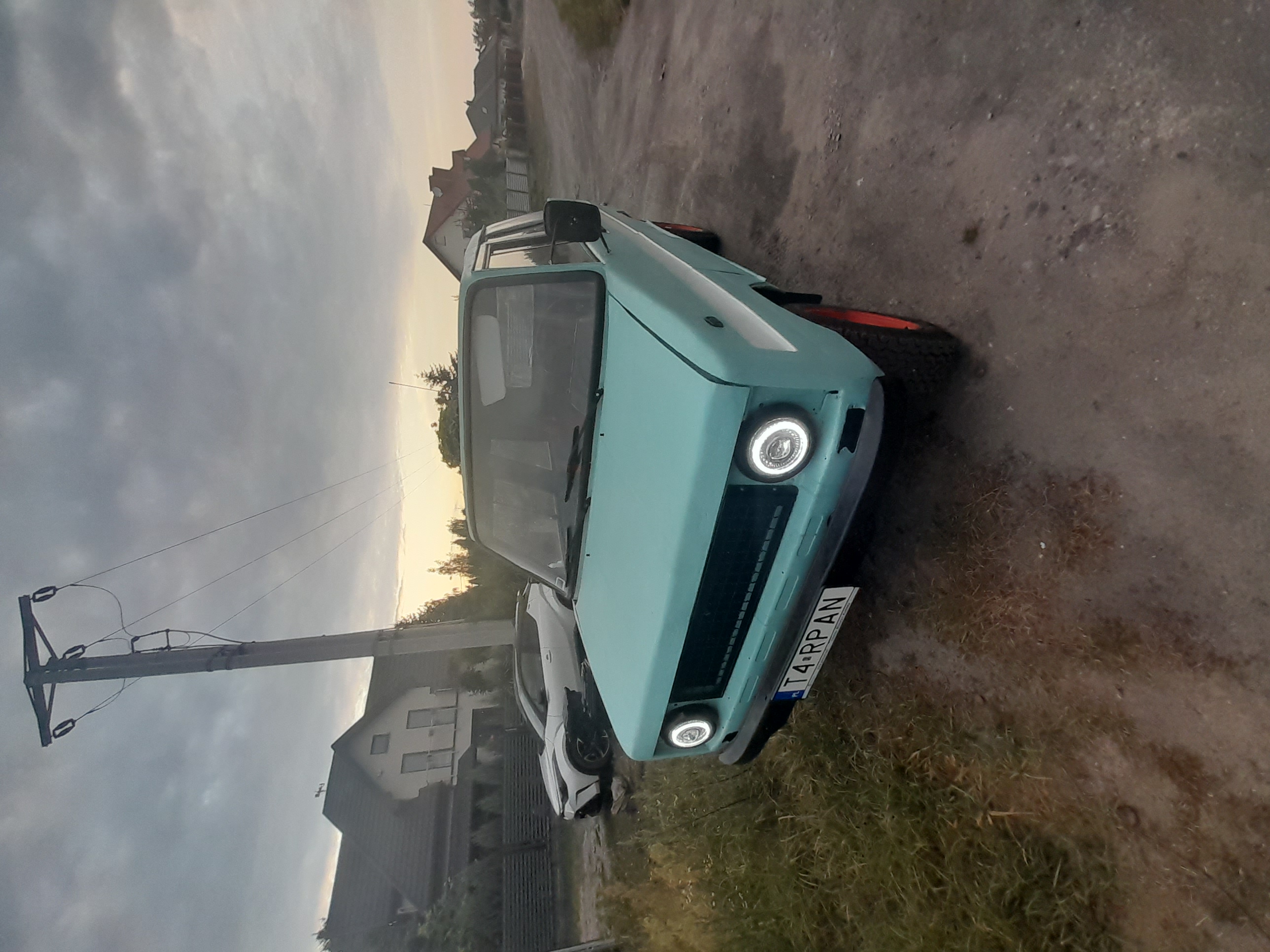

"NADEJSZŁA WIELKOPOMNA CHWILA,
OPUŚĆILISMY CIEPŁY QRWIDOŁEK :-).
Jeździmy i się cieszymy każdym nowym przejechanym kilometrem.
20230713_202410.jpg [ 1.1 MiB | Przeglądany 13270 razy ]

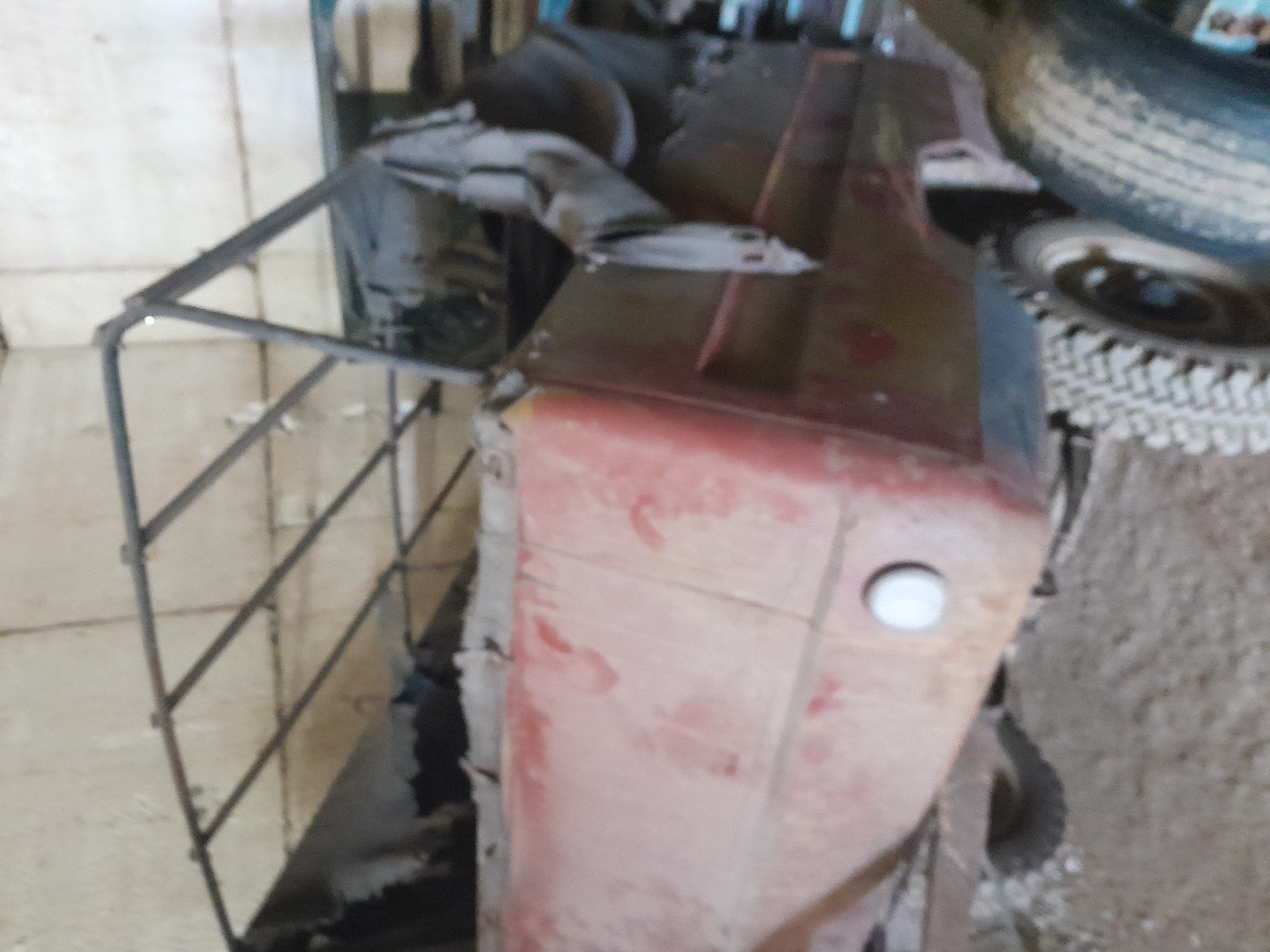

Pierwsze jazdy zaprocentowały też ciekawymi znaleziskami, jak na przykład przyczepa D233 do T4RPAN u znajomego.
Żal byłoby nie kupić jeśli brakuje w niej tylko zaczepu reszta trochę zbutwiala ale kpl. Podobno przez cały swój żywot 2 x była na giełdzie że sliwkami. Technicznie tylko panele podłogi do wymiany, oraz nowa plandeka. Plan jest w zimę wypiaskować całą, ramę i stelaż w proszku a nadwozie do lakiernika. Na początek będzie ładniejsza niż auto.
20230711_140035.jpg [ 2.97 MiB | Przeglądany 13269 razy ]

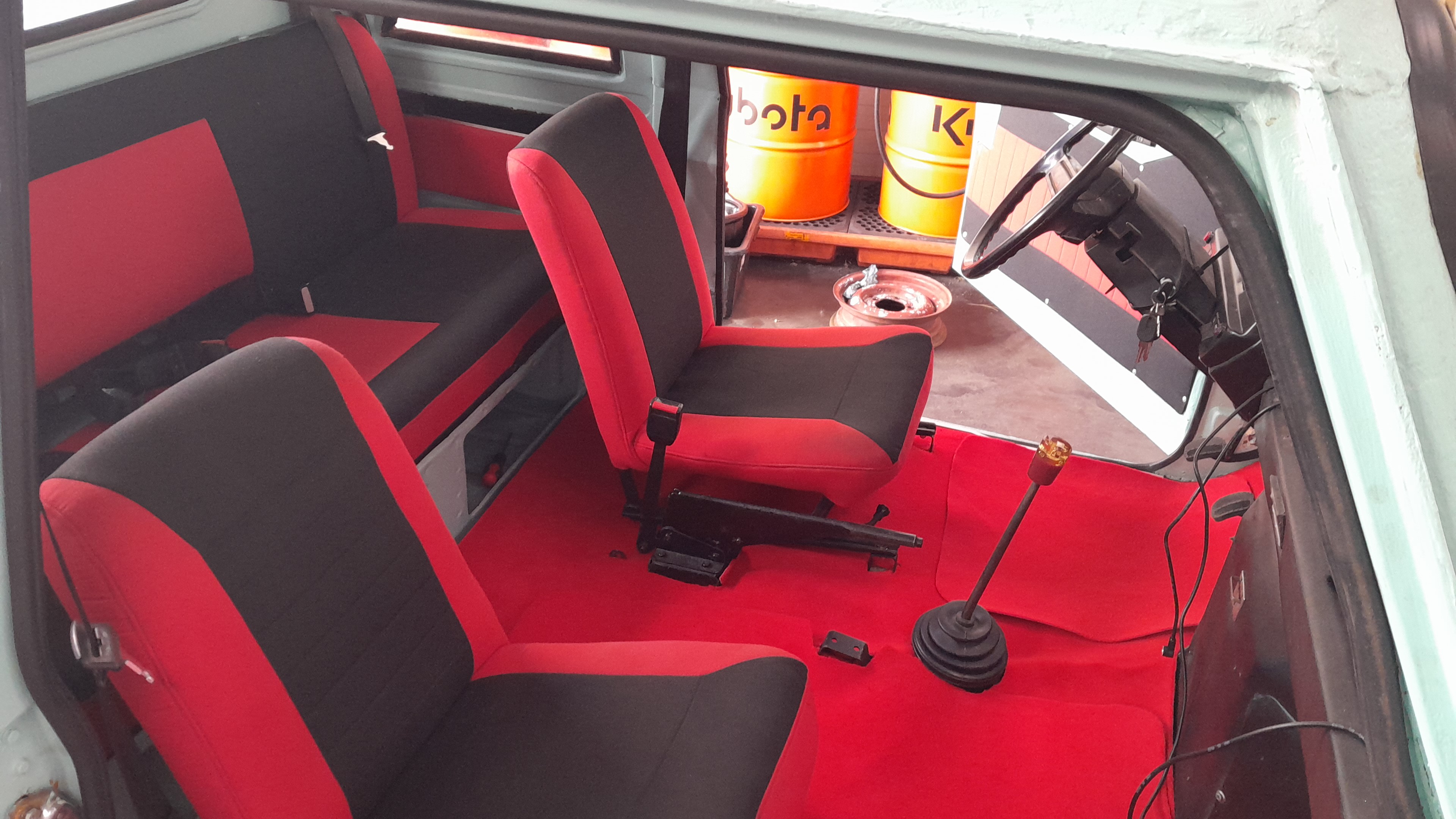

Nowa wykładzina i kpl pasów na 5 osób ze zwijaczami

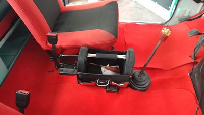

IMG-20230723-WA0005.jpeg [ 1.22 MiB | Przeglądany 13165 razy ]
Skrzynka narzedziowa YATO jako podręczny schowek

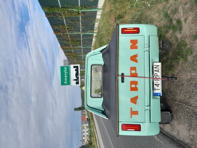

Pierwsze rodzinne wakacje z T4RPAN em.
Pozdrawiamy z mazur, wybieramy się 6.08. Na zlot do Lubawy
Komentarz: Jaki pikap taka Ameryka.
20230802_175043.jpg [ 3.02 MiB | Przeglądany 13052 razy ]

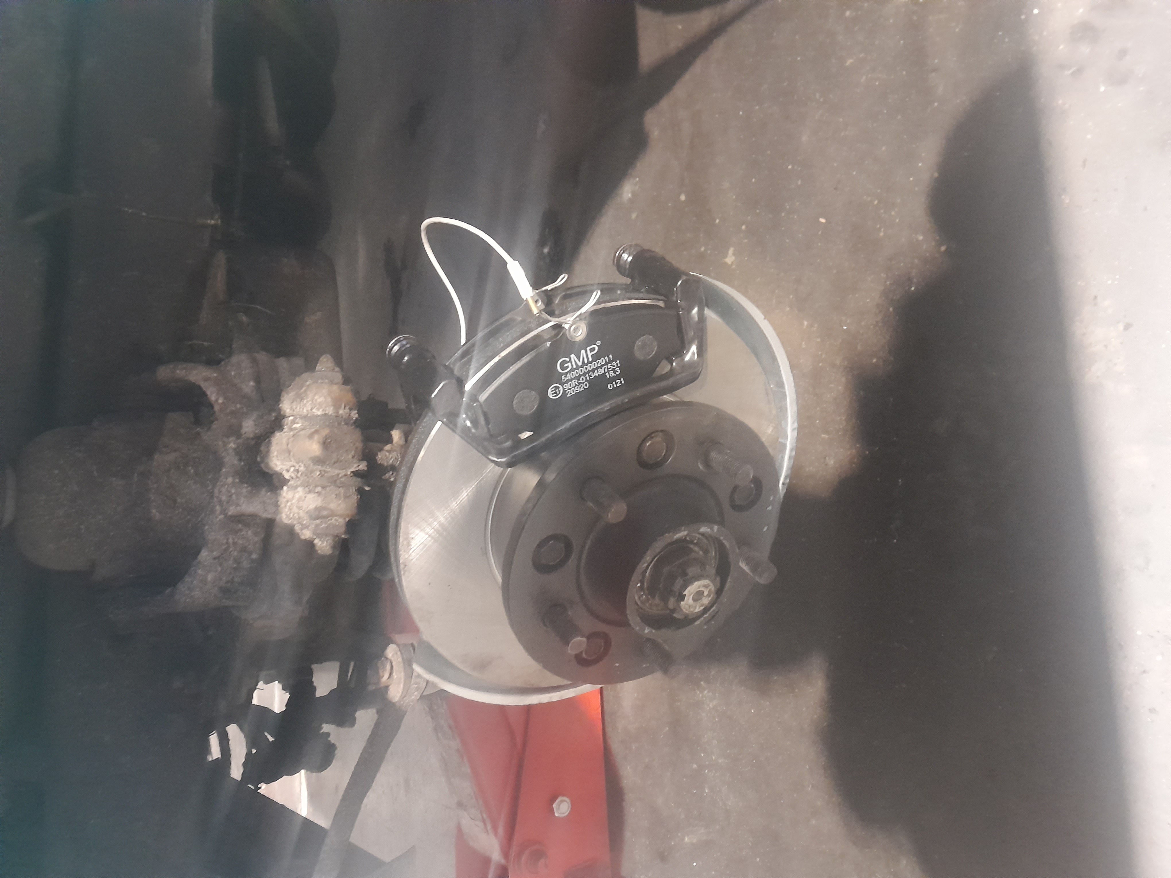

W sezonie dokupione trochę gratów, zima za oknem więc czas na serwis.
Na początek hamulce tarczowe od LUBLIN II 2,9.
Komentarz: Hamulce tarczowe
20231124_204449.jpg [ 2.64 MiB | Przeglądany 9315 razy ]

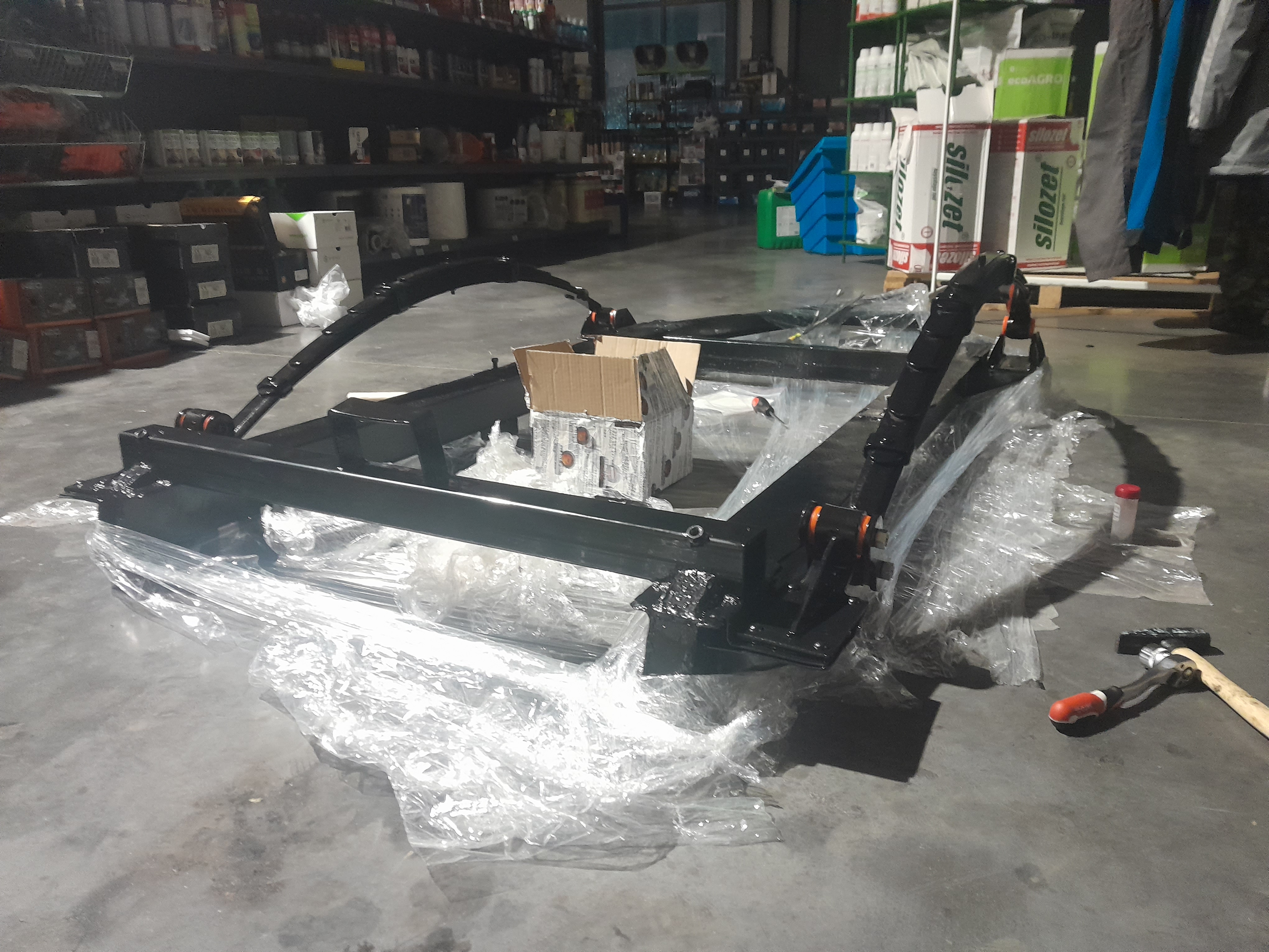

Rama już po piaskowaniu.
IMG_20231124_211635.jpg [ 3.14 MiB | Przeglądany 9314 razy ]

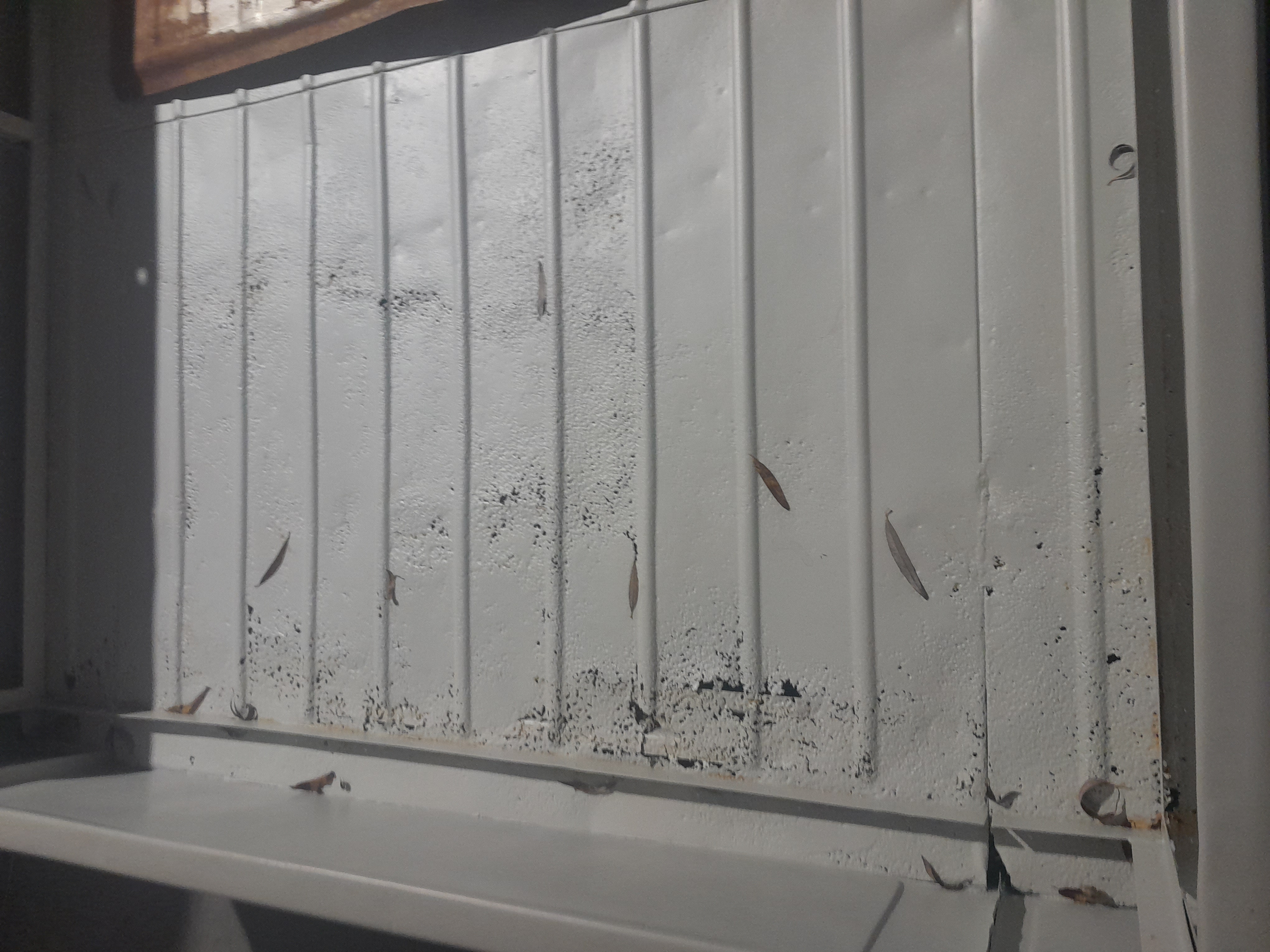

Kuweta u blacharza bo po czyszczeniu wyszła perforacja
20231031_162449.jpg [ 3.06 MiB | Przeglądany 9314 razy ]

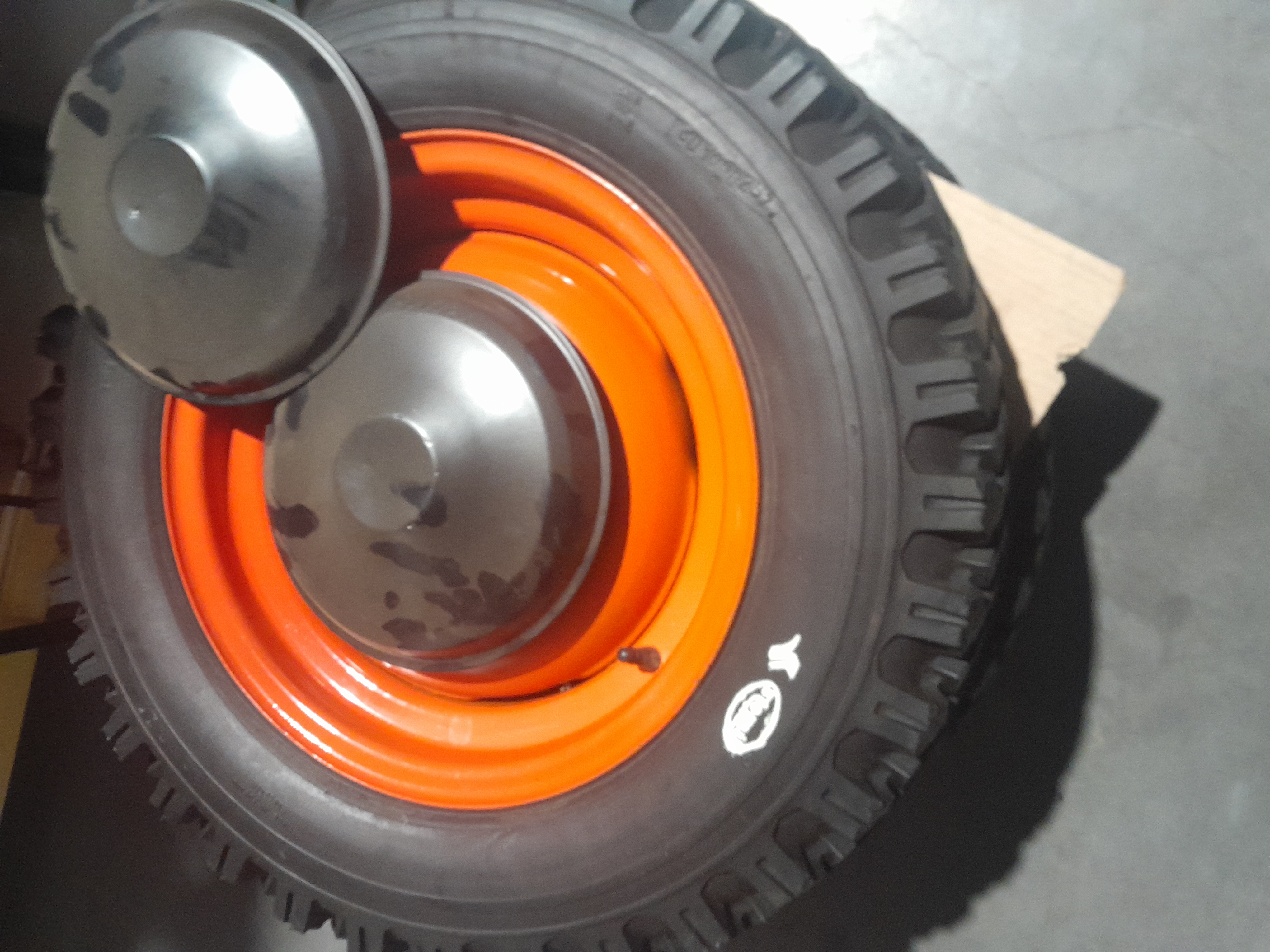

Felgi i opony (fabrycznie od niej 1979 i1980) odnowione
IMG_20231124_211727_01.jpg [ 3.01 MiB | Przeglądany 9314 razy ]
Os jeszcze się maluje i mam już do niej 5cm dystanse.
20231111_120730.jpg [ 2.89 MiB | Przeglądany 9314 razy ]
Kola powinny się zgrać z poszerzonymi z T4RPAN.

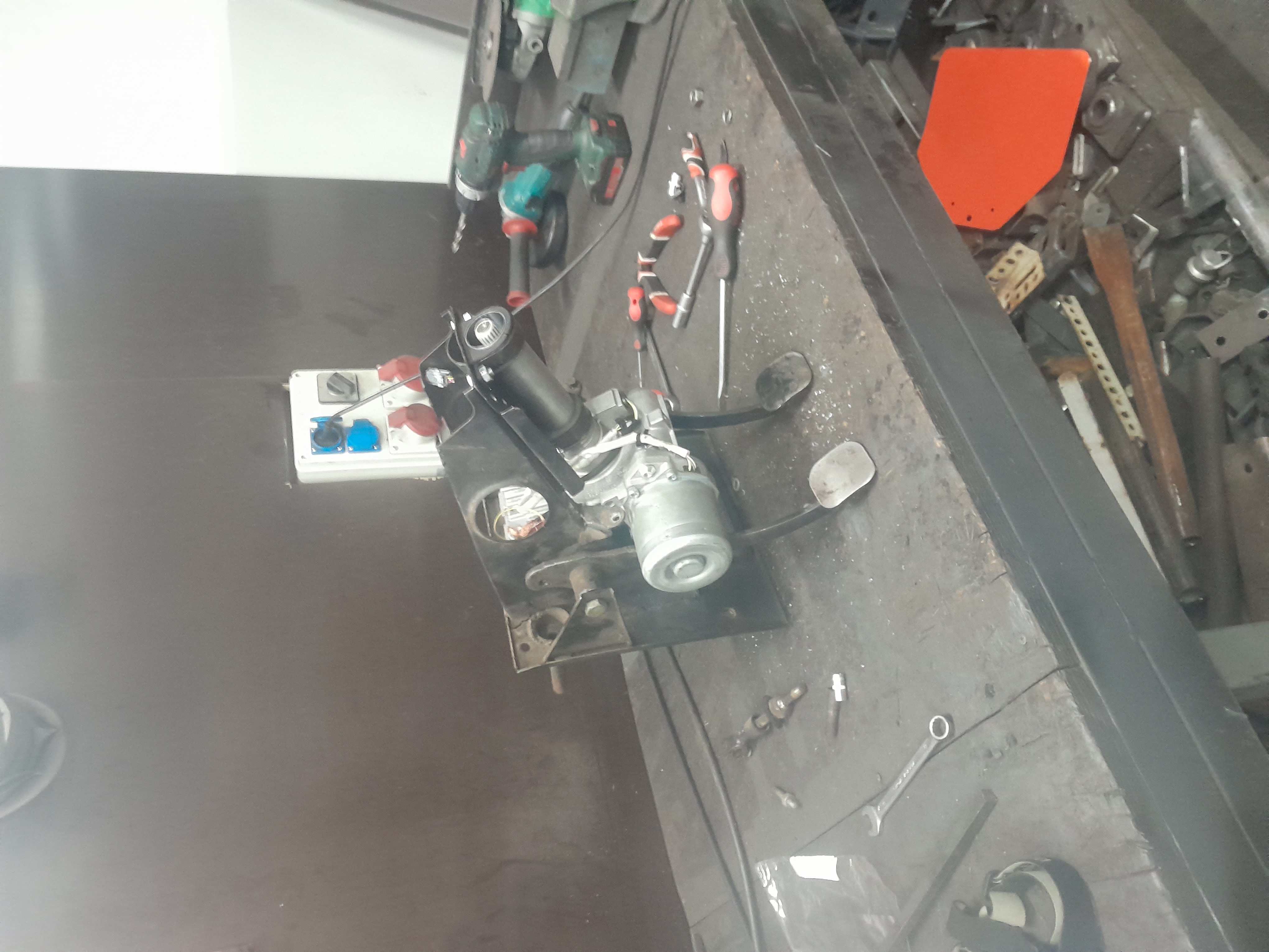

Pierwsza przymiarka do pedaliery wspomagania elektrycznego kierownicy.
20231206_195931.jpg [ 2.69 MiB | Przeglądany 9263 razy ]
Wspomaganie zakupione z olx 600zl.
Kilka problemów małych ale zawsze:
- wspornik od środka przycięty
Akurat na rowno z podcieciem 2 blachy
- zmniejszony skok pedałów w pozycji niewcisnietej
ze względu na mój duży wzrost - pasuje mi
- sprężynki do odciągania pedałów muszą pójść na zewnątrz
Blaszki odcięte będą dospawane odwrotnie na zewnątrz.
- elektronika do sterowania fabrycznie dokręcona do silnika nie mieści się,
Będzie przytwierdzona do pedaliery nad wspomaganiem, jest miejsce
- obudowa od wspomagania musi mieć przycięte 1 mocowanie.

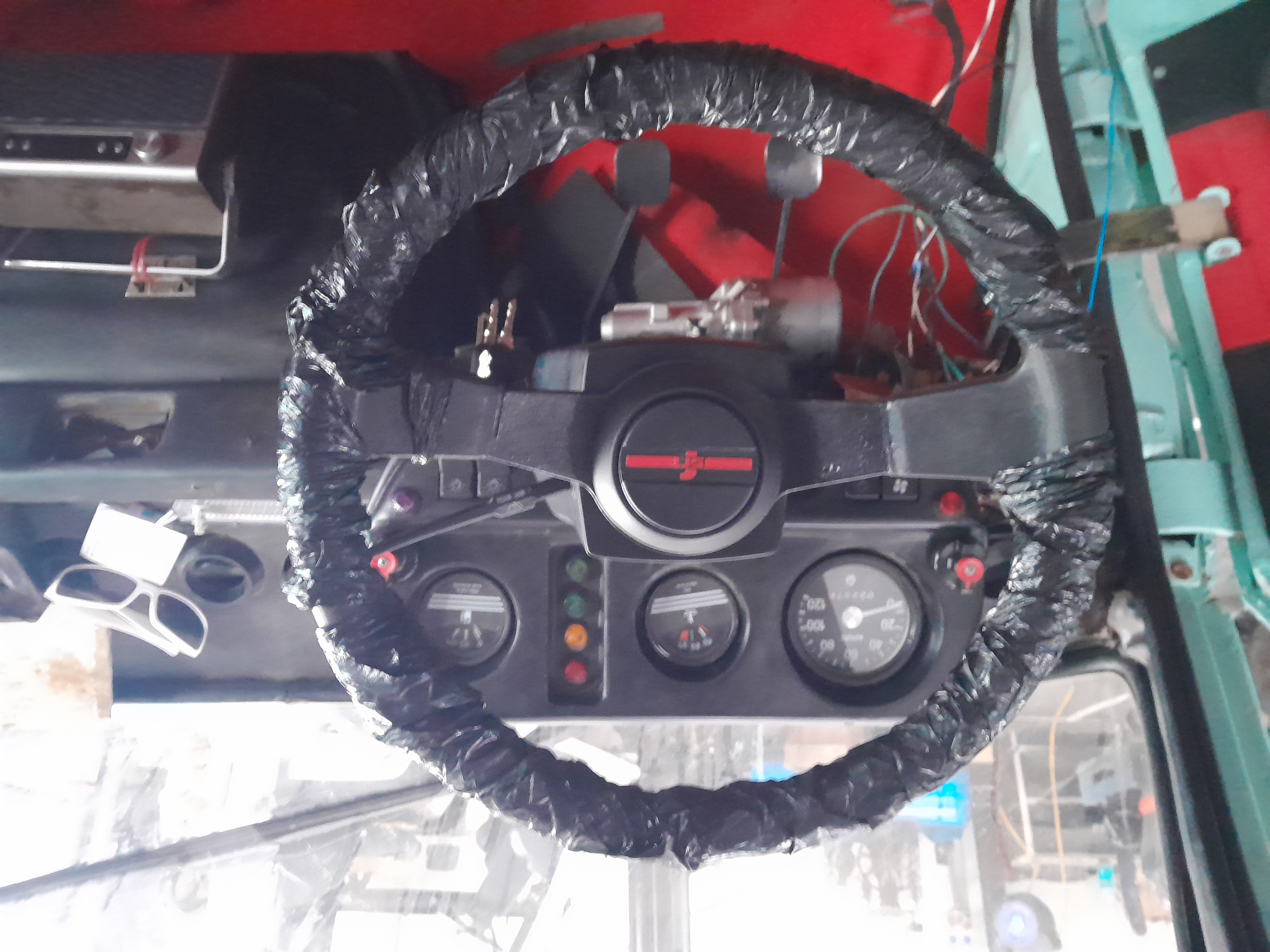

Wspomaganie już w aucie, kręci się dużo łatwiej pomimo mniejszej kierownicy.
20240114_145656.jpg [ 2.92 MiB | Przeglądany 8800 razy ]
Jeśli więcej informacji - proszę zerknąć w dziale Patenty jest opis co i jak.

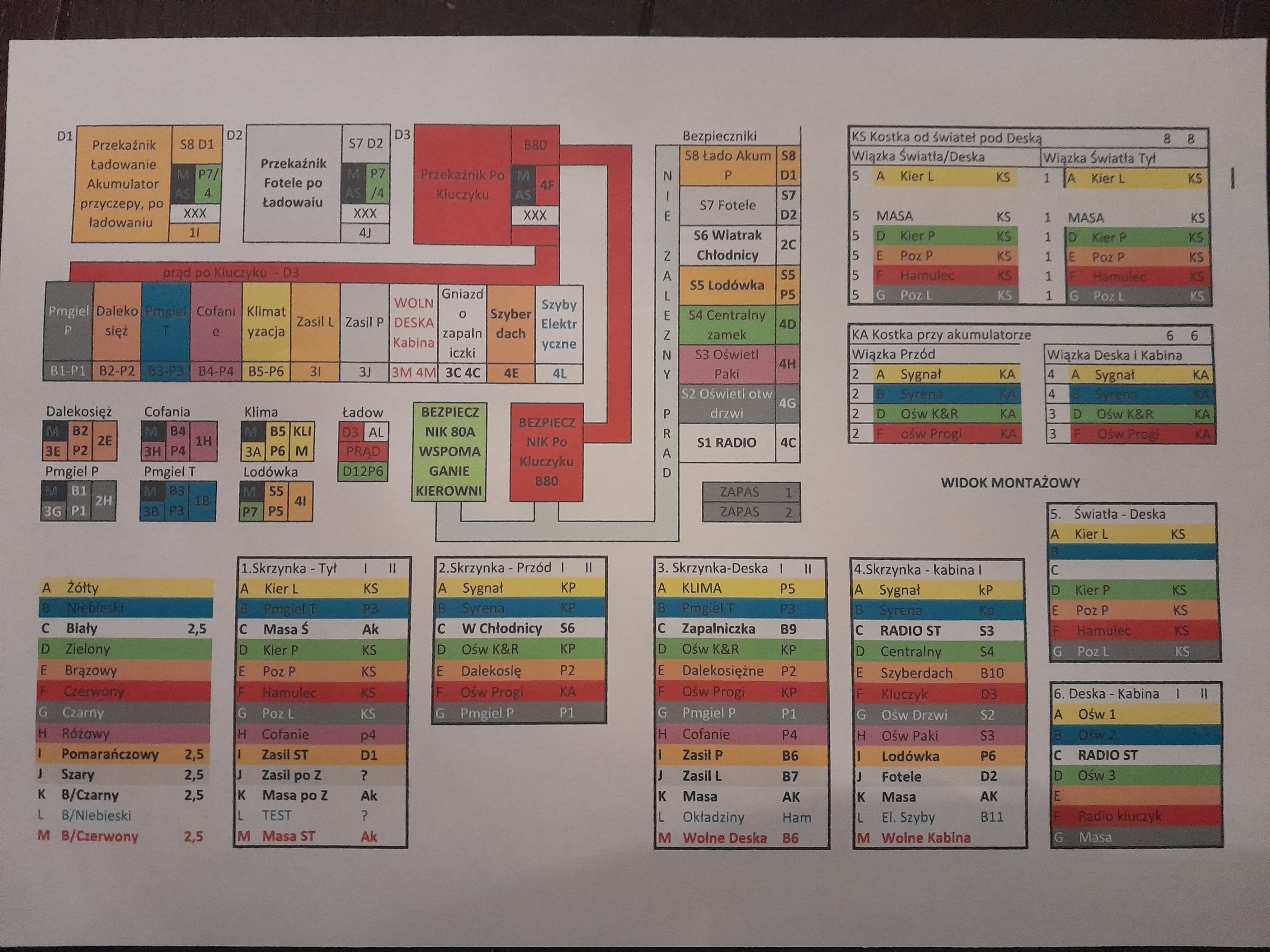

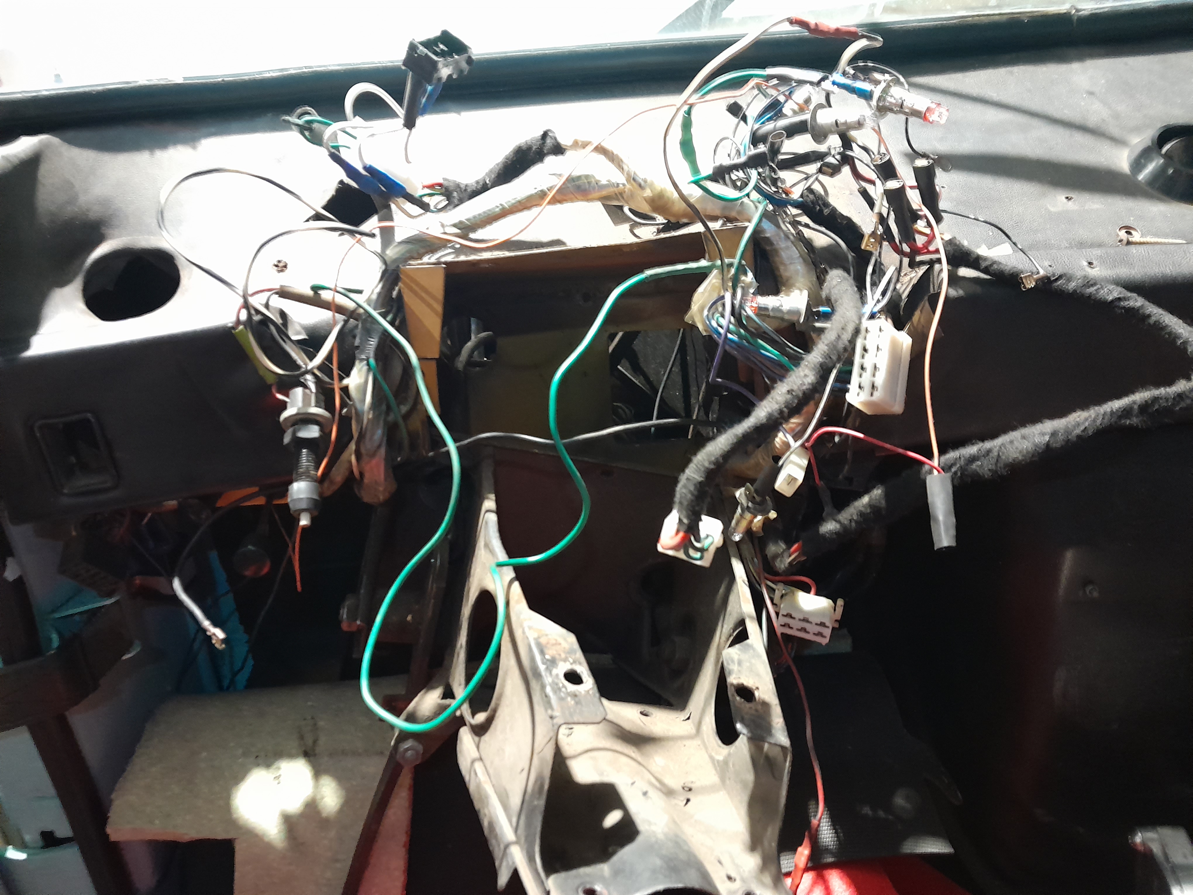

1. Elektryka pod dodatkowe obwody - jeszcze do modyfikacji
20240103_174248.jpg [ 3.17 MiB | Przeglądany 8800 razy ]

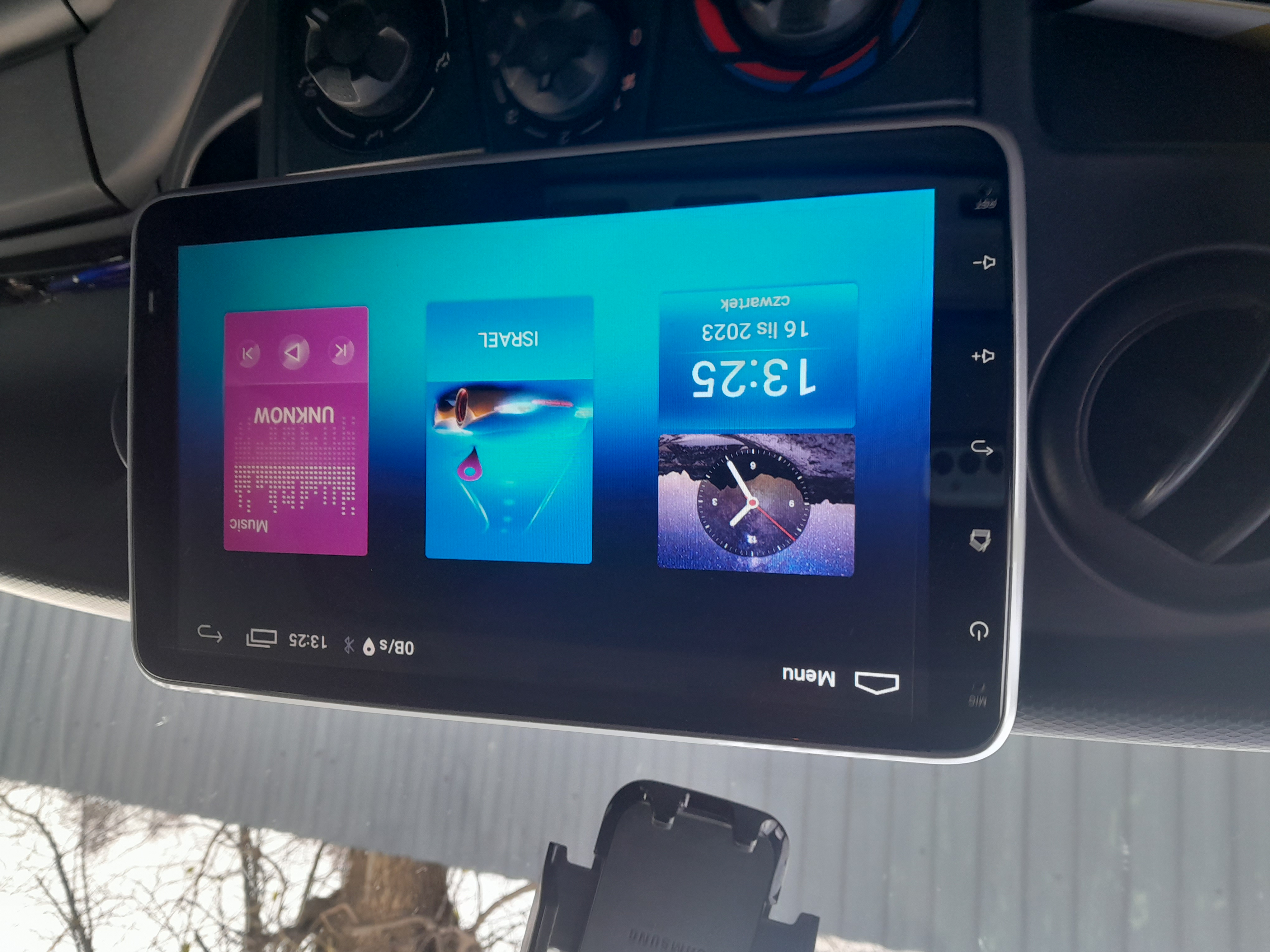

3. Montaz stacji multimedialnej pod dachem.

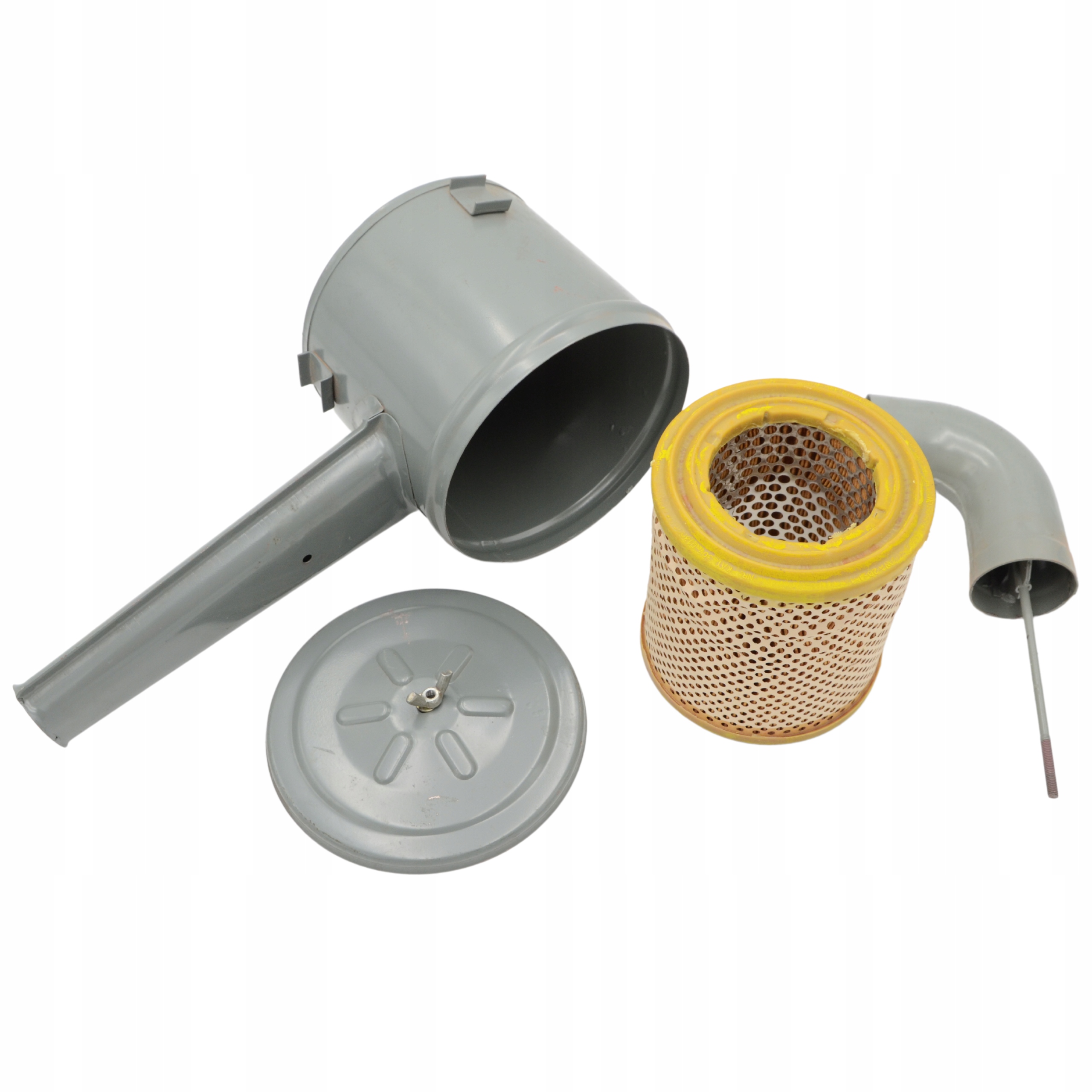

OBUDOWA-FILTRA-KPL-Zuk-Nysa-Tarpan-Warszawa-IKOV.jpeg [ 729.53 KiB | Przeglądany 8800 razy ]
