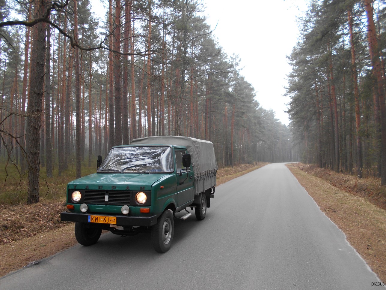

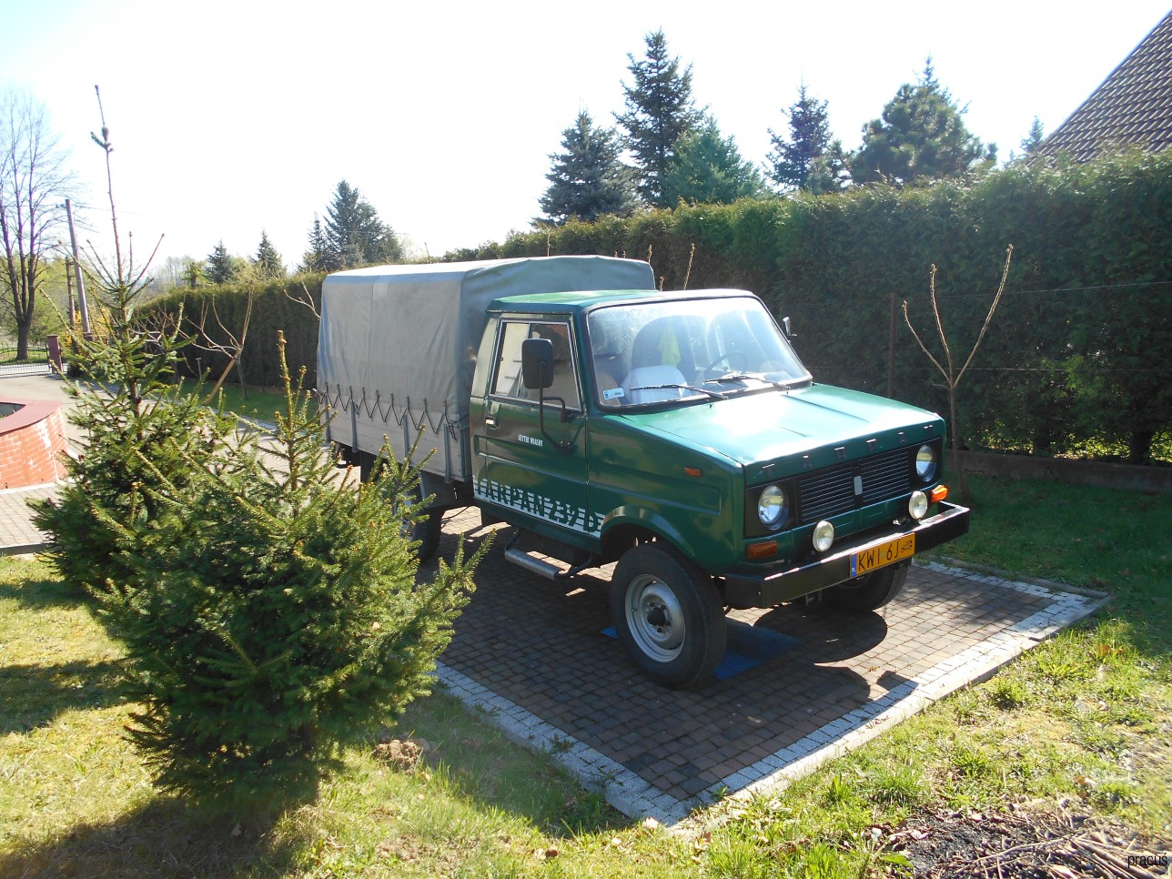

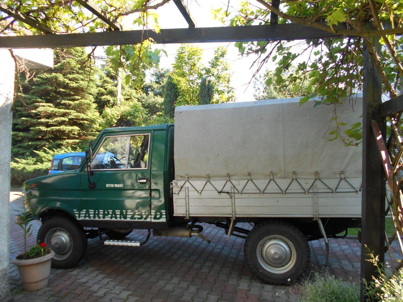

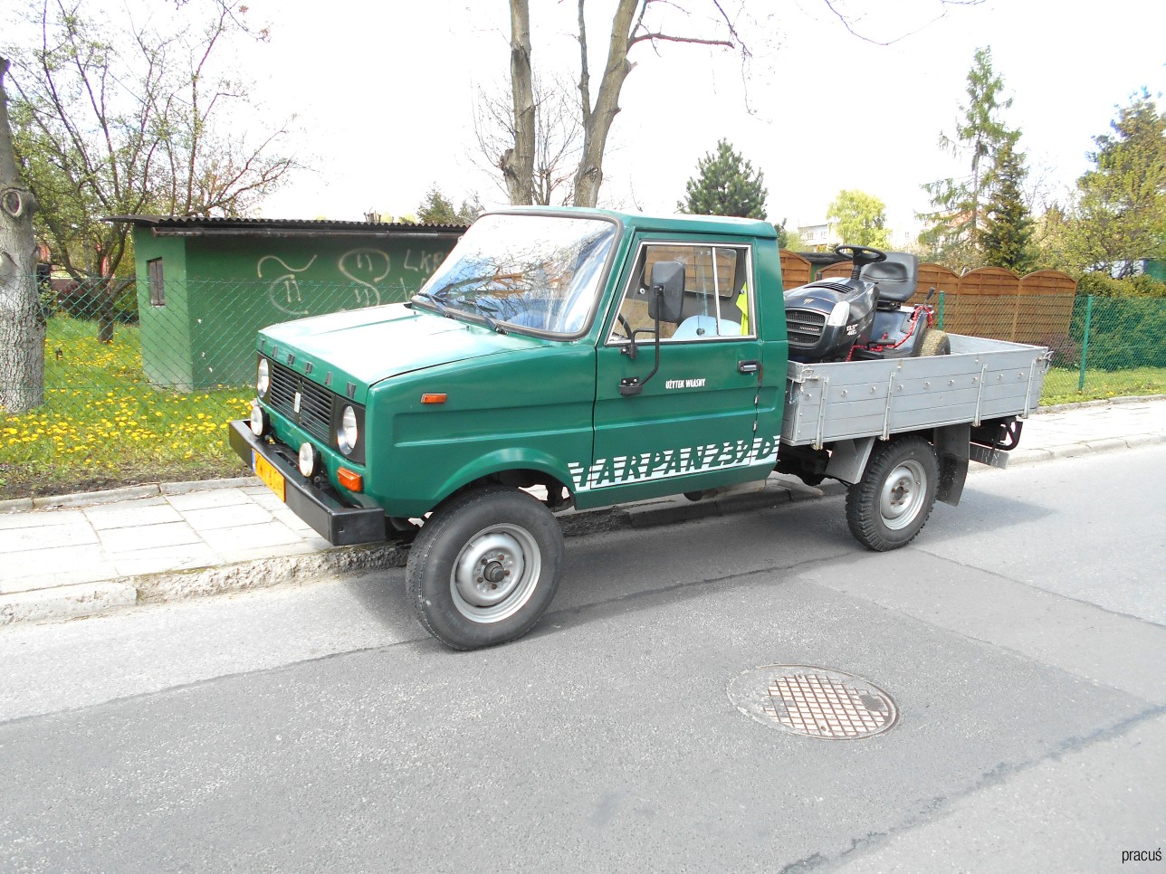

Chyba przyszedł czas abym i ja pochwalił się swoim pojazdem.
To Tarpan 239D , rok produkcji 1987, przebieg ok 80 tys km, kupiłem go w styczniu tego roku i od tego czasu przejechałem nim ok 5500 km, bez awarii, nie licząc pompy paliwa która odmówiła współpracy po 250 kilometrowej trasie na szczęście już pod samym domem :D
Zostaje u mnie na stałe 8)

Ładny. Dbaj o niego i niech służy...

Śliczny jest :) Więcej zdjęć pokaż!

Super! Przede mną jeszcze daleka droga, aż uzyskamy taki stan mojego samochodu :)
Post: 12 listopada 2017, 21:34

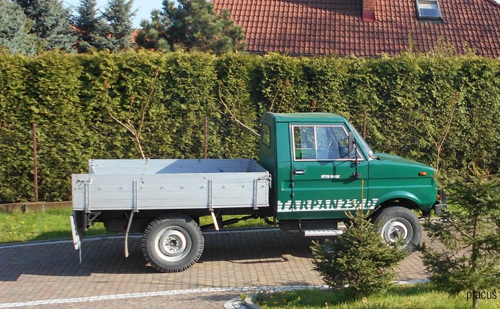

Dzięki za miłe słowa :-) Cały czas pracuję przy dokompletowywaniu brakujących detali, konserwacji, usuwaniu ognisk korozji ( niestety są) i bieżących usterek, bo Tarpan używany jest często i to na sporych dystansach :-)

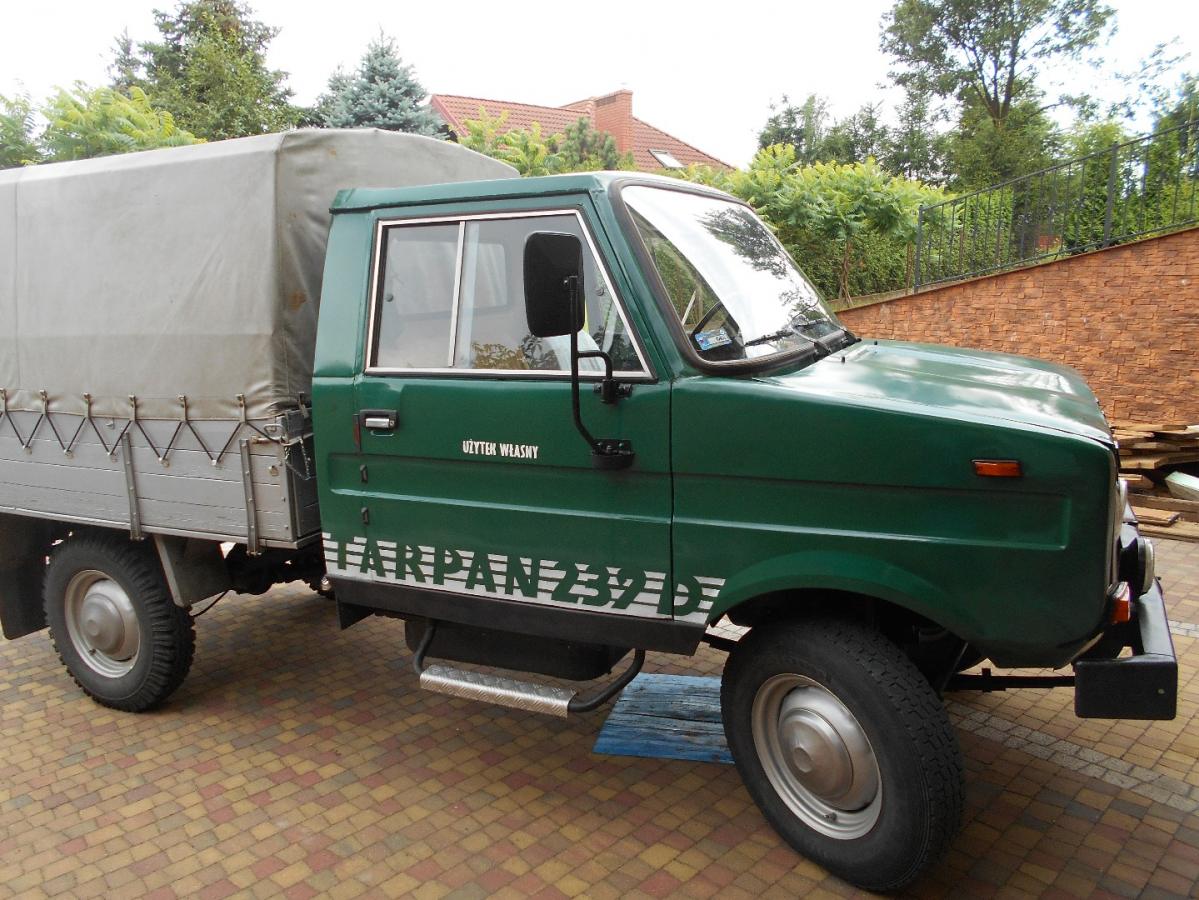

Świetny jest! Zadbany, dopieszczony i "nieprzecukierkowany" - taki autentyczny :D I pięknie mu w zielonym kolorze!

Masz nadkola na pace czy są zdemontowane?
Daewoo Lublin II 3352 - 1997
Post: 14 listopada 2017, 01:39
Zdemontowane. Zdjął je poprzedni właściciel, ja ze względów praktycznych na razie zostawiam tak jak jest.

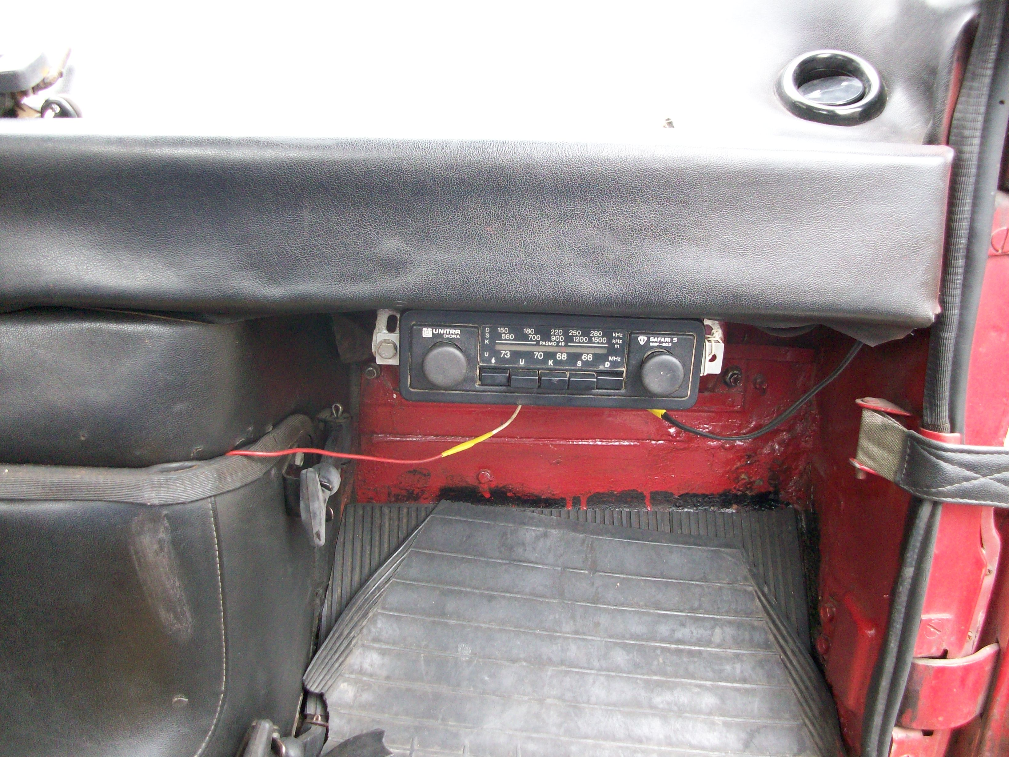

Jeszcze mam pytanie: uzupełniam maty wygłuszające wewnątrz kabiny - po prawej stronie na ścianie czołowej od wewnątrz kabiny wygłuszenie ma być zamontowane - to sprawdziłem- a czy po lewej stronie od wewnątrz też mają być maty wygłuszające? bo u mnie nie ma tam żadnych uchwytów mocujących i nie wiem czy nie było fabrycznie czy to późniejsza "modyfikacja" :?:

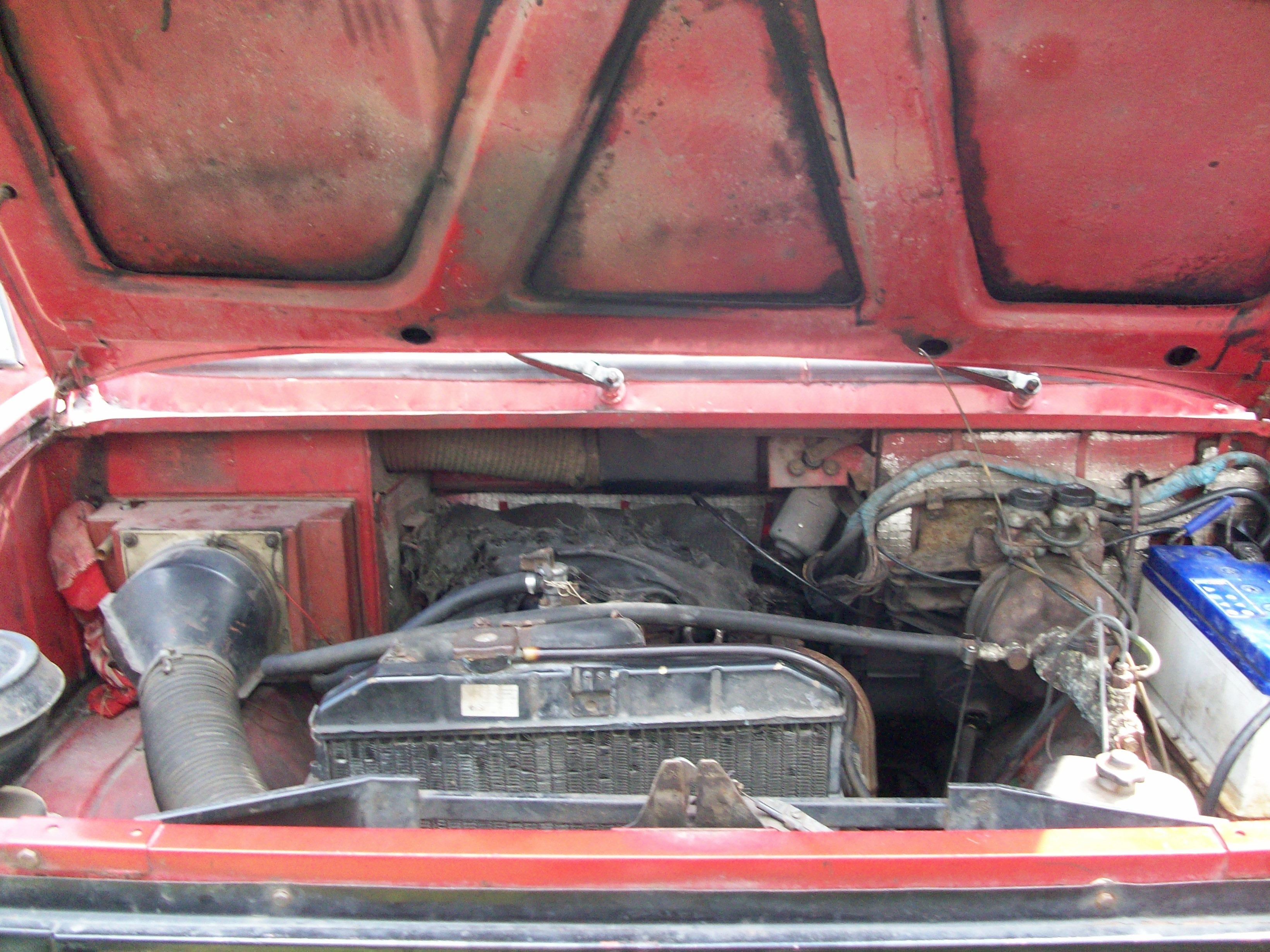

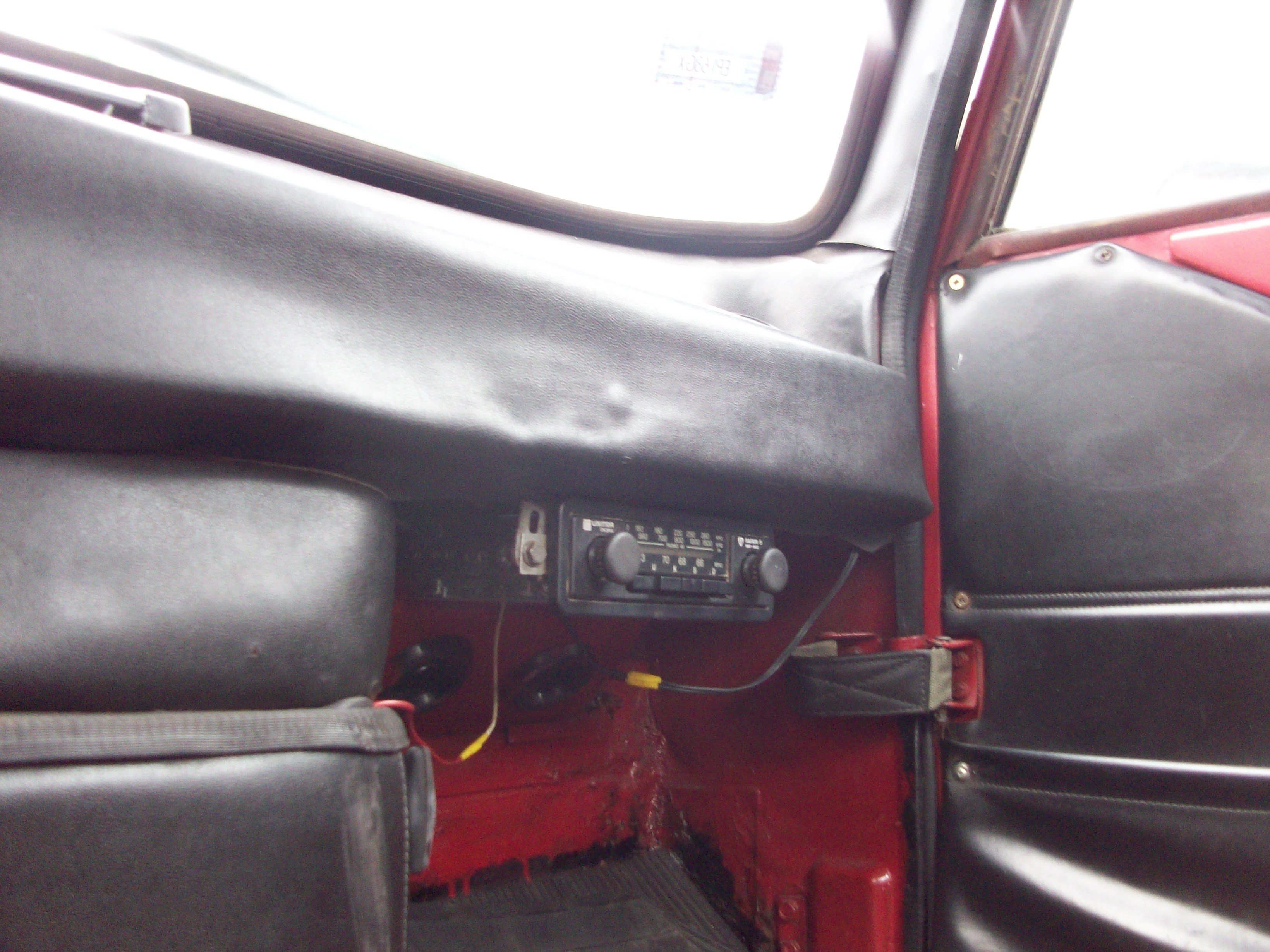

chodzi o ścianke oddzielajacą kabinę pasażerską od komory silnika :D . Sprawdziłem jak jest u mnie - od strony pasażera są "wąsy" na maty głuszące od wewnątrz natomiast po lewej stronie ich brak :? . Odwrotnie jest w komorze silnika - od strony kierowcy są "wąsy" na maty a po prawej stronie brak. Ponieważ część "wąsów" zostało usunietych przez poprzedniego właściciela :cry: staram sie odtworzyc ich pierwotne położenie i liczbę. Z tego co piszesz u Ciebie jest inaczej, czyżby były tu różnice w różnych rocznikach Tarpanaów 239? :shock: czy móglbyś wrzucić fotkę tych mat ( "wąsów") od strony kierowcy wewnątrz kabiny i lewej strony komory silnikowej :?:

Wstawiam zdjęcia, które mam przy sobie na komputerze, jak będziesz chciał dokładniejsze to w piątek zrobię razem z fotką nawiewu nóg kierowcy :)
Przy czym zaznaczam, że mój Tarpan przechodził już remont w 1996 roku, więc nie wszystko musi być w oryginalnym stanie ;)

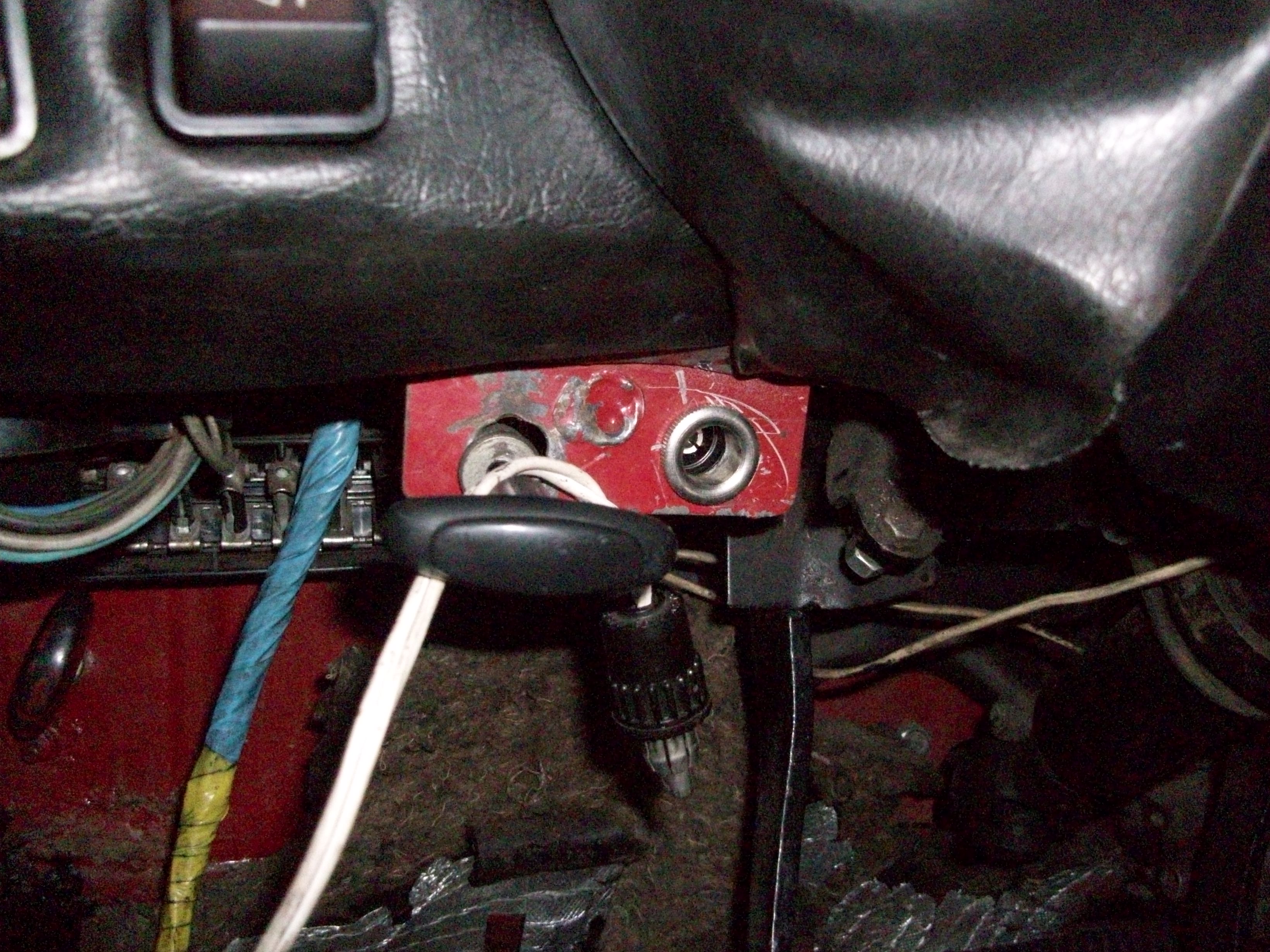

tarpan0391.JPG [ 1.27 MiB | Przeglądany 16576 razy ]
tarpan0253.JPG [ 1.24 MiB | Przeglądany 16576 razy ]
tarpan0252.JPG [ 1.27 MiB | Przeglądany 16576 razy ]
tarpan0128.JPG [ 1.33 MiB | Przeglądany 16576 razy ]

Post: 20 listopada 2017, 14:05
dzięki za zdjęcia :D
przeglądnąłem też sporo innych dostępnych zdjęć i po mojemu :D oryginalne rozwiązanie wygladało tak: mata wygłuszająca po stronie pasażera była montowana od wewnątrz ( ze względu na nagrzewnicę po stronie komory silnika); mata wygłuszająca po stronie kierowcy była montowana od strony komory silnika ( za akumulatorem) , Poza tym, matami głuszącymi potraktowana była podłoga od wewnątrz, środkowa część ściany grodziowej od strony komory silnika oraz wewnętrzna pokrywa silnika od strony silnika. Wszędzie zastosowana była warstwa filcu ok 1 cm grubości + warstwa bitumiczna 1-1,5mm na tłoczonej folii aluminiowej w naturalnym kolorze tego matalu.
Do tego dochodziły na podłodze dywaniki gumowe. Mocowanie wygłuszenia do elementów pionowych realizowane było poprzez doginanie :roll: zgrzewanych do blach kabiny "wąsów" wyciętych z blachy o grubości ok 0,5mm. Nie zauważyłem stosowania jakichkolwiek klejów,nawet na podłodze, gdzie "wąsów" nie było :D .
